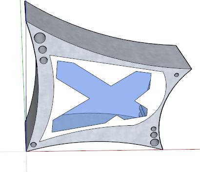

Всем приветище , нужна помощь , собрался сделать этоИзображение сделать хочу из зеркалного дибонда полностью , размеры не большие
Железо не много , будет вода на видюху и проц , хтелось бы как нибудь пристроить шар теслы .Но как шар он не айс вот как смастерить что бы молния по всей площадке била ( без замыканий и горения ) .Вобщем жду идей и предложений. Заранее спасибо.

А по теме, если акрил будет темным, то можно черным силиконом аккуратненько замазать, и будет как в аквариумах, или еще что нибудь можно придумать! :doc:
