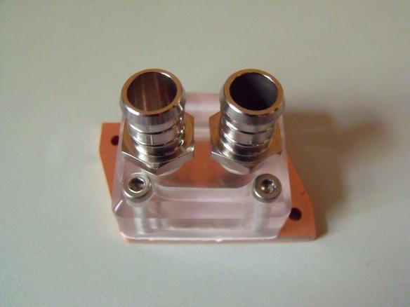

Начнем с ватера на северный мост, мин комментов, онли картинки:
Эта медяшка пойдет на основание, 5мм, ватер-плоскодонка:

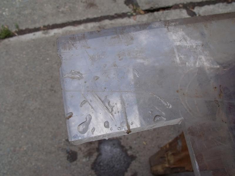

Отрезаем кусочек оргстекла, толщина 18мм:

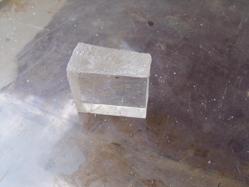

Немного кривовать отрезал :shy:

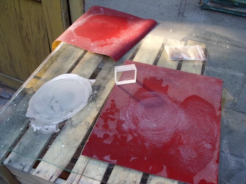

Кусок наждачки все исправил:
Контрольная примерочка:

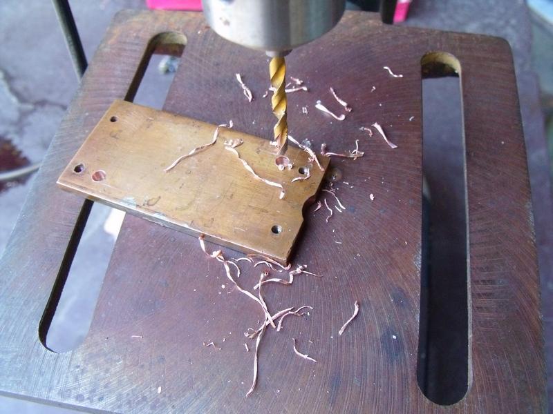

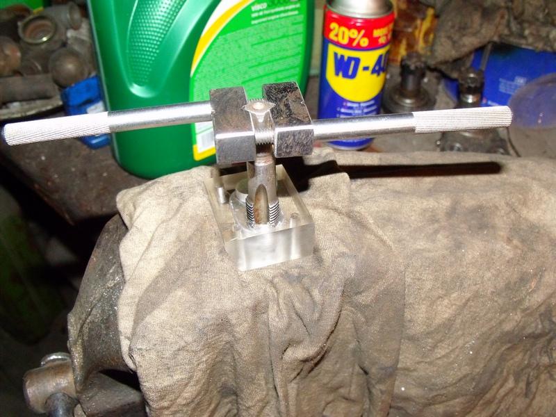

Здесь я уже насверлил отверстий и выфрезеровал на сверлильном станке углубление, жаль фоток процесса нет:

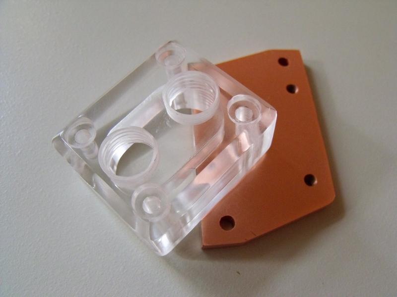

Конечный результат:

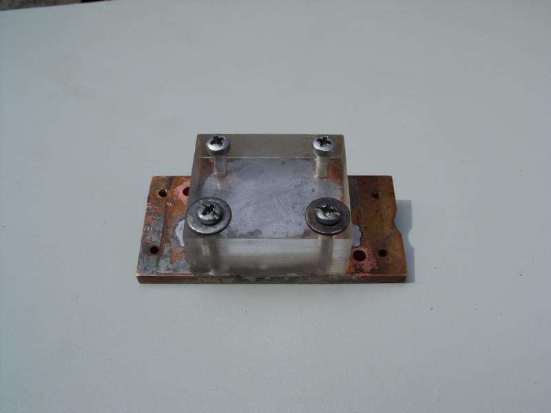

В сборе со штуцерами:

Сообщение wwar » 11 сен 2011 19:06
Тоже вот хочу ватеры сделать, даже медь достал, но оргстекла нигде нет...
Что за штуцера?

Сообщение DimxXxka » 11 сен 2011 19:17
а как ты сделал углубление по середине?а то что то никак не пойму он же ведь целый..

Сообщение MKsoft » 11 сен 2011 19:27
wwar писал(а):Тоже вот хочу ватеры сделать, даже медь достал, но оргстекла нигде нет...
Что за штуцера?
Металлические наконечники, которые ввернуты в кусок оргстекла.
DimxXxka писал(а):а как ты сделал углубление по середине?а то что то никак не пойму он же ведь целый..
Он же написал выфрезеровал на сверлильном станке, читайте внимательнее...

Сообщение Skrytyi_Kachok » 11 сен 2011 20:15
2 wwar
Что за штуцера?
EK High Flow Fittings G 1/4 to 1/2in. ID Barb

Сообщение wwar » 11 сен 2011 20:56
Skrytyi_Kachok, я уже заметил, что у вас оргстекла валом (полировка и доводка ж была на нем).
Думал, штуцера покупные, но как-то по ближе "к народу", два года назад сам точил такие на ЧПУ, если б знал стырил бы парочку :weep:

Сообщение Skrytyi_Kachok » 12 сен 2011 09:59
wwar, не, оргстекла у меня тоже мало, есть всего кусочек 60х40х1.8см, а доводка - это на обычном, толстом стеклянном стекле, просто наждачку на воду прилепил и пошел шуршать ручками. А штуцера забугорные, ближе к народу не получается.

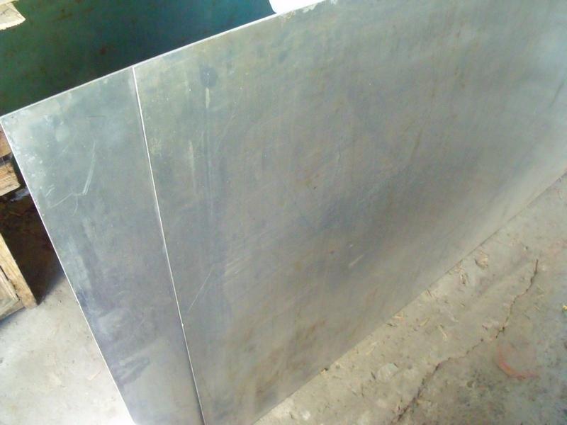

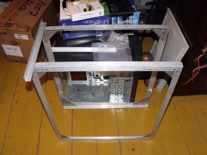

Оставим воду в покое. Перейдем пока что к самому корпусу. По задумке в кейс должна поместиться полностью СВО, поэтому корпусок будет достаточно габаритный. По задумке размеры таковы 65х65х25,5 см. Основной материал - листовой дюралюминий 2.5мм марки Д16 (который с таким трудом был добыт). Рама будет строиться из алюминиевого уголка 25мм.

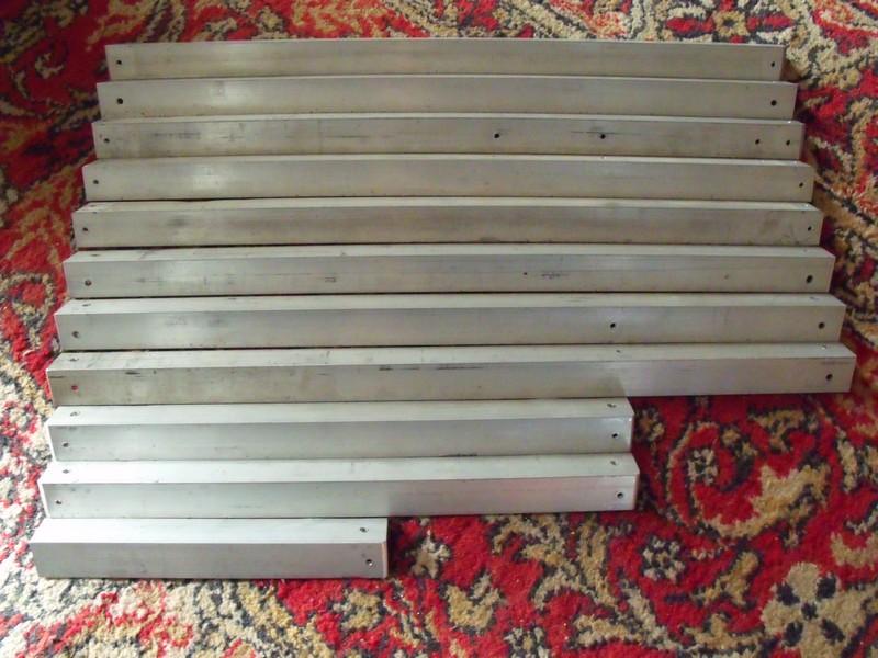

Уголок нашелся только бу :weep: , самые длинные куски по 50см, поэтому пришлось помучаться, чтобы собрать раму нужного размера. И то, даже бу уголка не хватило :frown:

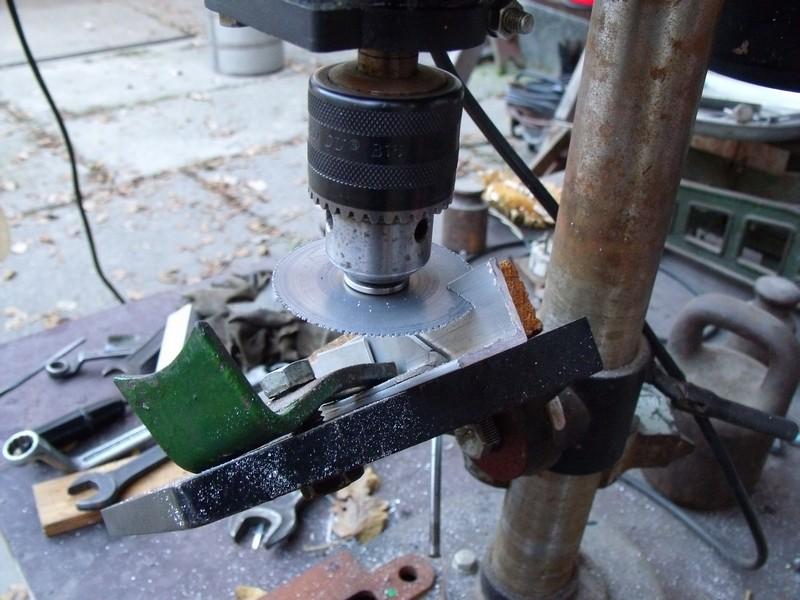

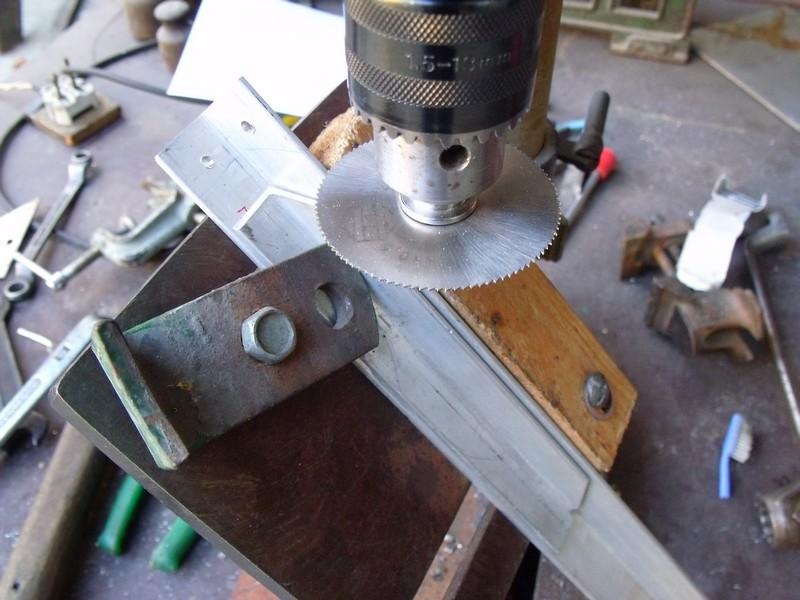

Подготовка уголка к отпиливанию 45 градусов. Инструмент - сверлильный станок с зажатой отрезной фрезой в патроне.

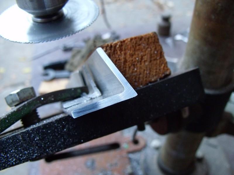

А это другой уголок, ракурс поудачнее. Смысл остался прежним, пилим так.

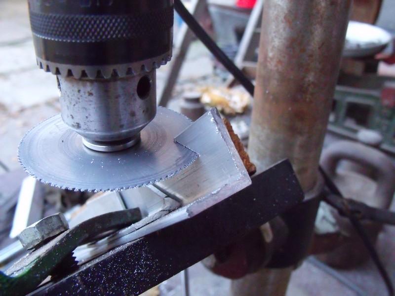

Пилим-пилим.
Вот так, легко и не принужденно получаем ровный срез. Пару приспособ и обычные инструменты могут выполнять совсем не предназначавшиеся им функции :shy:

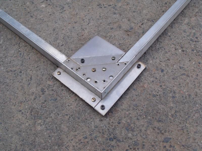

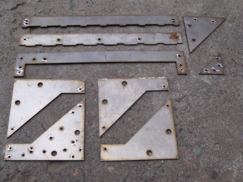

Нарезал нержавейки на лазерном станке, на местном заводе. Это будущие крепежи для рамы.

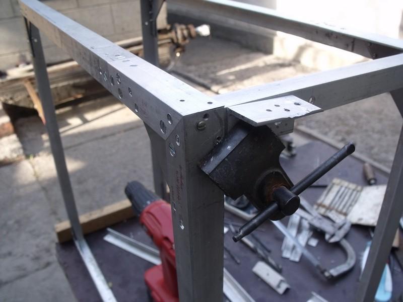

Вот таким макаром собираю углы.
Потихоньку собираю дальше.
Как-то так.

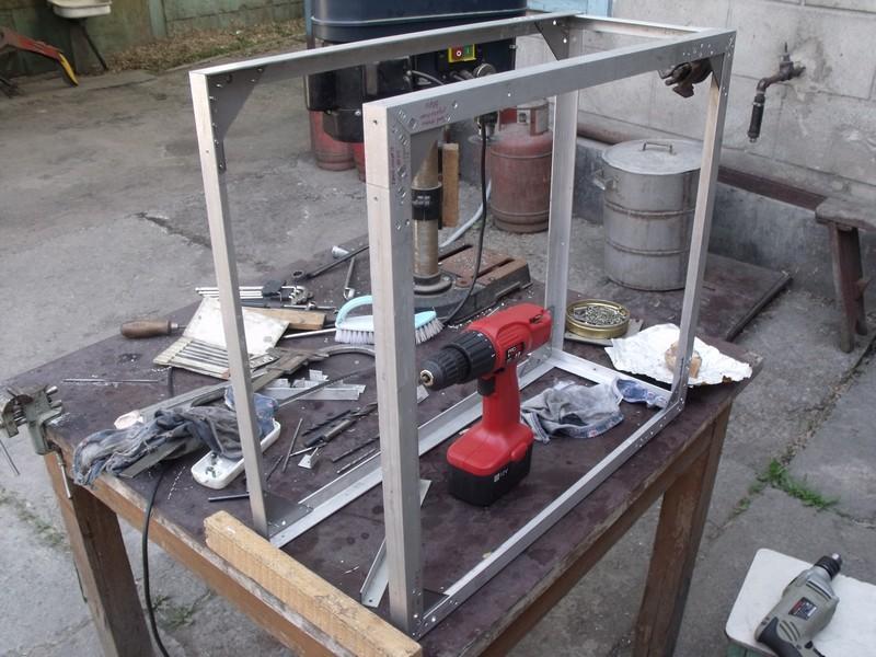

Готовые 2 половинки, пока еще не скреплены поперечным уголком.
Еще
Скрепливаем половинки рамы воедино

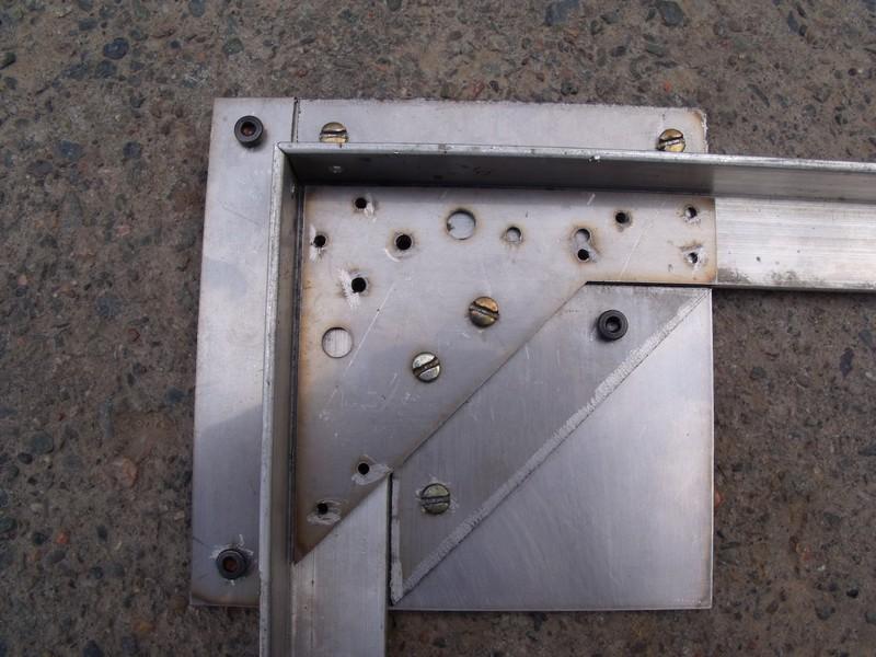

еще

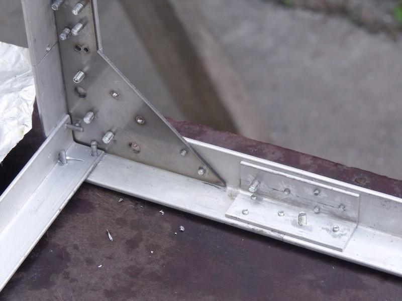

Вот так, выглядят углы рамы изнутри.
Для крепежа использую только болты, что-то меня не прет на клепки, люблю когда все можно как лего разобрать и собрать заново.
