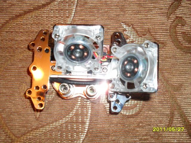

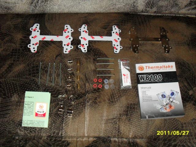

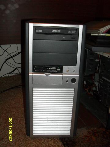

Я очень долго изучал тему моддинга,не имея своей машины. И вот он : ПРАЗДНИК. Приобрел свою мечту:

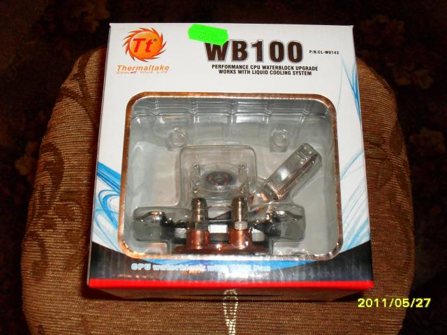

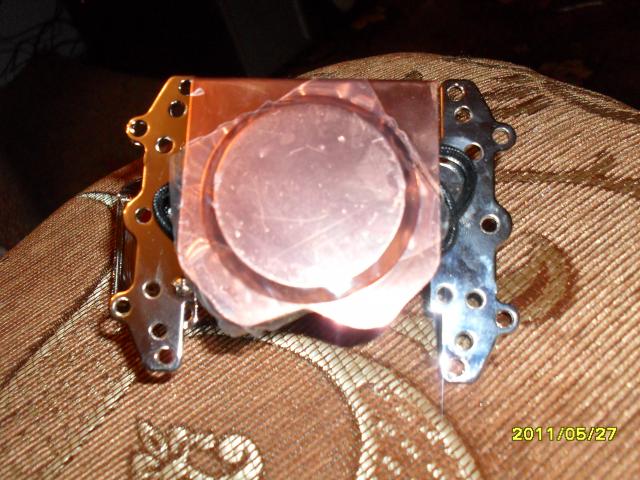

Но восторг быстро прошел:слабовата машинка оказалась. Решение этой проблемы нашлось очень быстро:за два месяца собрал мощный игровой комп !!! Восторг опять быстро улетучился:первый же замер температуры показал диагноз-с охлаждением надо что то делать. Причем в срочном порядке ! Решение нашел без особых колебаний:водянка. Встал другой вопрос :где её приобрести ? В нашем городишке подобных комплектующих не продается,а видюха с завода оснащенная СВО крайне недешева. Подумал было сам сделать ,но и тут проблема : медь. В итоге был заказан водоблок ThermalTake WB100

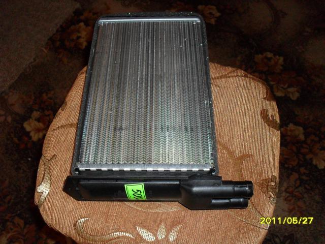

Вслед за водоблоком были приобретены шланги , радиатор от автомобильной печки и аквариумная помпа на 700 л/ч.
Встает другой вопрос:для этого комплекта необходимо окно вырезать и соответственно оформить весь системник. На данном этапе пока остановился............. Следите за ходом работ

barzik47, радиатор медный? а иначе могут возникнуть проблемы - коррозия

По порядку: радиатор-алюминий

Тосол схавает алюминевый радиатор на раз, остаётся дистилят, но придётся добавлять в него какие-то присадки, что бы он не цвёл.. иначе ппц мерзко будет. Я бы заменил радик на медный, и залил тосол разбавленый с дистилятом.

Рекомендую поменять радиатор на медь - меньше будет на шлангах всякой дряни оседать...
