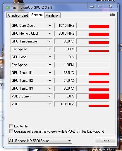

Сообщение Валеркин » 12 фев 2012 14:19
Спорщики скажите лучше что мне делать, у меня HD5970 так работает в простое уже год,
а второй проц ещё жарче. Турбина настроена 50% :insane:
Валеркин offline
