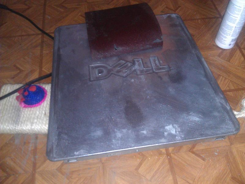

Начал шлифовку сьемной крышки,пробы шпаклевания буду делать на ней.Т.к. раньше с 2х компонентной не работал,ищу нормальную инструкцию.

В общем, я закончил шлифовку стенки,вся краска снята и немного зашпаклеваны буквы,посмотрим что за шпатлевка такая.

Стенка пробная,если что - переделаю.Опробовал пока просто помазав шпатлевку,держится крепко,твердеет хороши и почти не дает усадки.
Завтра с утреца поиду срезать нестандартные стойки и "заливать" буквы.Вечером надеюсь все отшлифовать до ровного и начать подготовку к пробной покраске.
