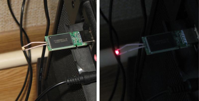

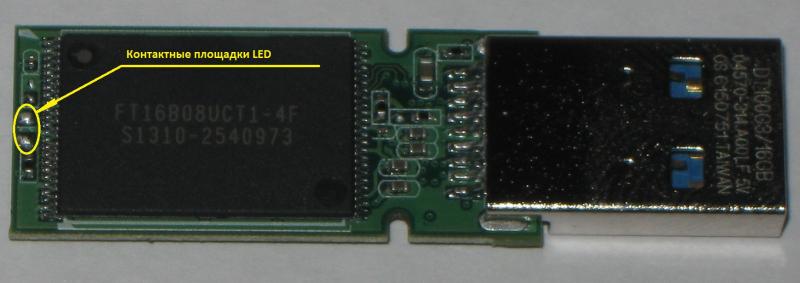

Ki.r(u), -ALS-, спасибо, похоже на то. Нашел кучку размером 3х1,6мм — 1205(?), и припаял для пробы:
Теперь нужно наковырять нужного цвета, голубой или белый. Глянул в "чипе" цены :shock: — если день не курить, то где-то штучки три можно приобрести. :tratata:
2-3 белых smd светодиода можно извлечь из подсветки битого дисплея от сотового телефона, зелёные/жёлтые/синие из подсветки клавиатуры этого же телефона. А так, если бы все кто курит, вместо сигарет покупали светодиоды, то количество населения, приобщившегося к моддингу возросло бы наверно в разы.
А это мысль, был простенький PHILIPS, откровенное г...но (особенно клавиатура) пользоваться им невозможно. Вот только не помню, выкинул или где-то лежит... На работе куча оргтехники на разбор, так что найду подходящий светик. :D

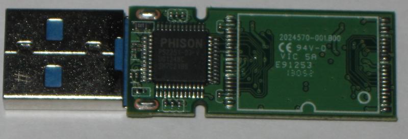

С флешкой вроде разобрались, можно переходить собственно к ворку. Как водится, разговоров будет больше чем трудов. ::-D: Ввязался в эту авантюру, только потому, что конкурсы это прикольно, а в соревнованиях главное участие. :beer:

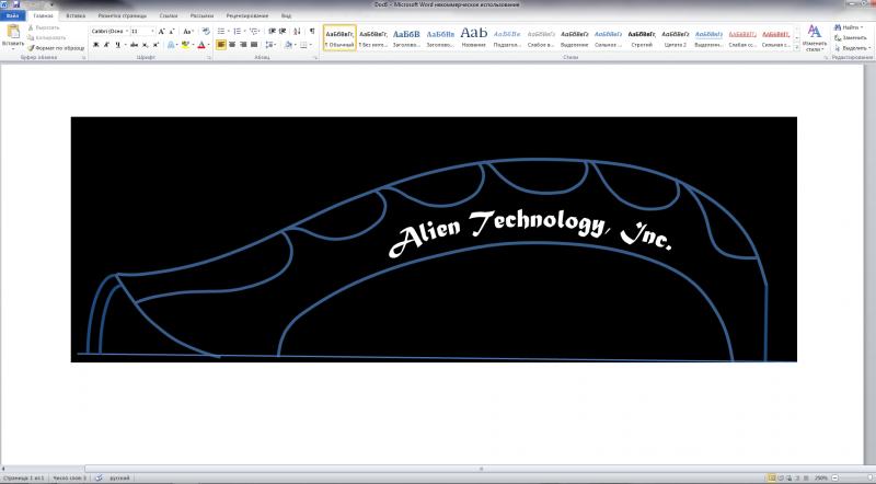

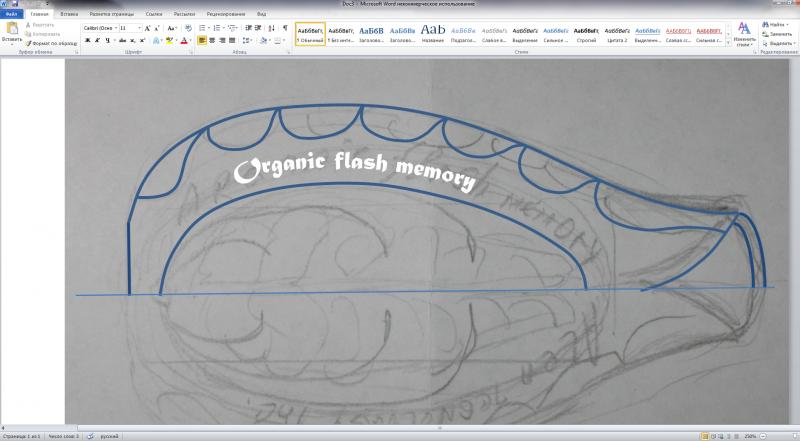

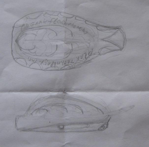

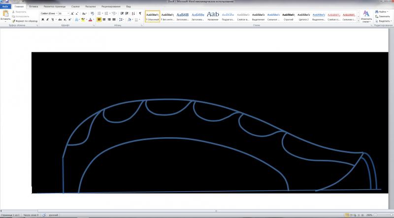

После старта и объявления темы конкурса было одно мероприятие, пропустить которое было никак нельзя. :dontknow: На следующий день :insane: начеркал вот это, типа эскиз:
Кроме "Чужих", "Хищника" и "Матрицы" в больную голову ничего не приходило, с креативом вообще туго — название ворка так и не осилил. :shy: В общем, такое вот "оно" получилось в проекте, вернее она, флешка.
Тут ещё по зомбоящику "Войну миров" Спилберга крутили, посмотрел, потом ещё раз повтор... Возможно так же отложилось:

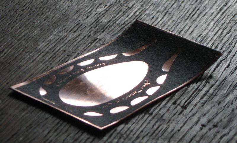

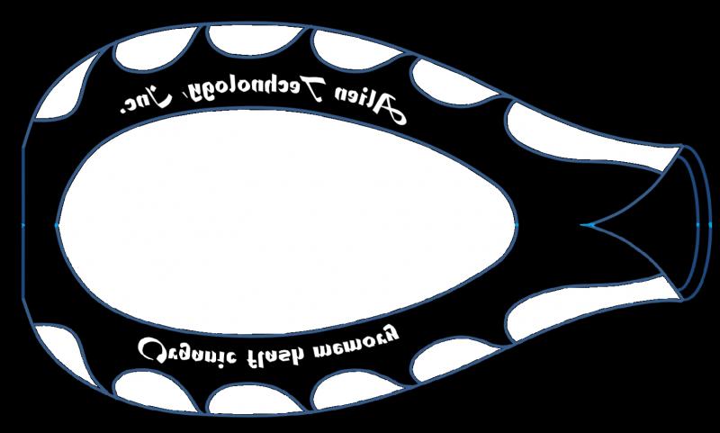

Основу флешки решил сделать из меди (пластинка 0,8мм) при помощи ЛУТа. Почему? Потому что доступно, не сложно, дёшево, и главное тихо!
Подготовку провёл в офисе: софт — MS Office и Paint ::-D: , утюг — печка HP LJ 9040, основательно прогретая в принтере.
Бумага офисная 80г/м2. Пробывал на глянце, поплыла надпись, а печатки получались отличные... :dontknow: Нормально перенести рисунок на пластину получилось с пятой попытки. Проблема в "волосатой" офисной бумаге и не идеально ровной пластине (плотность печати на максимуме) — при смыве бумаги часть нанесённого тонера смывалась с пластины. К тому же волокнистая поверхность бумаги способствует подтравам там где их быть не должно.
Вышел из положения увеличением слоя тонера на бумаге, многократно печатая рисунок на том же месте на листе. С регистрацией проблем нет, а вот в стороны лист немного смещается от прохода к проходу, и надпись начинает сливаться. Поэтому, ограничился 5-6 выводами на печать.
Травил дома, лимонной кислотой, стандартная доза: 100мл 3% раствора перекиси водорода, и т.д. Продолжительность до упора — раствор зеленоватого оттенка, прекращение образования пузырьков даже при подогреве.

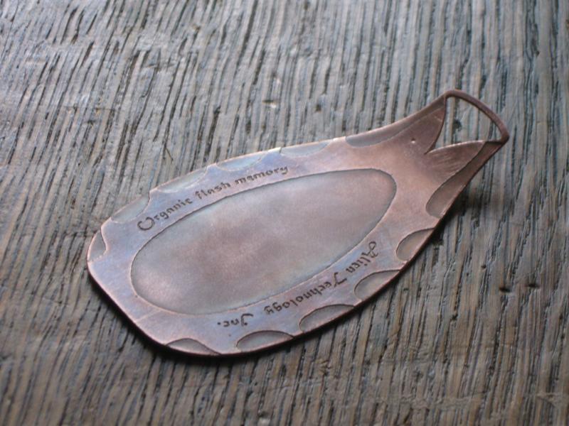

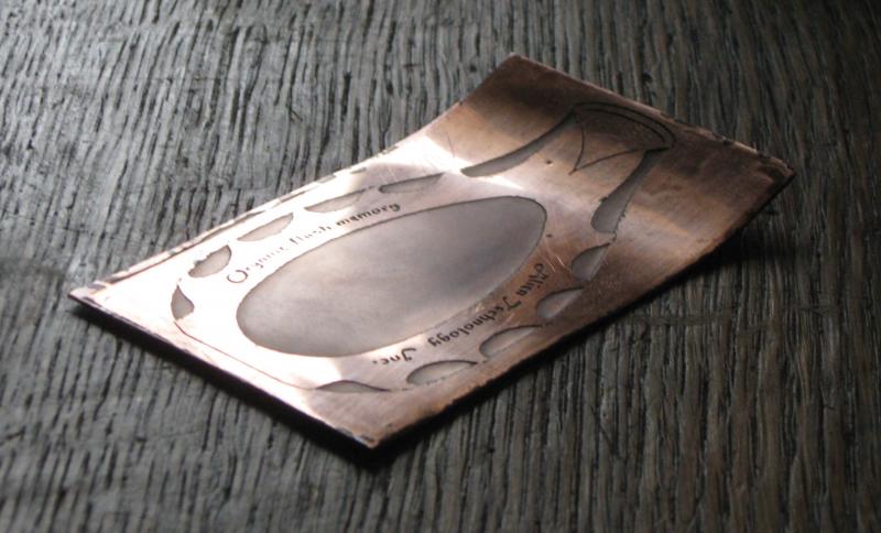

Оттертая от тонера и лака пластина:
Обрезал, высверлил и обточил:
Вполне сносно, если бы не забоина на "хвосте". Когда утюжил, вроде располагал рисунок так, что бы забоина попала внутрь "яйца"... накосячил блин. :weep:

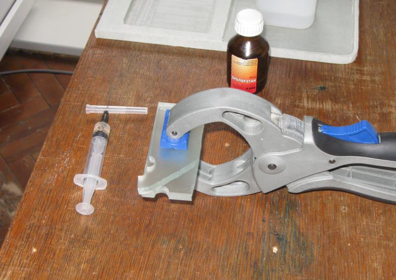

Фонарь (авиация) хотел "дунуть" из пластикового бокса от CD, но вспомнив как он трескается при падении, решил даже не пробовать.
Что бы избежать трещин и т.п. сюрпризов, сделаю его из цельного шматка литьевого оргстекла. Готовлю материал, "цельный":
Последний раз редактировалось Dmitry123 16 июн 2013 19:39, всего редактировалось 1 раз.
Это ещё качественно получилось, бывает намного хуже. Может какой арнамент высверлить где раковина образовалась? А если корпус состариваться будет, то и так нормально.
