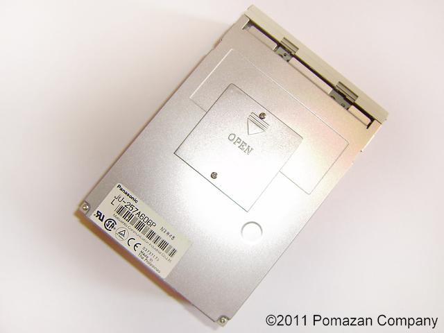

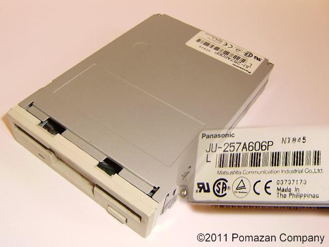

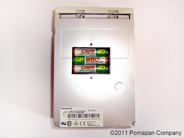

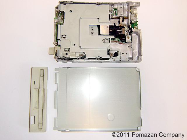

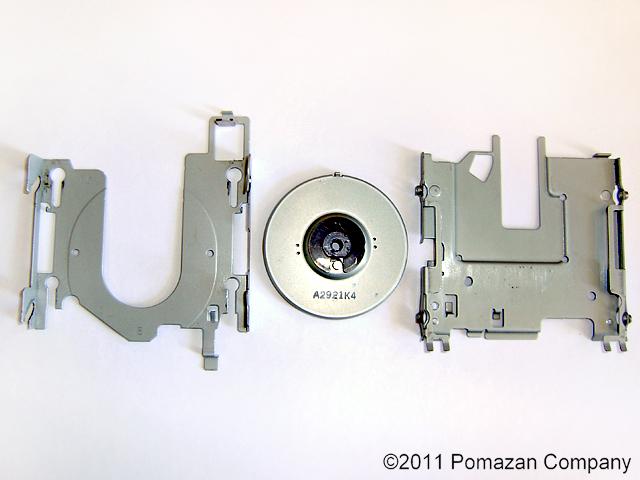

С трудом достали данный раритет.

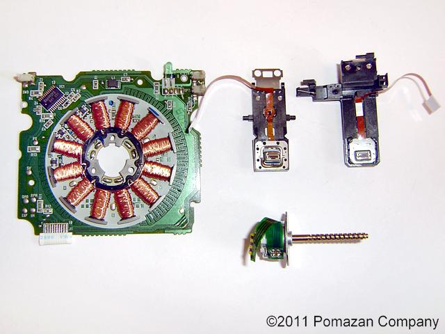

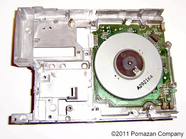

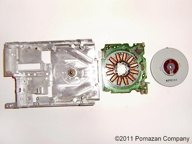

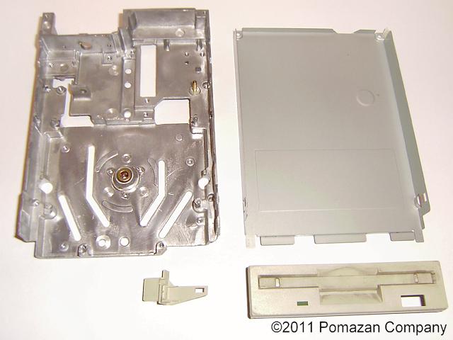

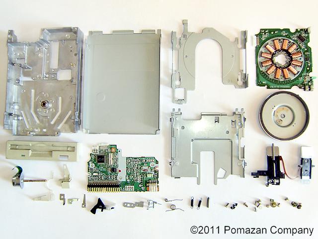

Производим полную разборку, чтобы определиться с деталями и их дальнейшем использованием.
Разборка завершена. Поиск вдохновения!confused

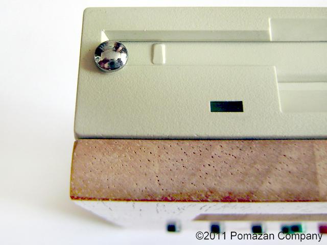

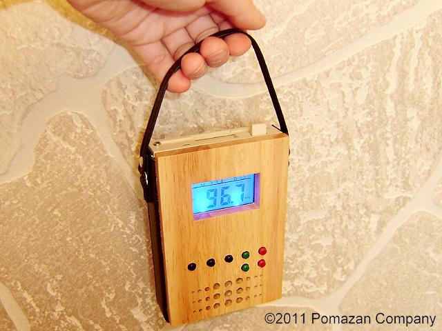

Работа № 1

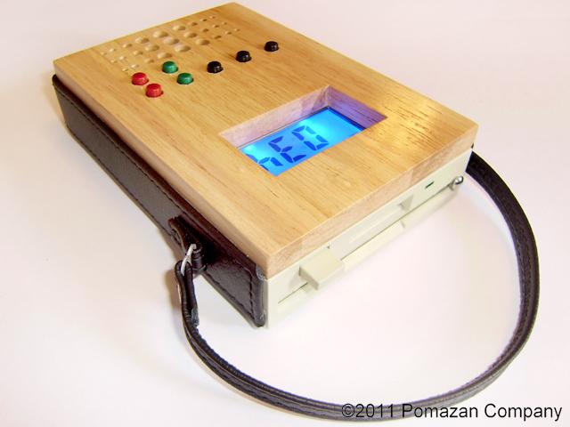

Стильный радиоприемник - корпус флоппика.
Приступаем к самому интересному!

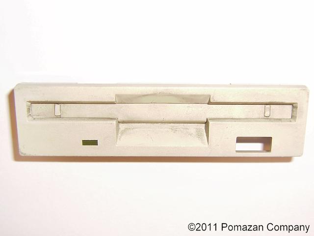

Были использованы от старого флоппика следующие корпусные детали.
Знаменитая передняя панель.

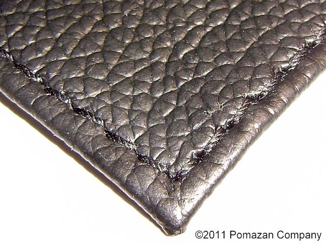

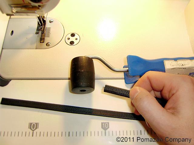

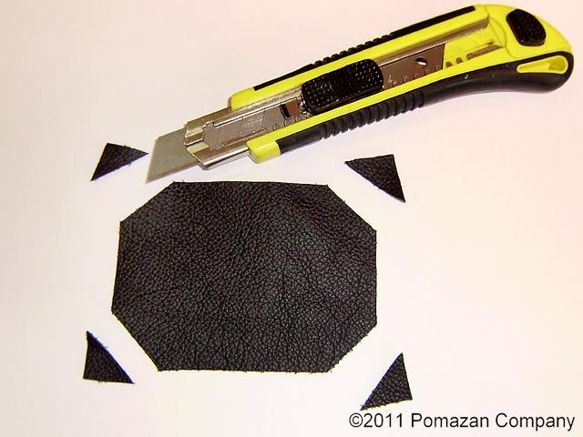

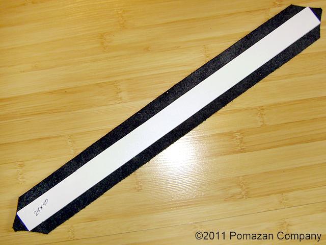

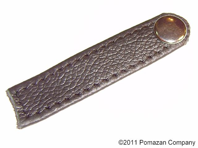

Приступаем к изготовлению кожаной отделки будущего корпуса.
Боковины и ремень изготавливаются из натуральной черной кожи производства Италия.

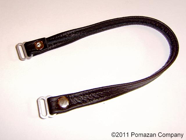

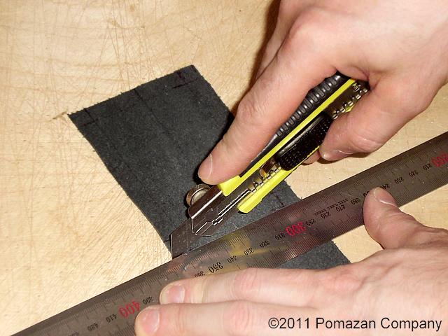

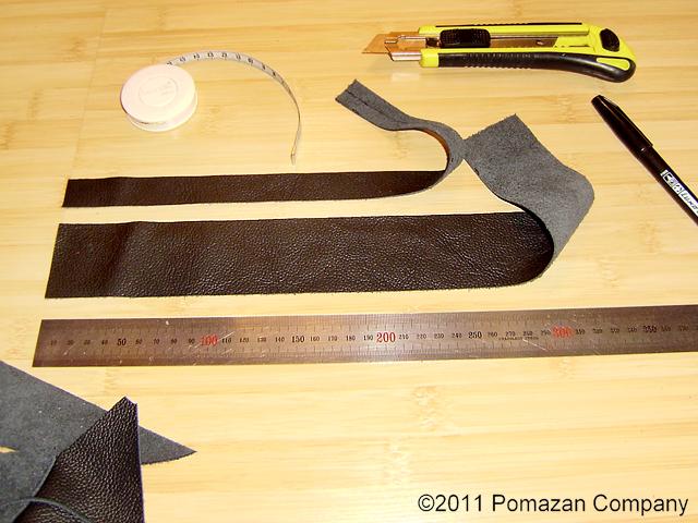

Вырезаем капроновую основу.
Раскройка кожи.

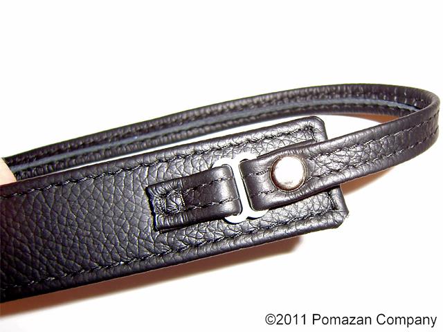

Складываем ремень.

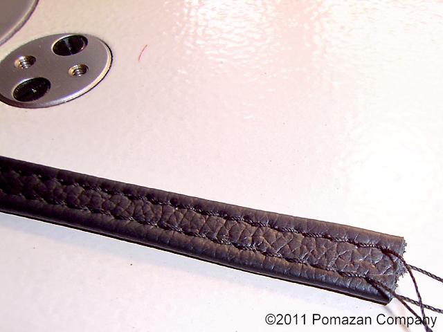

Отсрочка ремня ручки толстыми полистирольными нитками производства Германия.
Сборка боковины.

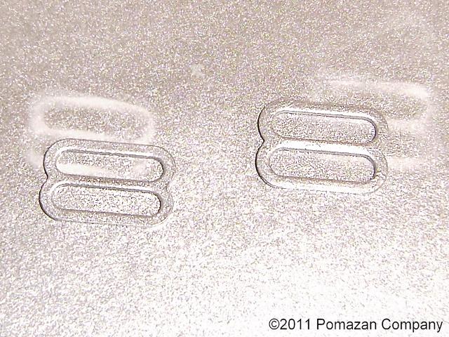

Покраска фурнитуры.

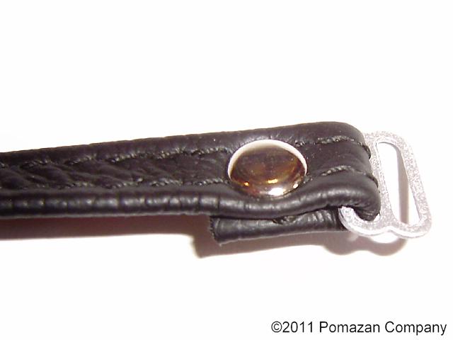

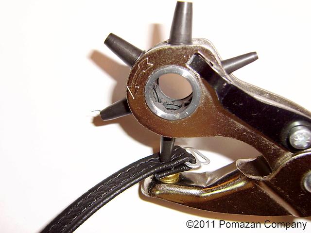

Пробой отверстий под заклепки.
Постановка заклепок.
Готовая кожаная ручка.

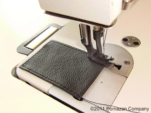

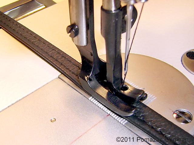

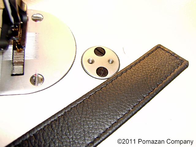

Сострачиваем ручку и боковину. С кожаной отделкой закончили.

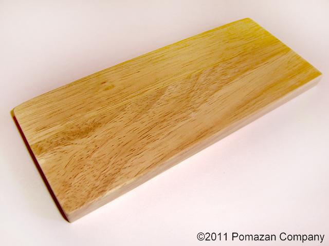

Переходим к изготовлению передней панели.

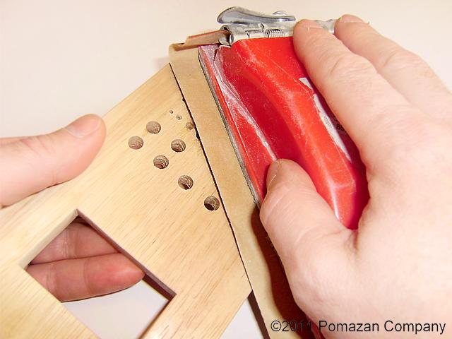

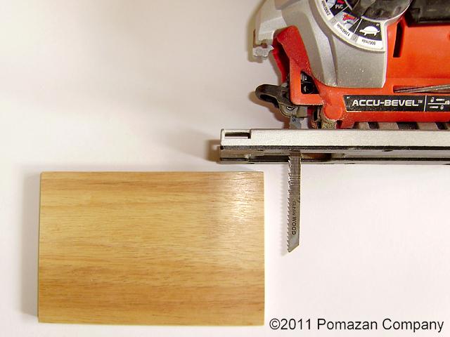

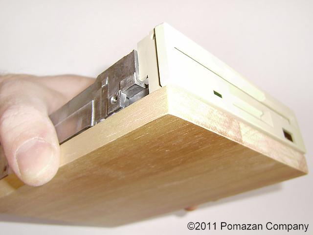

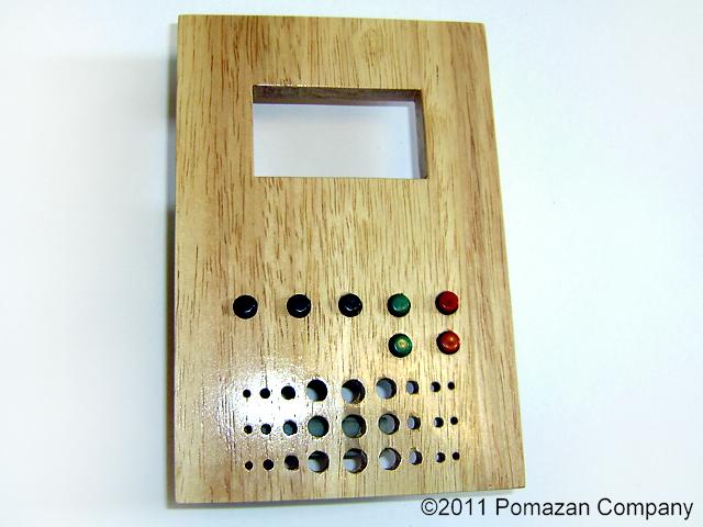

Данная панель изготовлена из тропического дерева гевея.

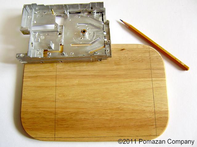

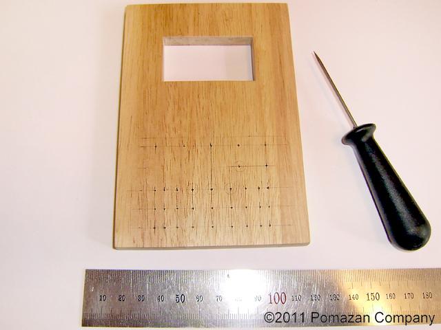

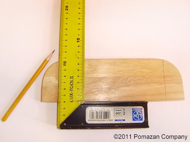

Размечаем габаритные размеры.
Выпиливаем. Пилится тяжело, плотная древесина.
Производим примерку и доводку кромок.

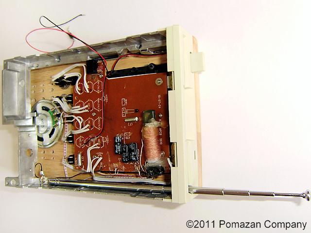

Удаляем среднюю часть из рамы флоппика.

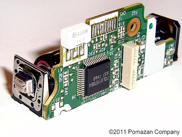

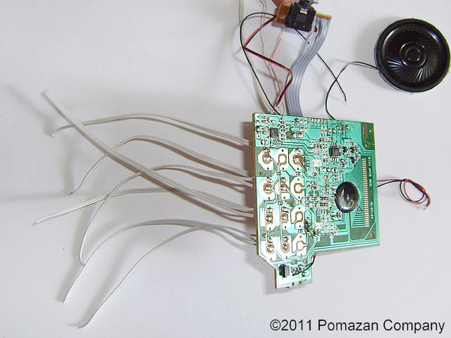

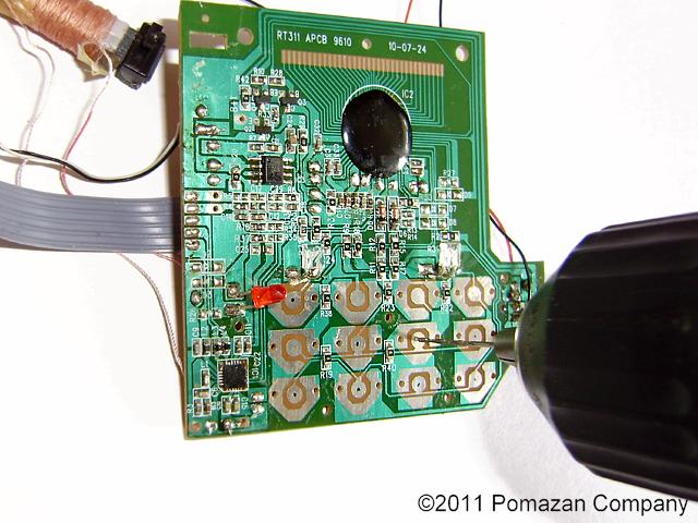

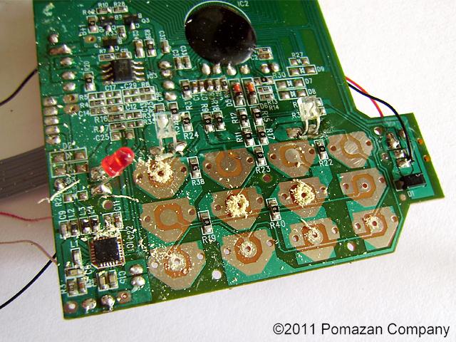

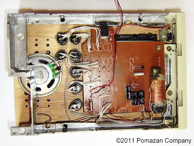

Производим доработку печатной платы цифрового тюнера.

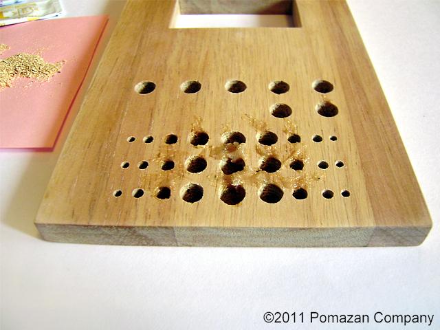

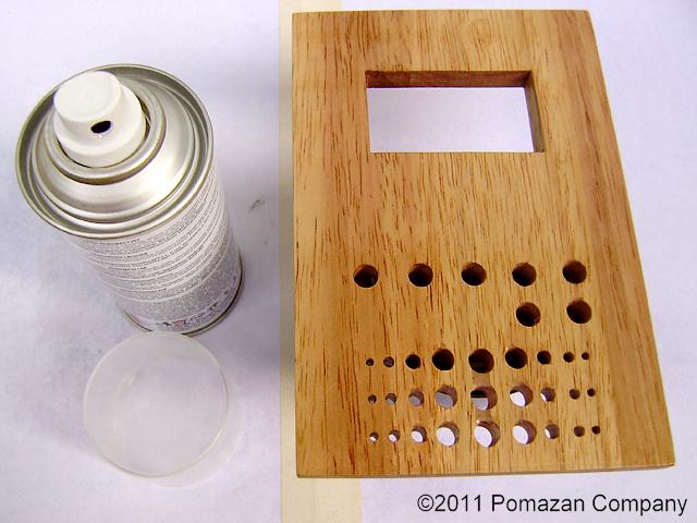

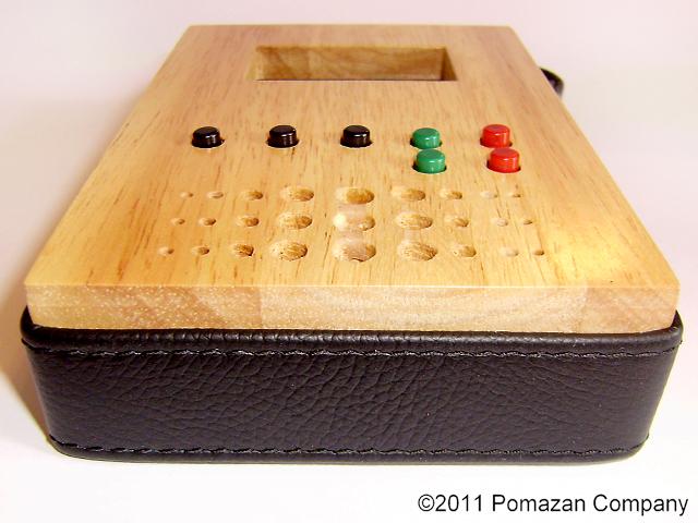

Размечаем будущие отверстия под кнопки управления и динамик.

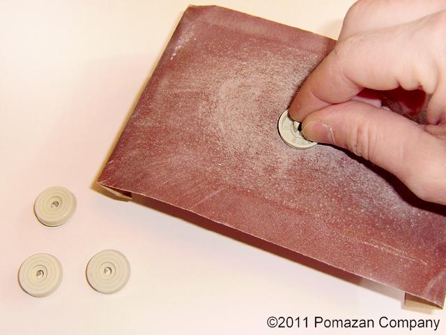

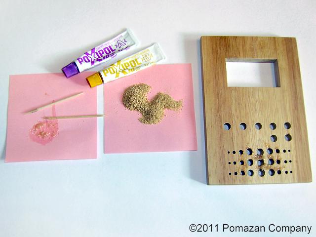

Если при сверлении древесины произошли сколы, то это не беда. Берем двухкомпонентный клей и древесные опилки, смешиваем и шпаклюем сколы.

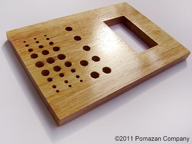

Шлифуем мелкими шкурками до 1200, лакируем и готово!

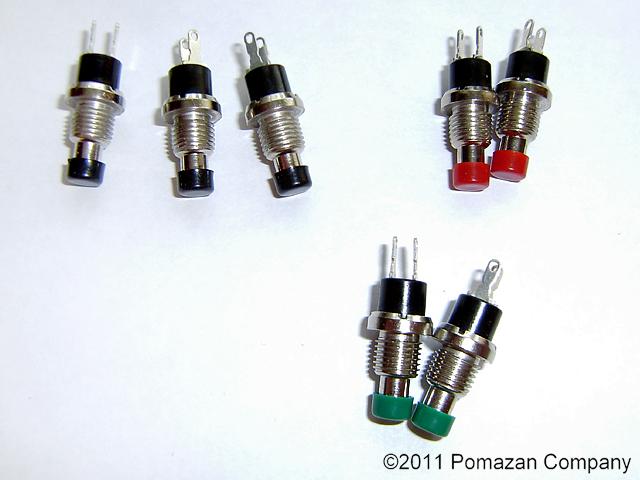

Подбираем подходящие кнопки без фиксации.
Монтируем кнопки в переднюю панель.

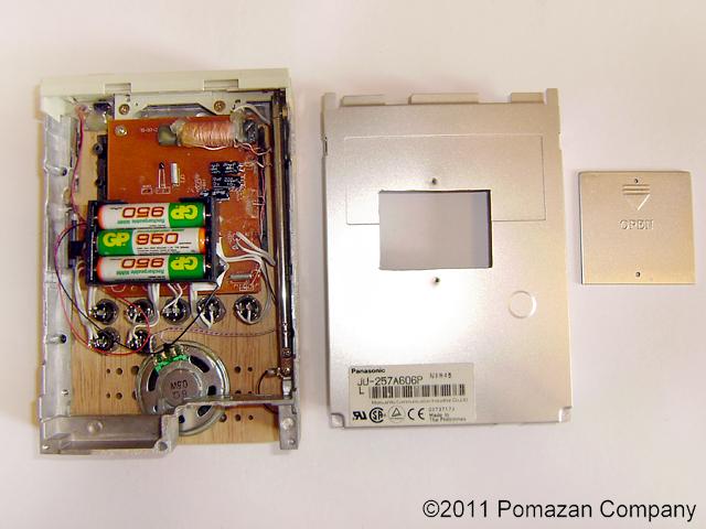

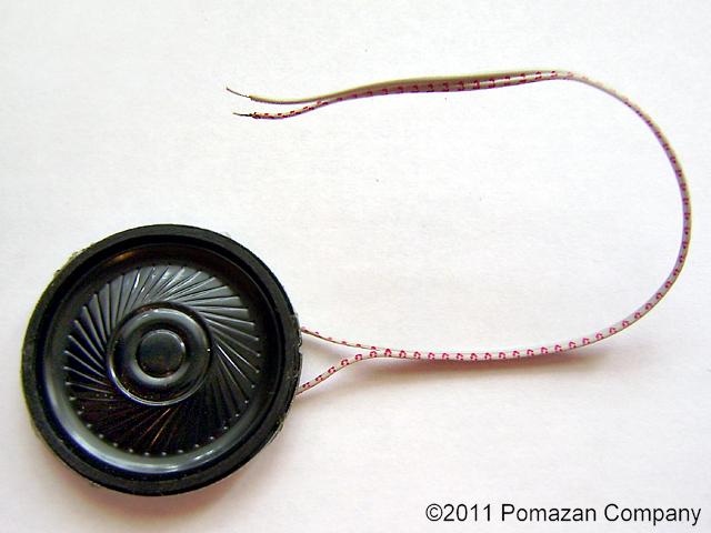

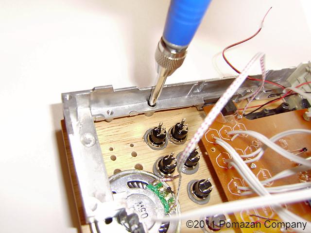

Припаиваем к динамику провода от шлейфа (старые шлейфы удобная вещь).

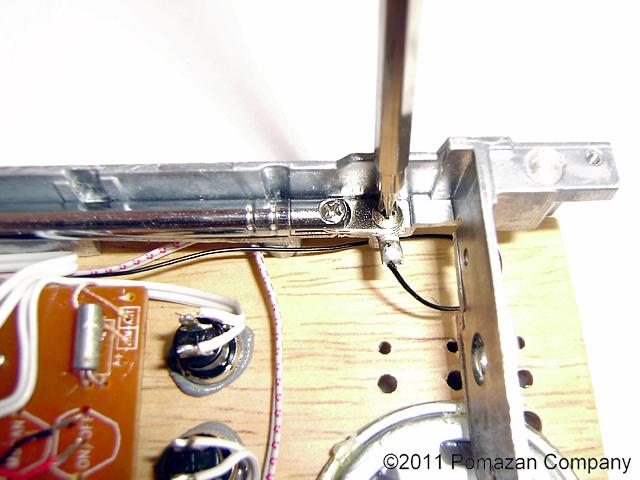

Прикрепляем табло, синюю светодиодную подсветку (3 мм), динамик.
На винтах присоединяем раму к передней панели.
Производим распайку и укладку проводки.

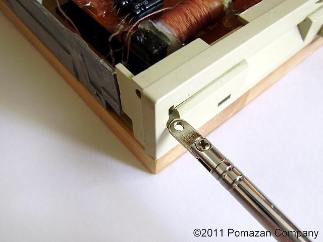

Монтируем телескопическую антенну.

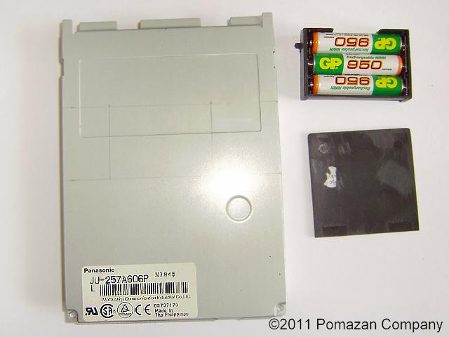

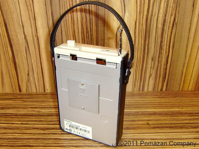

Решаем вопрос с размещением и креплением батарейного блока.

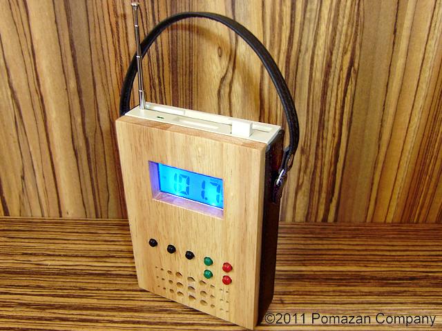

Производим тестирование и окончательную сборку радиоприемника.

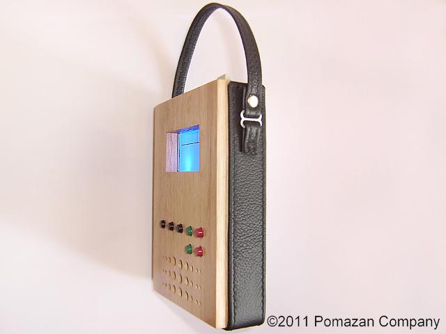

ГОТОВО!
Смотрите результат работы двух вечеров.
Переносной радиоприемник, выполненный в ретро стиле очень удобно брать с собой в путешествие. Он всегда своим видом привлечет к вам внимание! ::-D:

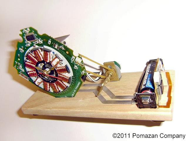

Работа № 2

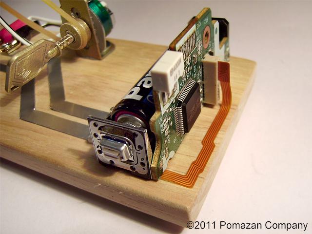

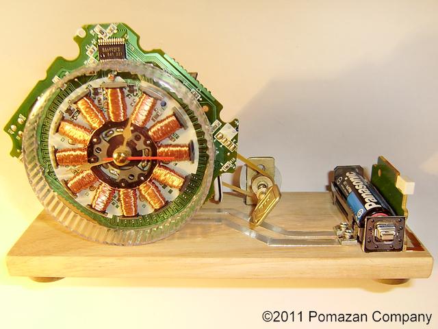

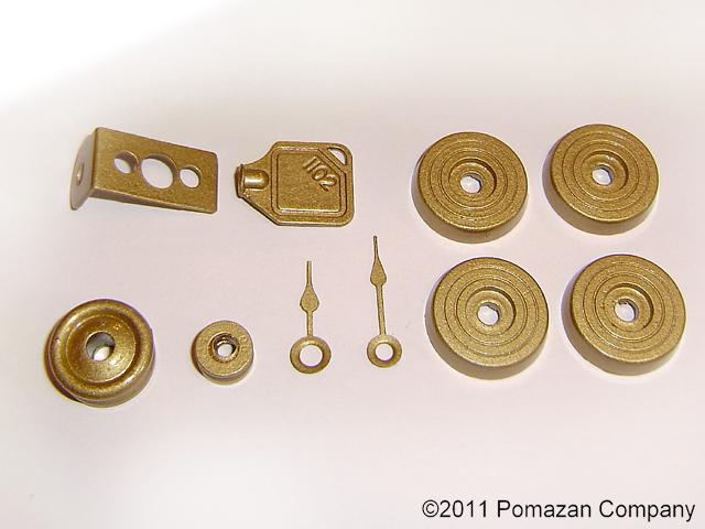

Экзотические часы - электронная начинка флоппика.

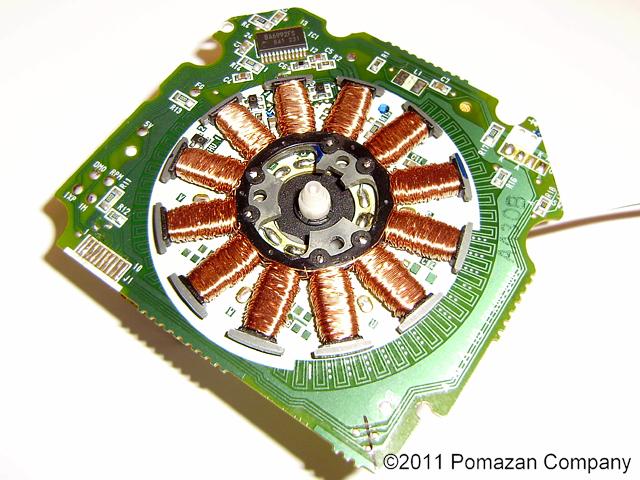

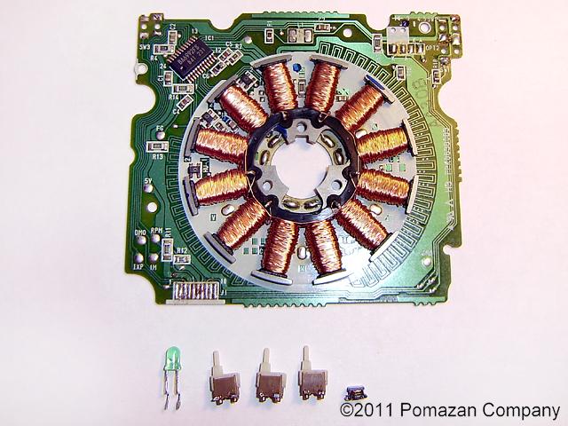

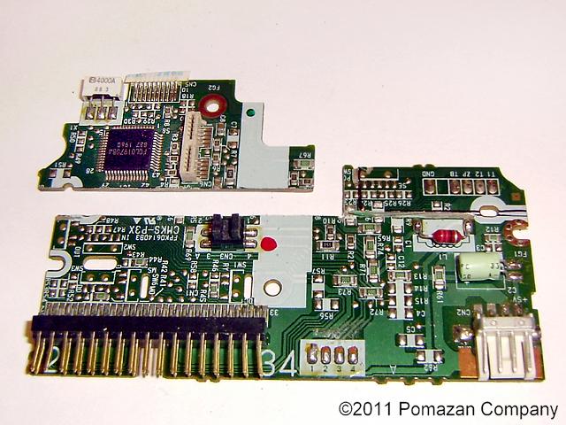

Была использована от старого флоппика следующая электронная начинка.

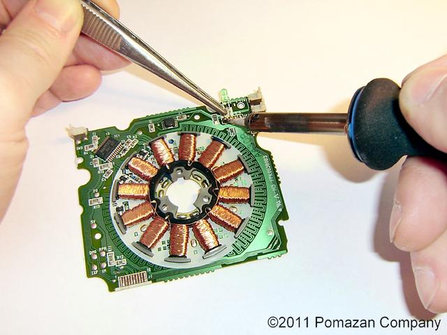

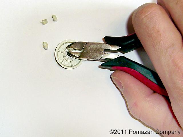

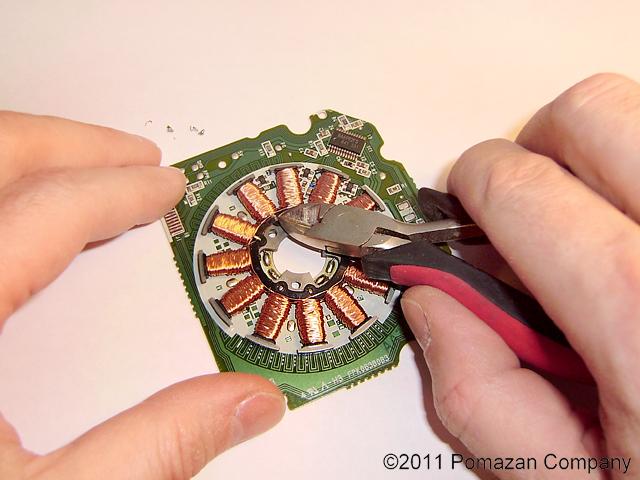

Отпаиваем мешающие компоненты, которые используем в дальнейшем.
Убираем лишнее.
В качестве подставки использована древесина дерева гевея.

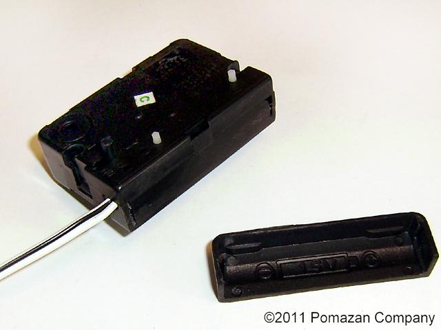

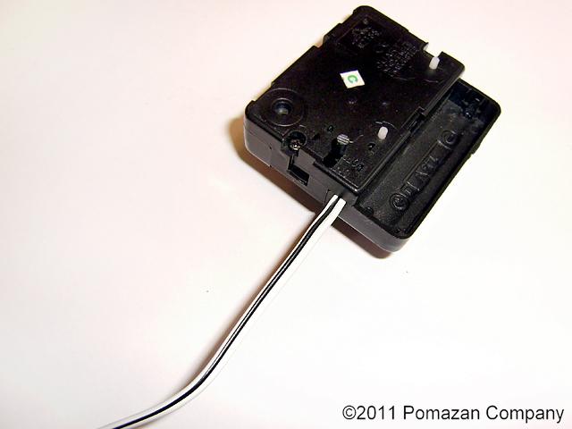

Разбираем и модифицируем корпус часового механизма.

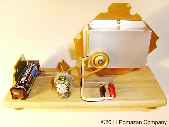

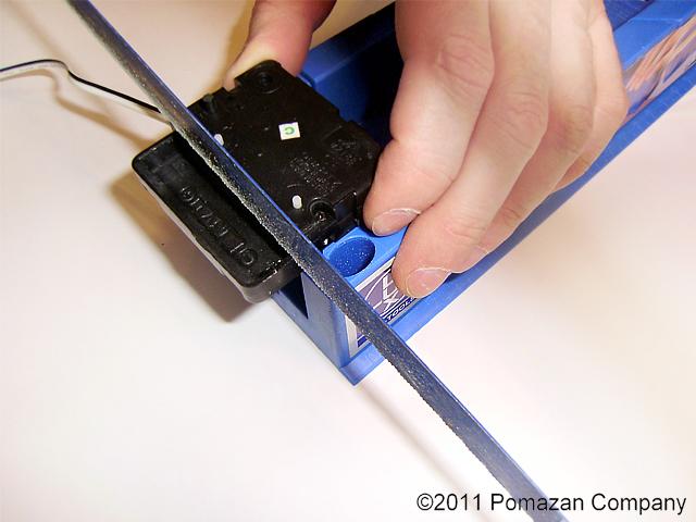

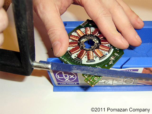

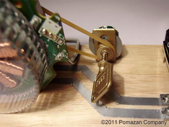

Припаиваем провод питания.
Отпиливаем ненужную часть.

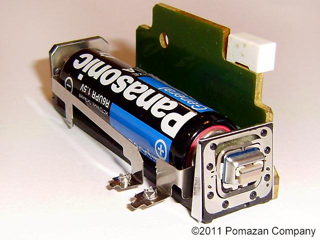

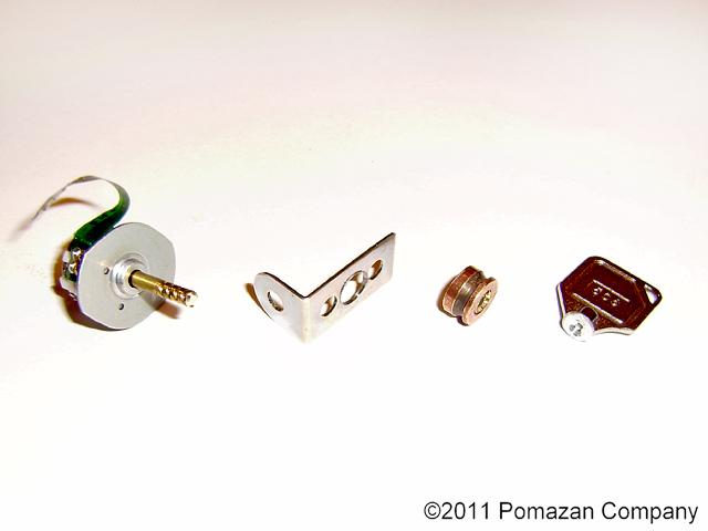

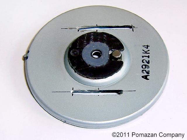

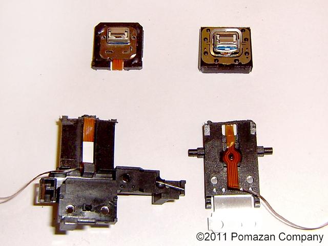

Из верхней и нижней читающей головки и части управляющей платы делаем держатель для батарейки.

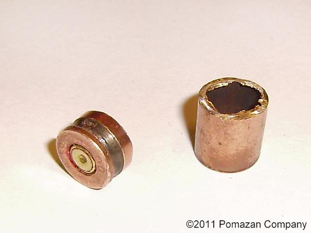

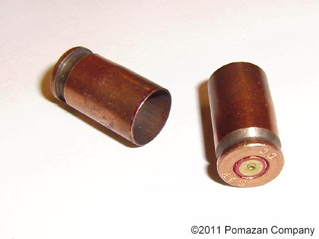

Берем гильзы от пистолета Макарова и делаем мини шкив для ременного привода.

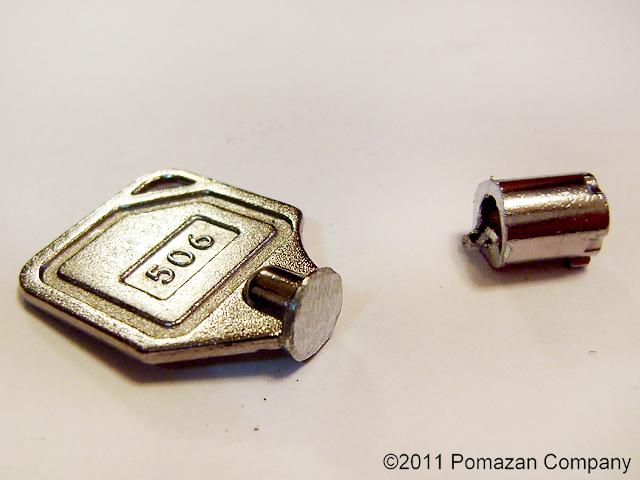

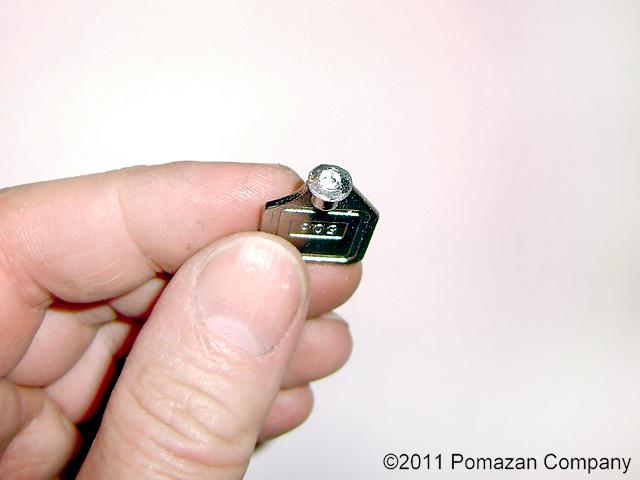

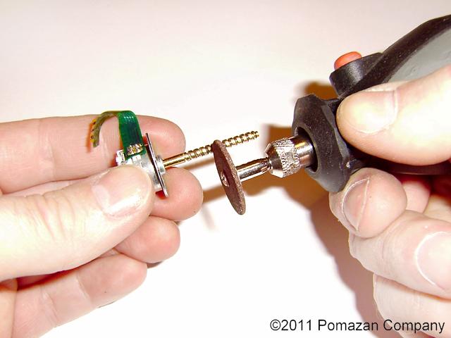

Дорабатываем ключ для установки времени.
Уменьшаем длину вала.
Комплект для привода.

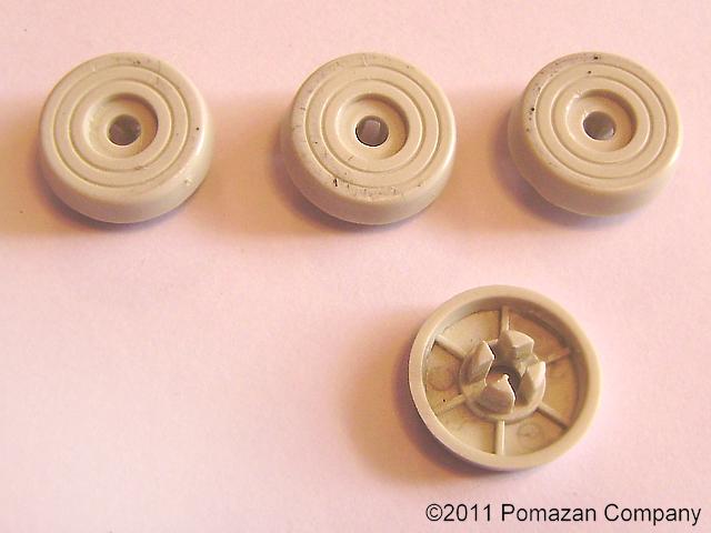

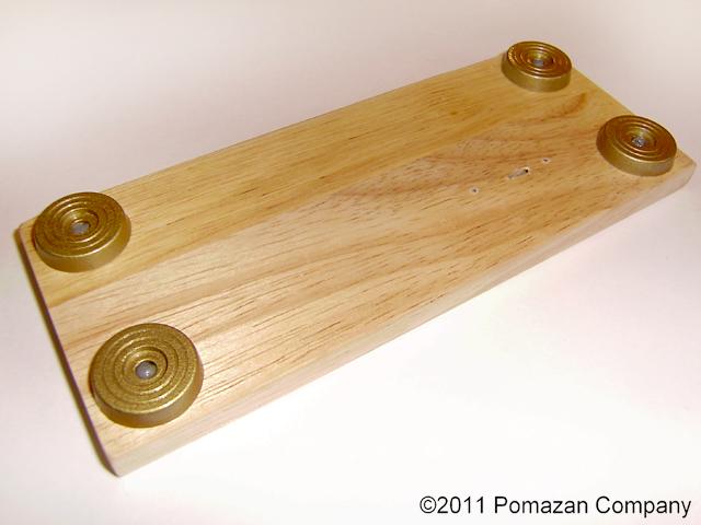

Берем ножки от древнего системника.
Реставрируем, придаём аккуратный вид.
Монтируем ножки на подставку.

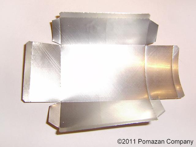

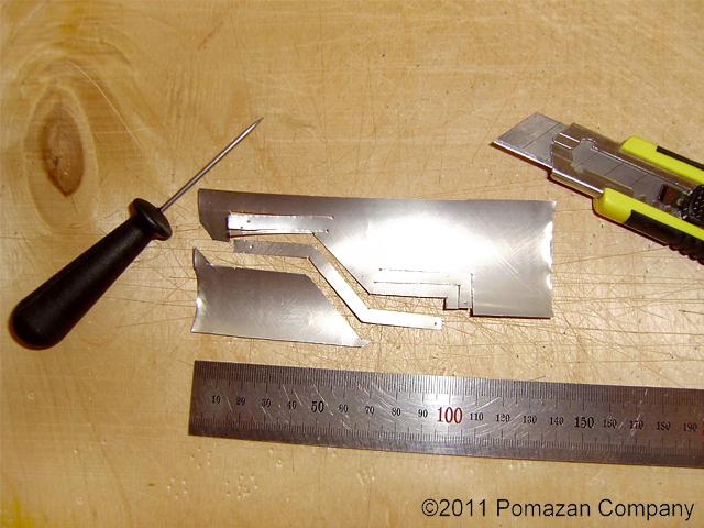

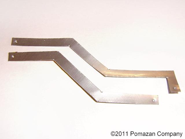

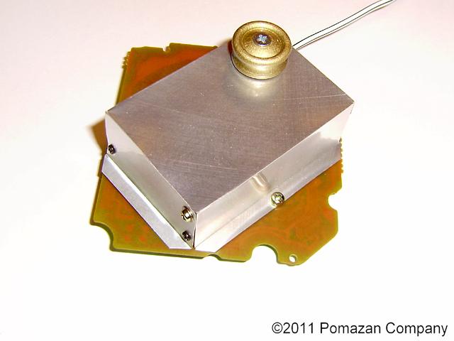

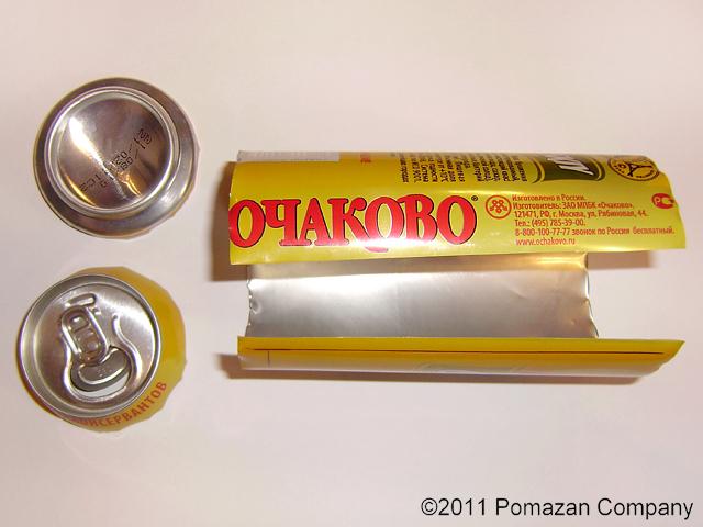

В качестве источника тонкого алюминия используем алюминиевую банку.
Разрезаем.
Выкраиваем заготовки контактных дорожек и корпуса часового механизма.
Очень осторожно гнем корпус и собираем на микровинты.

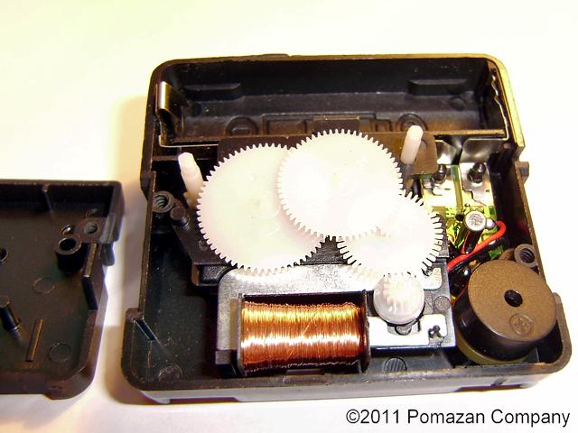

Прикрепляем часовой механизм к стилизованному циферблату.
Производим общую сборку и регулировку.
ГОТОВО!
Для любителей необычных и загадочных часов – новый экземпляр. ::-D:
Установка времени производится поворотом ключа через ременный привод. Источник питания располагается отдельно от часового механизма.
Работа № 2 завершена!
Продолжение следует! :wink:

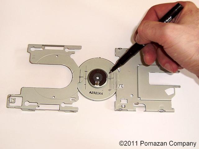

Работа № 3

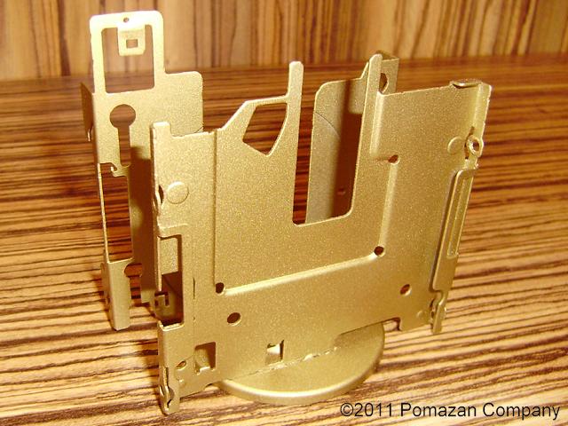

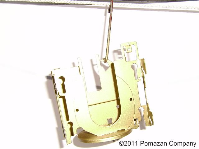

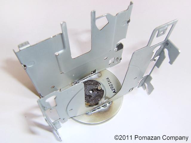

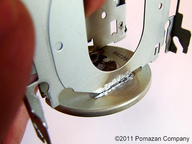

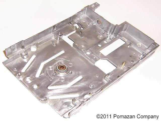

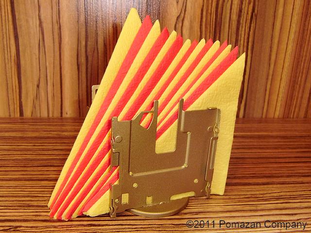

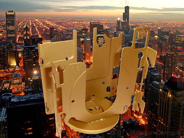

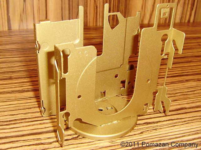

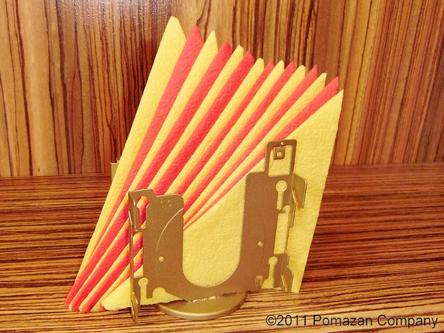

Салфетница «Мегаполис» - механика флоппика.
От старого флоппика была использована механическая часть.

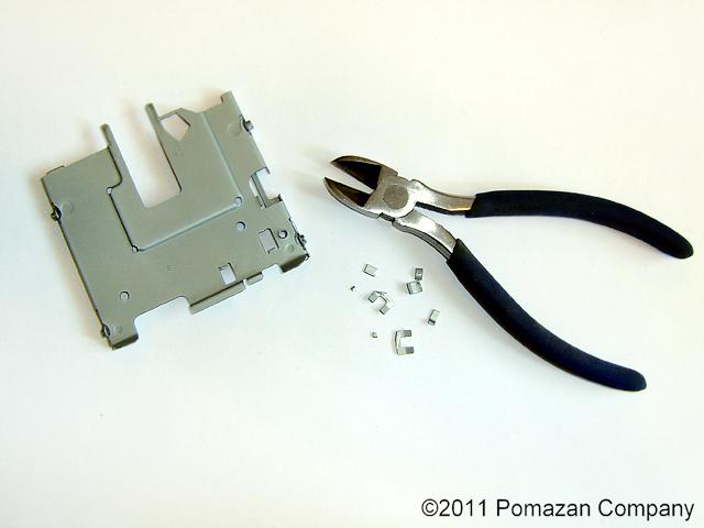

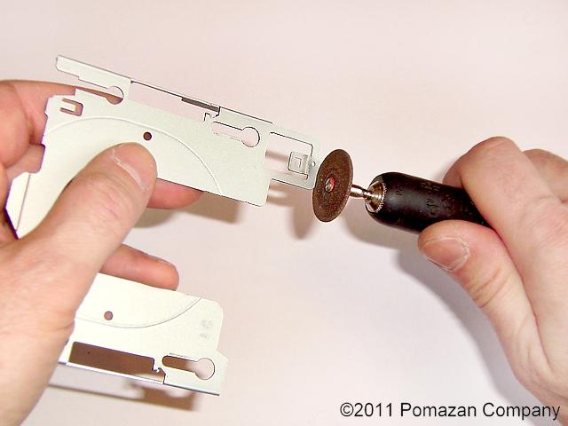

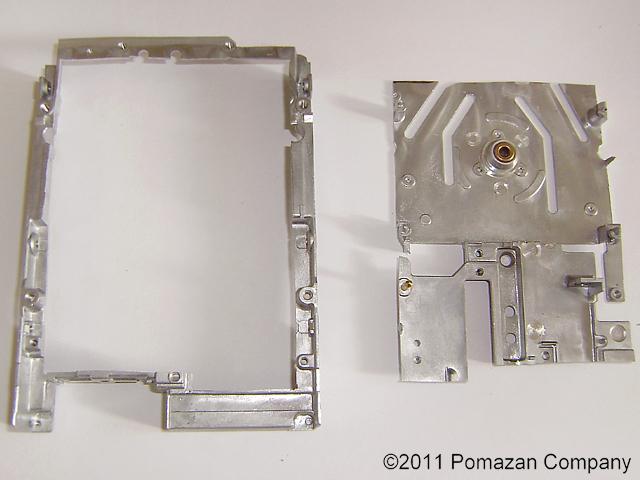

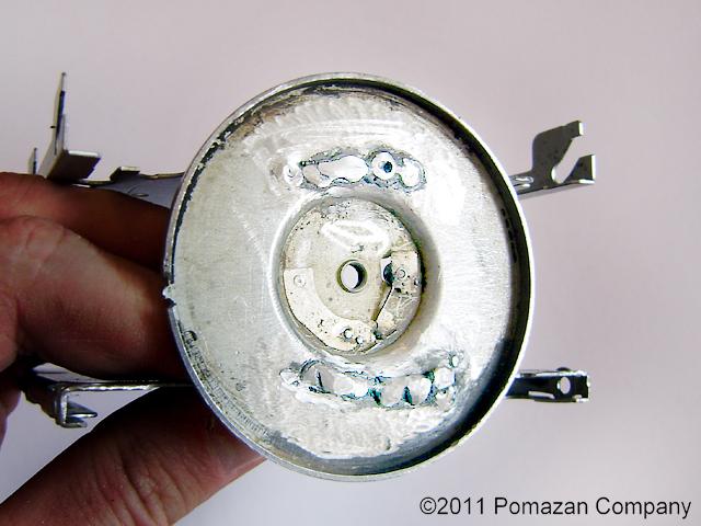

Удаляем все выступающие элементы.
Отпиливаем ненужное.
Производим шлифовку краёв.

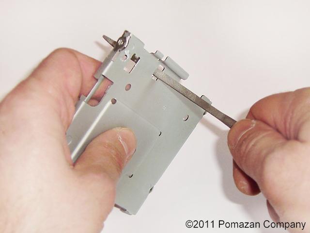

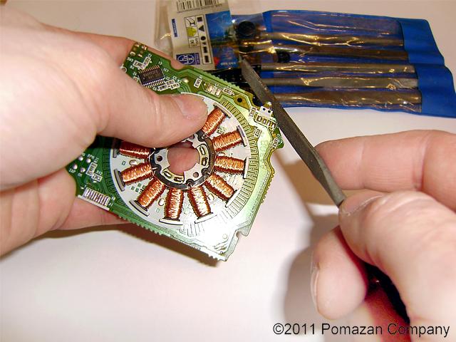

В труднодоступных местах используем надфили.

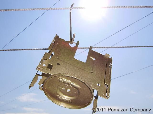

Выровняв детали, как было задумано по эскизу, производим разметку мест соединений.
Делаем прорези в будущем основании салфетницы.

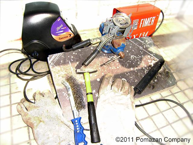

Производим электросварочные работы.
Последующая зачистка всех сварных швов.
На изделие наносим покрытие. Производим сушку.
(Снимок против солнца)
ГОТОВО!
Салфетница «Мегаполис» ::-D:
Работа № 3 завершена!

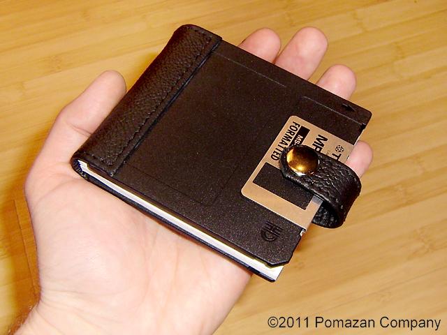

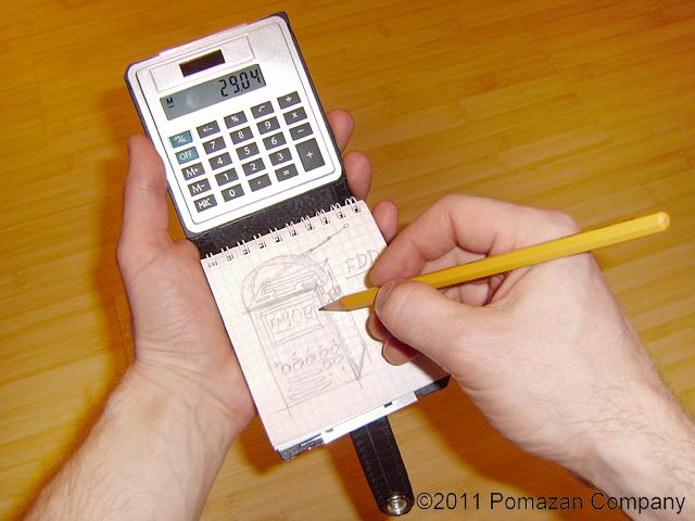

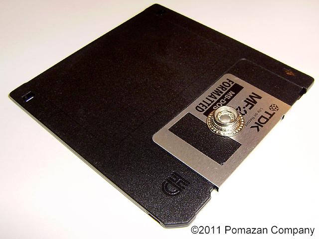

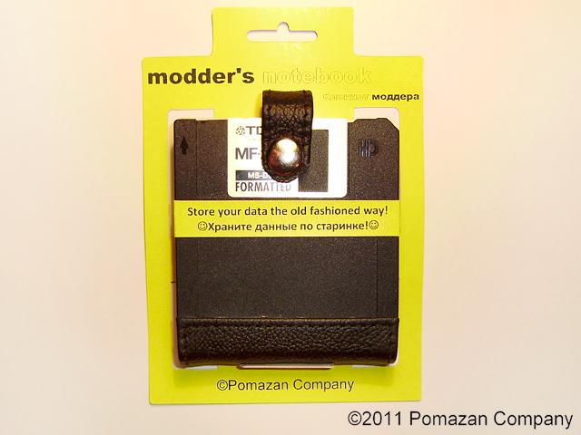

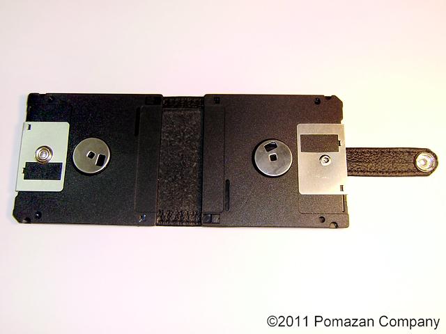

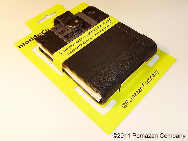

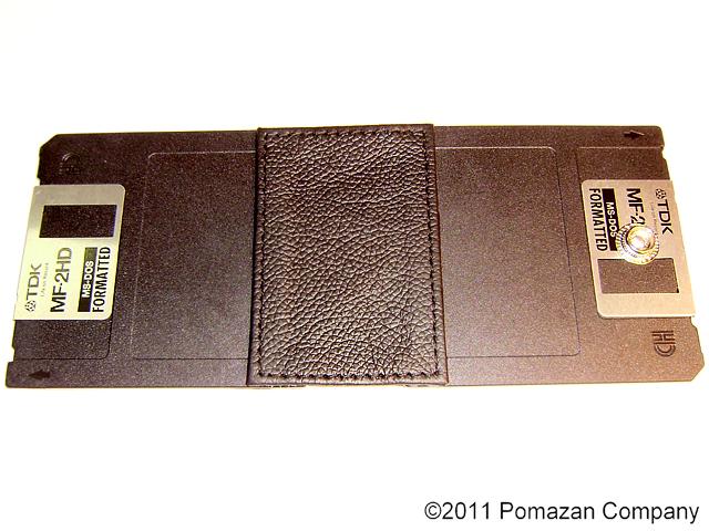

Блокнот МОДДЕРА - новая жизнь старых дискет.
Приступаем к рассказу заключительной работы на тему флоппика.

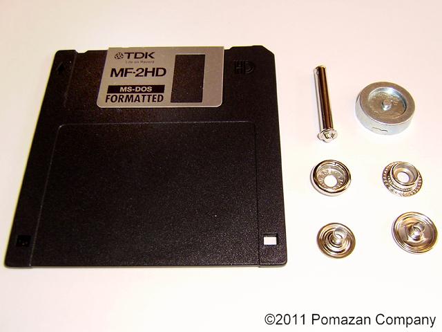

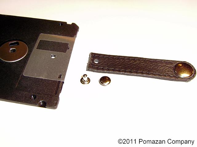

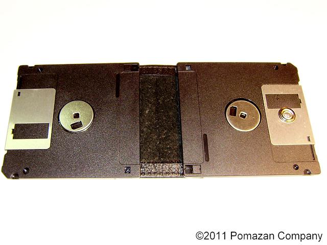

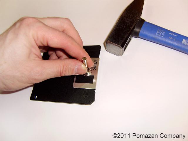

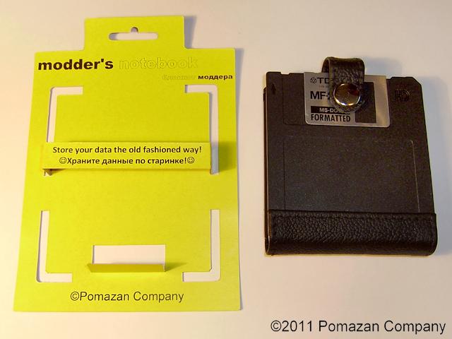

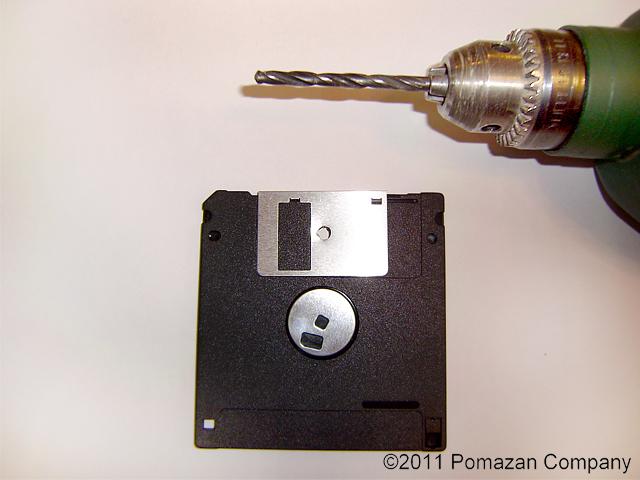

Для изделия нам понадобится две дискеты.

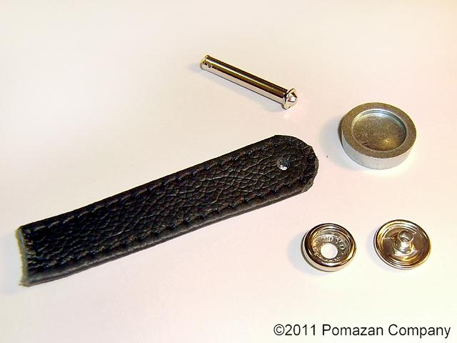

Берем импортную фурнитуру для одежды.

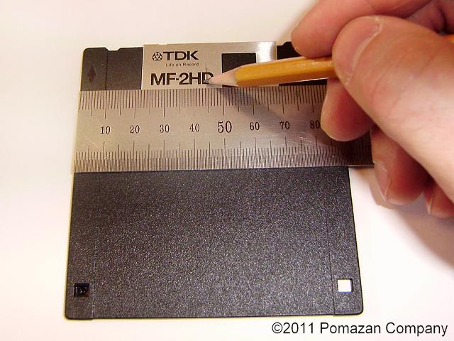

Делаем разметку центра будущей застежки.
Сверлим аккуратно, без нажима отверстие.
Производим постановку фурнитуры.

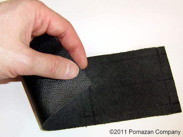

Нам понадобится небольшой кусок натуральной черной кожи (производства Италия).
Раскраиваем кожу.

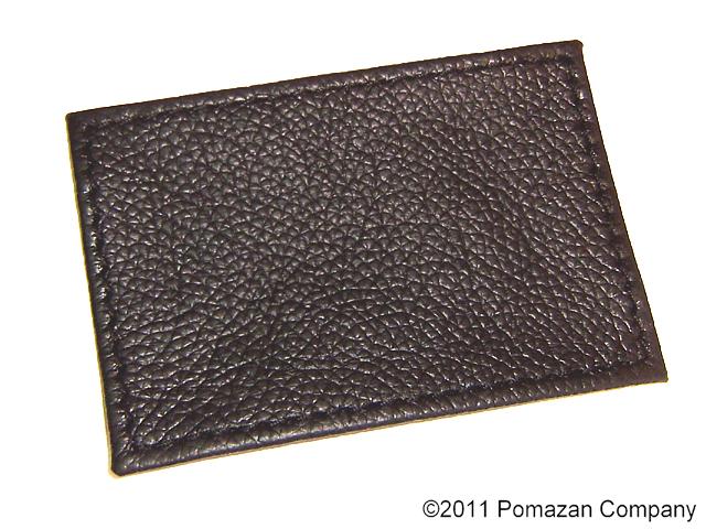

Производим отсрочка кожаных деталей толстыми полистирольными нитками производства Германии или Франции, отечественные нитку лучше не использовать – дрянь отменная, только запорешь изделие.
Соединяем части.

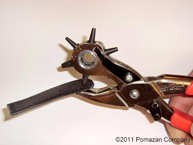

В ремне пробиваем отверстие.

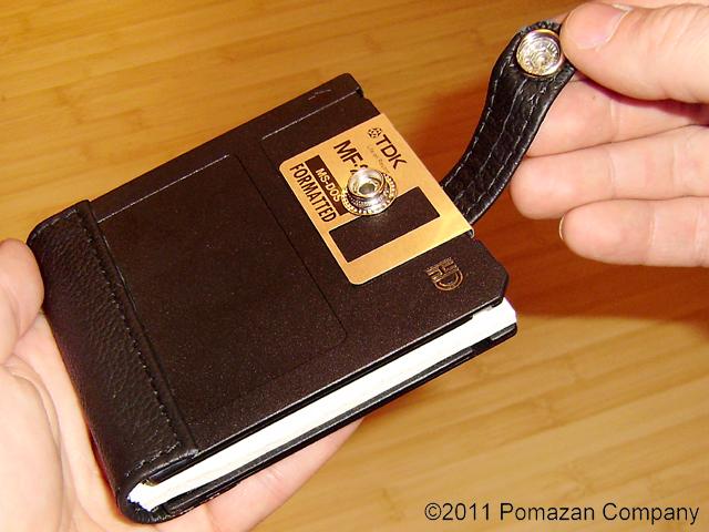

Ставим застежку.
Приклёпываем ремешок.

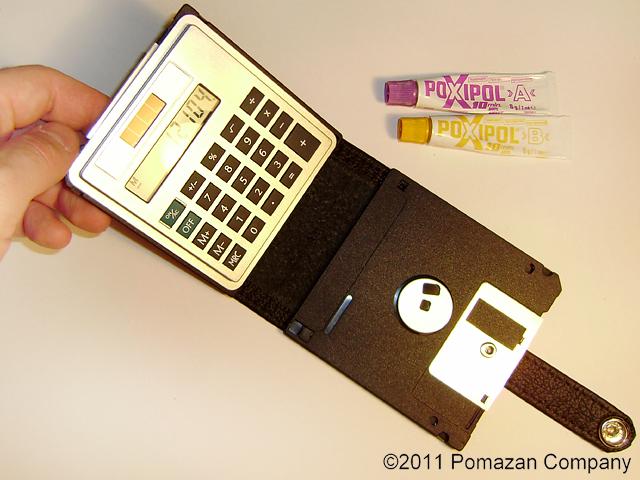

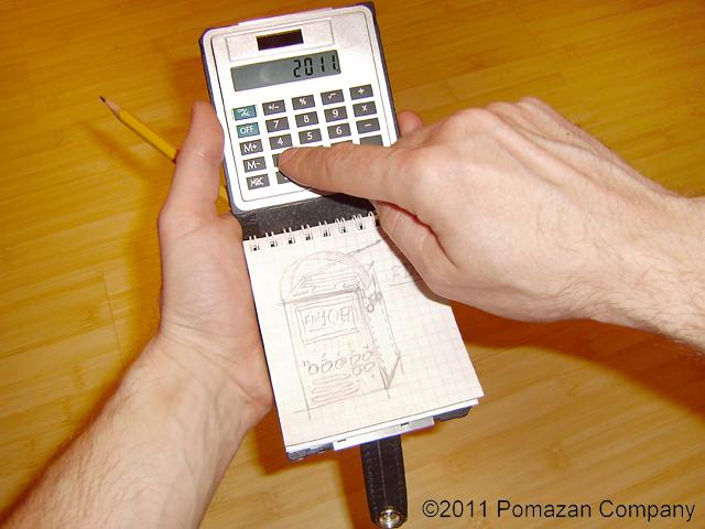

Приклеиваем к передней части калькулятор подходящего размера.

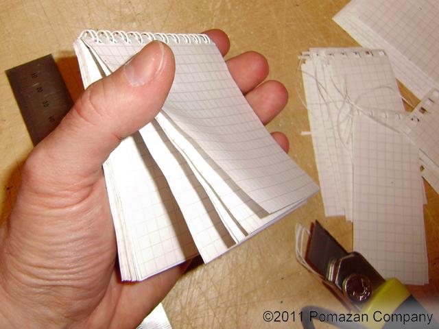

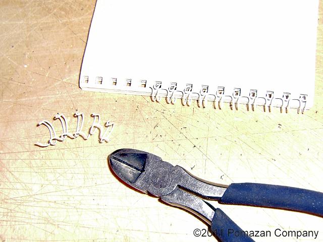

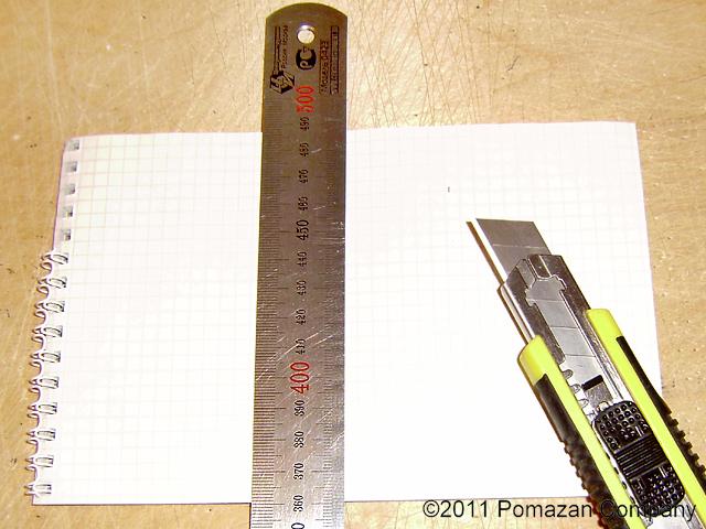

Вырезаем блок блокнота.
Всё собираем в единое целое и ГОТОВО!
Для интереса и полностью презентабельного внешнего вида придумываем торговую картонную упаковку собственного производства (хоть сейчас на прилавок магазина).
Вот вещь для тех, кто в нашем высокотехнологичном мире по-прежнему тяготеет к ретро: маленькая записная книжка в виде дискеты. И пусть вас не смущает ручной ввод данных – зато за сохранность этих данных можно не переживать! Впрочем, такому подарку обрадуется, наверное, любой моддер.
Работа № 4 завершена!
КОНЕЦ (занавес).

Сообщение Alcohol™ » 10 май 2011 22:28
Pomazan Company, а как дискеты соединены с кожей в блокноте и как сам блокнот закреплены ?
2 раза смотрел и так не дошло :shy:
Alcohol™ offline
Сообщения: 1716
Сообщение Летячий мыш » 10 май 2011 22:59
Alcohol™, предположу, что с использованием замечательных тюбиков с надписью поксипол...
