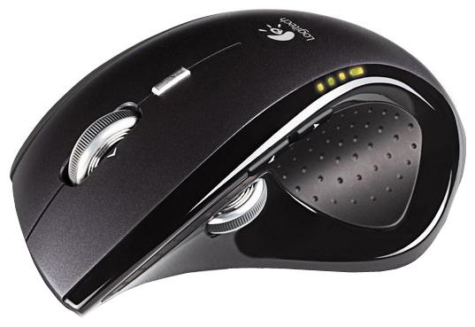

Есть у меня эта замечательная мышка. Пользуюсь ей уже больше 4-х лет, никаких проблем не возникало и не ожидалось… И тут начало потихонечку облазить покрытие тач-фло (или как оно там) — то, что находится на правом борту хомячка и напоминает прорезиненный пластик. В добавок к этому, краска на верхней панели грызуна тоже начала покрываться потёртостями. Качество качеством, а когда мышь — это рабочий инструмент, использующийся ежедневно и без особого сдувания пылинок..., в общем, всё, что трётся — стирается. Разобрал, прочистил, зачистил наждачкой средней зернистости. Затем думал покрасить, но краска, тем более из баллончика (пусть и с грунтом и лаком) рано или поздно тоже начнёт стираться. Па этой причине зачистил наждачкой помельче и ещё помельче. Думал на этом и остановиться… Но ведь любая поверхность постоянно контактирующая с телом засаливается (думаю всем знакомый эффект). И по тому матовость быстро улетучиться и появятся некрасивые пятна. Так что, подумав, взял всё ещё раз зачистил самой мелкой наждачкой (нулёвкой) под струёй воды, обработал на 5 раз пастой ГОИ (каждый раз убирая предыдущий слой пасты), Отполировал автомобильной полиролью. Когда собрал, оказалось, что лапки стёрлись окончательно и без возвратно, по этому был приклеены 7 лапок из запасного комплекта от какой-то игровой мыши (модель и марку уже не помню), к сожалению не на родные места, а просто на брюшко. Результат: довольно не плохо выглядящая мышь, которая не облезет со временем и которая отлично скользит на новых тефлоновых лапках. Лучше или хуже стала после мода, сказать сложно, скорей это вынужденная операция…

Товарищ semi наверное имел ввиду, что получилось, как будто бы так и надо и мышь только что из магазина принесли. Я глядя нга фотки тоже не сразу понл в чем весь хлеб. Но прочтение описание навело ясность. Зачетно получилось! +8

Посмотреть бы на фото того как раньше было и в каком состоянии...

А вот атк вот было:
