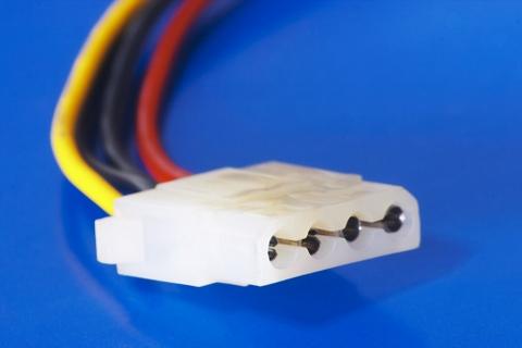

РЕшил повесить светодиодную ленту сзади на монитор lg flatron e1942.Но вот не знаю отчего сделать питание!От батареек не хочу,каждую неделю их менять сами знаете а адаптер покупать для того что бы в сеть воткнуть тоже не очень!Можно как нибудь через БП компьютера?Только прошу варианты без пайки!Так как мне 14 и в электроники особо не шарю! :frown:

Лента питается постоянным напряжением 12 вольт, можно
питать и от компьютера, но паять всё таки придется.
В компьютере ищем такую штуку, она называется молекс.
Плюс питания ленты, подключаем к желтому проводу,
минус к любому черному.

Валеркин спасибо,а можно купить удлинитель молекс?Они вообще продаются? :dontknow:

Продаются, но провод там короткий, зато есть ответная часть разъёма.
Например переходник, для питания жёстких дисков SATA.
Поищи в инете и всё поймешь. :D
