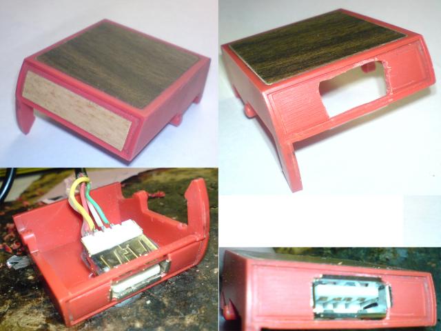

Некоторые шаги были не задокументированы, но в них все понятно. Итак, в начале была извлечена кнопка, а в ней сделана дырка. В неё вставлена была Usb-мама, а зафиксирована холодной сваркой.
Далее маленькая дырочка, куда пойдет шнур.

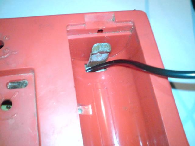

Так как я хотел максимально сохранить внешний вид устройства, то шнур вывел через отсек питания, где собственно удлинитель и храниться.

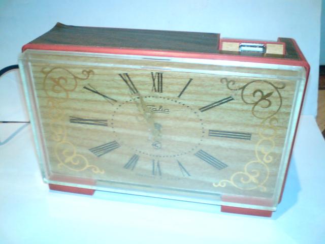

Так-же целью было сохранить полную работоспособность часов, в том числе и будильника, что то-же удалось.
Ну собственно и все, жду вопросы и пожелания по поводу мода.

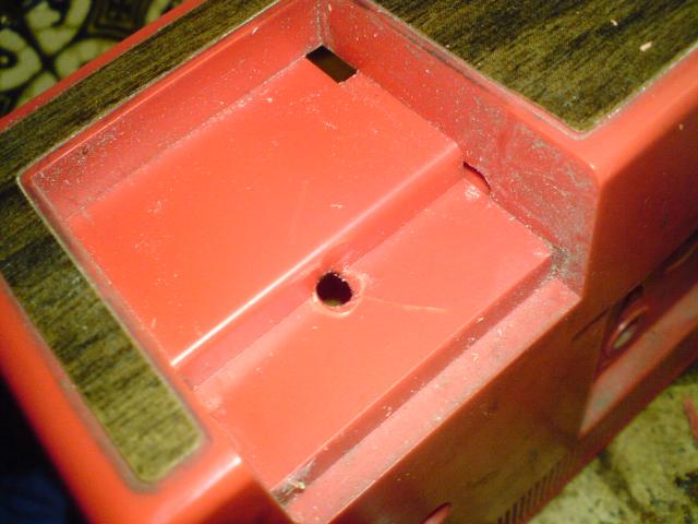

P.S.- многие наверно заметили мусор в батарейном отсеке, так вот она не отдирается, как бы я не пытался.
