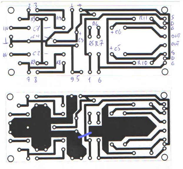

Сообщение Screaming » 12 июл 2013 18:22
Получил все детали что были нужны для усилителя, прикинул по масштабу, и сделал рисунок печатки.
Нужен ли будет радиатор транзисторам? Таких мощностей что бы получилась печка нет.

Сообщение Screaming » 15 июл 2013 20:30
Усь собран, испытан. Фото позже, сейчас это жуткое месиво. Итак:
- Усилитель не тянет ТДС-6. Оно и не удивительно, 0,5Вт у наушников и 0,025Вт выходная у усилителя (по описанию)
- Подсоединил наушники от плеера, сравнил звук с компьютера, сигнал в обоих случаях шел от компьютера. Итог - как мне показалось, звук с усилителя сочнее. Буду испытывать с другими наушниками, что они покажут.
- Дикий гул. Когда что то играет, то все нормально, фон не так заметен. Но во время паузы... ужс. Возможно стоило все таки поставить входное сопротивление (по схеме это R1.1 и R1.2). Прошлому моему усилителю это очень сильно помогло. Хотя может быть так же из-за не экранированного провода.
Пока все.

Сообщение -ALS- » 15 июл 2013 22:11
Вместо R1.1 и R1.2 я бы поставил постоянные резисторы на 1...10кОм между сигнальным и массой.
Кабель - да, обязательно экранированный.
Ну и разрывать массу, как это сделано на последнем рисунке - не есть хорошо. Уж лучше бы тогда разорвать ту дорожку, из-за которой пришлось рвать массу. Особого криминала, конечно же, тут нет, но все же... Аудиофилы сразу бы сказали, что стереобаза, сочность и прозрачность уменьшатся в 100500 раз ;)
