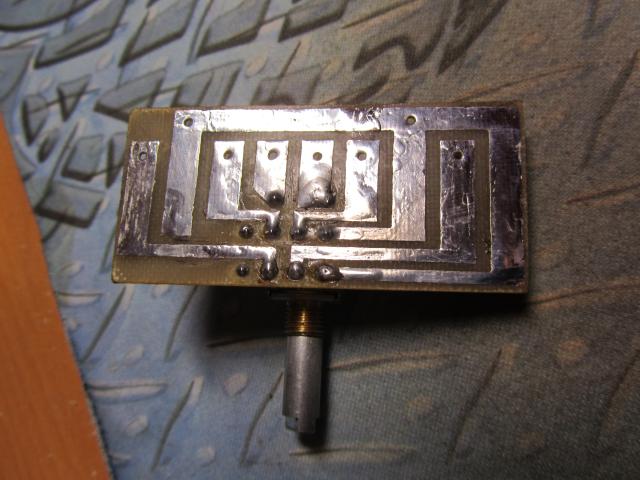

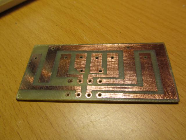

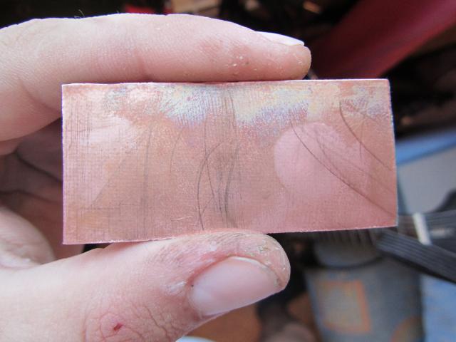

Основные операции перед нанесением дорожек это, промывка с пемолюксом, сушка, полировка с ГОИ, опять промывка, но на этот раз уже просто с мылом, сушка феном, обезжиривание ацетоном, нанесение дорожек ЛУТом.

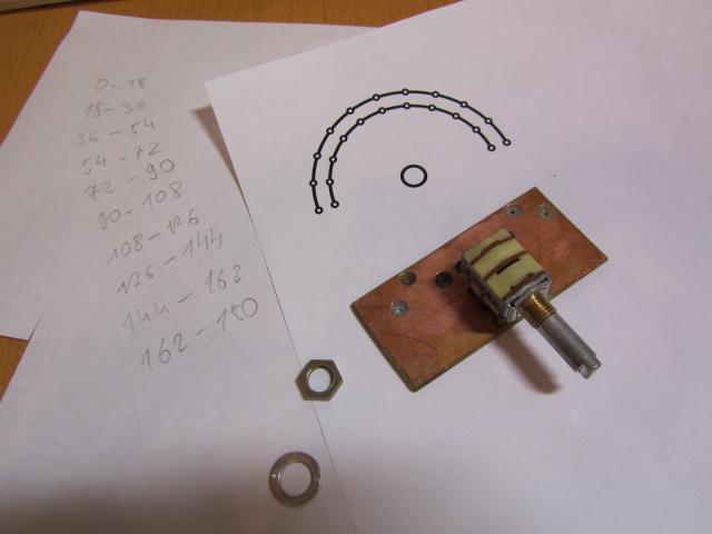

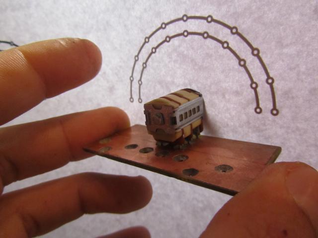

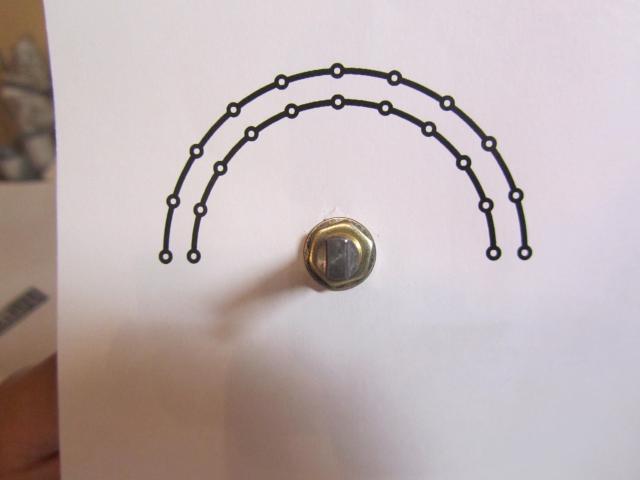

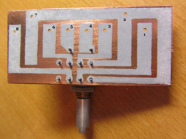

Задумка, подсветить регулятор на передней панели, по периметру полукруга(дуги) светодиодами. Либо монотонным свечением, схема такова, либо дёргающихся в такт музыке, сделать анализатор на lm3914 перед ней сумматор двух каналов и ФНЧ на ОУ, чтобы срезал всё выше 100ГЦ, так сказать сь басс партии, чтобы отображались в свечении светодиодов...если получится всё сделать аккуратно, эффект будет суперский.
Схема дорожек для монотонного свечения. Для анализатора спектра, дорожка бОльшей дуги разъединяется и на каждый пятачок приходится по ноге микросхемы lm3914.
Как всё разведу, спаяю, выложу видео работы.

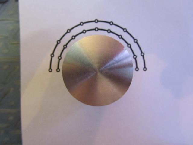

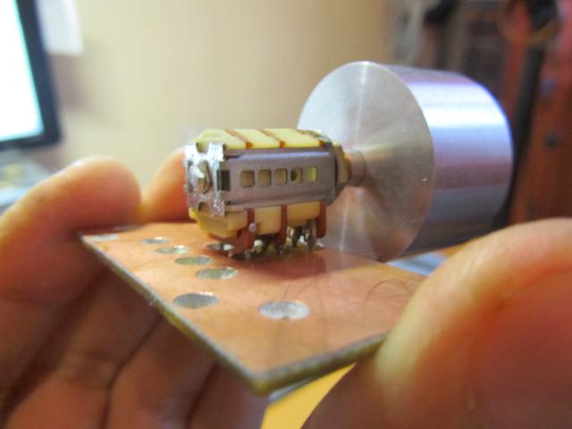

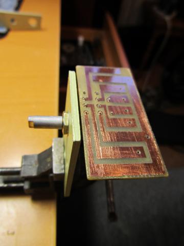

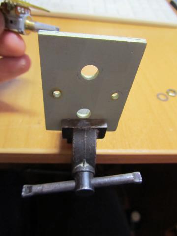

Outlander, НЕЕ) это дорожки, которые будут на плате, на передней панели будет просто 11 дыдрочек 1мм в диаметре, по этой дуге аналогично расположены, в них за под лицо будут вставлены SMD светодиоды, регулятор сам, алюминиевый диск 50 диаметр 10 высота. Ах да, совсем забыл) я планирую второй усилитель, но, что бы форум не захламлять, я тут продолжу свою эпопею со звуком... наброски как будут выложу...
Ki.r(u), Goingl, на токарном станке, за пол часа выточил... материал алюминий. Стоимость...понятия не имею) 30 минут времени) + ещё 30 на прорезание паза 1х1 мм, на торце ручки.
