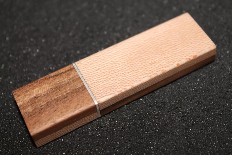

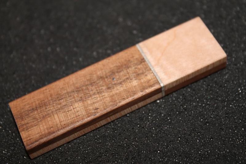

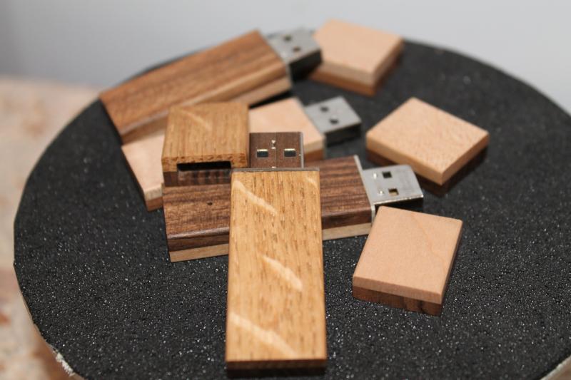

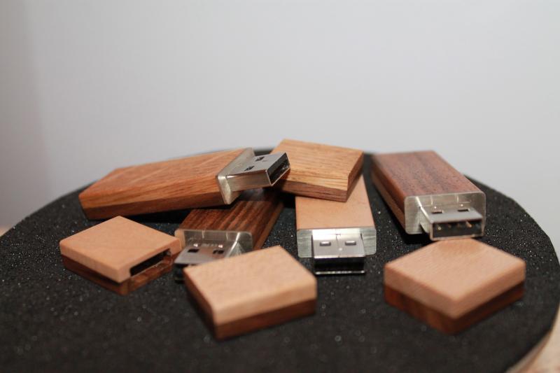

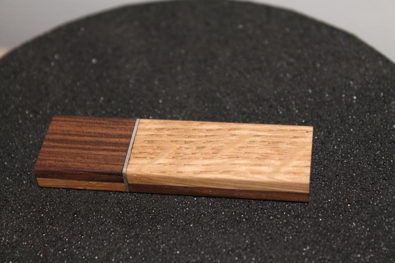

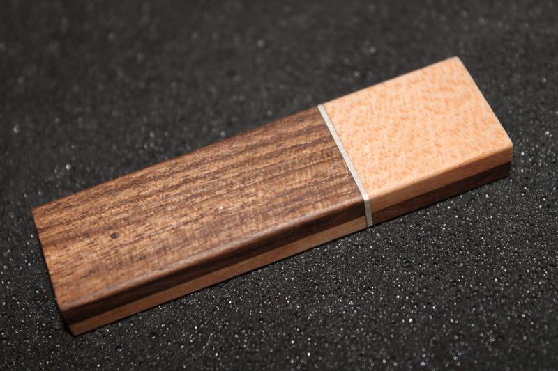

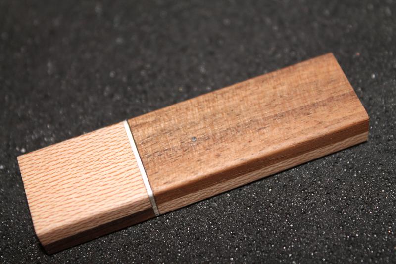

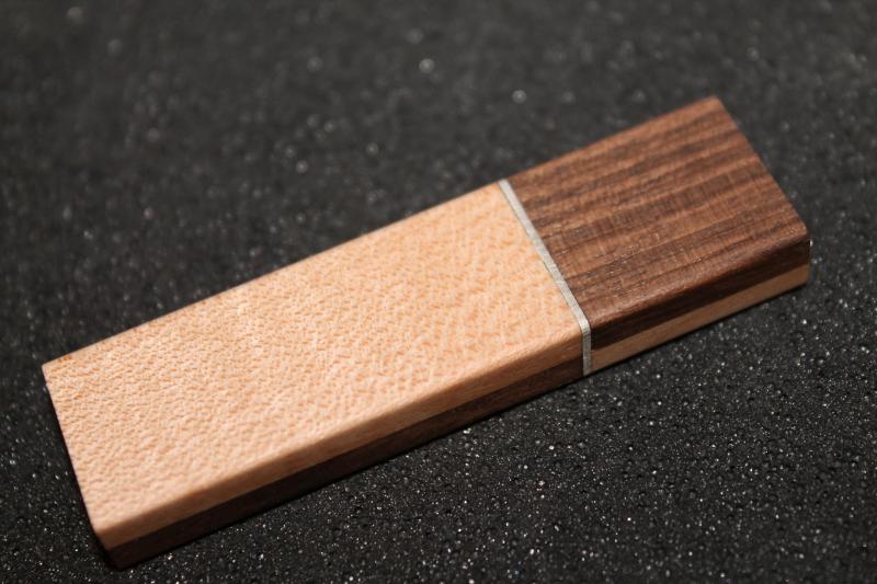

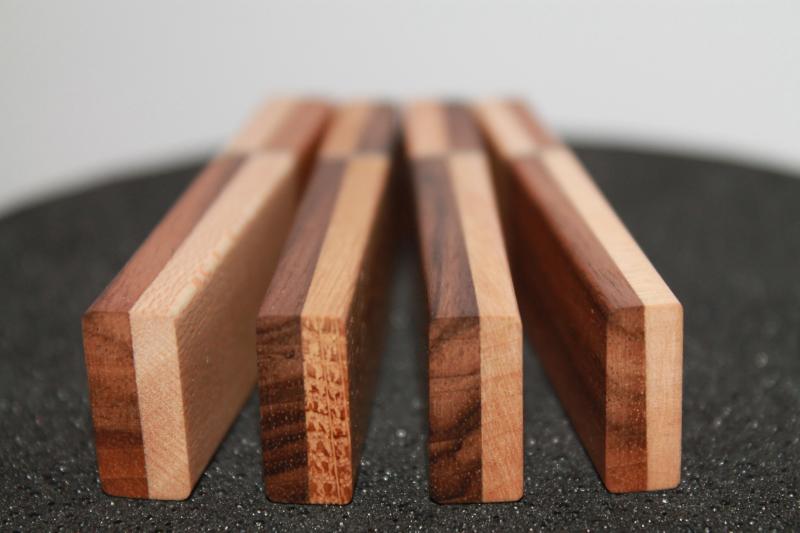

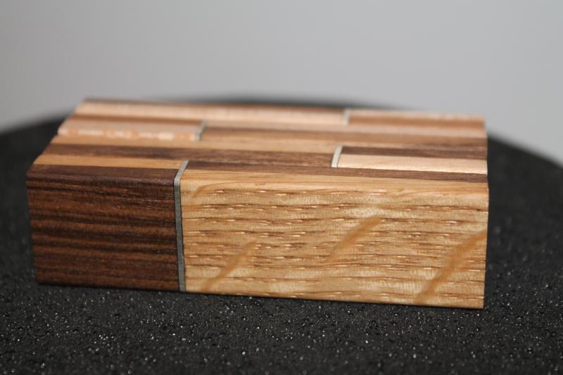

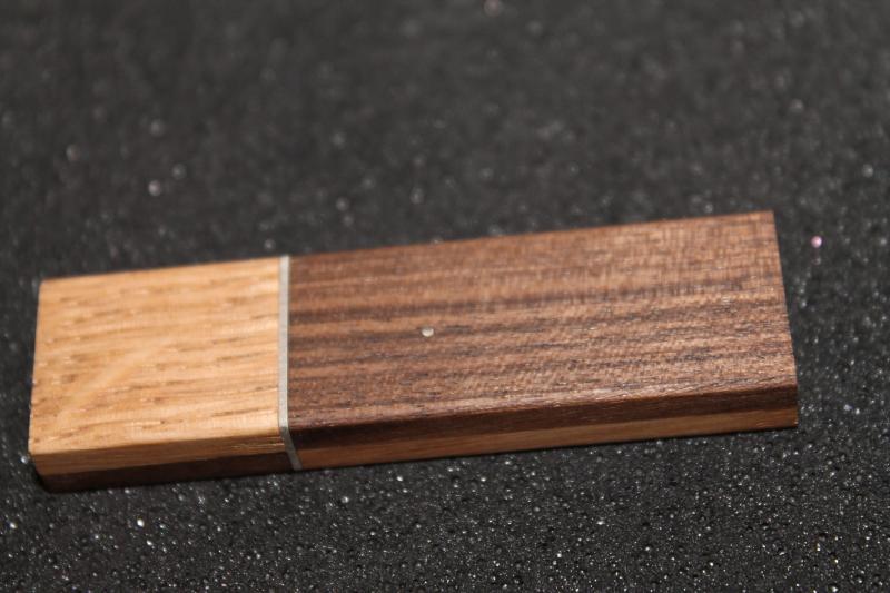

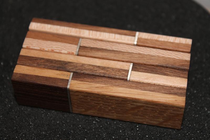

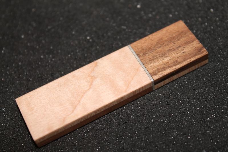

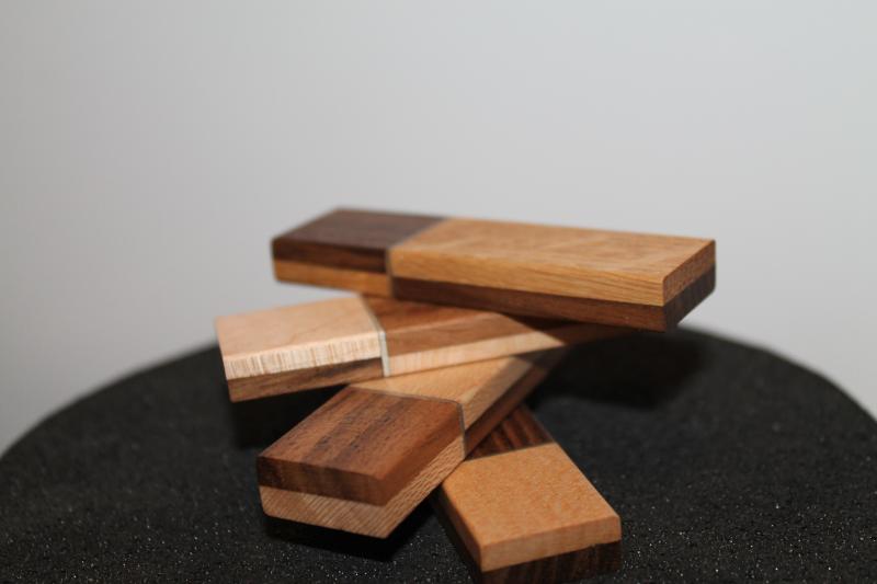

Работа не стоит не месте.. На днях засвечу здесь флешку, которую сделал чуток раньше.. А сейчас комплект из 4-х флешек..
Материал - орех, скальный дуб, клен, платан.. Остальное все по уже отработанной технологии..
Ну и протокольные фотки..
З.Ы. Заодно опробовал в первом боевом крещении новый аппаратик.. Canon 1100D.. Осталось теперь штативом разжиться.. ::-D:

Сообщение Antti » 24 окт 2011 21:30
Лаконично.
А колпачок как держится? Что внутри?
Antti offline
Сообщения: 51
Зарегистрирован: 03 окт 2011 20:55
Откуда: Одинцово
Сообщение JON2006 » 24 окт 2011 23:51
Antti, папа-мама :) очень удобно и крепко :) Щелчок эротичный происходит, когда закрываешь :)

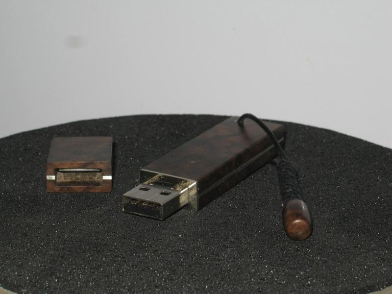

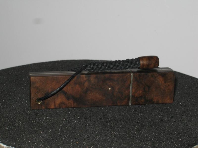

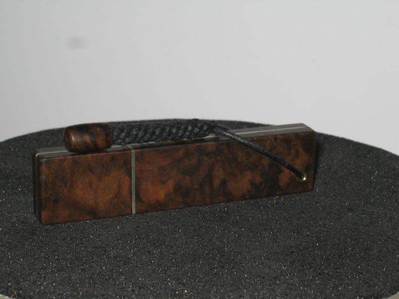

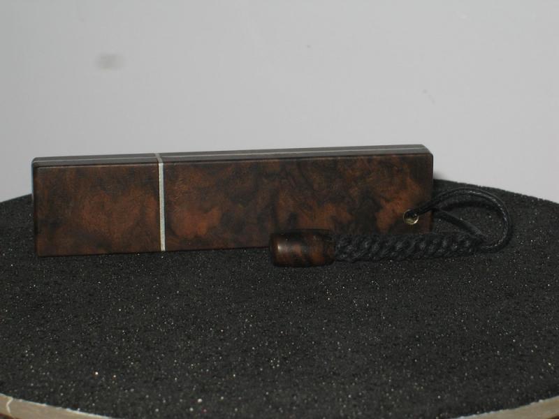

Сообщение BlackJack » 20 дек 2011 08:11
Флешка, за которую я выиграл аж футболку от Интела.. :)
Узорчатый орех, нейзильбер.. 8Gb трансценда.
_________________
