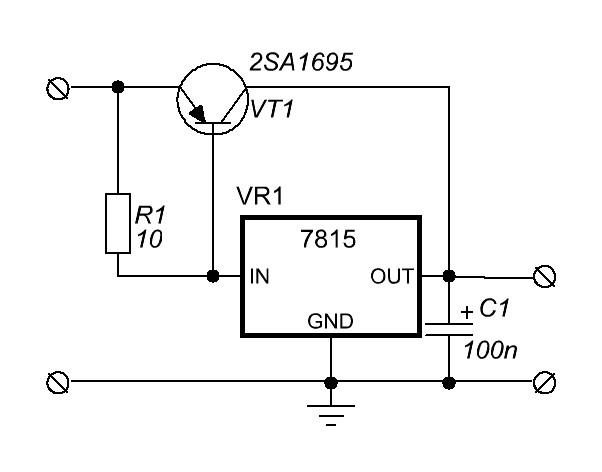

Сообщение Tony » 08 авг 2011 05:35
мужики, таймаут) не надо личностей)
ничего личного, но схема на SA1685 мне показалась проще)) поэтому просьба подсказать номинал и тип резистора и конденсатора)

Сообщение Шурика » 08 авг 2011 13:18
Tony, R1 - 10 Ом 2 Ватта (чтоб уж точно хватило) а С1 - 100 мкФ х 25 Вольт (электролит)

Сообщение olenevod » 08 авг 2011 15:31
Так и я привел первую картинку, что попалась в нета, а про изменения отписал.
Схамы то идентичны, просто вместо однокорпусного составного транзистора в ней применены два, собственно оный и образующие. Готовые схемы, конечно, хорошо, но мозги разминать тоже не плохо. :wink:

Сообщение Rom@L » 08 авг 2011 17:38
Схема приведённая olenevod имеет цепь ограничения тока (максимальный ток определяется сопротивлением R2 и приблизительно равен 0.6/R2, в данной схеме 4А) При максимальном токе падение напряжения на R2 достигает 0.6-0.7В, открывается транзистор VT2 и начинает прикрывать транзистор VT1, ограничивая тем самым максимальный ток через нагрузку. Схема приведённая Шурика попроще, но не имеет ограничения тока (ток нагрузки=максимальный ток 7815 помноженный на коэффициент усиления конкретного экземпляра 2SA1695). Конденсатор С1 лучше поставить керамический или плёночный 0.1-1мкФ поближе к 7815. Он обеспечивает устойчивость 7815 на ВЧ (а электролит большой ёмкости уже должен быть в схеме усилителя). Такой же конденсатор желательно поставить и на входе стабилизатора.

Сообщение Шурика » 08 авг 2011 21:39
Rom@L, соглашусь, пленка никогда не помешает!

Сообщение Tony » 09 авг 2011 05:12
BOJI4OK, наверное, нет. его, по-моему, если разобрать - то уже не соберешь потом...
итак, подытожим.
С0 - 4700 мкФ, 25В, электролит
С1 - 1 мкФ, 25В, пленка/керамика
R1 - 10 Ом, 2Вт

Сообщение Шурика » 09 авг 2011 14:28
C0 - продублировать как минимум, 4700 - мало, вот 9400 уже интереснее! так же параллельно С0 поставить металло-пленку 0.1 мкФ и такой же С1 - 1 мкФ там не нужен, многовато будет. а так все верно - и не забудь про радиатор для SA1695 - он будет неплохо греться!
