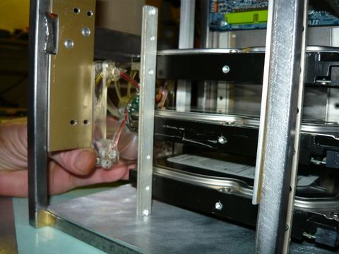

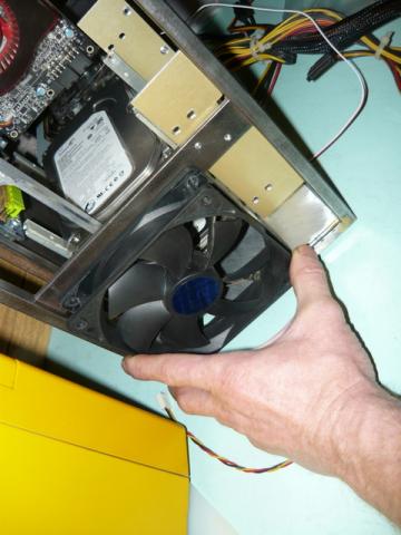

Сообщение Валеркин » 03 апр 2011 10:39
Может так поставить? Или лучше горизонтально? :dontknow: confused
Сомнения, сомнения! :weep:

Сообщение Sonic-Chainik » 03 апр 2011 11:01
А почему бы их не разместить горизонтально над БП?
Сообщение Квайкер » 03 апр 2011 11:23
Млин, ну с компоновкой ты намудрил по полной...
обдуватся они будут тёплыв воздухом из бп? и потом он куда? наверз ещё более тёплый нагревать видео?

Сообщение Валеркин » 03 апр 2011 11:43
Квайкер, Я тут БП не правильно развернул просто провод фоткать мешал.
Обдуваться будут снаружи вентилёликом. А БП изнутри тянуть будет.
Для видео ещё вентилёлик сбоку, на процессор спереди, и возможно сверху корпуса на выдув. Вечерком нарисую. :weep: ::-D:

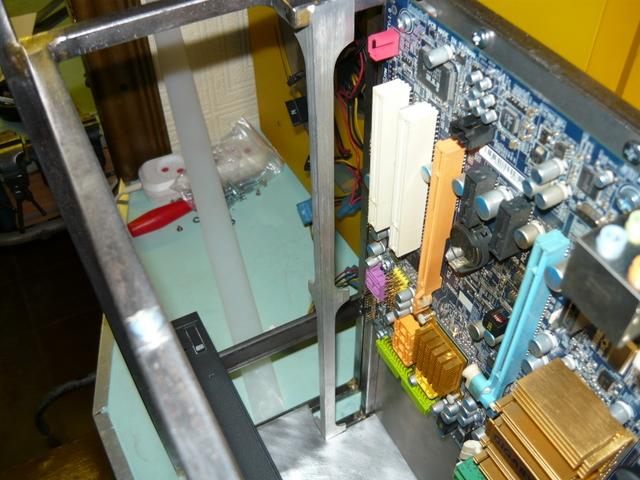

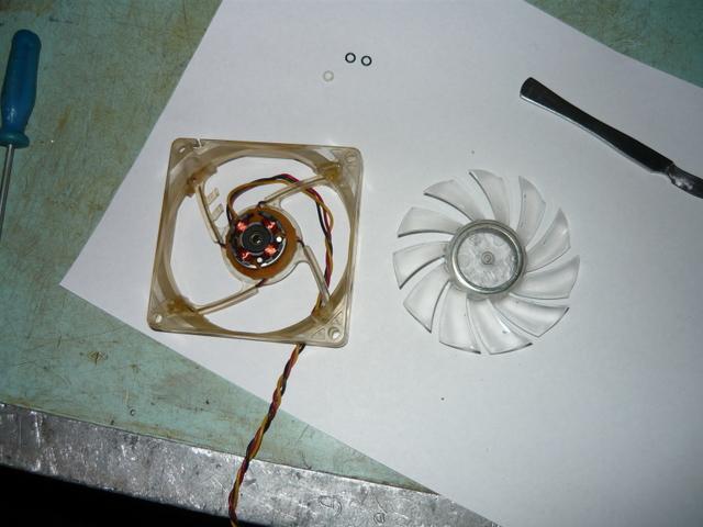

Сообщение Валеркин » 03 апр 2011 17:28
Рисунок с вентилированием не нарисовал.

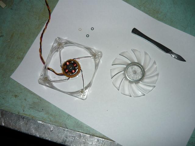

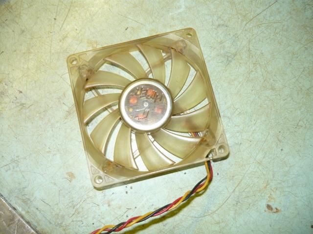

Зато, снял со старого компа вентиляторы и привел в божий вид.
Думал что с этой чернотой делать, ответ оказался прост.
Вымыл с мылом, помазком для бритья.
Мыл всё и схему и двигатель.
Протер и выдул воду. Сейчас пускай сохнет.
Ещё изготовил вот такой хитрый уголок. Он послужит для
крепления панелей, закрывающих кабельный канал.
На сегодня хватит. :D

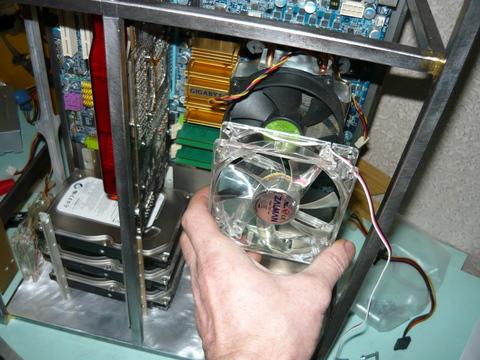

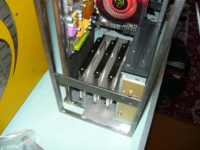

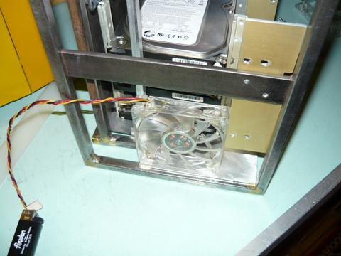

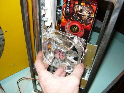

Сообщение Валеркин » 04 апр 2011 19:56

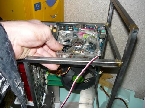

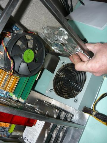

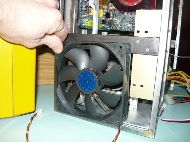

Вот варианты размещения вентилёликов.
Извиняюсь за такой показ, потерял модель, а по новой рисовать...
Размещение не окончательное есть варианты. :weep: :D

Сообщение Zoom! aka BatmansGrandma » 04 апр 2011 20:11
Думаю что вариант на второй фотографии однозначно нужен. По-моему оптимальное удаление горячего воздуха из корпуса.
А вот на "вдох", пожалуй, эффективнее пустить воздух сквозь корзину с винчестерами.
А видеокарта сама по себе "горячая"?
Сообщения: 194
Сообщение Modder S1 » 04 апр 2011 20:18
Вариантов 2 и 5 думаю будет достаточно.
З.Ы. Серьезный каркас gud
Просто S1
Modder S1 offline
Сообщения: 65
Зарегистрирован: 08 дек 2009 16:08
Откуда: Рыбинск
Сообщение Sonic-Chainik » 04 апр 2011 20:28
Единственный адекват - последняя фотка. Но туда лучше двенашку - перекроет все харды.
Далее варианты.
Вторая фотка - если заменить кулер проца на что-нить башенного типа, тогда да, будет руль - нагнетание на проц, далее в БП и на выход. И третья фотка теряет смысл.
Предпоследняя фотка - можно вполне сделать решетку без крутилятора. Теплового кармана нет, турбина сама воздух сосать будет.

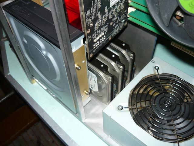

Сообщение INZHENER_BWS » 04 апр 2011 21:03
Валеркин, а мне кажется что диски лучше разместить вертикально (как на самой верхней фото странички№6) и на половину диска перекрытия, а вторая часть будет открыта и часть воздуха будет поступать на видео карту
и как говорит Sonic-Chainik, поставить 120х120)

Сообщение Валеркин » 04 апр 2011 21:19
Не влазит, он место маловато.
Если даже его втюрю, ломается вся концепция.
Будем думать! Есть ещё много других заморочек. :weep: :D

Сообщение INZHENER_BWS » 04 апр 2011 21:31
Валеркин, справа дисковод, а что с левой стороны будет?
