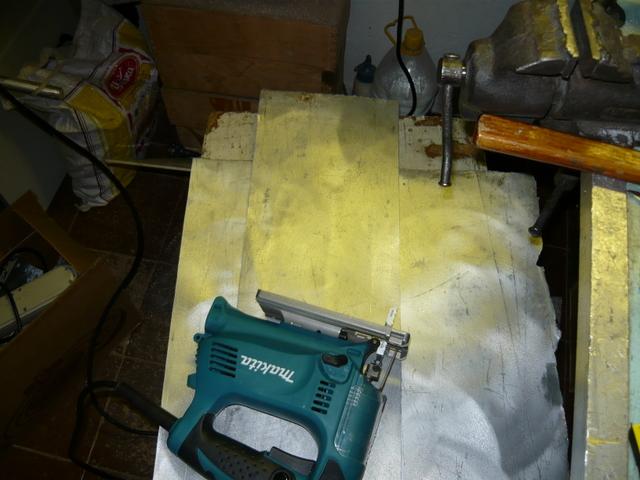

main, Толшина 2 мм распилил ручной ножовкой по металлу.

Сообщение Валеркин » 22 мар 2011 20:30
Старые запасы, друг дал, ещё когда другой комп делал, осталось!
А вообще нержавейка трудна в ручной обработке. Особенно сверлить если не знаешь как. Лучше алюминий поискать, если не большие куски можно найти на пунктах приёма металла взамен на другой лом. Ну а если большой город тогда проще ищи в инете. :insane: :insane:

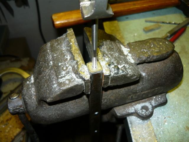

Сообщение Валеркин » 26 мар 2011 17:10
Продолжим:

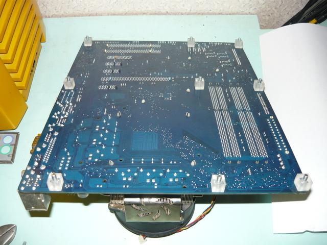

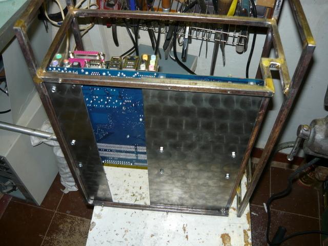

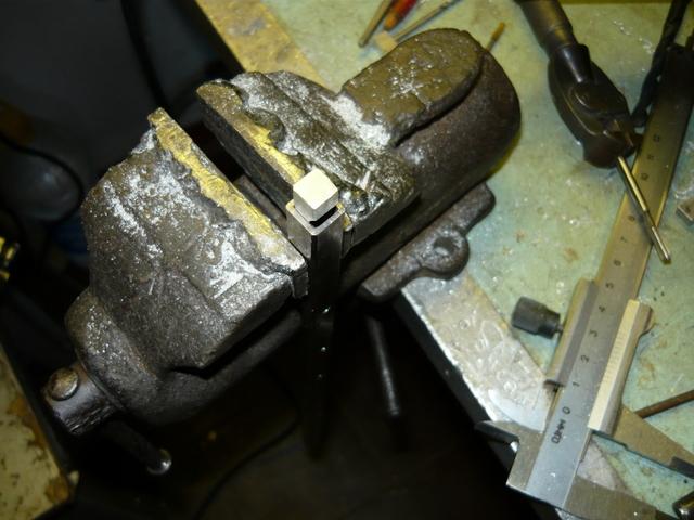

Для крепления материнки, изготовил вот такие кубики, толщиной 10мм
Просверлил в них хитрые отверстия со ступенькой и нарезал
резьбу М4.
Странно даже ,но отверстия подошли идеально, размечал иглой через плату.
Прикинул, и решил сделать сначала всё внутри корпуса а потом уже заниматься наружными деталями.
Ещё надо придумать, как закрепить HDD и какая будет вентиляция. :D :D

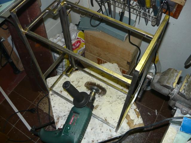

Сообщение Валеркин » 29 мар 2011 18:30

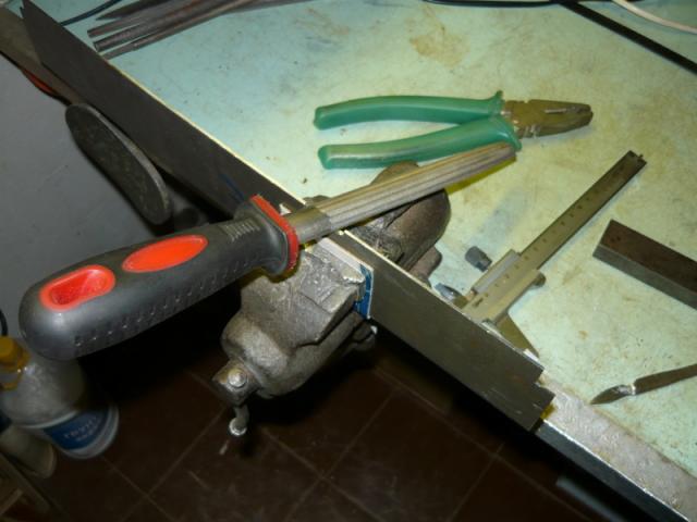

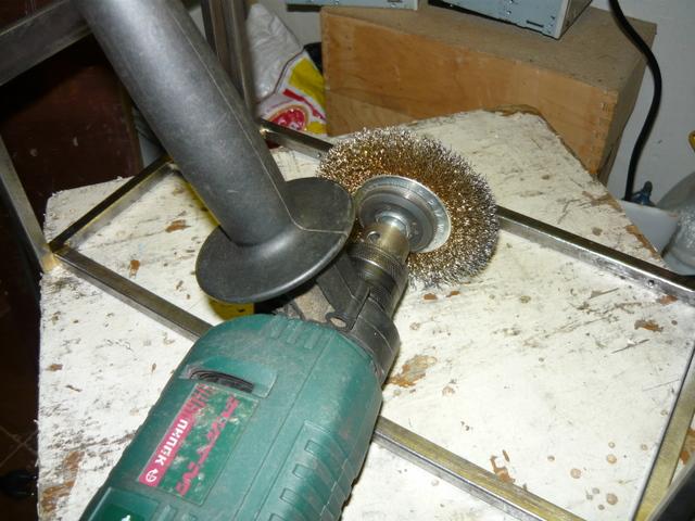

Сегодня, борьба с ржавчиной и чистка.
Пользовался вот таким не хитрым инструментом:
Можно грунтовать и красить. :D

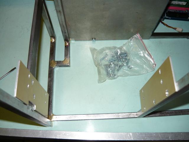

Сообщение Валеркин » 30 мар 2011 18:07
Tony, Удачи в освоении сварки.
Для меня давно пройденный этап, но сейчас зрение плохое,
а очки под маской это не дело.
Поэтому варил мой друг, да и сварки тут мало,
пайка латунью.

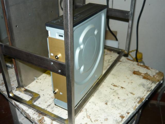

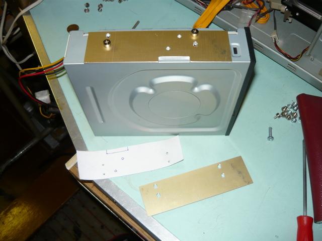

Сегодня сделал пластины для крепления DVD привода.
Работаю дальше. :D

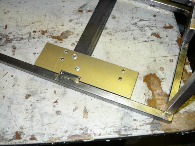

Сообщение Валеркин » 30 мар 2011 18:41
Ещё чуть!
Вот так его!

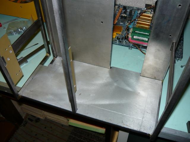

Сообщение Валеркин » 02 апр 2011 18:02
Продолжаю:

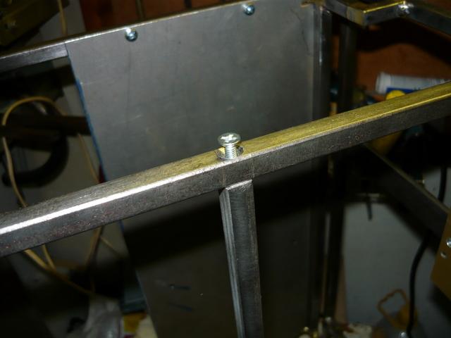

Сегодня закрепил вертикальную поперечину.
Так как со сваркой и пайкой закончено, забил
в профиль алюминий и нарезал резьбу М4.

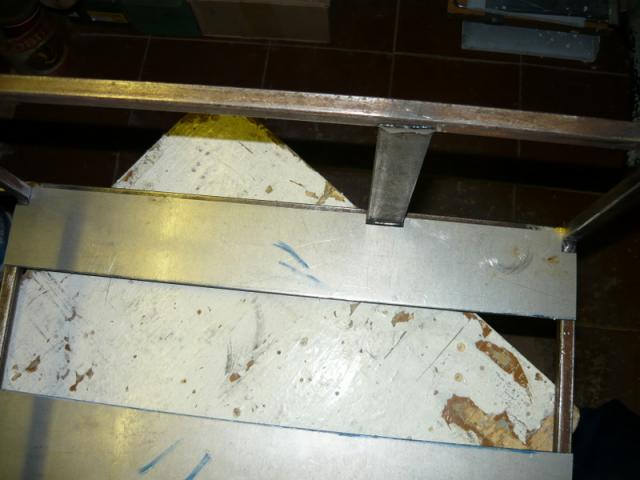

Друзья дали кусок дюраля, но в таком страшном виде.
Металлической щёткой снял краску и грязь.
Вырезал панель на низ, но её надо ещё чистить и шлифовать.
Наверное всех замучил, своим подробным рассказом?
Да и это не очень интересно, пока черновая работа.
Но пока рано красить и полировать, ещё необходимо
просверлить все отверстия и изготовить
недостающие детали. :insane: :insane:

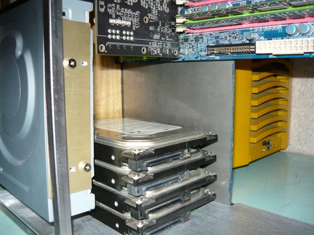

Сообщение Валеркин » 03 апр 2011 09:39
Ki.r(u), Что то не хочется применять заводские панели и боксы. Они не сочетаются с сделанными в ручную.
Zoom! aka BatmansGrandma, Ну раз так, буду продолжать. :D

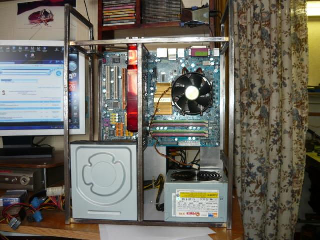

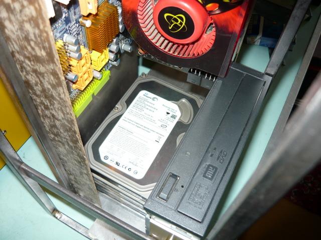

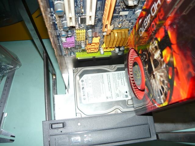

Сегодня встретился с трудностью!
Не знаю сколько HDD применить?
В " старом" компе стояло RAID0 (2 x 160Gb) и ещё RAID0 (2 x 320Gb)
и было две ОС ( ХР, Win 7)
Сейчас ХР, я не пользуюсь, и думаю поставить RAID0 (2 x 160Gb) для Win7 и
360Gb для архивации.
Один диск мне нужен для другого проекта, а приобретать новые
не входит в планы.
Ставить буду 3 HDD.
Жду Ваших мнений по этому поводу. :dontknow: confused
Фото примерного расположения:
Валеркин offline
Сообщения: 1381
Сообщение Sonic-Chainik » 03 апр 2011 09:42
Валеркин, А крепиться они как будут? Зазора-то нет.
Сообщение Валеркин » 03 апр 2011 10:03
Sonic-Chainik, Так и думал что спросите.
Крепиться естественно с зазором,
чем меньше дисков тем больше зазор ::-D:
Валеркин offline
