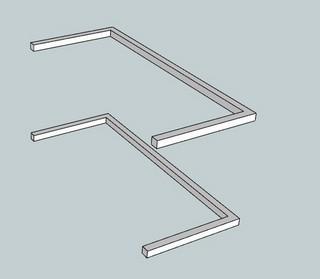

Boogie, Я бы здесь не делал, его будет видно через стекло.
Надо сделать так, чтобы профили не преграждали обзор на железки компа,
иначе какой смысл. Профили можно пропустить буквой "п" по передней,
боковой, и задней стенке, выше и ниже материнки. Может сначала сделать
эти детали а потом думать над усилением.
примерно так

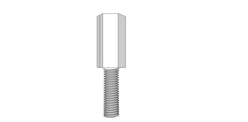

Да, с эстетической точки зрения и правда проблемы будут, в этот раз буду моделировать из картона перед, непосредственно кроением и сборкой. Тут ещё вопрос возник: такой вид крепежа
Как называется? Там в шляпке резьба есть. У меня есть пара таких из гнезда VGA. Очень удобно крепить на такие материнскую плату, тоесть вворачиваю в места крепления эти болтики, а сверху м.плату. А вот купить я немогу их, незнаю как называется :dontknow: гугл не помог, может быть вы знаете?

По крепежам нашёл информацию, это называется стойки. По всей видимости продаются в комплекте с корпусами.

Сообщение Шурика » 24 мар 2012 18:06
Boogie, продаются и отдельно. довольно распространенный крепеж для плат, продают в магазинах и рынках радиоэлектроники

Сообщение wwar » 24 мар 2012 18:07
Была та же проблема пока не спросил у знакомого в комп.магазине, он мне жменю отсыпал бесплатно))) Так что нужно побегать, поспрашивать, продаются не везде, но не дефицит.

Сообщение Ki.r(u) » 25 мар 2012 11:00
Гугл не что?
http://yandex.ru/yandsearch?clid=9582&t ... 1%82&lr=51
Тысячи их,по бросовым ценам.
Как вариант - полтос в руку и по сервисам.
Вариантов стоек мало:
Две дырки внутрь
Дырка+резьба снаружи
Две резьбы в разные стороны.
Основное же различие - сама резьба (бывают переходники М3-UNC32-6) и высота.
Материал - сталь,но чаще всего - латунь,так что постоянно выкручивать их не советую.

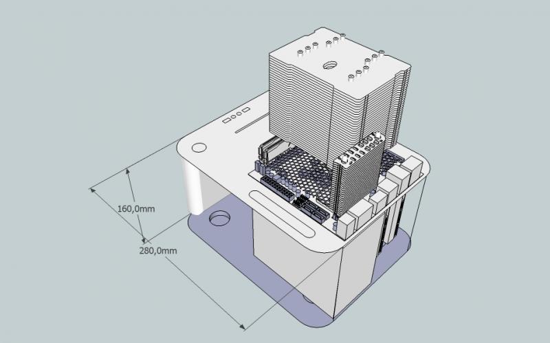

Сообщение TinMen » 30 июн 2012 20:07
Boogie, Какой программой рисовал эскиз

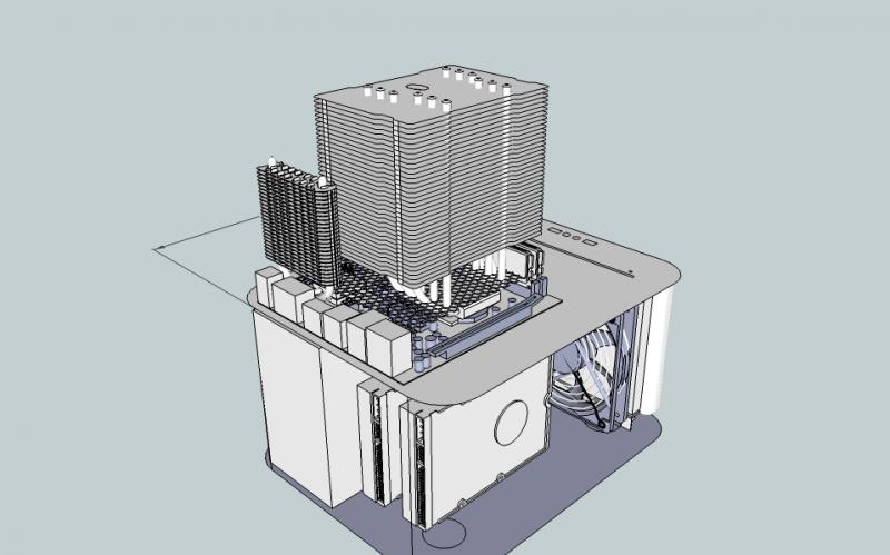

Сообщение TinMen » 15 июл 2012 11:11

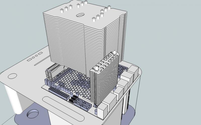

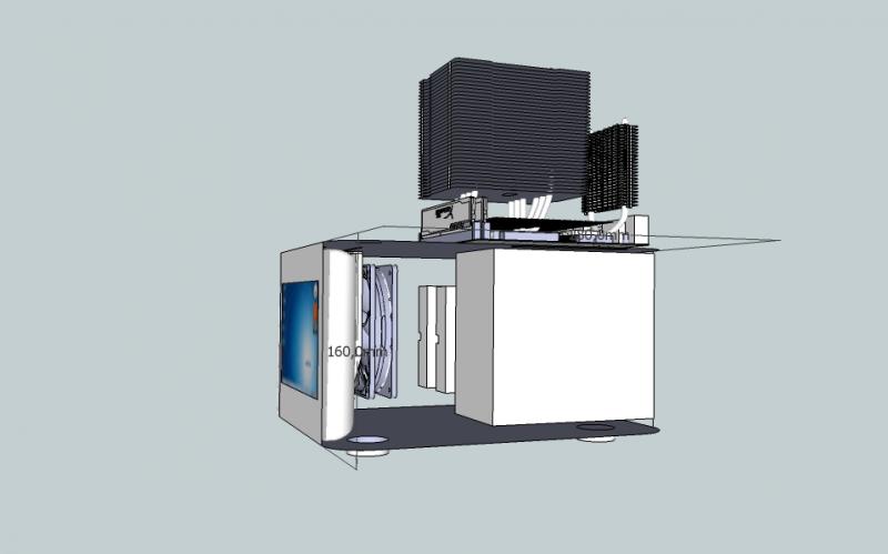

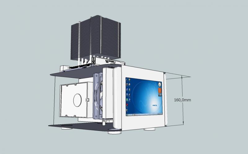

Спасибо. Понял сам: Google SketchUp. Смотри мой проект. Готовность ~ 70%.

Сообщение Ki.r(u) » 15 июл 2012 14:55
Мать родная...а зачем все наружу то?Пассив?
Ki.r(u) offline
Сообщения: 2264
Откуда: Samara

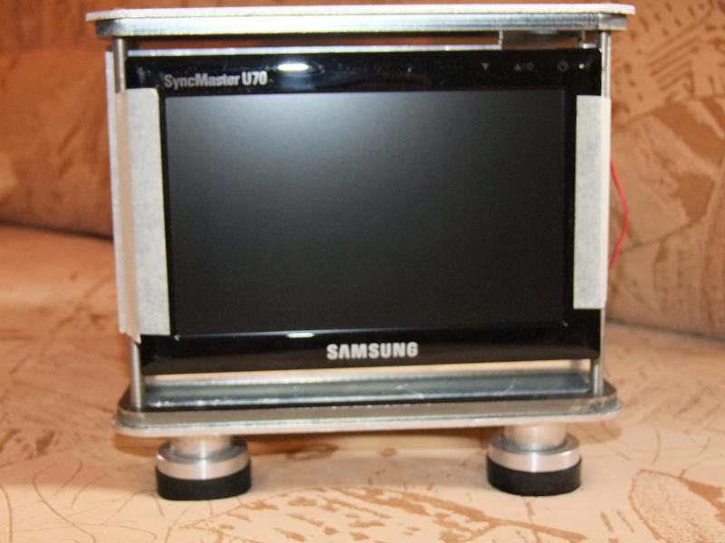

Сообщение TinMen » 16 июл 2012 18:48
Да. будет пассив. Но как видите на эскизе будут два кулера : один на винчестеры, другой в блоке питания. Корпус на 90% из алюминия, резался лазером. Впереди монитор Samsung SyncMaster U70.
Картинки нужно разделять энтером и почаще пользовать пред.просмотром.

Сообщение Ki.r(u) » 17 июл 2012 07:13
Хм,быть может при наличии двух вентиляторов нарастить немного стенки и добавить третий?Все же защита будет,да и пыли поменьше...хощяин барин конечно,но имхо.

Сообщение TinMen » 21 июл 2012 19:19

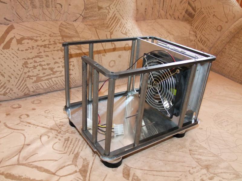

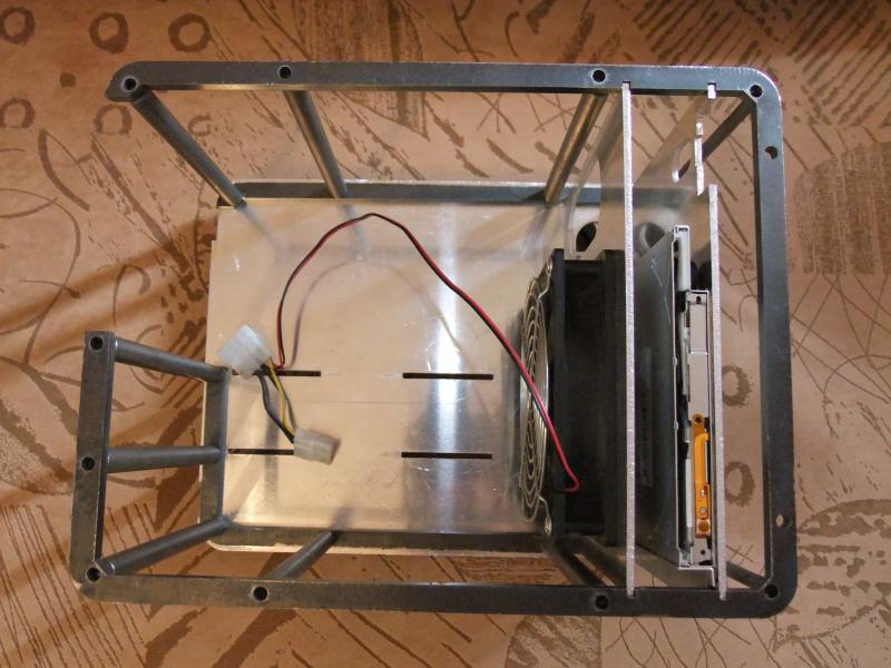

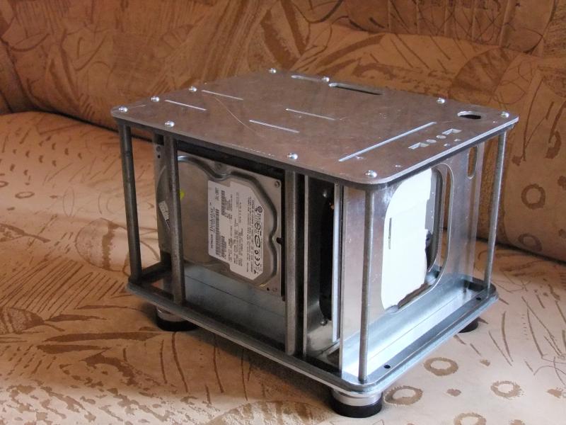

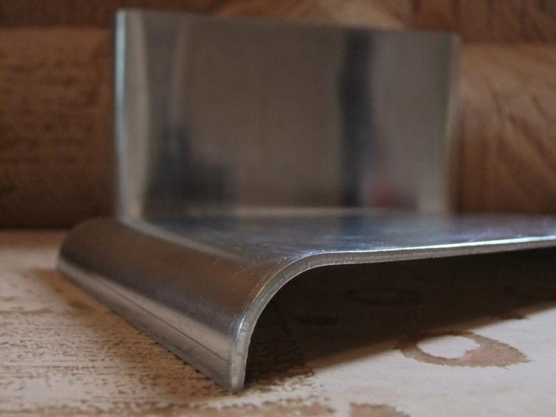

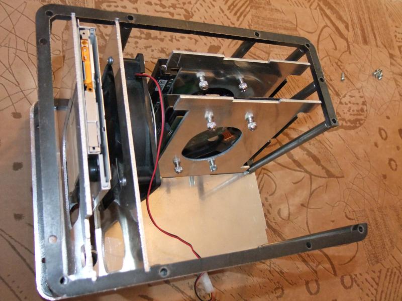

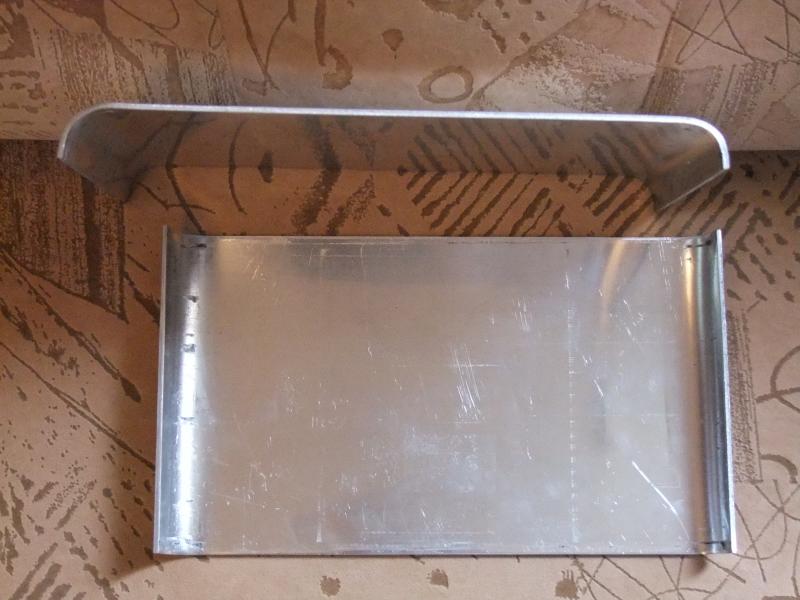

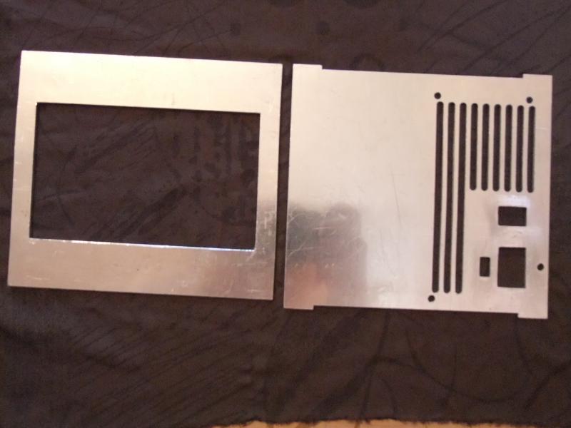

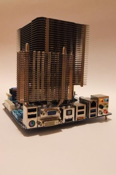

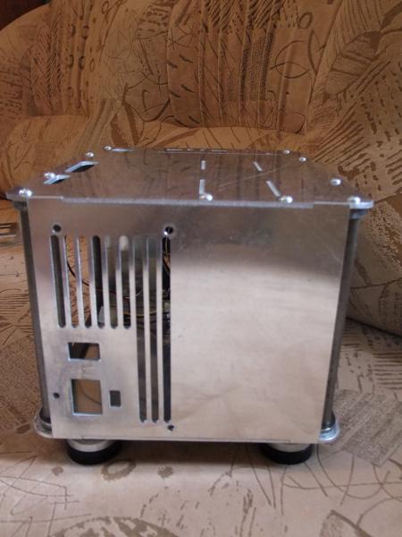

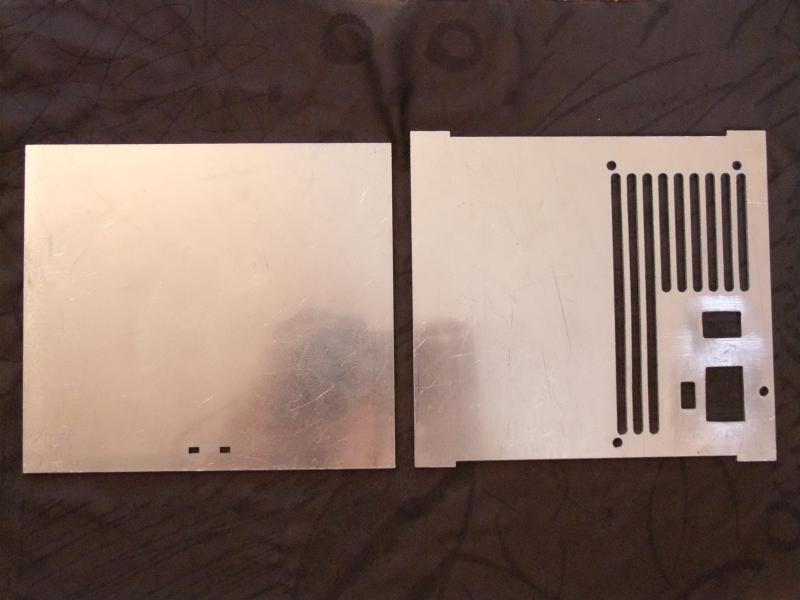

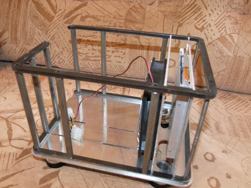

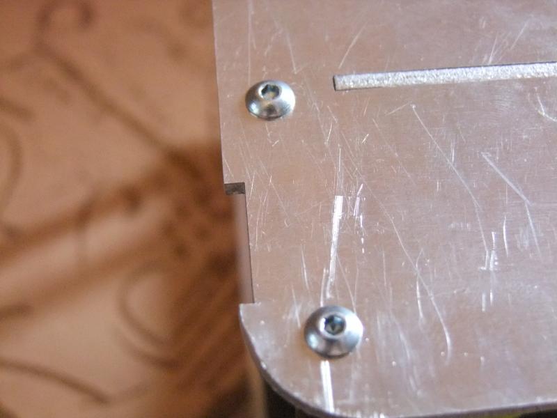

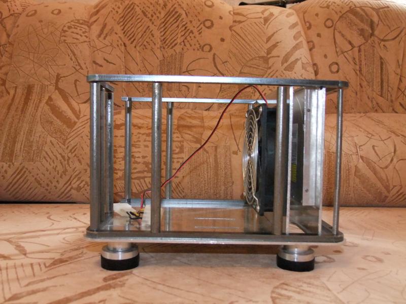

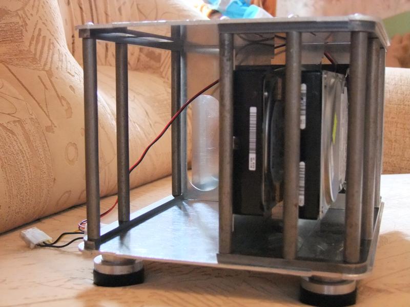

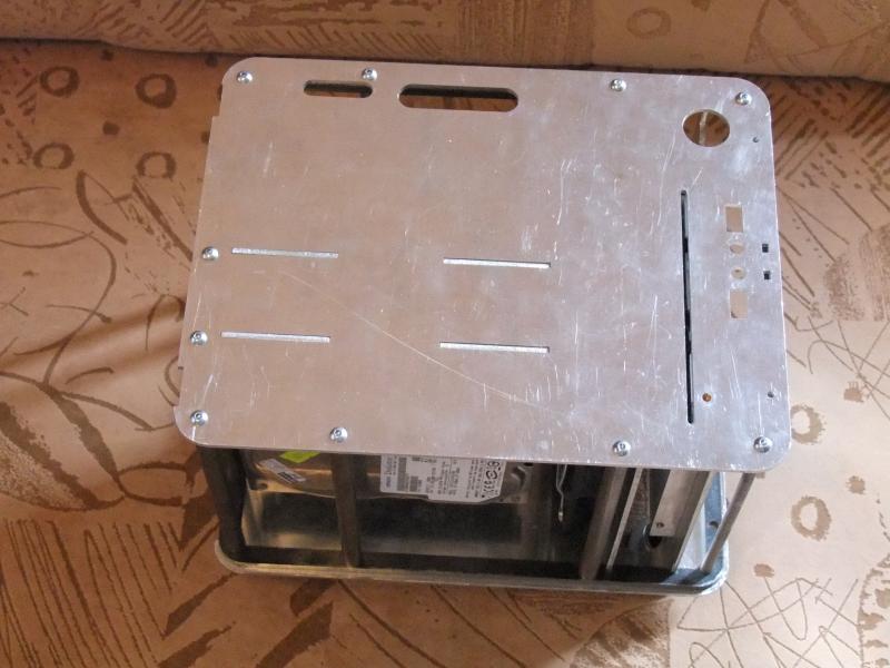

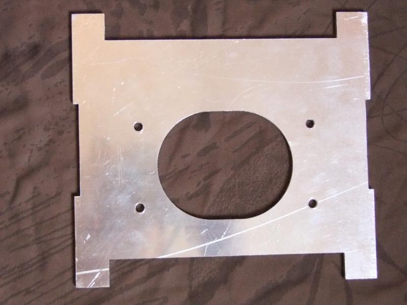

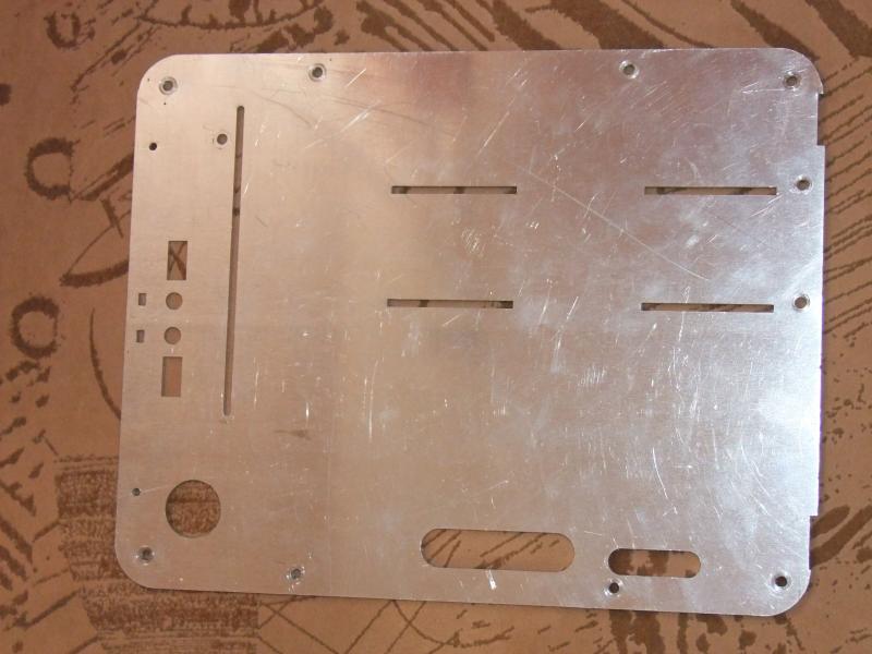

Знаю, как иногда хочется чего нибудь нового. А смотреть по сути нечего, сплошные вырезания дырок. Нет, Я ничего не хочу сказать плохого, но бывают варианты и со вкусом сделанные, и руки у людей растут из нужного места. Поэтому высылаю фото моего проекта. Сразу скажу - не судите строго, потому что это все черновой вариант. Много недоделок. Будет время сделаю свою тему, а пока выложу фото здесь. Тем более автор может найдет ответ на свой вопрос по поводу каркаса. Забыл сказать проект называется "dreamboat" По смыслу английский - русский - dreamboat предмет мечтаний, предел желаний, голубая мечта. Кстати все кулера (Thermalright HR-02 и Thermalright HR-05 SLI) и некоторые детали будут голубого цвета. По поводу пассива - систему проверял, работает. Правда спалил процессор. Захотелось проверить (Система была разогнана и работала в полном пассиве(кроме питания), А Я ДУРЕНЬ ЗАИГРАЛСЯ В ИГРУ ,более 2 часов, И ПРОЗЕВАЛ КРИТИЧЕСКУЮ ТЕМПЕРАТУРУ. Система ушла в перезагруз, в биосе только была t = 91 ºC и больше оттуда не возвращалась). Поэтому буду проводить небольшой даунклокинг.
Пазы для крепления задней стенки
Будущие ножки
Боковые крышки
Гнуть было не просто
Один угол зарезан на станке. Думаю переделывать всю крышку.
Крепление винчестера.
Фото с материнкой не высылаю за отсутствием времени. Дочка тянет на улицу.
