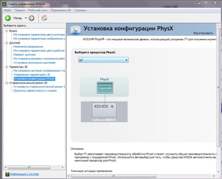

Если можете, помогите разобраться 8600 и 450
Есть мать msi k9-n sli
была 8600GT, заменена на 450gt
Обе карточки поддерживают Sli, есть ли смысл их запихнуть в сли? Или какие другие варианты, там например что бы 8600 физику расчитывала, разгружая 450-тую..?
В общем прислушаюсь ко всем советам, заранее спасибо.

Сообщение Ki.r(u) » 12 фев 2012 18:09
SLI возможен только между одинаковыми картами (чипами).

Сообщение Stone_xp » 12 фев 2012 20:10
Но запихивают же в дополнение к радеонке инвидию для физикса? Можно ли что-то подобное сделать, не сли, а тупо пустить расчёт физики на 8600 для разгрузки 450-ой? или это не реально, или что более вероятно - бессмысленно?

Сообщение 4ester » 13 фев 2012 22:46
для SLI всё ещё нужны карты с одинаковыми чипами и одинаковым объёмом памяти, а вот для физикса вполне можешь воткнуть, в настройках потом выставь расчёт физики на второй карте

Сообщение Stone_xp » 14 фев 2012 12:31
Змей, 4ester, Sonic-Chainik, огромное спасибо
но, где в настройках есть выбор на расчёт физики? не нашёл....

Сообщение Ki.r(u) » 14 фев 2012 13:18
Это в центре управления

Сообщение Stone_xp » 14 фев 2012 22:11
Так, прокатился я к этому компу, попробовал. что могу сказать, при выборе на расчёт графики 8600, что должно разгрузить 450-тую результат есть, но он очень незначителен.
Тестировал на игре darknes2 так как она использует физикс по максимому.
да, забыл, конфиг компа: AMD x64 6000+ (2ядра по 3.1), 3Gb ddr2 800, MSI K9N-SLI (последней ревизии, не помню номер)
OS: Windows7 x64
фпс даркнес2 (450GTS(1024), настройки Ultra) - min 29 max 50
фпс даркнес2 (450GTS(1024) + 8600GT(256), настройки Ultra) - min 32 max 53
ровно 3 фпс прироста. в играх которые не используют физикс или используют, но не как основной движок физики прироста нет совсем
В Skyrim фпс при использовании такой связки упал на те же 3 фпс.
№ фпс ничтожно малый показатель, который варьируется различными факторами кроме железа, так что возможно прироста не было вовсе.
Вывод: Заморачиваться не стоит, такая связка ничего не даёт.
