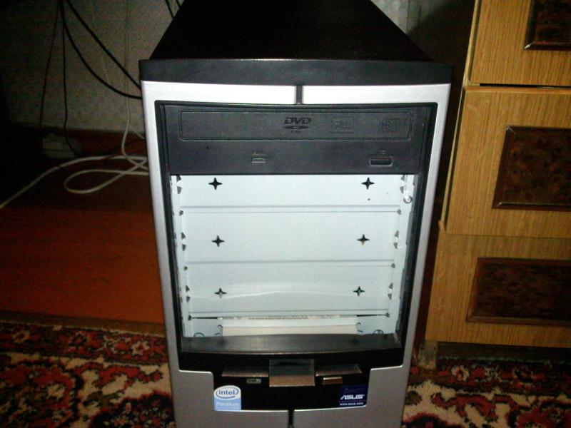

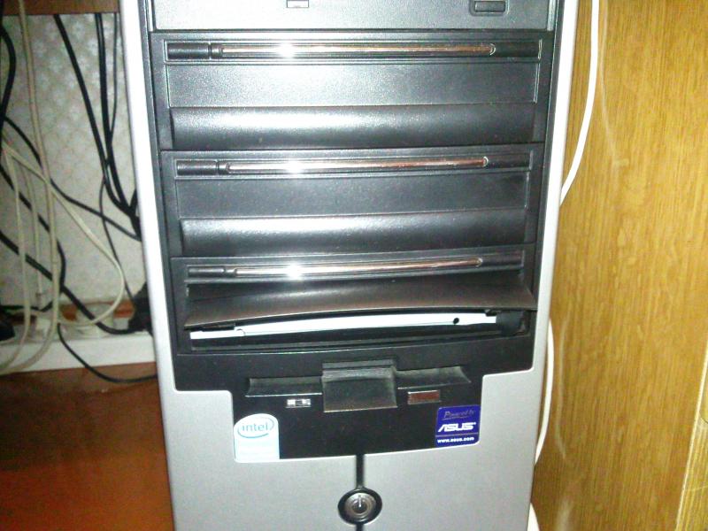

Подскажите пожалуйста,как подсветить торец стекла так,чтобы свет распространялся равномерно по всей грани,размер детали примерно 100х35мм
толщина стекла 3мм.Эксперементировал и так и эдак со светодиодом и разными материаллами.Все равно получается точка.Причем необходимо чтоб светила одна лампочка так как это будет светомузыка на трех диодах через ЮСБ порт.
Вместо хромированных вставок планируется воткнуть прозрачные.Есть идея поиграть с преломлением света но глубина передней панели особо не позволяет : максимум 35мм. confused

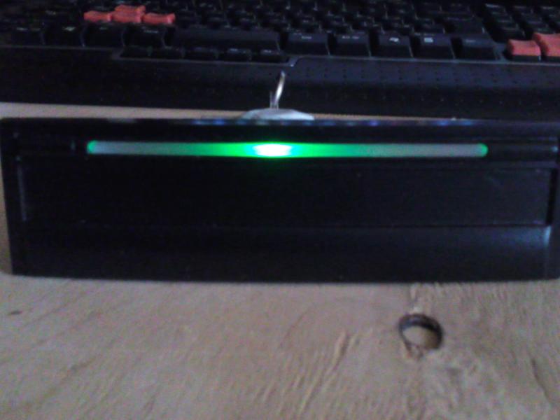

Сообщение Lexan » 13 янв 2012 14:12

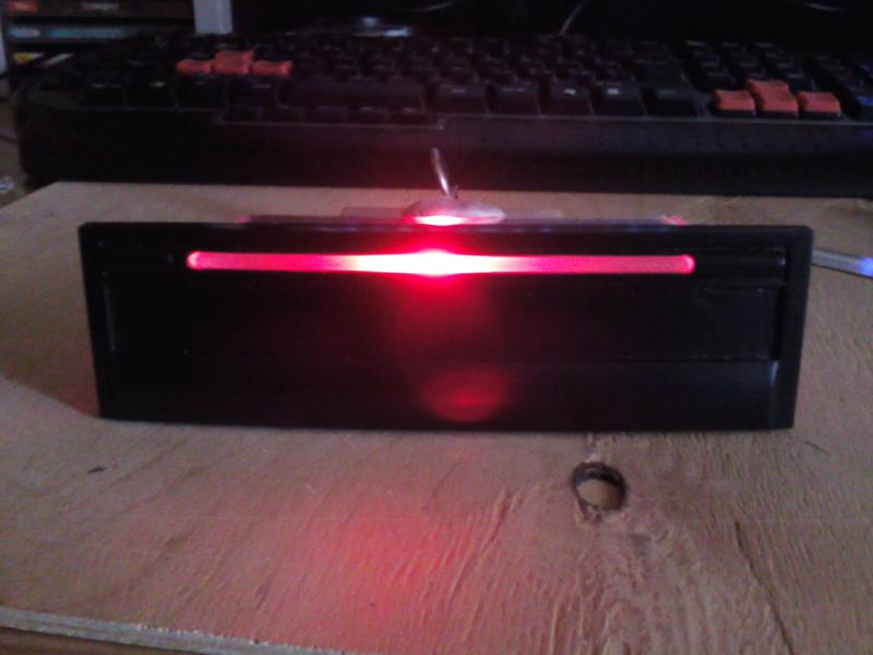

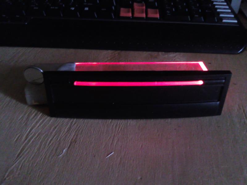

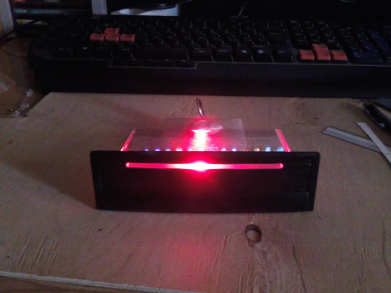

пока что вот что получается:ИзображениеИзображениеИзображениеИзображениеИзображениеИзображениеИзображениеИзображение
у красного диода угол рассеивания раза в два меньше чем у остальных.Стекло еще будет в два раза уже ,значит и рассеивание уменьшится...

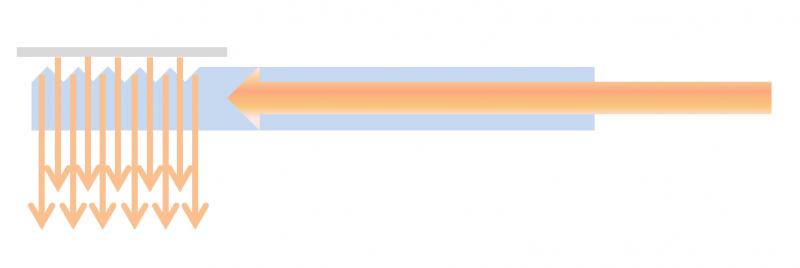

Lexan, ставите один светодиод параллельно освещаемой поверхности, т.е. сбоку за заглушкой. По всей кромке, напротив внешней видимой поверхности, через которую проходит луч, нарезаете мелкие зубчики (~90°), полируете (если нужна чистая яркая засветка).
По такому принципу делаются лампы экспонирования в современных МФУ HP — тоненькая полоска (стержень) с зубчиками с тыльной стороны, просвечиваемый одним сверх ярким светодиодом.
Собственно подсветка гравировок работает по такой же схеме.

Dmitry123, Меня тоже заинтересовало, нарисовал бы по нагляднее. :D

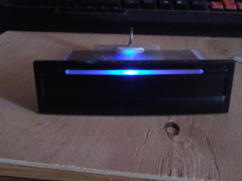

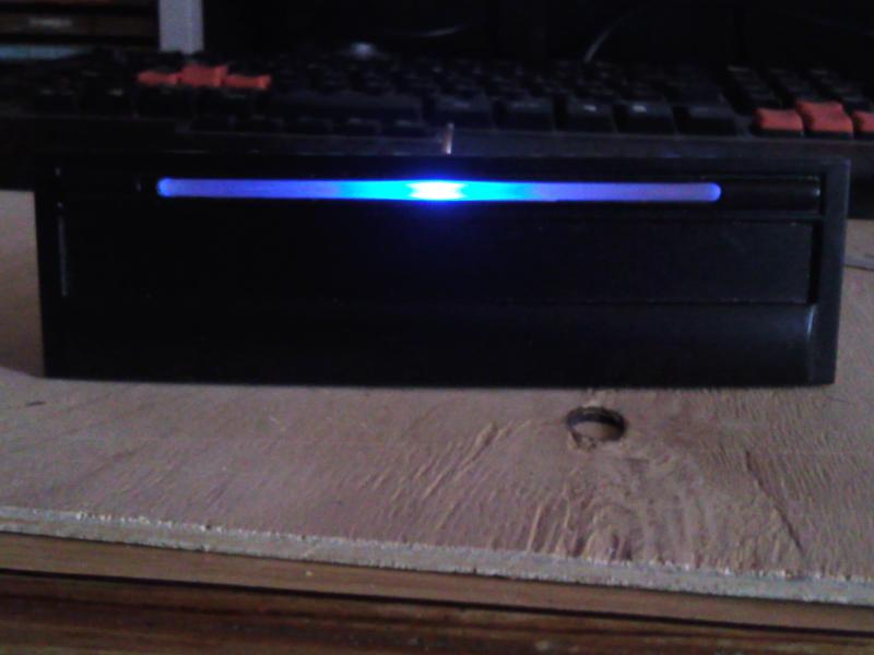

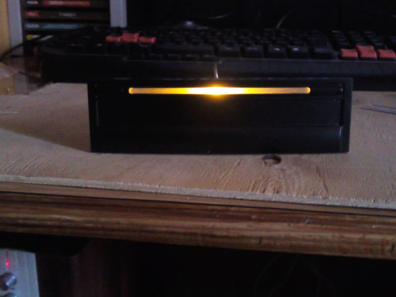

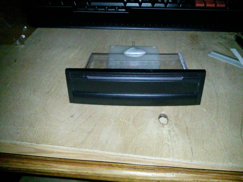

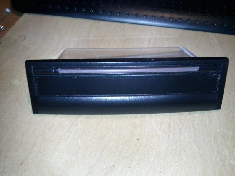

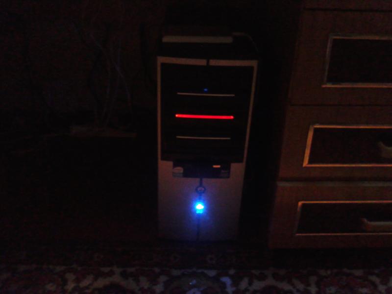

Сообщение Lexan » 14 янв 2012 22:48
Сдравствуйте форумчане.Спасибо за советы.поставил светодиод сбоку в принципе до этого тоже пробовал , но передняя грань при этом была матовой и эффекта не было.Щас отпалеровал ее а заднюю наоборот зашкурил.ИзображениеИзображение
но это в темноте.
А вот при освещении:Изображение
пробовал еще зазеркалить заднюю грань приложив к ней фольгу,но эффекта не дает,видимо потому что нужна идеально гладкая поверхность .

Сообщение Dmitry123 » 15 янв 2012 00:17
Lexan, не совсем корректно нарисовано, но суть понятна, каждый "зубчик" своего рода призьма отклоняющая луч на 90°.
