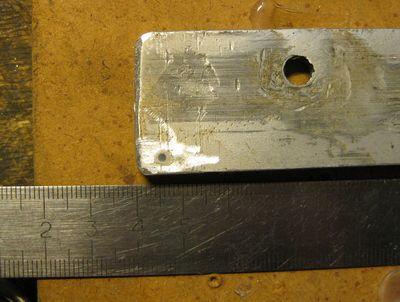

Летячий мыш писал(а): да как же его запихать в дырочку 1.5мм в диаметре...
А хоть в 1,2мм...снизу подложить что-нибудь типа гладкого куска фторопласта (ФУМ, например - не плавится и легко отдирается от клея). Сопло прижать перпендикулярно, надавить несколько раз без фанатизма, дать остыть, снять ФУМ, срезать облой острым скальпелем или слегка прошлифовать ЧИСТОЙ неосыпающейся наждачкой. И все:

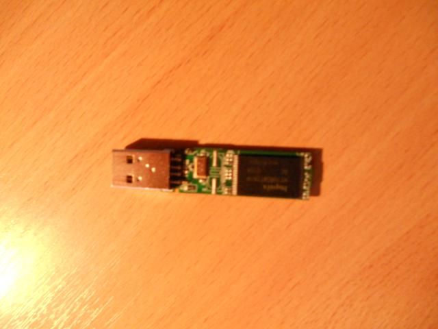

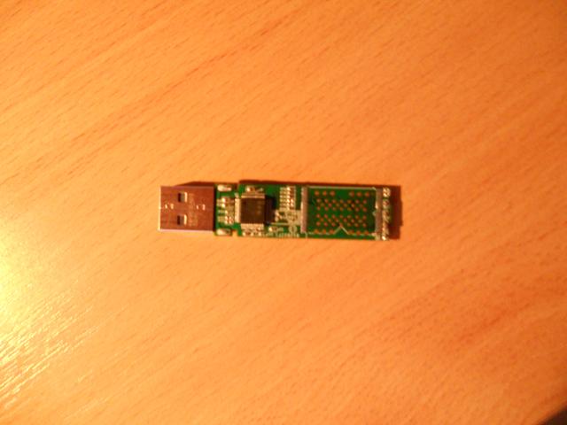

у меня вопрос , хочу на флэшку индикатор световой установить , но не знаю что именно купить и куда поять , зарание ОГРОМНОЕ СПАСИБО !!!) фото флэшки внизу :D ИзображениеИзображение
