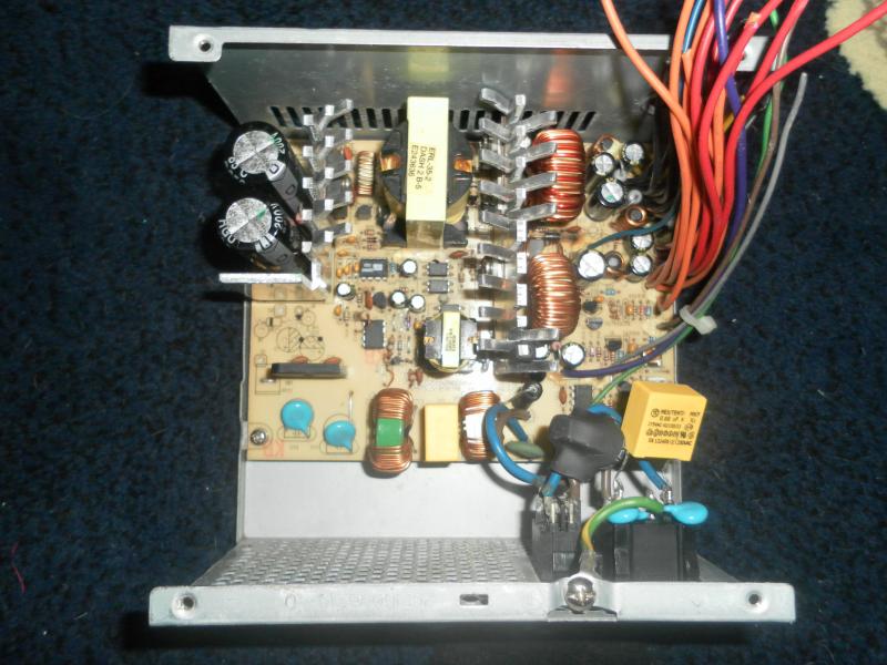

Доброго времени суток.
Очень нужна помощь для реанимации сего чудного творения.
Достался он мне чуть ли не по наследству :D .
Проблема заключается в том что тут как вы видите отрезаны провода,но сказали что он работает,просто с проводами "плохо" задался я целью его для начала реанимировать в плане проводов,а потом замодить :).
Так вот граждане моддеры нужна помощь:
1) Как проверить рабочий ли он?
2) Как мне разобраться какой провод и для чего он предназначен?
3) Возможно ли где то найти схему (проводов) такого БП ?
4) Реально ли будет сделать так что бы для каждого элемента СБ была отдельно папка-мамка?
Левое - это хорошо перевёрнутое правое.

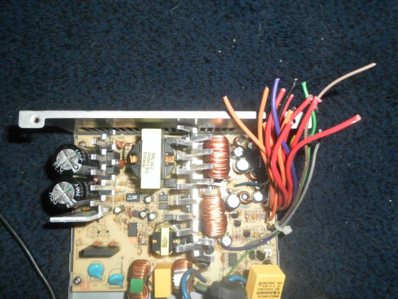

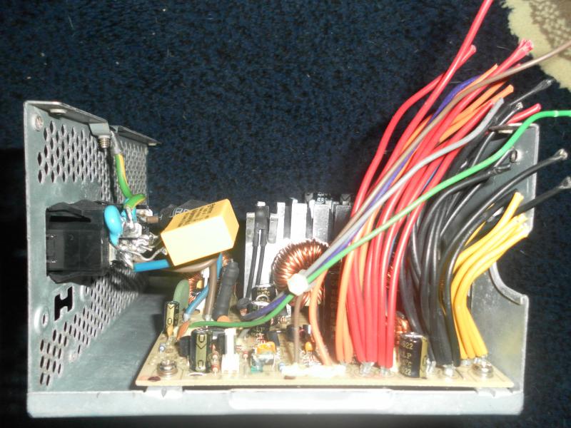

Сообщение Fox2517 » 25 май 2013 19:07
Вот фотки :)
это верх Изображение
сбоку Изображение
крышкаИзображение
сам факт акта вандализмаИзображение

Сообщение Ki.r(u) » 25 май 2013 20:18
Гугл,схема включения почти типовая...

Сообщение -ALS- » 25 май 2013 21:04
зеленый соединить с одним из черных - БП должен стартануть
на оранжевых должно появиться +3,3в
на красных +5в
на желтых +12в
все они (и остальные тоже) распаиваются по цветам в соответствии с

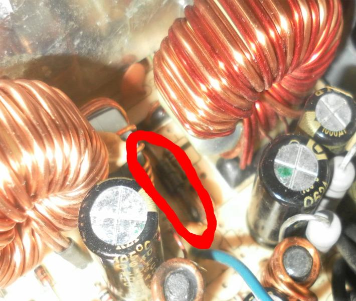

Сообщение Fox2517 » 26 май 2013 19:37
Screaming, кондеры целые,подгоревшее место имеется одно(и то не сказать что оно подгоревшее просто темнота какая то вокруг него,возле ножек которые впаиваются в плату) вот фото Изображение

Сообщение Rom@L » 26 май 2013 19:44
Замерь сопротивление по выходу +5в. Если менее 4Ом смотри диодную сборку на длинном радиаторе, возможно один из её диодов в пробое. Ну и если сам запаивал провода то возможна рукотворная коза, внимательно ещё раз всё проверь.

Сообщение Rom@L » 26 май 2013 19:55
Обведённый на фото диод без трещины по корпусу?

Сообщение Screaming » 26 май 2013 19:57
Fox2517, то что выделено кружком не D19 на плате подписано? Если да, то он тут не при чем. Это выпрямитель на -12в
