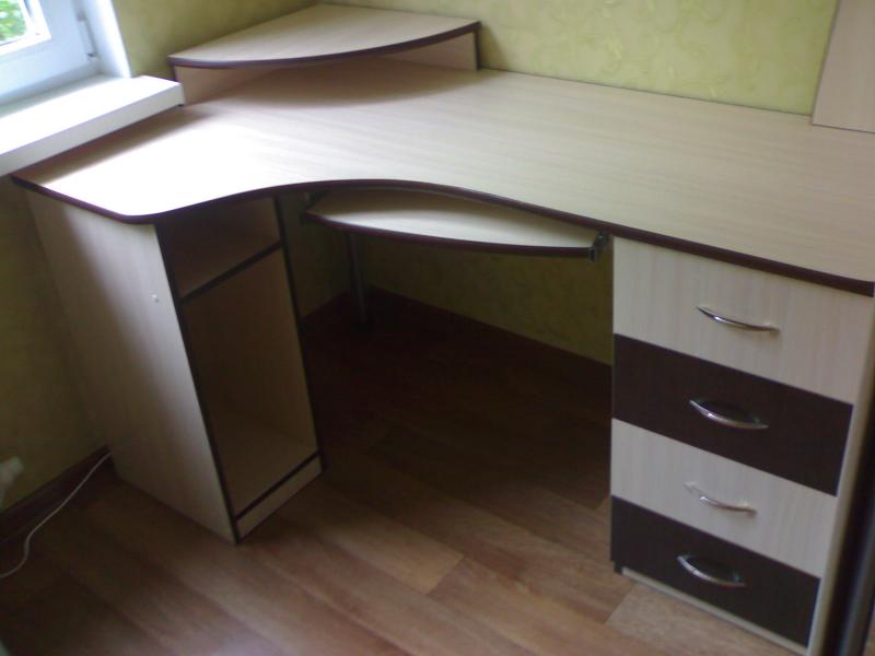

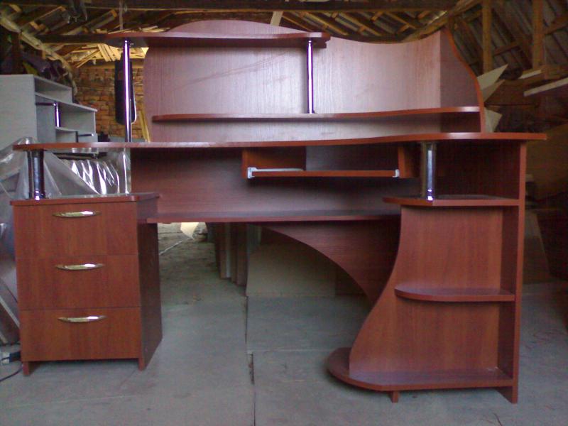

Сообщение Yarik-ua » 14 авг 2011 14:44
Хм... интересно что получиться. Такой вопрос, что с внешним видом, в смысле как он выглядеть будет уже знаешь?
Вот может пригодится, года полтора-два назад под заказ вместе с отцом делали такой стол из ДСП
еще один, конструкция попроще, но мне лично нравится сочетание цветов (дуб молочный + венге)
