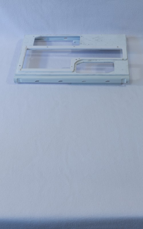

Во время переезда компа, решил сделать фотку пуза.
Как дойдут руки, постараюсь увеличить площадь перфорации пуза. А то внутри как-то жарковато.

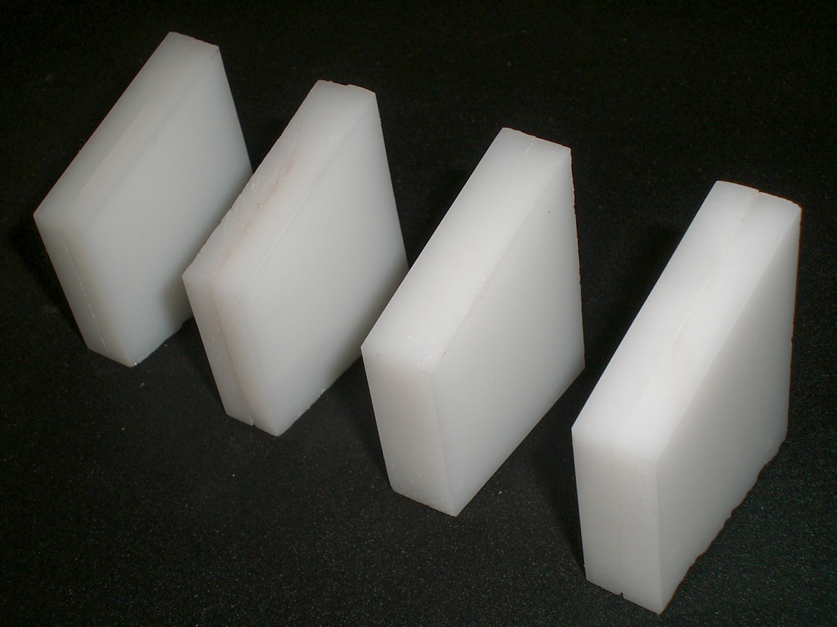

Перво-на-перво, выпилил и склеил вот такие штуки и расписал план дальнейших действий по пунктам.
Теперь "бегаю в поисках" свободного времени и "решительности", так как корпус придётся разбирать чуть менее, чем полностью.

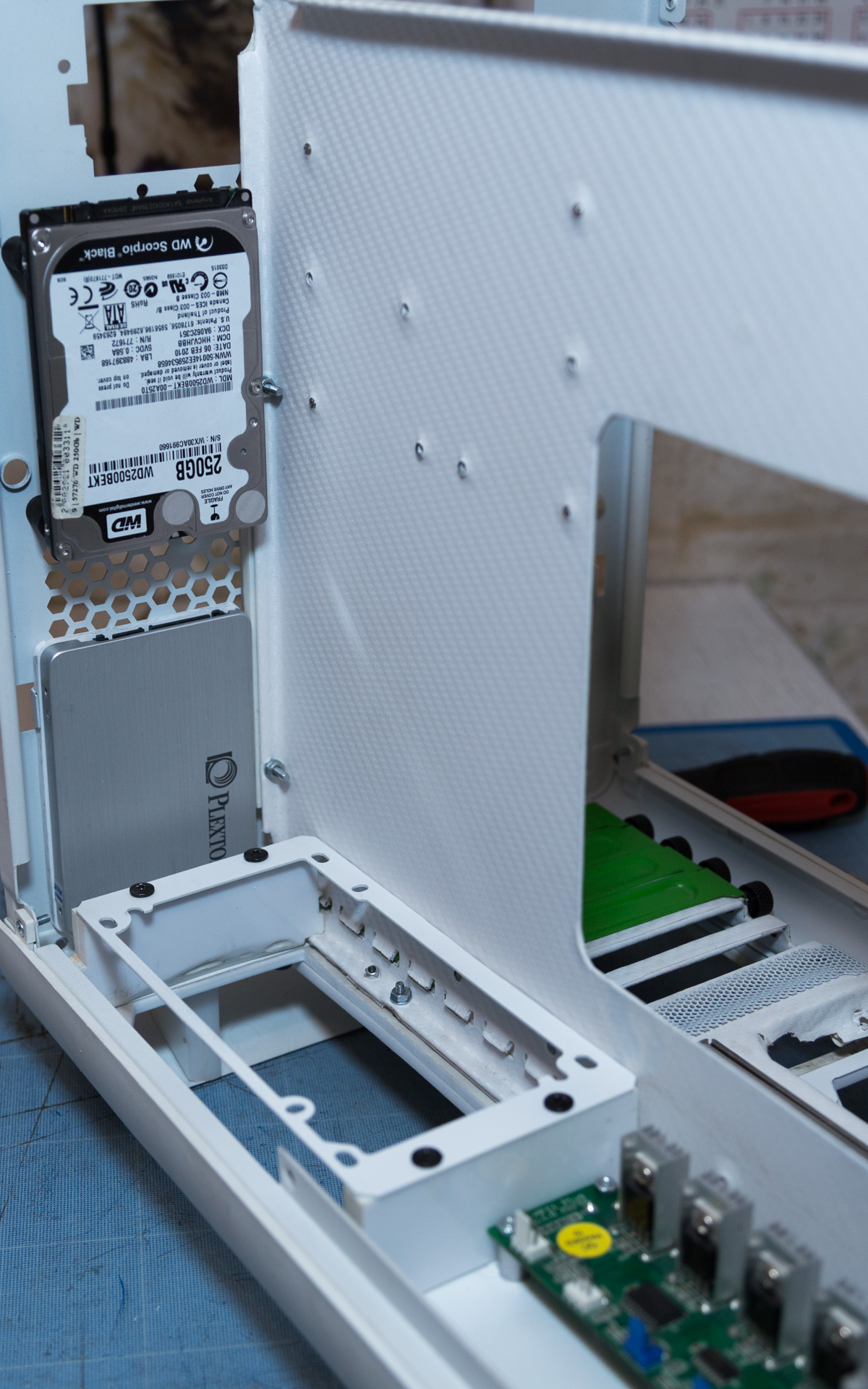

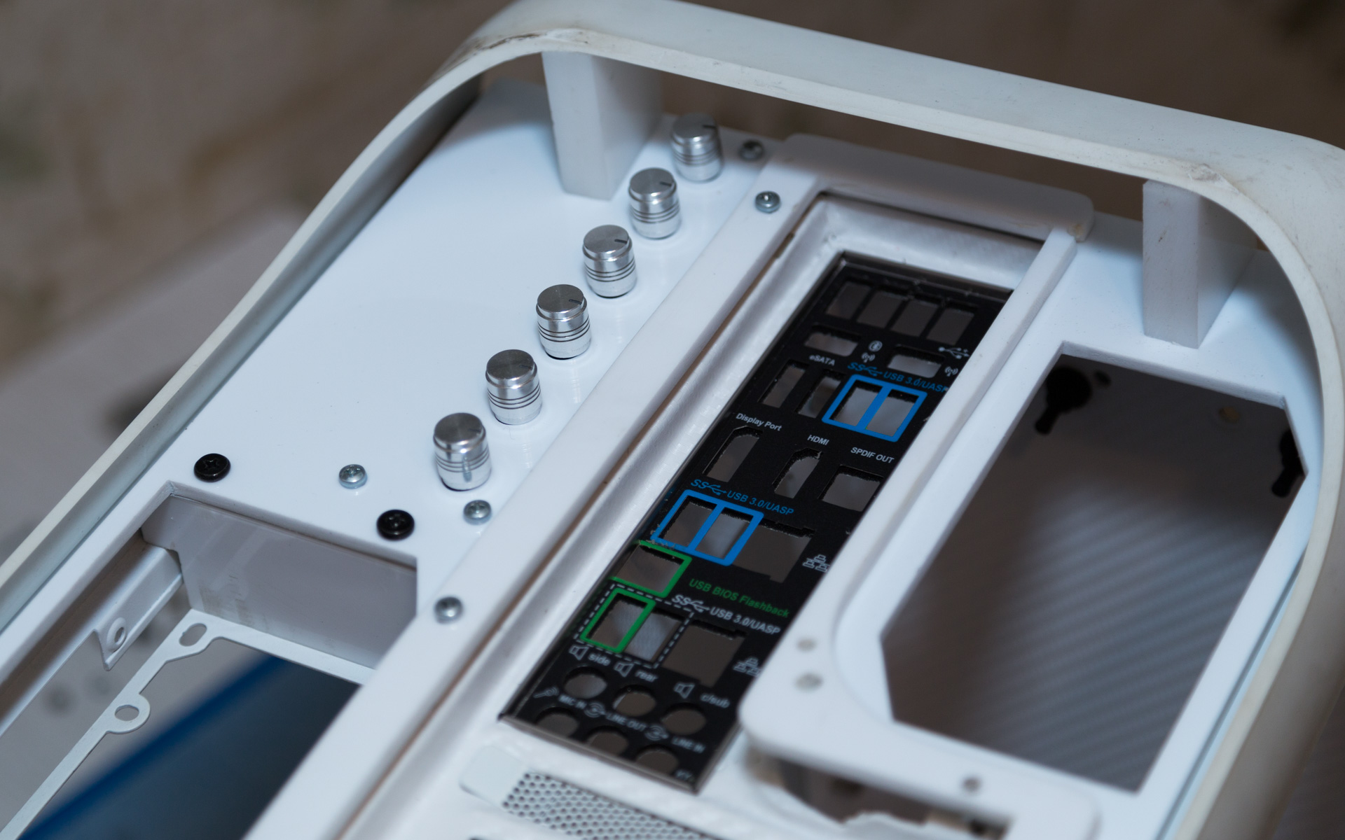

Даже не верится, но мне удалось выделить целый день на доработку "пуза" корпуса, подгонку ножек-опор и покраску.
Начал сборку.

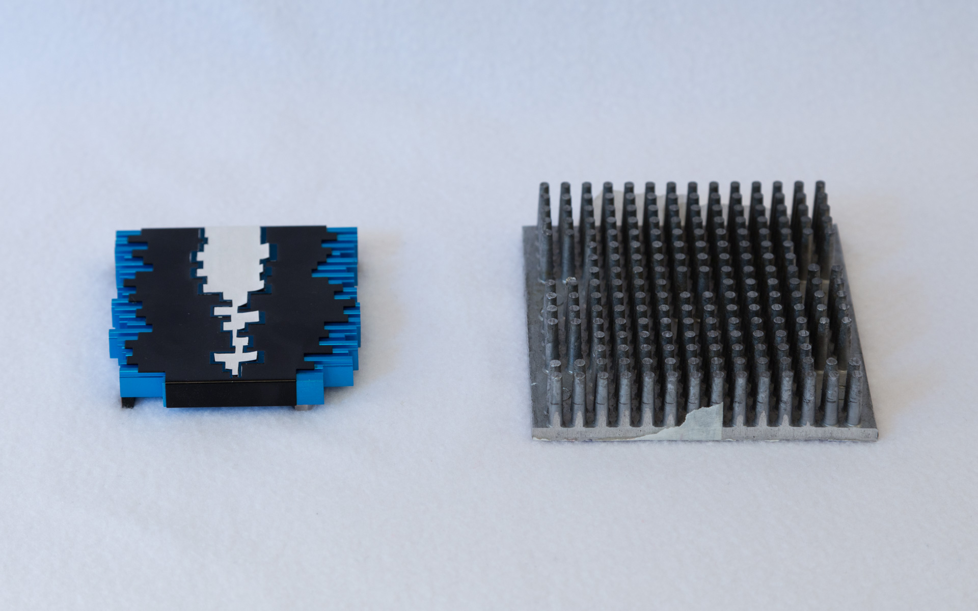

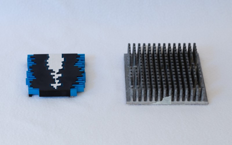

Решил избавится от штатного радиатора на северном мосту и сделать, так сказать, в общем стиле белый игольчатый радиатор.
Пока только выпилил заготовку. С ней придётся повозится, снимая размеры и учитывая торчащие элементы на материнке.

И начал пилить радиатор.
В процессе обнаружил, что разработчики материнки, либо лентяи, либо слишком умные. Они заморочились фрезеровкой подошвы радиатора на север, сделав ступеньку, чтобы радиатор не упирался... в полтора элемента.
У меня фрезера нет, буду упрощать.
Для выставления необходимого зазора, выточил из пластика 2мм пару шайбочек. Хотя, нужно 2,5мм (если правильно замерил), остальное планирую компенсировать бумажными/пластиковыми шайбочками из запасов или даже термопрокладкой.
