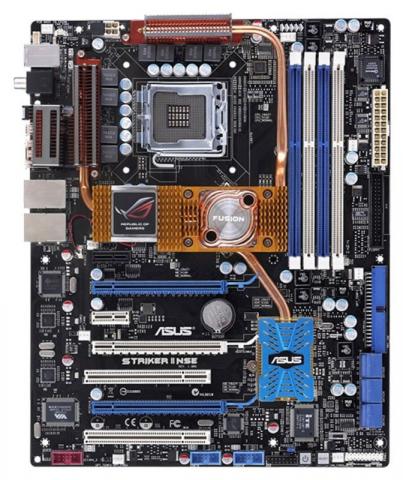

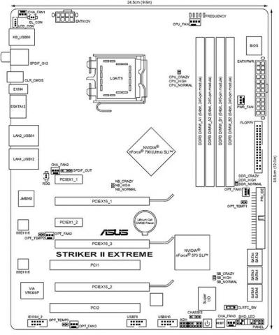

Попробовал сделать "накладку" из картона на тестовую мать.
Что-то как-то херовато вышло...
Если делать подобное для Striler II Extreme, то выйдет ещё хуже. На ней просто нет живого места!
Вот посмотрите, слева схема, вроде элементов немного. Но стоит взглянуть на правую картинку, и становится "страшно". :shock:
Сообщение Змей » 26 мар 2011 14:04
все что можно из кабелей - загибаешь в сторону.
высота - по уровню самых больших конденсаторов (тем самым скроешь неиспользуемые слоты).
САТА боковые - вообще хорошо, ибо они жесткие, а Г-образные двухсторонки очень неудобно в мать втыкать.
прорези - исключительно там где нужно под то что нужно. и что мешает. т.е. память, проц, видео, северный мост.

Сообщение philosopher » 26 мар 2011 14:26
Уже говорил, но повторюсь, уж не пинай. Сделай накладку выше над платой - скроешь всю мелочевку, провода от вентиляторов, внутренних USBшников и т.п. Там же спрячется и теплосъемник ЮМ со своей ТТ. Отверстия в накладке будут только под ВБ процессора, СМ, под платы расширения, оперативку и можно коробушку склеить, чтоб закрывала блоки гнезд-выводов на задней панели (а то у них "этажность" отличается) и еще отверстия для радиаторов с обвязки питания. Под накладку заводи небольшой бловер или вентилятор с диффузором, чтоб продувал зазор м/у накладкой и текстолитом, что будет способствовать охлаждению последнего и SMD на нем.
