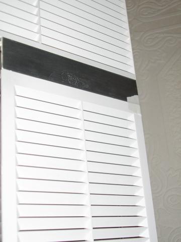

Сообщение ангар_15 » 29 мар 2011 22:48
Ki.r(u), царапины - это от надфиля при зачистке заусенец
порезы - необходимо было сместить панель вот и прорезал. Возможно это место будет закрыто алюминиевым уголком под которым будет светодиод подсвечивающий гравировку.

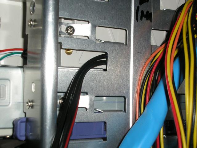

Занимался укладкой проводов, вышло не особо. Конечно можно приложить усилие и довести до ума, только как то энтузиазма у меня как-то нет.
Ведь хобби - это получение удовольствия, а не борьба с проблемами. Проблем и так хватает и в проекте, так и помимо проекта.
в дальнейшем просто уложу надежно, подкрашу и так оставлю

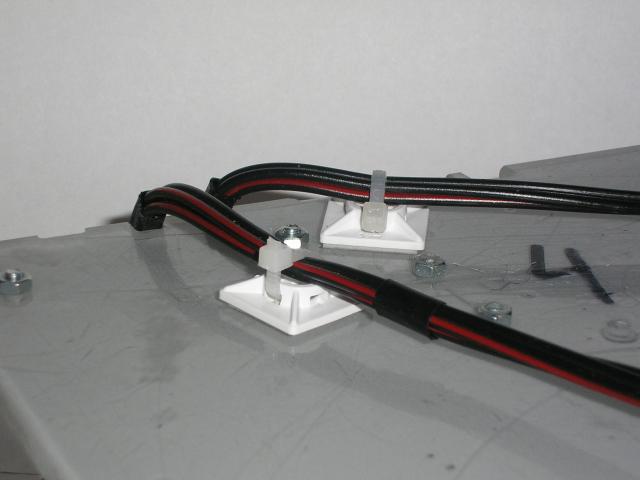

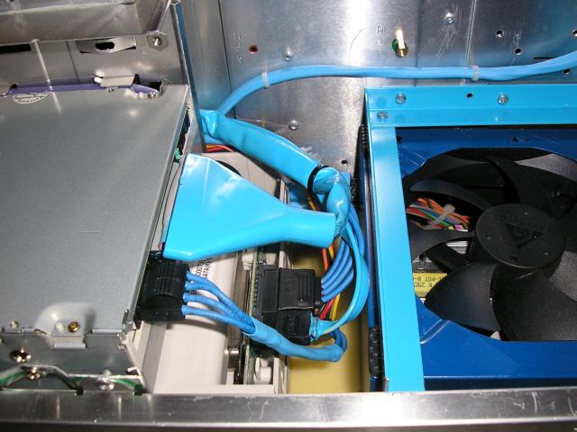

Сообщение ангар_15 » 03 апр 2011 19:30
Ki.r(u), да отличное решение утопить SSD, может быть в дальнейшем так и сделаю

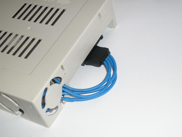

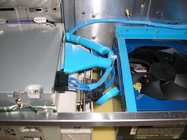

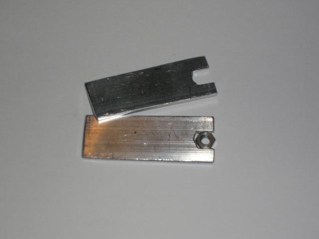

немного улучшил место которое показывал ранее, моменты из кабельменеджмента
гайки которые приклеены на эпоксидку сорвал, поэтому будет такой упор

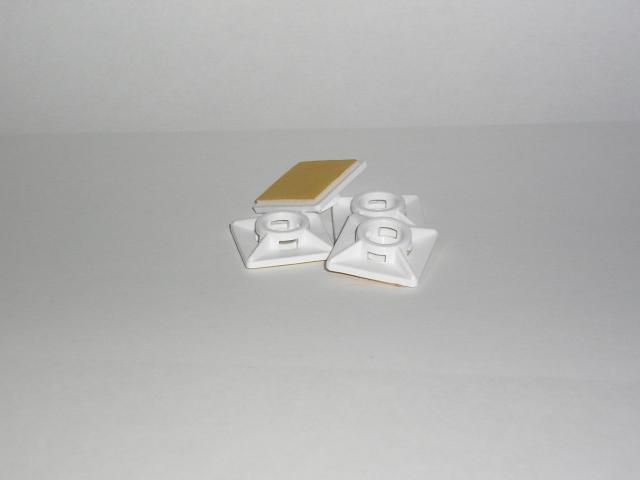

обошел в городе 3 крупных строительных супермаркета, не нашел вот такие штуки и в ход пошли 4 последние.

Сообщение Ki.r(u) » 03 апр 2011 19:35
Ай яй,а зачем клеил то?А красить потом как?

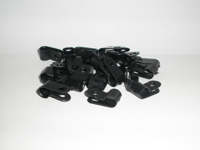

Сообщение ангар_15 » 07 апр 2011 08:32
Ki.r(u), там липучка + это место будет снизу под панелью и красится не будет.
2 непоказанные липучки которые прижимали провода отклеились поэтому приклеены на момент
забыл показать еще вот такие держатели для проводов, купил по случаю в мелком отделе электротоваров (а в 3 крупных строительных супермаркетах их неоказалось :insane: ) под провод Ф6мм
понравилось как сделал
и общий вид за блоком питания, гораздо лучше чем было

Сообщение Валеркин » 07 апр 2011 15:29
ангар_15, А что в этой пластине нельзя резьбу нарезать?
Всё таки термоусадка не очень смотрится.
И IDE-шный привод, тут же SATA и SSD, сумбур.
А вот за работу и старание 5+.
Удачи!
:D

Сообщение ангар_15 » 18 апр 2011 16:49
Валеркин, надо попробовать резьбу нарезать confused
термоусадка интересна на единичных проводах, а вот когда их несколько термоусадка неидет
да сборная солянка б/у комплектующих

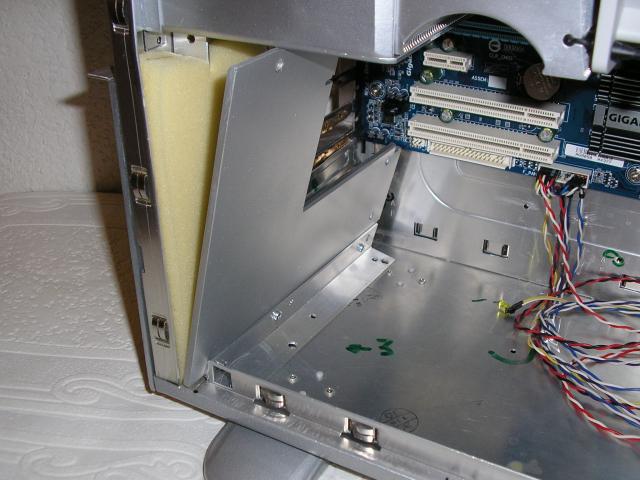

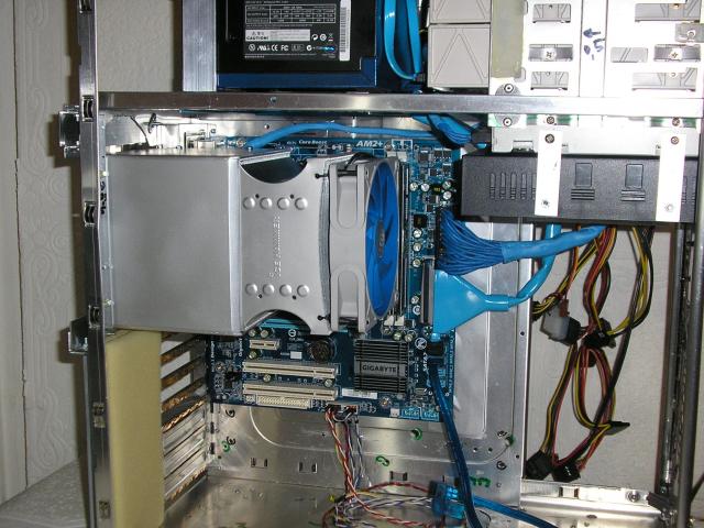

воздухоканал

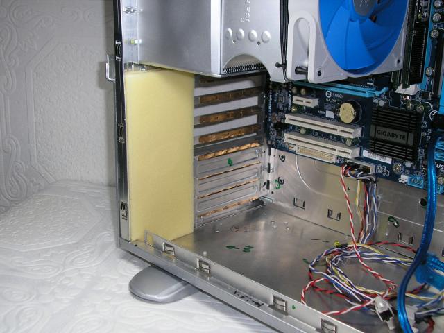

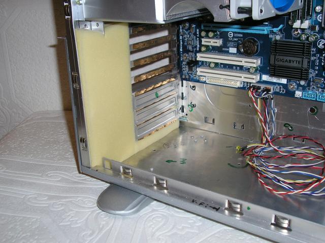

наклейка поролона для звукоизоляции
тыл корпуса

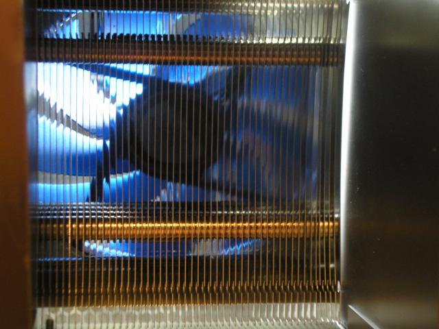

ангар_15, Вентилёлик не пробовал включать? Мне кажется гриль шуметь будет.
Валеркин offline
Сообщения: 1381
Сообщение Квайкер » 18 апр 2011 17:42
Просто ни о чём.
Квайкер offline
Сообщения: 2069
Откуда: Спб
Сообщение ангар_15 » 18 апр 2011 19:22

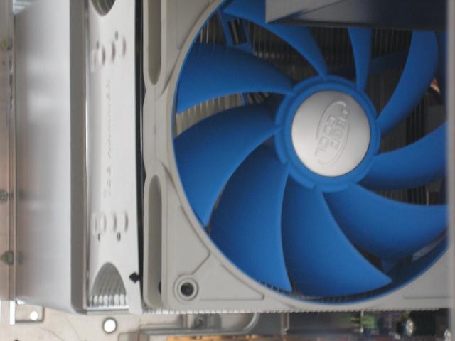

Валеркин, Гриль шуметь не будет, это точно. По уравнению Бернули - сечение х скорость = постоянной. Так сечение на выходе больше чем на входе и скорость потока уменьшается, нагрузка на гриль уменьшается.
А вот как поведет себя воздухоканал при вибрации вот вопрос confused

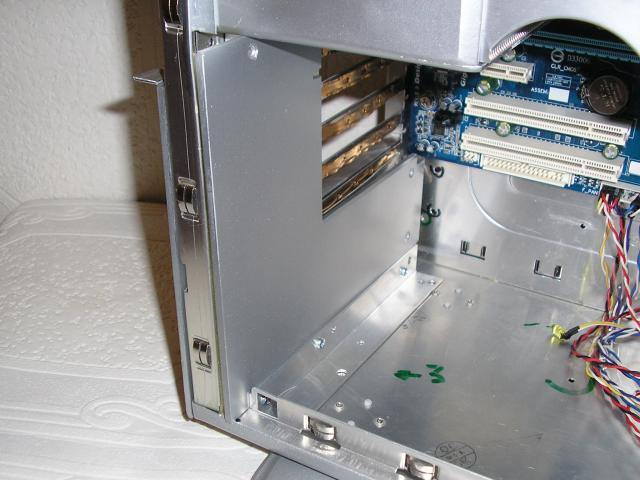

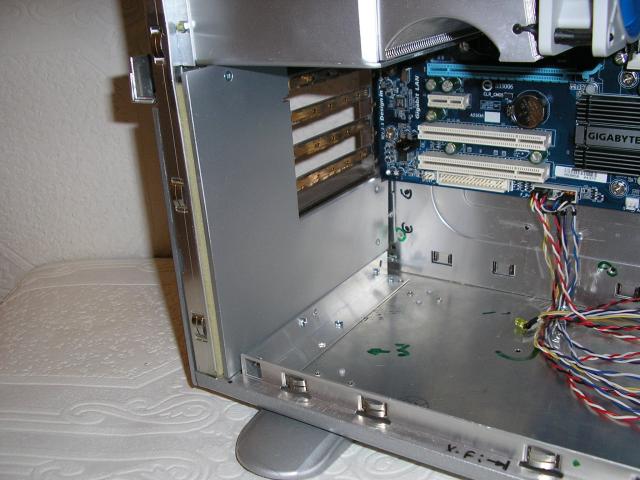

Навороченная установка панели
максимально отодвинута от МВ
поворот
сдвиг

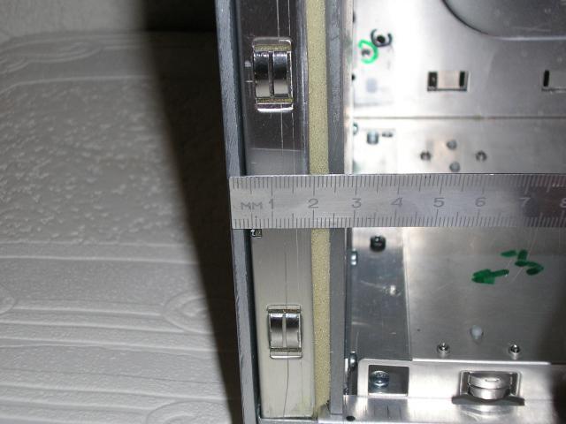

суммарная толщина стенки

Сообщение Sonic-Chainik » 18 апр 2011 21:00
А платы расширения или тупо заглушки ты как крепить будешь?
