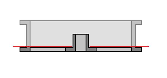

Змей, прямоугольное или круглое (предпочтительнее, т.к. проще) отверстие в тамбурате можно закромить изнутри обычной меламиновой кромкой, подобранной в цвет. Бывает шириной от 19мм и до 41мм, кажется... Продается в магазинах, торгующих мебельным материалом, комплектующими и пр.
На кромку уже нанесен термоклей и все, что нужно - нагреть феном и прижать, разгладив сухой или смоченной в уайт-спирите тряпочкой.
Я бы посоветовал выпилить именно круглое отверстие диметром на 3-4мм больше диаметра крыльчатки предпологаемого к установке вентилятора; а чтобы был аккуратный край спила под прямым углом, после лобзика хорошо бы пройтись ручным фрезером с прямой целиндрической фрезой. После этого отмеряется кромка по периметру окружности + 5мм, отрезается, вставляется в отверстие клеем наружу и греется феном, чтобы клей разжижился. После чего кромку нужно разгладить по внутреенней стороне отверстия. Клей, который наносится на кромку легко оттирается уайт-спиритом, так что можно не бояться испачкать лицевую сторону. Далее берем в руки например канцелярский нож с не очень острым (но не зазубренным!) лезвием и срезаем выступающие за пределы плоскости плиты края кромочного материала. В случае работы с тамбуратом, у которого ЛДСП только по внешним поверхностям, а всередине картонная гофра, при разглаживании горячей кромки лучше использовать не просто тряпочку, а равномерно намотать ткань на прямую ровную целиндрическую поверхность. Кусок трубки или черенка от лопаты сгодится.
Сам вентилятор нужно доработать: спилить верхнюю часть рамки, чтобы осталась только та, в плоскости которой идут спицы к фтулке моторчика:
Если такой обрезок крепить крыльчаткой внутри отверстия, функции обрезанной части рамки примет на себя закромленное круглое отврестие. Если на вдув - вообще красота (крепиться изнутри корпуса), если на выдув - остатки рамки можно попробовать закрыть соответствующей формы грилем.

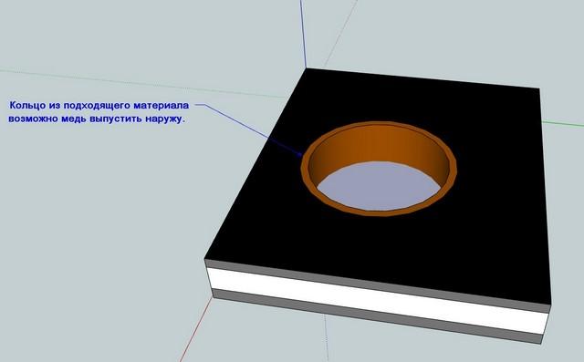

Ещё такой вариант.
Валеркин offline
Сообщения: 1381

Валеркин, воооот. уже ближе. ибо панель эта верхняя, радиаторы под панелью. следовательно воздух нужно выгонять снизу, через радиатор, трубу-панель и уже через решетку.так что вентиляторы придется ставить внутри, хотя честно, очень хотелось бы их вставить в пространство панели, как предлагал philosopher. но для этого придется переворачивать вентилятор кверх тормашками и крепить как-то на решетку.
