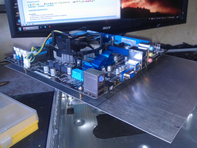

Забрал у друга винт и стоики-шестигранники.Примерил,стоит хорошо,но некоторые стоики все же попадают на спиленные места.Буду размечать лист алюминия.Есть задумка согнуть его,тем самым приобретя еще одно ребро жесткости и заодно - заднюю стенку корпуса.
Сделал заготовку,но дальше пока все откладывается - я поехал в гости.
В планах сегодня - установить стойки,сделать отверстия для крепежа поддонов друг к другу,наметить дырки для разьемов и возможно,согнуть задник.

Сообщение Ki.r(u) » 29 янв 2012 18:46
Бутерброд готов!Решено было отрезать задник,ибо не поставить его так как я бы хотел.В лист алюминия вкручены стойки,а сам лист приклепан к старому поддону на 6 клепок.Выступы стоек имеют свои дырки в старом поддоне.Конструкция стала крепче,нужно только сменить две стойки,они выше чем нужно.
Сейчас думаю заняться как раз задником и сходить прошпаклевать крышку.

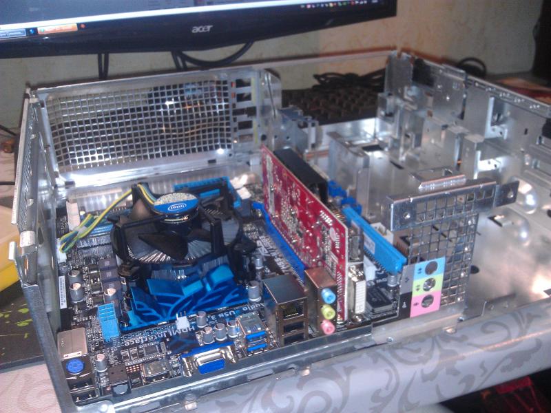

Сообщение Ki.r(u) » 29 янв 2012 19:36
Ну вот и закончились выходные.В будни думаю заняться крышками,все остальное - на следующих выходных.Надеюсь,как раз придут и вкусности от нильса,буду основной гроб переделывать.
Ну и фотка "на затравку"
Тфу блин...только щас заметил,что USB порты слева перекрыты корпусом.
На неделе придется переделать,заодно может задник погну.Очень жаль,ибо алюминия осталось не так много,а ехать ой как не хочется.

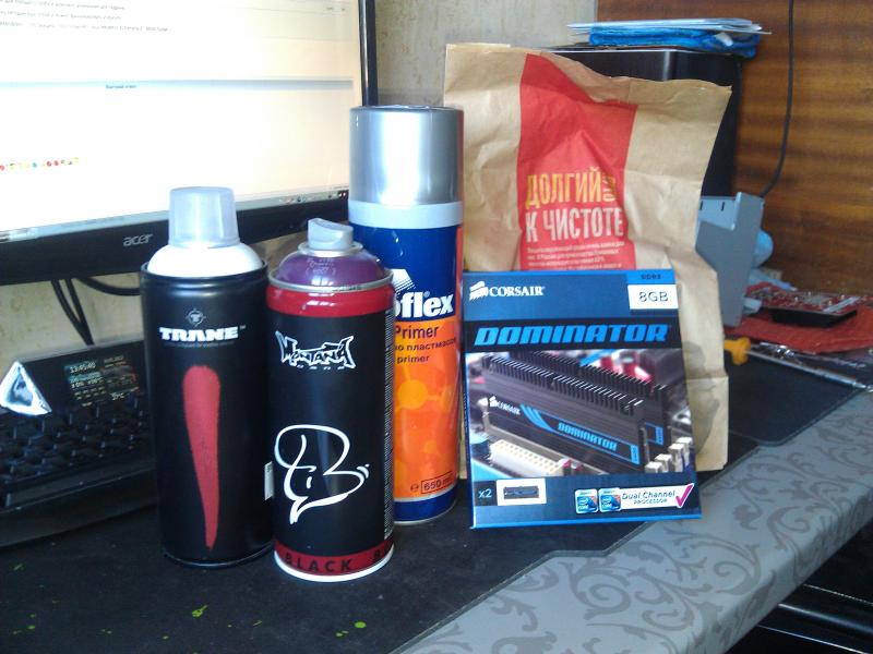

Сообщение Ki.r(u) » 30 янв 2012 10:20
Уехал кататься по городу за красками,стойками материнки,памятью для большого гроба и возможно алюминием для поддона.
Срезал свежесделанный поддон,отшкурил прошпаклеванную стенку,сегодня еще сллой и можно финализировать и красить.
Закупился)

Сообщение Ki.r(u) » 30 янв 2012 16:57
Там у меня шкурки свернутые были,в конторе завернуть невочто было,и я благополучно забыл выложить все это дело))
Доделал поддон,ввернул стойки и установил мать.Все сидит плотно и намного точнее чем в первый раз.Теперь очередь за задницей и блоком питания.
А еще,Квайкер был прав.А система отрубалась изза невставшего нормально кулера.Заметил только щас(
Придется возвращать нутро БП внутрь.
Ан нет...БП свистит как соловей,и суперклеем не лечится.Чую придется-таки резать.
