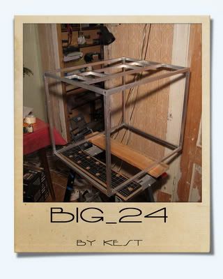

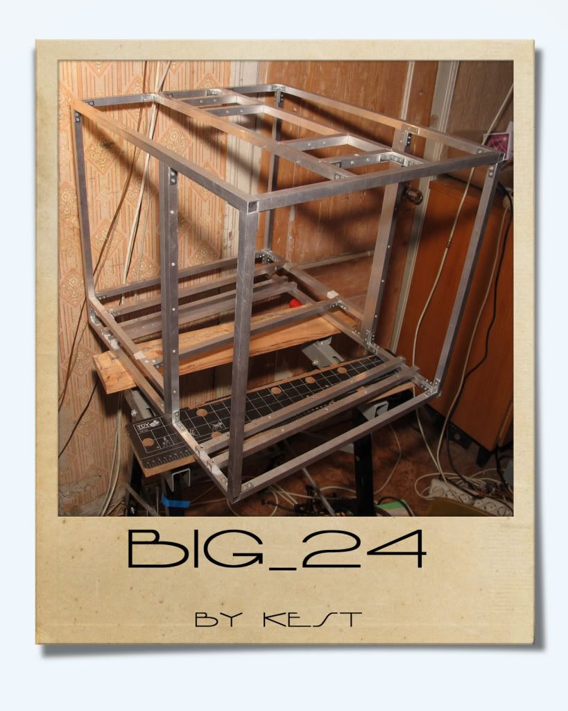

Изготовление рамы корпуса. Часть 1.
Сообщение Huligan812 » 29 янв 2012 12:23
Часть 1.
Материал:
  • алюминиевая труба квадратного сечения 15х15х1,5мм. Длина 2м. 4шт
  • алюминиевая труба квадратного сечения 12х12х1мм. Длина 1м. 2шт
  • Уголок мебельный 25х25х10мм.
  • Уголок мебельный Г-образный плоский 40х40х10мм.
  • Заклепка тяговая 3х10мм с потайной головкой.
  • Заклепка тяговая 3х10мм.
  • Винт М3х8мм с потайной головкой.
  • Гайка М3.

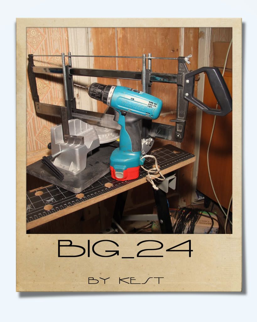

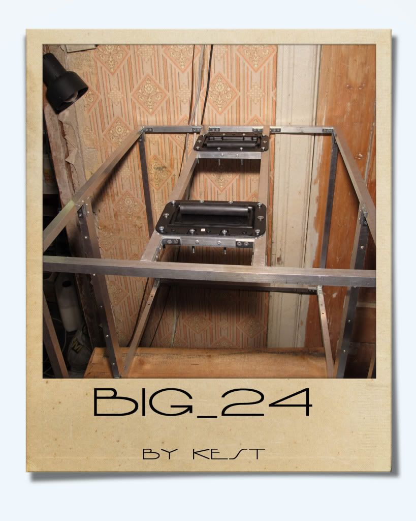

Используя местами прямые руки, а также ножовку по металу, шруповерт, набор надфилей, заклепочник, молоток и другой инструмент, начал делать раму.
Сначала сложил все четыре трубы 15х15х1,5мм вместе и отпилил 4 куска по 60см и 8 кусков по 46,5см. Из этого будет собираться ребра рамы.

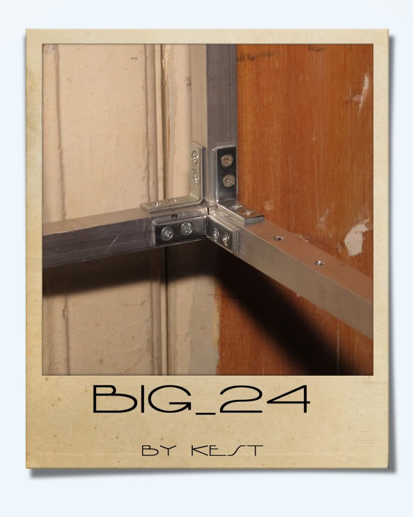

Далее насверлил в углах отверстий под заклепки и начал собирать. Изпользовал заклепки 3х10мм с потайной головкой.
Собрал все вроде ОК.
Но потом выяснилась одна не хорошая вещь: заклепки придают очень маленькую жесткость на изгиб готовой раме.
Проще говоря - если начать закручивать раму "винтом", то заклепки чуть-чуть ослабевали и потом вся конструкция начинала болтаться.
Начал думать на что бы их заменить.
Выбор остановился на винте М3х8мм с потайной головкой, т.к. он подходил шляпкой к отверстиям в мебельном уголке.
А т.к. отверстия под заклепки я уже просверлил и резьбу под М3 в них уже не нарезать, то придется использовать еще и гайки.

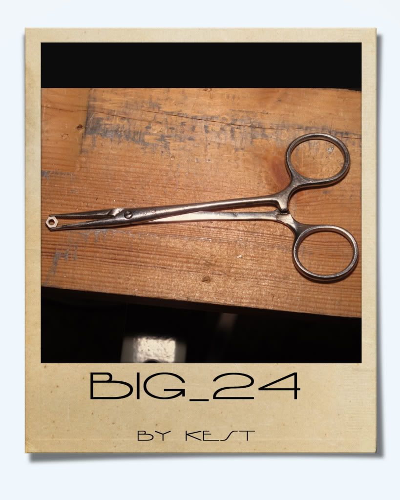

И тут я получил еще одну большую проблему: гайки под М3 имеют размер под ключ - 5,5мм, а во всех окрестных (и не очень) магазинах лежат минимум ключи на 6.
Да и не влезает по ширине рожковый ключ во внутреннее отверстие трубы 15х15х1,5.
Выход нашелся: среди разного инструмента нашел у отца _!_хирургический зажим_!_
В него зажимал гайку, вставлял его в трубу и закручивал таким образом винты.
Потом снова пилил, обрабатывал надфилем, сверлил, нарезал резьбу.

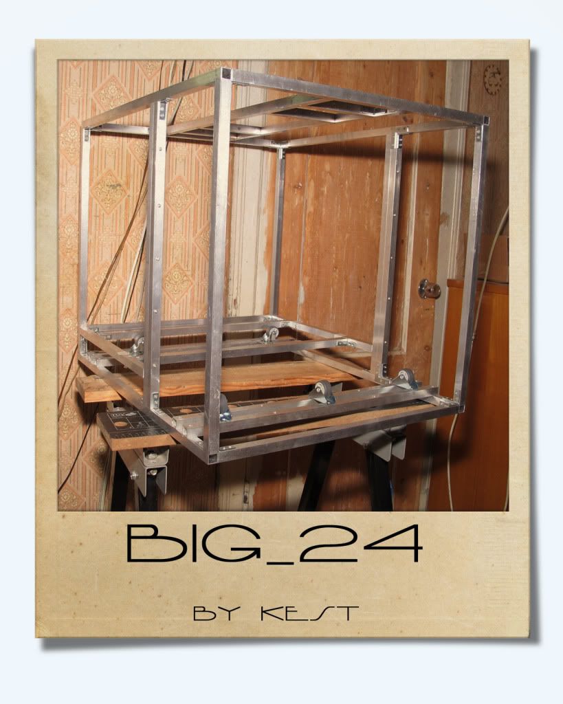

И итоге получилось вот что:
Изображение Изображение Изображение
На последней фотке - колеса просто приложены, чтобы понятно было, где они будут в итоге.
В данный момент изготовление рамы приостановлено - осталось сделать крепление под конструкцию для установки винчей, но без самой конструкции делать не хочу - вдруг не попаду в размер.

Сообщение Квайкер » 29 янв 2012 13:34
Помнится, я тоже, как-то собирался делать раму на основе такого профиля, но у меня всё встало на соединении этих профилей, ровно просверлить отверсия под уголки у меня не вышло, вернее даже не просверлить, а разметить. ::-D: :lamer:
Квайкер offline
Сообщения: 2069
Откуда: Спб
Сообщение Huligan812 » 29 янв 2012 19:38
Квайкер, С этим был определенный геморрой, но вроде получилось.

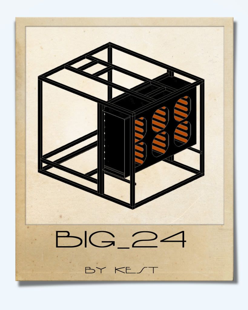

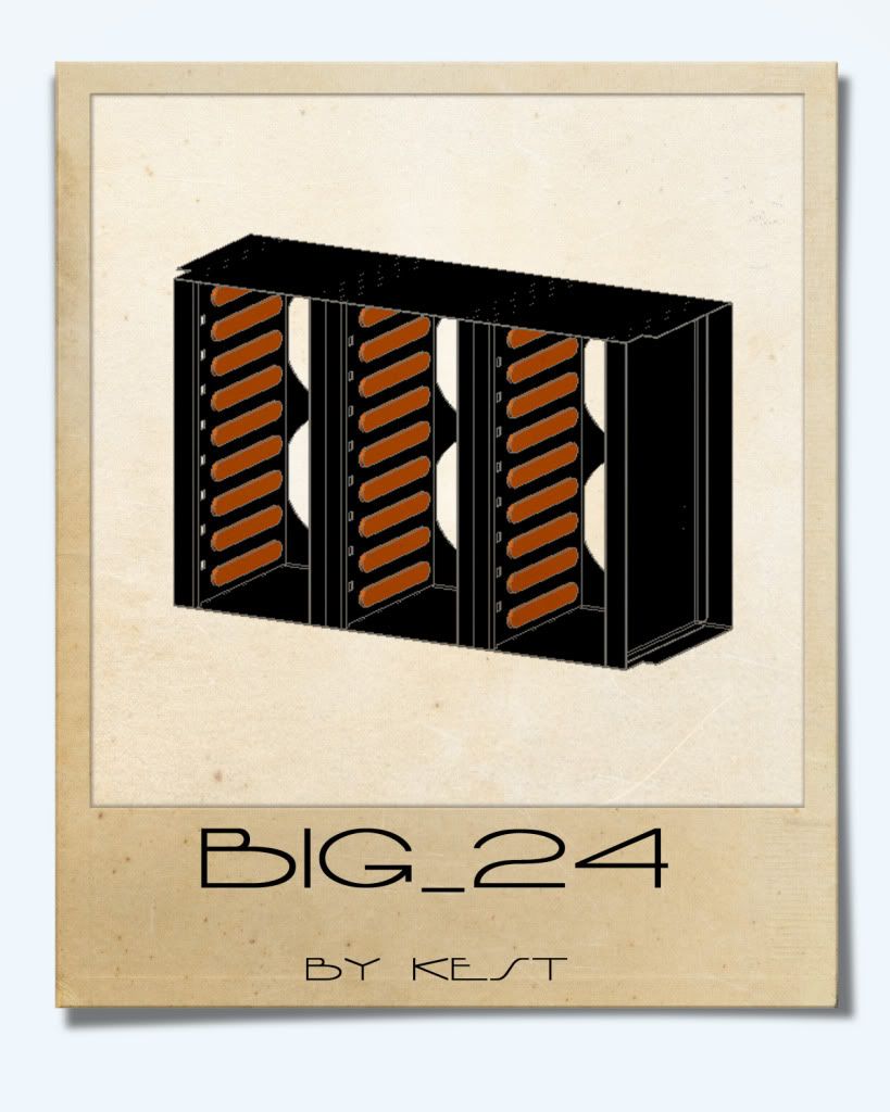

Сообщение Huligan812 » 31 янв 2012 21:11
Создание конструкции для установки 24х HDD
Часть 1.

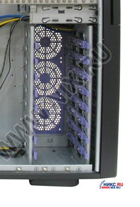

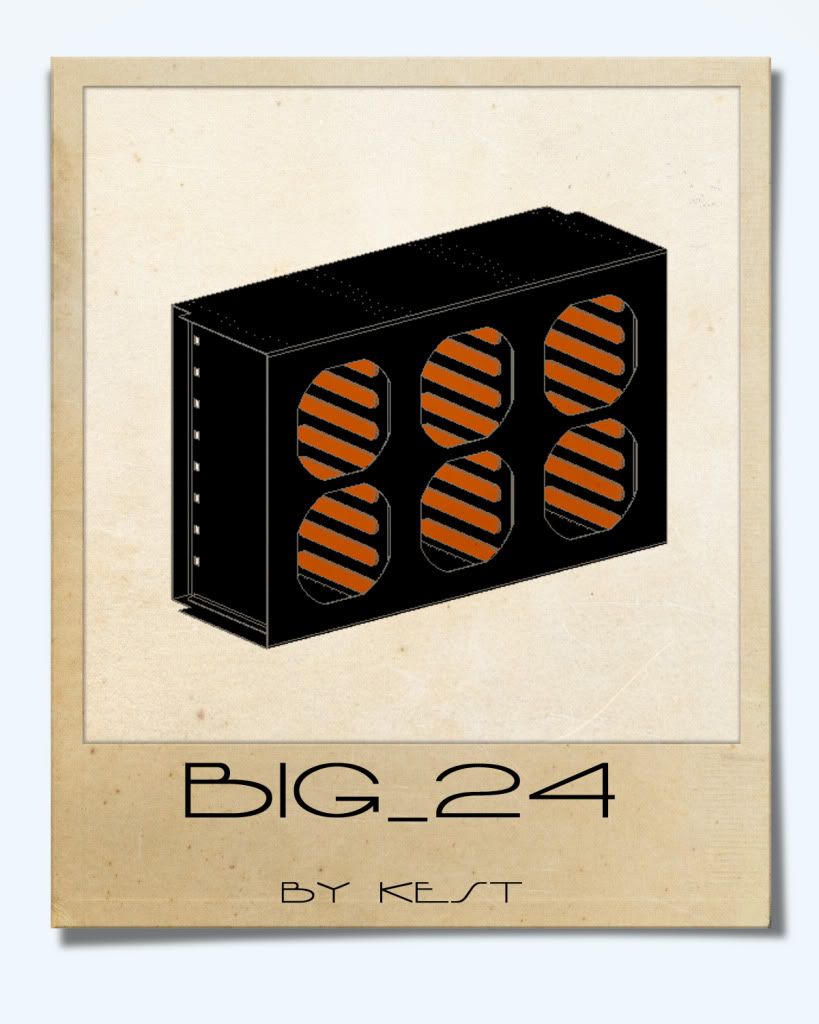

На базе корзины для HDD в больших корпусах Chieftec начертил конструкцию для HDD. Получилось вот так:
Как это будет выглядеть в корпусе:
После изготовления и примерки на готовой раме возможно подвину выше/ниже.
Крепиться HDD будут на Chiftec'овский крепеж для HDD, который в достаточном количестве удалось набрать на работе и у друзей.
Сдал чертежи в лазерную резку + гибку. Получилось бюджетненько. Честно говоря думал что выйдет в большую сумму. Обещали к выходным сделать.

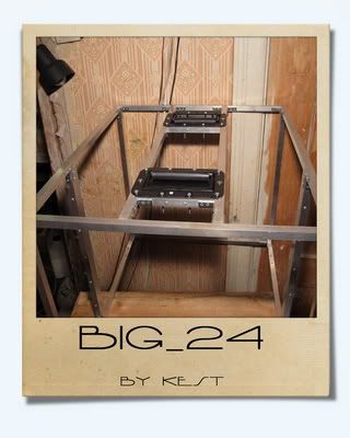

Изготовление рамы корпуса. Часть 2.

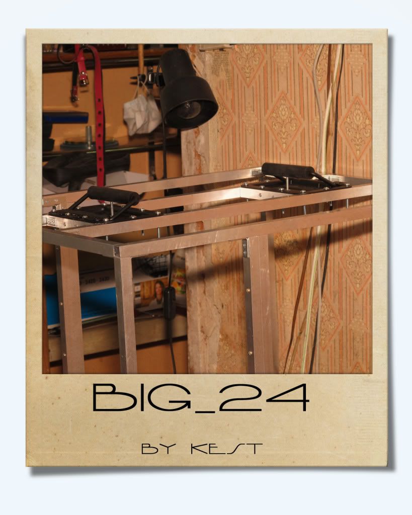

Сообщение Huligan812 » 04 фев 2012 15:07
Часть 2.
Пока лазером режут детальки я продолжу заниматься рамой.

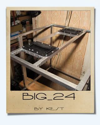

Т.К. без самой конструкции для установки HDD я не могу четко обозначить ее место установки, то пока что займусь установкой ручек для переноски корпуса.
Еще для предыдущего модда были приобретены Черные Industrial Recessed Handle (по-русски - Промышленные ручки). Вот их установкой и займусь.
Распаковываем, прикладываем по месту, намечаем отверстия, керним, сверлим, рассверливаем, примеряем, подтачиваем круглым надфилем отверстия, опять примеряем, еще немного подтачиваем и наконец итоговая примерка.
В дальнейшем винты будут заменены на другие
Последний раз редактировалось Huligan812 18 мар 2012 01:18, всего редактировалось 4 раз(а).
Huligan812 offline
Сообщения: 139
Зарегистрирован: 01 мар 2008 10:09
Откуда: Питер
Сообщение Ki.r(u) » 04 фев 2012 15:14
Не вырвет стойки то с ручками?Крепления с двух сторон к раме кажутся мне ненадежными.Да и зачем тебе ручки,не ланпати ж корпус)
Ki.r(u) offline
Сообщения: 2264
Откуда: Samara
Сообщение Валеркин » 04 фев 2012 15:27
Для такого большого корпуса, ручки просто необходимы, убедился на собственном.
Другое дело, мне тоже кажется, что с нагрузкой в два десятка HDD, не выдержит
сам каркас и прогнётся при переноске.
Хотя сейчас посмотрел ручка находится как раз над дисками.
Валеркин offline
Сообщения: 1381
Сообщение Ki.r(u) » 04 фев 2012 15:31
Возможно,стоит в дополнение к двум этим поперечинеам поставить еще вертикально по две стойки.Вот тогда точно не вырвет.
Ki.r(u) offline
Сообщения: 2264
Откуда: Samara

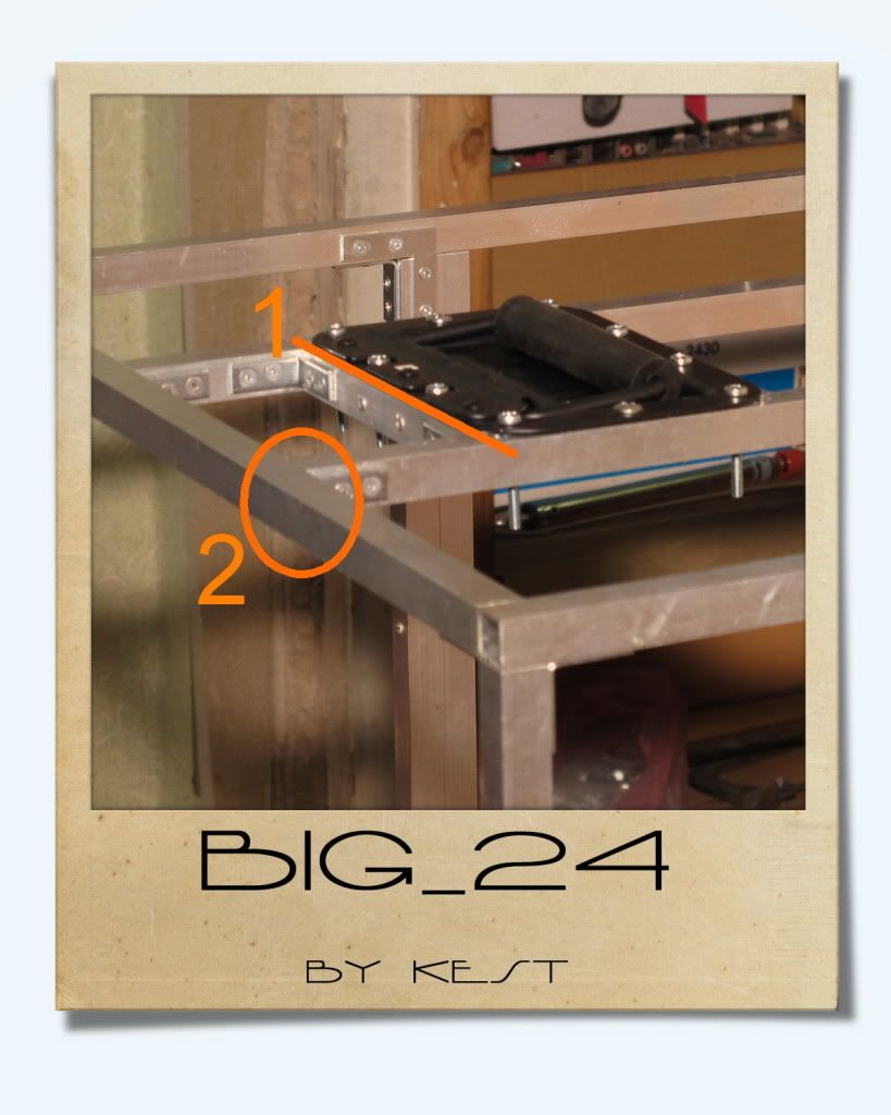

Сообщение Huligan812 » 04 фев 2012 15:56
Ki.r(u), нет, не вырвет, в местах креплений рама усилена.

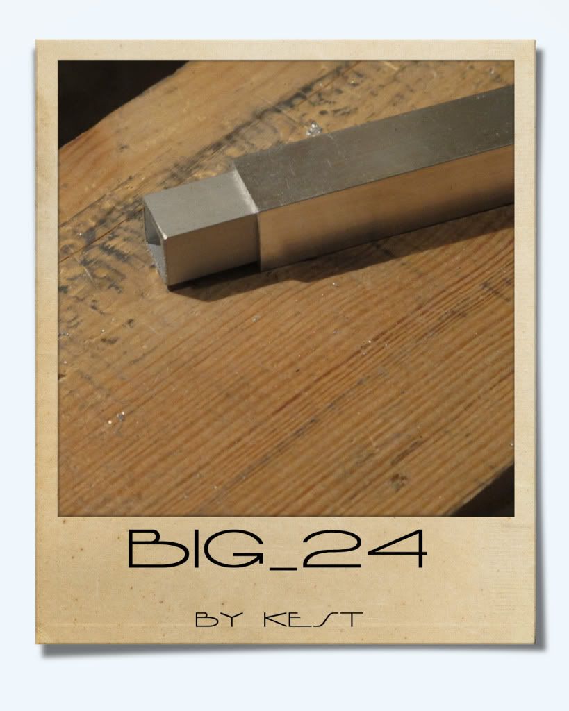

1 - Внутрь основного профиля коротких направляющих 15*15*1,5мм вставлен дополнительный профиль 12*12*1мм, который на 10мм выпирает за края основного. Т.О. этот доп.профиль заходит внутрь длинных направляющих.
2 - Аналогично п.1, только доп.профиль вставлен не на всю длину, а на 40мм.
Выглядит это вот так:
Ki.r(u) писал(а):Да и зачем тебе ручки,не ланпати ж корпус)
Да, корпус совсем не ланпати. Тут я согласен.
Валеркин писал(а):сейчас посмотрел ручка находится как раз над дисками.
Это было запланировано.
При наличии колес корпус можно катать по квартире спокойно, но вот случае если надо будет перевести комп в другую квартиру (сейчас я с женой живем с родителями, но след.осенью-зимой переедим жить отдельно), то за эти ручки можно будет его приподнять, хотя бы для того, чтобы перенести через пороги, занести в лифт и в машину.
Ki.r(u) писал(а):Возможно,стоит в дополнение к двум этим поперечинеам поставить еще вертикально по две стойки.Вот тогда точно не вырвет.
Об этом я уже думал. Соберу конструкцию для HDD, доделаю запланированное по раме корпуса, а потом - посмотрю как можно будет усилить это место.
Да и еще одна причина: эти ручки уже больше 2х лет валялись без дела в шкафу. Может своих функциональных обязанностей они и не выполнят, то пусть несут хотя бы декоративную функцию.
