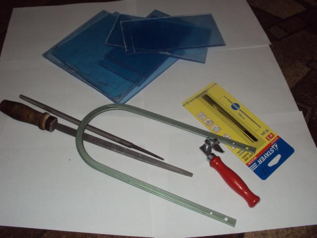

Добрый день, сегодня вырезал стенки из акрила наждачным полотном, теперь идет доводка шлифовка акрила, а пока вопрос чем можно сделать круговые отверстия под вентиляторы в акриле??
есть вот такой инструмент возможно ли его использование с последующей доводкой наждачкой надфилем и тд.?

Kageroza Inaba писал(а):Добрый день, сегодня вырезал стенки из акрила наждачным полотном, теперь идет доводка шлифовка акрила, а пока вопрос чем можно сделать круговые отверстия под вентиляторы в акриле??
наверняка можно, главное не спешить с резкой - а то может потрескаться акрил. потихоньку пойдет!

Сообщение Валеркин » 06 июл 2011 16:49
Шурика, Только им и работаю.
Посмотри, я как раз надпись вырезал "застенчивый" в Моддинге корпусов.

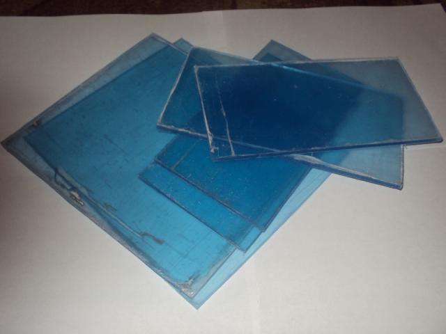

Сообщение Kageroza Inaba » 07 июл 2011 23:08
Добрый вечер! Извиняюсь за небольшую задержку, но теперь все готово к продолжению проекта
Фото разрезанного оргстекла

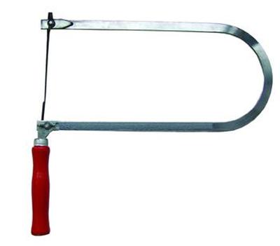

Сообщение arctg » 08 июл 2011 07:43
совет автору-ты можешь использовать за место лобзика скрученную в несколько(штук 15-20) витков капроновую нитку натянутую на 2х палочках..режет не худе лобзика,и особенно оргстекло.

Сообщение Kageroza Inaba » 08 июл 2011 11:16
Ок спасибо за советы! arctg, а если на лобзик натянуть капроновую нитку вместо пилки, будет ли это эффективно?
Kageroza Inaba offline
Сообщения: 24
Зарегистрирован: 04 июл 2011 18:54
Сообщение Screaming » 08 июл 2011 11:30
Kageroza Inaba, врядли. Пробиваться будет сильно.

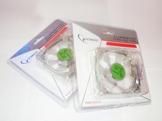

Спасибо за советы))) сегодня вот прошелся по магазинам и нашел двух 80мм друзей для своего пк на шарикоподшипниках)) :D
