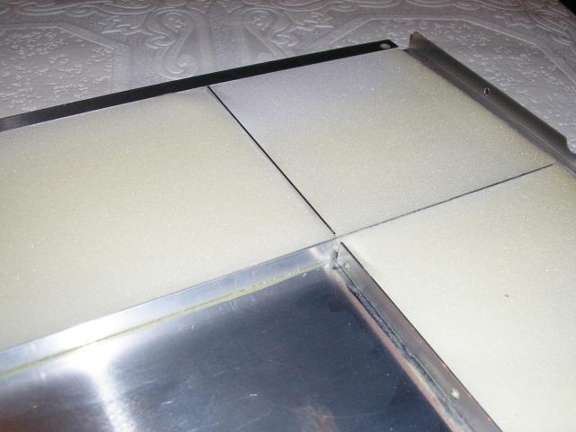

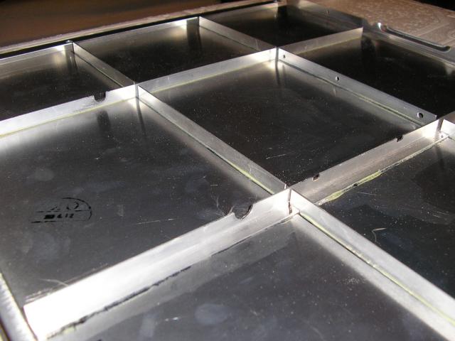

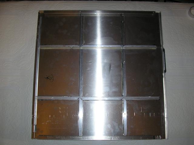

по крышке

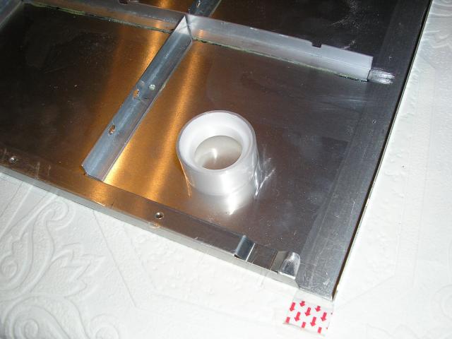

1 на поверхности соприкосновения крышки и корпуса наклеен скотч. Что бы устранить соприкосновение металл - металл, и возможный дребезг.

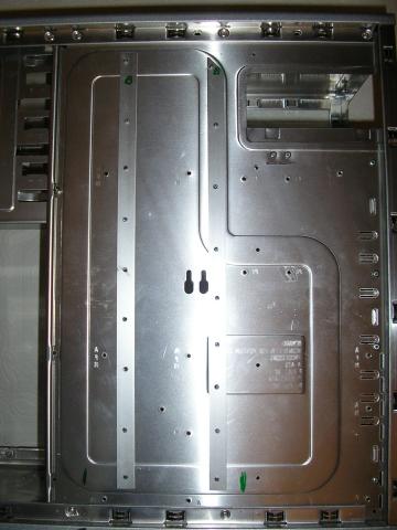

2 для увеличения жесткости крышки наклеены алюминиевые уголки

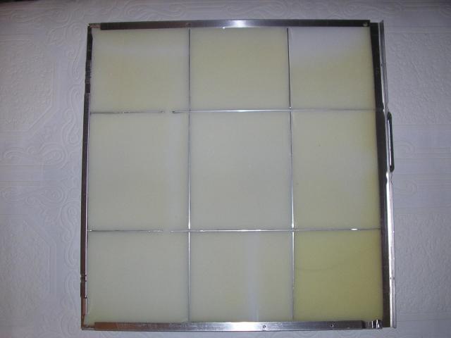

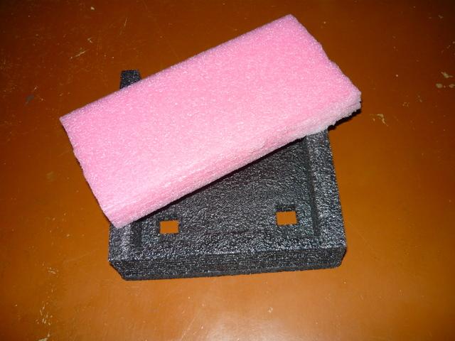

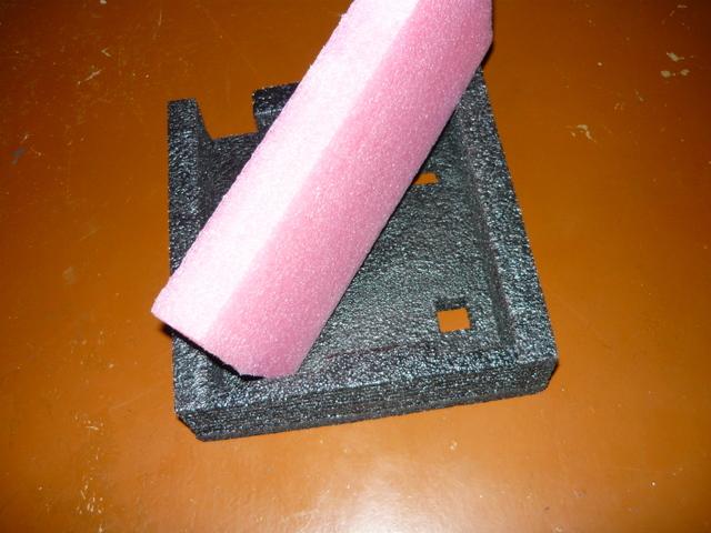

3 приклеен поролон для шумоподавления

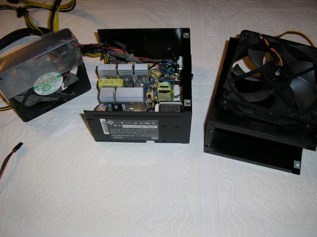

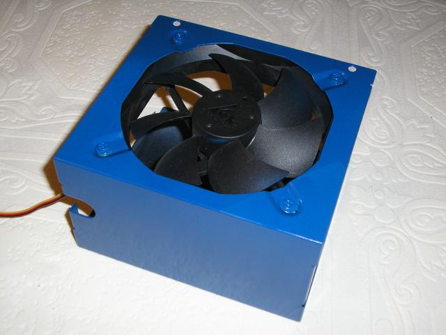

Имеющееся крепление БП явно неудачное - 1 сторона крепится 4 винтами к корпусу, 2 сторона опирается на корпус, а 2 стороны висят в воздухе тем самым вызывая вибрацию
про БП

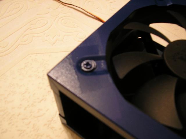

5 140 мм вентиль не влазит. 120 мм вентиль Glacialtech подключить и посмотреть как он в работе + возможно обпилить,
если не очень то поставить Scythe Slim:
+ уменьшенная высота - более простая виброразвязка
+ 500 оборотов
- непонятен температурный режим в БП, особенно учитывая что на вентиле имеется изолирующая прокладка и уменьшающая поток процентов на 30.
