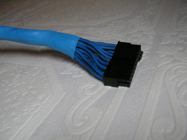

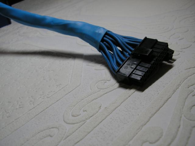

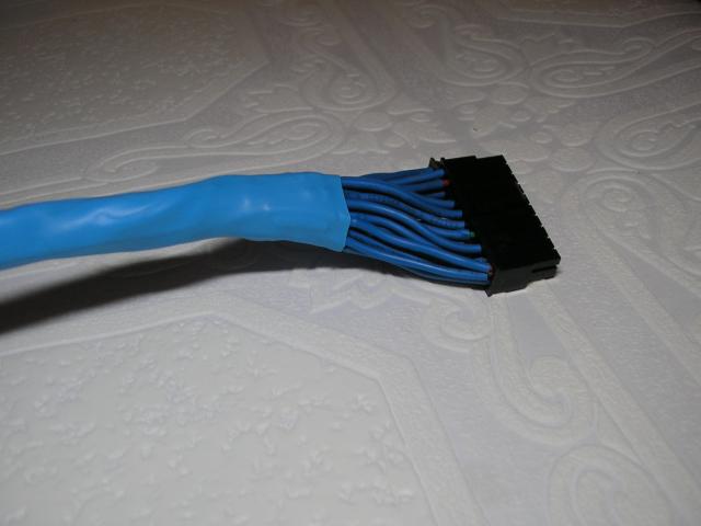

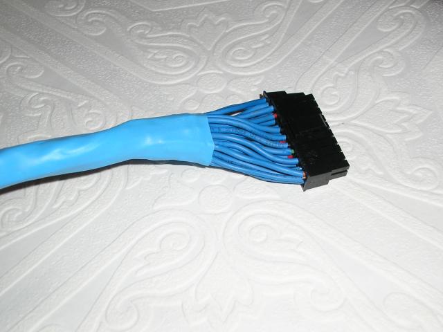

Сделал оплетку кабеля 24pin термоусадочной трубкой, в принципе интересно.
В оплетке MDPC смотрелось-бы просто шикарно.
Затратил где-то 4 часа на все.

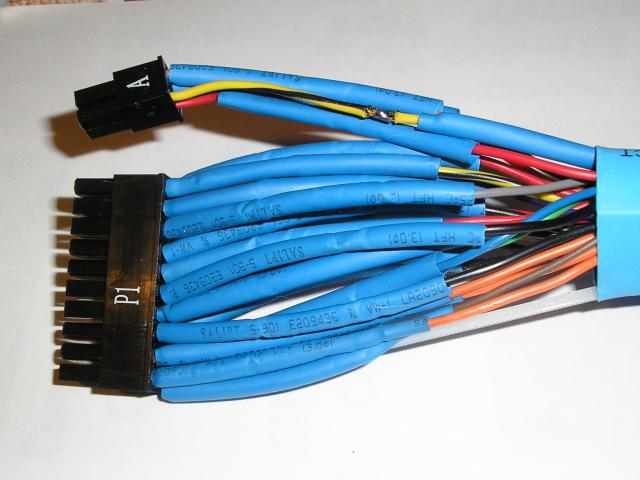

Изоляцию подрезал паяльником, и кусачками удалял. Пайка проводов в нахлест, скруток нет.
Термоусадку нагревал над газовой плитой,
основная ошибка надо было трубку закрепить стяжкой - на некоторых проводах трубка отошла от разьема до 3 мм.
пайка

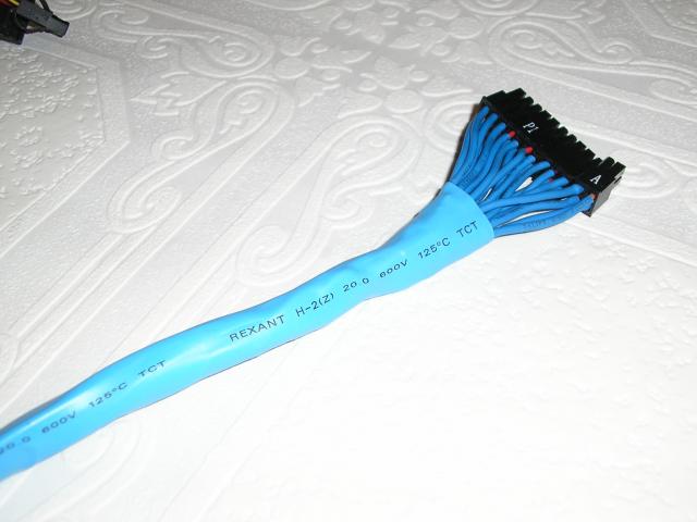

конечный вид

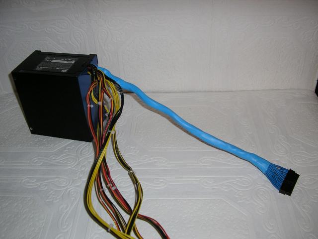

и концептуальные фото в полумраке
завтра подключу посмотрю как работает БП, а то может он будет чихать и о боже пукать :lol:
