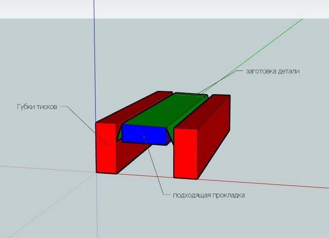

Сообщение Валеркин » 20 июл 2011 16:32
Что то не пойму как ты гнул вроде метал не толстый, сколько дастся загнуть в тисках, главное углы.
Остальное молотком на подходящей оправке, только стучать через прокладку (брусок, кусок фанеры).
Да и полусогнутую деталь можно зажать в тисы, подложив прокладки. :D
Примерно так:

Сообщение druid79 » 20 июл 2011 20:10
Валеркин, я гнул примерно по принципу листогиба.
По причине отсутствия в домашнем обиходе слесарных тисков с широкими губками (хотя бы 15 см шириной, ибо зажимать 18-сантиметровую деталь в мини-тисках с 5-сантиметровыми губками для гибки вдоль детали считаю извращением) пришлось довольствоваться мини-верстаком от Dremel в качестве тисков. Роль базы и прижимной балки играли как раз губки верстака (усиленные алюминиевыми уголками), между которыми была зажата детать по отфрезерованной линии сгиба. Роль поворотной балки играл ламинированный кусок МДФ. Примерно так:
А по поводу толщины - толщина заготовки 1.5 мм, что, наверное, было бы нормально при гибке алюминия. Но мне начинает казаться, что тот материал, что мне удалось достать, если и не является дюралью типа Д16, то является одиним из упрочненных алюмниевых сплавов. А и то, и другое уже так просто не согнуть. Необходимо отжечь детать по сгибу - так она лучше гнуться будет. Но опять же в домашних условиях и при отсутствии необходимого оборудования (газовой горелки или газового же паяльника, на крайний случай мощного строительного фена) этого сделать невозможно.
Поэтому зажимать деталь необходимо сразу же по всей длине, и по ней же равномерно сгибать. И при этом (даже с учетом того, что я половину толщины на сгибе убираю фрезеровкой) вручную приходится прилагать немалое усилие...
