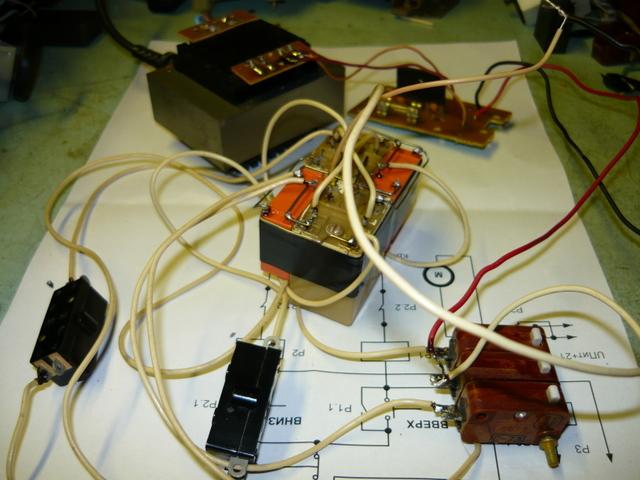

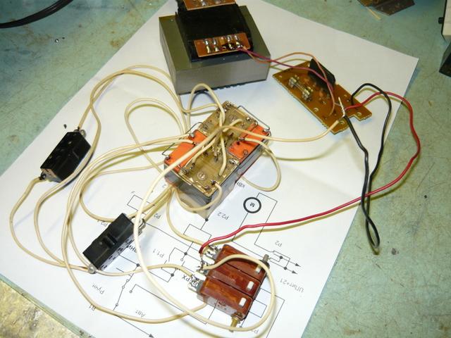

Сообщение Валеркин » 16 дек 2011 20:07

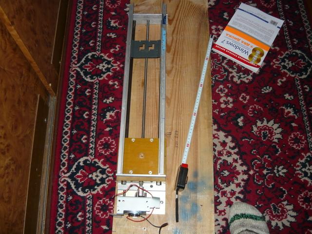

Вот вся схема, работает нормально,
с двигателем проверю завтра.
Сделал временный монтаж для экспериментов.

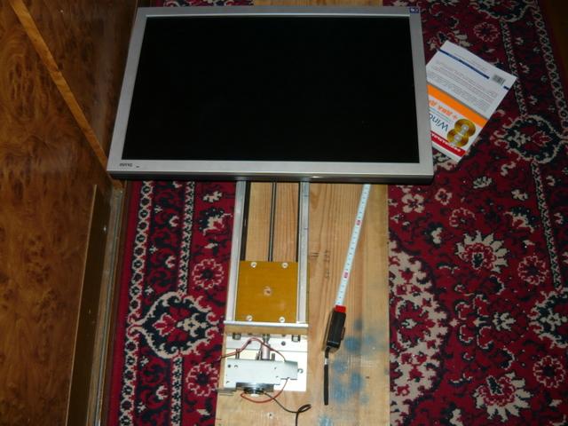

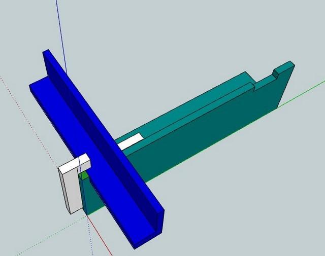

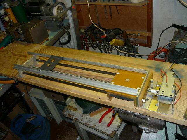

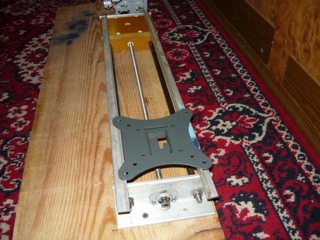

Сообщение Валеркин » 17 дек 2011 12:59
Продолжаю: проверил с движком, всё нормально,
единственное думаю надо, на движок поставить
родной стабилизатор напряжения.

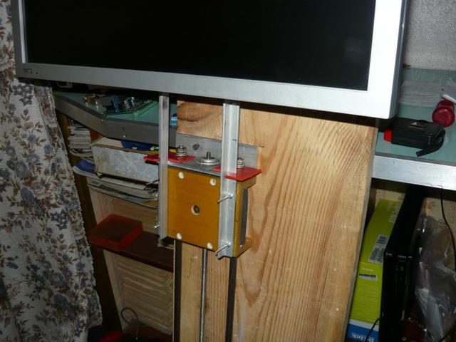

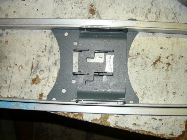

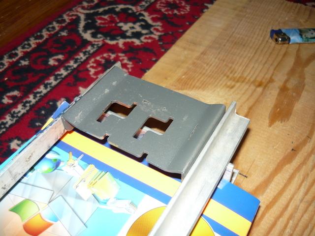

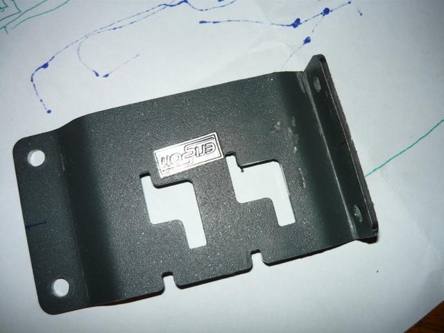

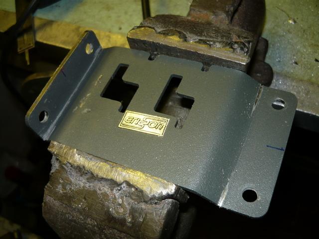

Теперь занимаюсь направляющей и кронштейном,
крепления монитора.
Над заводским немного поиздевался.

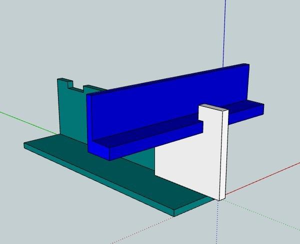

Теперь не знаю как лучше сделать, есть 2 варианта.

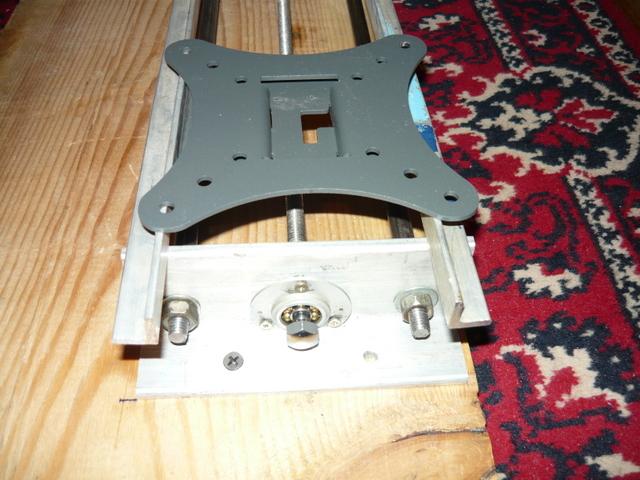

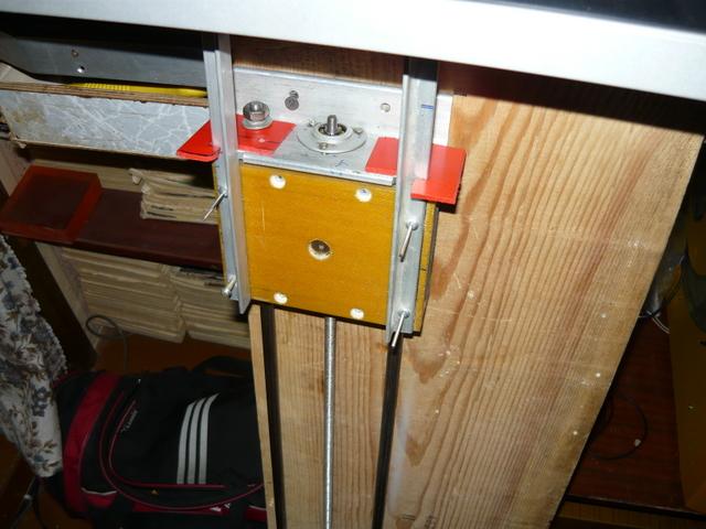

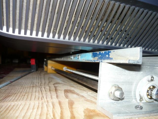

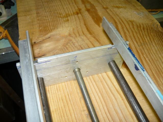

Сообщение Валеркин » 17 дек 2011 17:50
Sonic-Chainik, Спасибо конечно, но рано аплодировать.
Ещё немного продвинулся в работе,
вот думаю уголки выдержат 5 кг.
Усилим ещё всё равно фальшпанель делать.

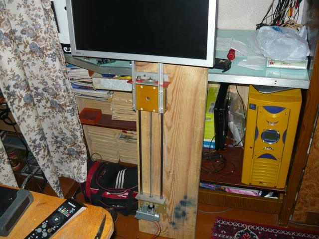

Сообщение Dimagans » 17 дек 2011 20:29
Валеркин а полозья у уголка будут ?
Dimagans offline
Сообщения: 802
Откуда: украина херсон

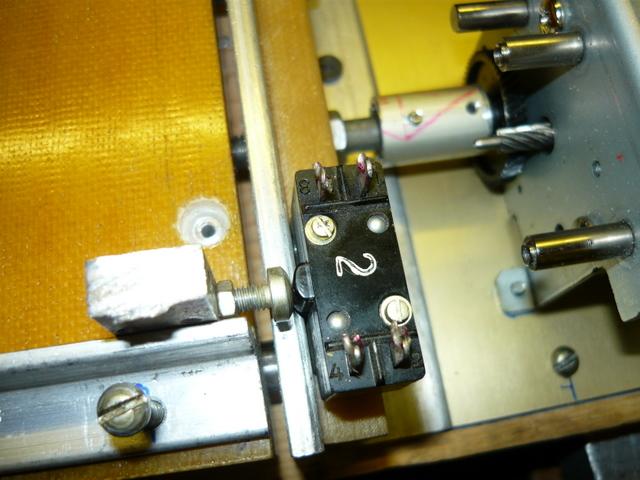

Сообщение Валеркин » 17 дек 2011 21:15
Dimagans, Скорей всего, уголки буду скользить
по фторопластовым вставкам, примерно так.
Валеркин offline
Сообщения: 1381
Сообщение Dimagans » 17 дек 2011 21:30
а проводка моника какова будет обыкновенные провода или чтото свое ?
Dimagans offline
Сообщения: 802

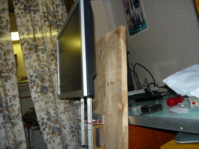

Сообщение Валеркин » 17 дек 2011 22:19
А зачем что то выдумывать, просто надо закрепить провода.
В столе будет что то типа шахты, чтоб не пнуть ногой по монитору.
Валеркин offline
Сообщения: 1381

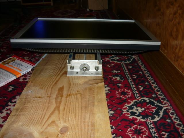

Сообщение Валеркин » 18 дек 2011 16:28
Сегодня: Поработал немного, надо и отдохнуть.
Прикрепил уголки, придумал как будет стоять концевик.
Сделал временные детали, так как материал (фторопласт)
будет только завтра. Опробовал шума ещё меньше,
поднимает хорошо. Монитор на уголках держится,
достаточно прочно.

Сообщение Dimagans » 18 дек 2011 16:45
ляпота, слушай а че ето у тебя рядом с корпусом черное под столом стоит ? и кстате а на кой черт тебе двд не пойму у тя три компа
Dimagans offline
Сообщения: 802
Сообщение Валеркин » 18 дек 2011 18:42
Dimagans, да у меня чего только нет, приходи в гости. :lol:
Желтый корпус пустой, рядом черное ДВД переносной, как ноут,
я немного ремонтом занимаюсь, вот и таскают. Когда то работал,
радио - теле - мастером. Извиняюсь за флуд. redface
