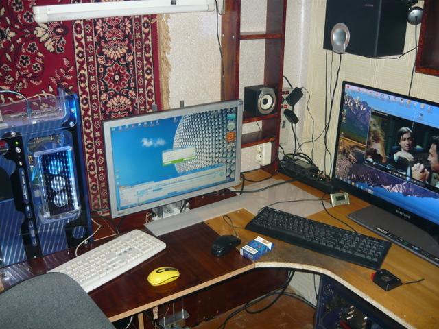

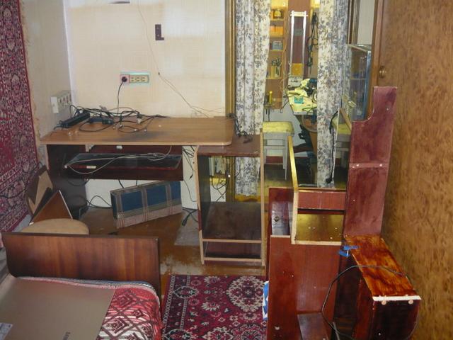

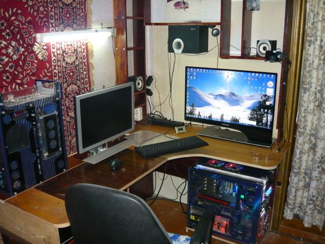

Долго собирался наконец сделал "макет" будущего стола.
Сделал из старого, за сегодняшний день.
Теперь буду испытывать, недельку и доделывать лифт.
После если понравиться, закажу распиловку и отделку
кромок из нового материала, что то ещё доработаю.
Пока вроде удобно, только не привык надо клавиатуру
пониже на выдвижную доску.

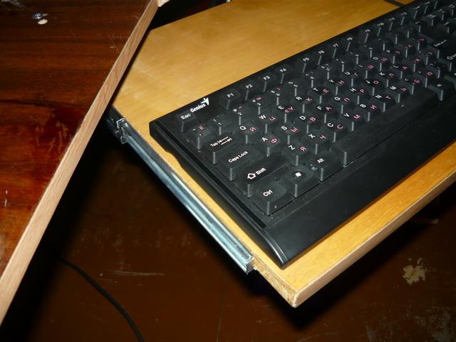

Сообщение Валеркин » 23 янв 2012 19:23

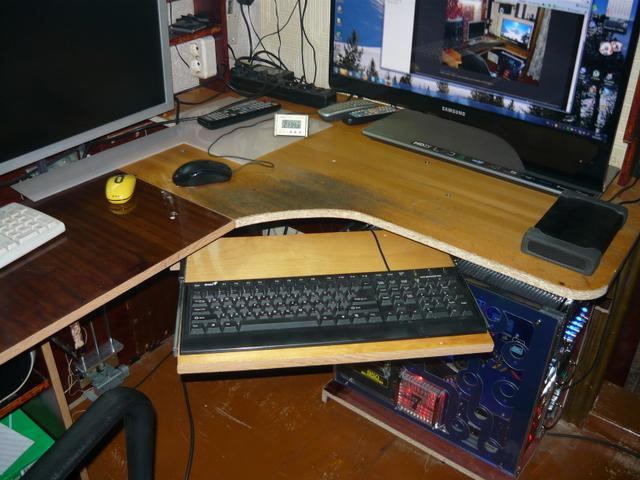

Сегодня сделал полку под клавиатуру.
Направляющие с шариками понравились.
Интересно сколько проживет этот "макет"
до следующей зарплаты точно.

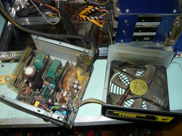

Накануне чистил комп после 3-х месяцев.

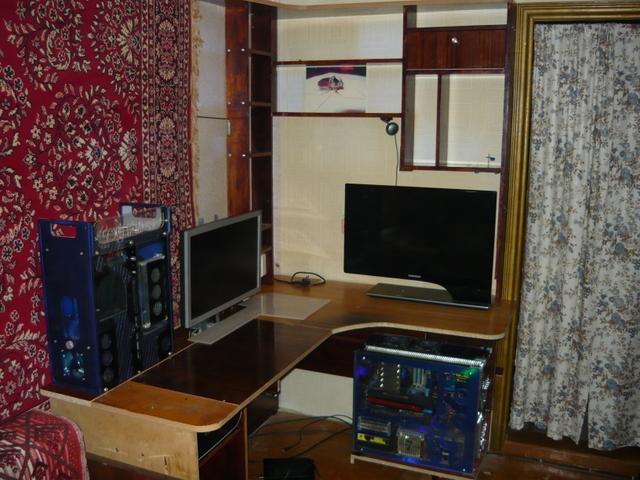

Ещё раз стол.

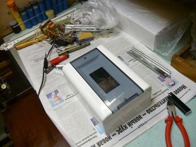

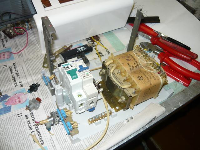

Сообщение Валеркин » 24 янв 2012 16:57

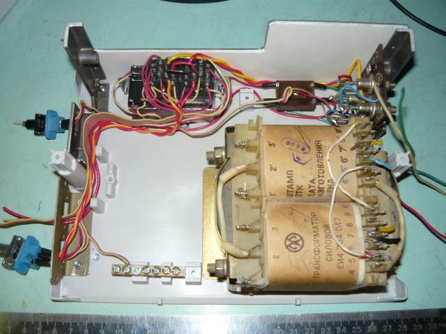

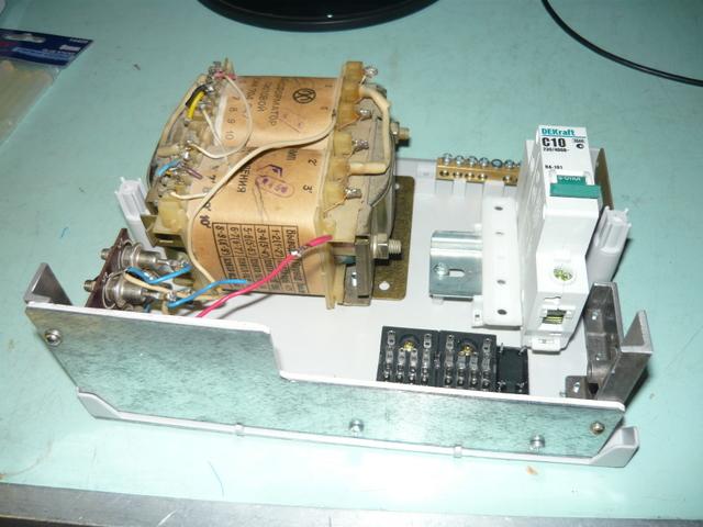

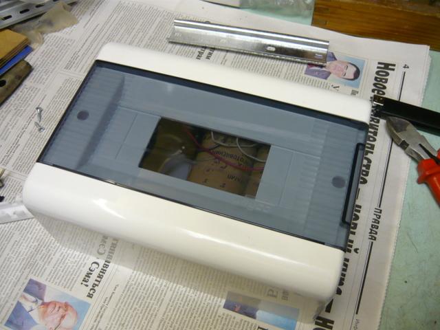

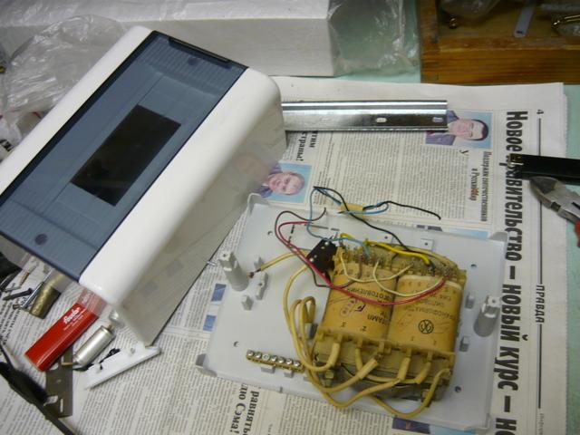

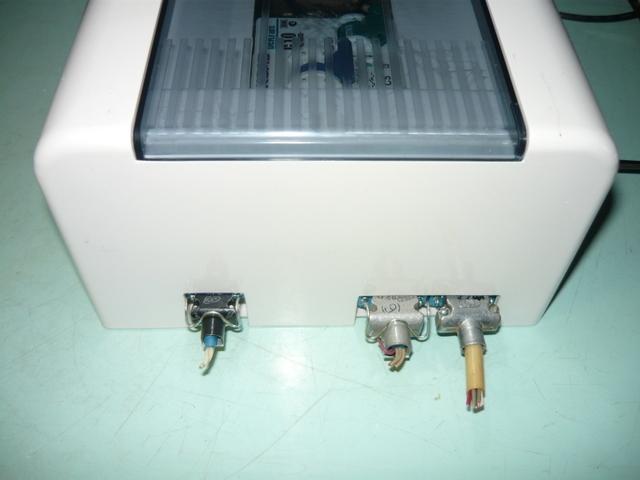

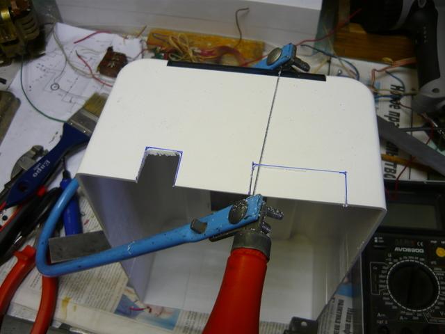

Сегодня приобрёл коробочку поменьше,
начинаю монтировать схему управления,
Схема не сложная думаю обойтись навесным
монтажом, тем более плату травить нечем.
Валеркин offline
Сообщения: 1381

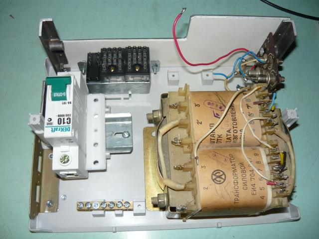

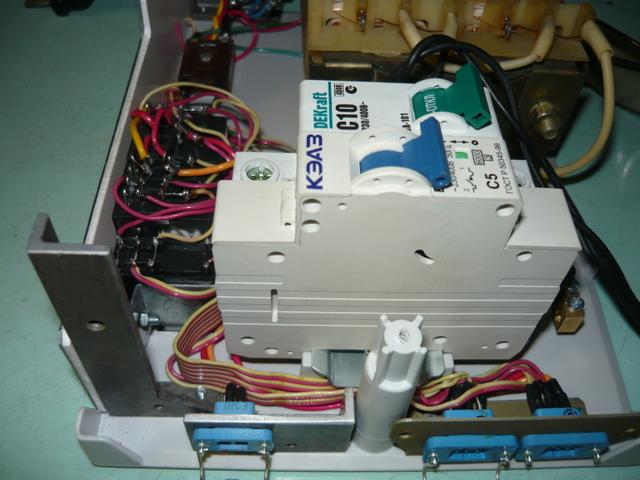

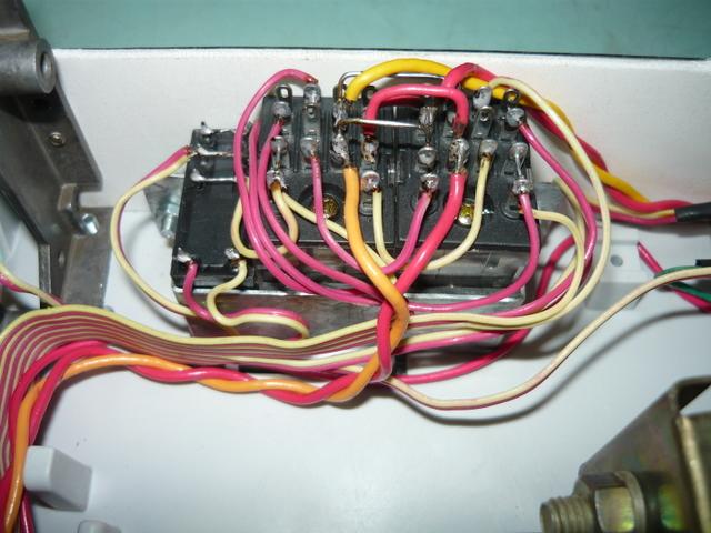

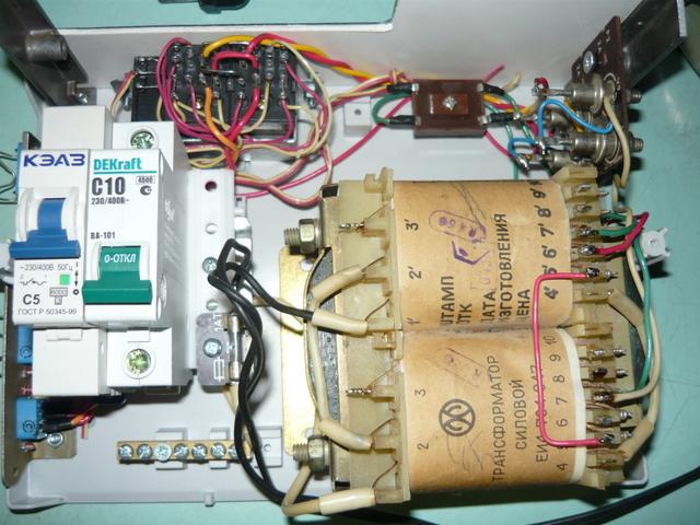

Сообщение Валеркин » 26 янв 2012 17:19
Сегодня начал монтаж коробки в выходные закончу.
Думаю автоматического выключателя на 10А хватит,
для защиты всего оборудования (2 компьютера,
2 монитора, принтер и разная мелочь), сейчас
есть зашита по напряжению в форме такого
же автомата, надо будет поискать.
Подключение к лифту через разъёмы.
1. 8pin - кончевики и двигатель привода.
2. 8pin - пульт управления.
3. 4pin - 12В от компьютера.
Валеркин offline

Сообщение Валеркин » 28 янв 2012 17:35

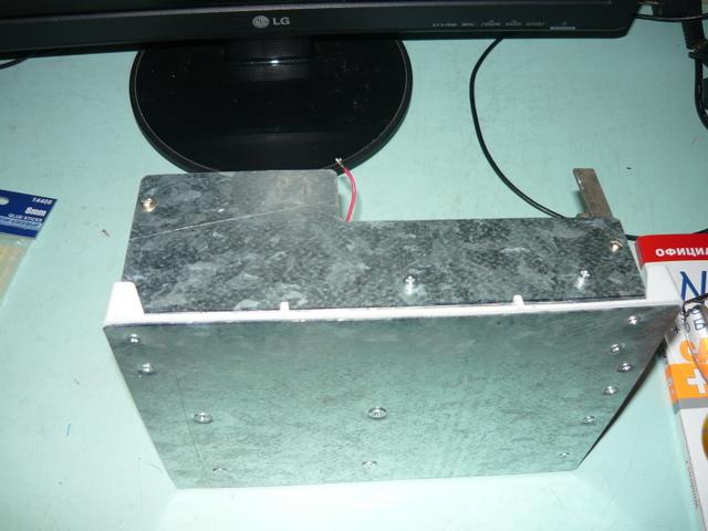

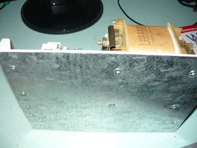

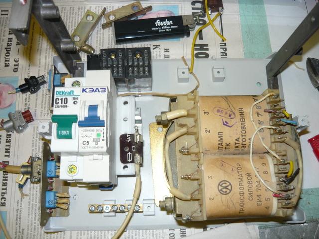

Сегодня целый день монтировал схему управления,
вроде работы не много, а что то долго.
Коробку укрепил накладками из оцинкованной стали 0,9 мм
Сделал панель и хомут для крепления реле.
Валеркин offline

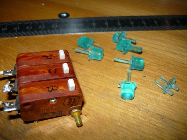

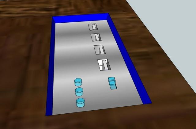

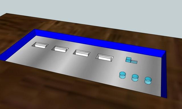

Продолжаю, пульт управления лифтом,
будет углублён в стол. Там же будет
USB - коммутатор, возможно ещё что то.
Нашёл такие прозрачные кнопочки.
Со схемой почти закончил, осталось спаять
шнуры и испытать. С автоматами пока не чего
не решил, просто поставил.

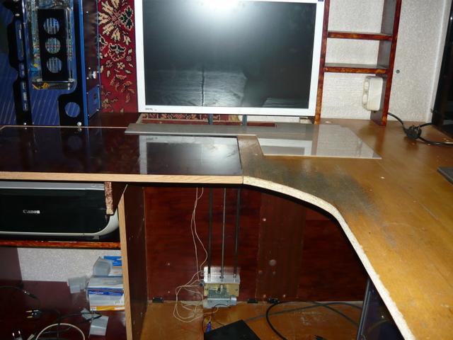

Сообщение Валеркин » 01 фев 2012 19:16
Сегодня спаял основные шнуры лифта,
концевики, и закрыл двигатель.
Датчик Холла убирать не стал вдруг пригодиться.
Попробовал всё работает, выявились недочёты:
1. Угольники на которых крепиться монитор,
нужно скрепить сверху, их слегка перекашивает.
2. С установкой на стол шум увеличился,
просто резонирует ДСП, нужно крепить
через резиновые прокладки.
В выходные займусь устранением.
Валеркин offline

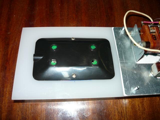

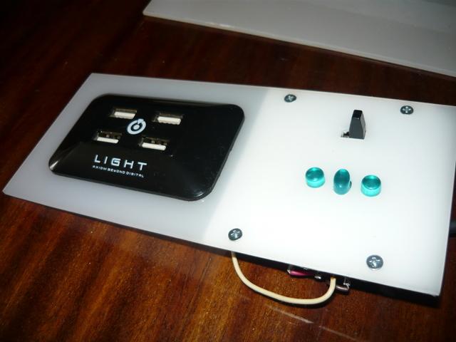

Начал делать "пульт", купил дешевый USB коммутатор, странно,
но на упакованном девайсе уже царапины. В ножках маленькие
магнитики. Пайка не очень, шнур короткий и один проводок
уже отвалился. Стоит 200р. за что. Ну да ладно что нибудь
придумаем, пока вырежу панель, установлю кнопки,
а там видно будет.
Валеркин offline
Сообщения: 1381
Сообщение Валеркин » 04 фев 2012 19:24

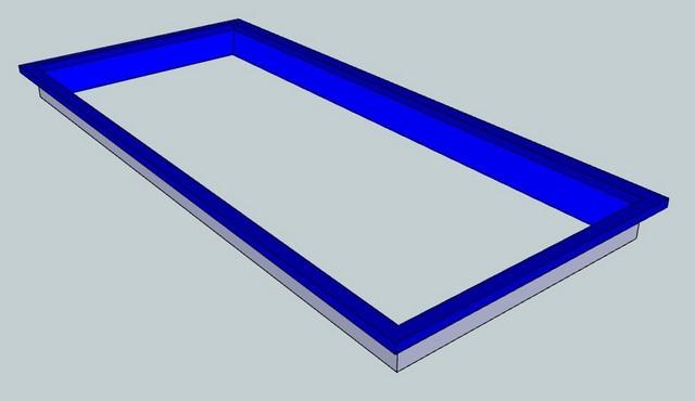

Сегодня Почти сделал пульт, провозился целый день.
Осталось сделать рамку и крышку.
Валеркин offline
Сообщения: 1381
Сообщение Валеркин » 05 фев 2012 11:32
Сегодня подгонял и крепил USB HUB,
Пришлось сточить по высоте нижнюю крышку
по периметру, и прикрепить на винтики.
Всё получилось, верхнюю крышку отполирую
или покрашу, вместе с будущей, рамкой
обрамления. Пока не знаю из чего её сделать.
Панель просвечивает, проложил для пробы
белую бумагу, на фото видно.
