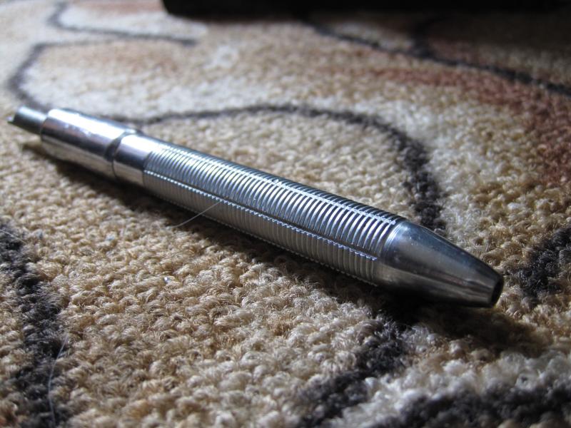

Сообщение Kaysa » 10 авг 2011 13:01
Вот моя раритетина.

Сообщение Ki.r(u) » 10 авг 2011 13:16
Алмазные и если не ошибаюсь с карбидом вольфрама - поидут.
На фото так и не видно,что из себя представляет цанга,в которую зажимаются насадки.

Сообщение Kaysa » 10 авг 2011 13:21
Я не профи... Единственный вариант такой:
зажимает зубочистку (что нашла)))) где-то "очень глубоко". И зубчиков нет, как у дремеля. Просто круглая дырка маленького диаметра....

Сообщение Cruzzz » 27 авг 2011 22:06
"Раритетина" очень даже неплохая, с подобными приводами (стоматологический рукав + асинхронный двигатель) некоторые умельцы творят настоящие шедевры (недавно заглядывал в гости к одному "каменщику", с подобной машинкой).
Но есть несколько особенностей в таких аппаратах. Стоматологический рукав не любит оборотов выше 10.000 и рассчитан на мощность привода до 200Вт. Перегружать его не стоит, за состоянием желательно следить (почаще чистить и смазывать тросик рукава).
Расходка - только стоматологическая (как уже говорили), причина - в креплении (выборка на хвостовике насадки). Переделка на обычные насадки с цилиндрическим хвостовиком весьма трудоемка и проблематична. Однако, можно подтачивать хвостовики, тогда влезет.
