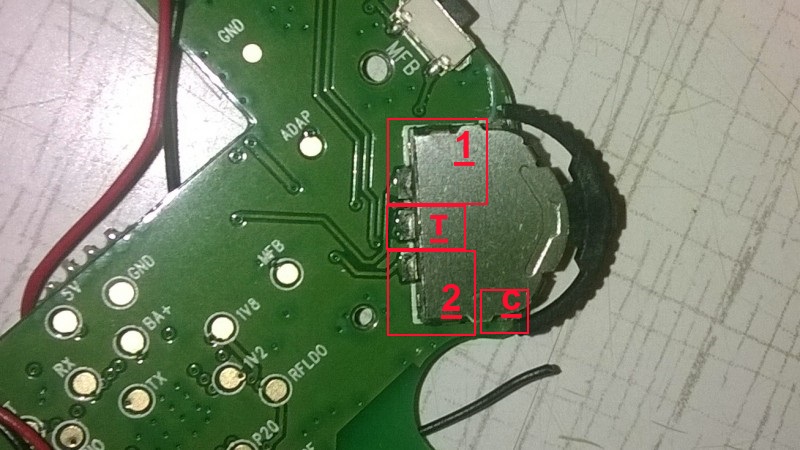

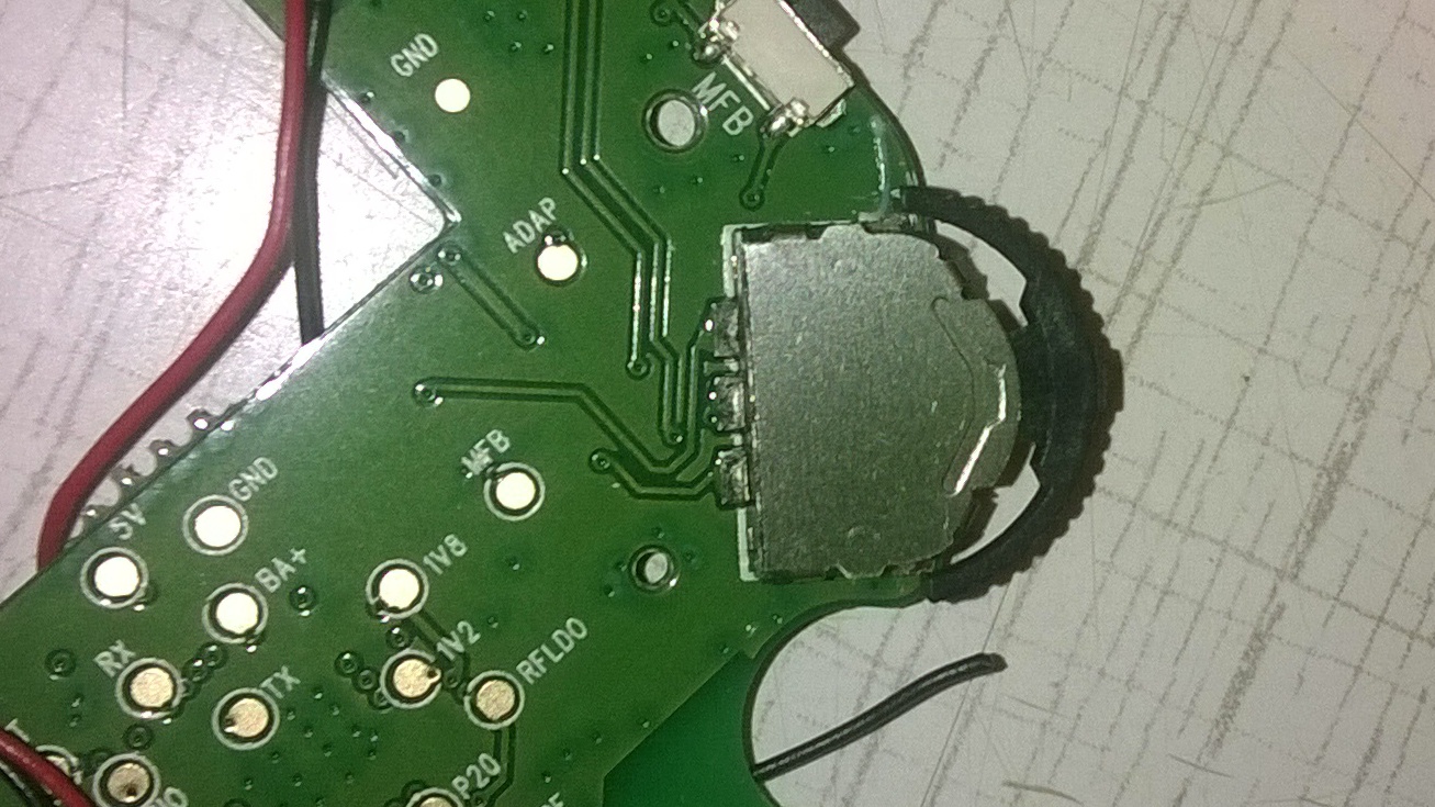

Коллеги, как называется вот такой джойстик-качелька?
Три позиции - нажать и наклонить вправо-влево.

Re: модернизация кетайской bluetooth гарнитуры
Сообщение AXEL1980 » 06 дек 2015 17:00
С - общий, Т - кнопка нажатия, 1 и 2 - качелька
