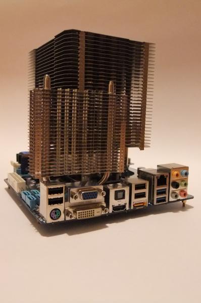

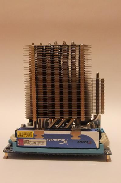

Появилась у меня определенная сумма на покупку компа. Долго выбирал комплектующие, просматривал множество форумов и на конец было куплено: GigaByte GA-H55N-USB3, Intel Core i3-550, Thermalright HR-02, Thermalright HR-05 sli ifx, Thermaltake TR2 420, WD 1 tb, Sony NEC Optiarc AD-7673S. Компьютер намечался небольшой, в игрушки особо не играю, поэтому встал главный вопрос по выбору корпуса. Больше всего приглянулся SilverStone Sugo SG06. Но в процессе выбора было просмотрено множество информации включая про Modding и захотелось сделать что нибудь этокое самому. Тем более, как мне казалось на тот момент сэкономится нормальная сумма на покупке корпуса. Окончательным перевесом в пользу кастома стала установка кулеров на мать.

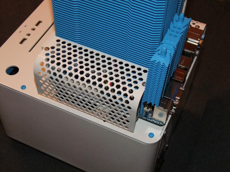

Больше всего боялся что Thermalright HR-02 и Thermalright HR-05 не станут друг с другом. Но встало все хорошо, единственное HR-05 немного цеплял трубкой заднюю панель. Вопрос решился в последствии установкой алюминиевой подкладки толщиной 3 мм.

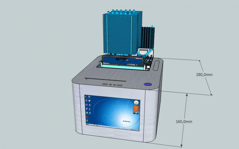

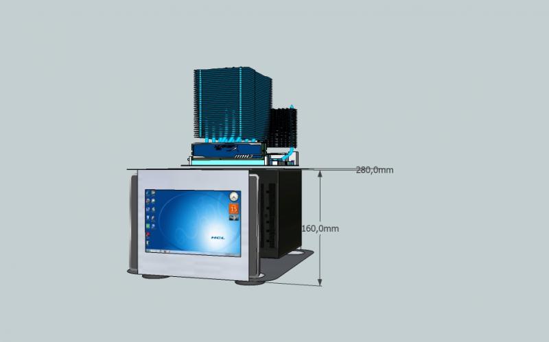

Т.к. корпус намечался открытый появилось вот это:
Скажу сразу, что Google SketchUp я рисовал гораздо позже, после того как начал проект, а так в начале монитора спереди даже в близко в проекте не было. Главной проблемой в начале было размещение комплектующих в корпусе и поиск где нарезать алюминий нужной мне формы и размеров.

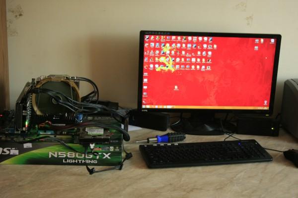

Как вы уже поняли компьютер был без корпуса, а руки так чесались. В итоге собрал комп на столе. Что то по типу такого(жаль своего фото нет).

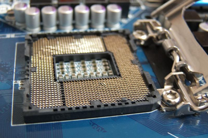

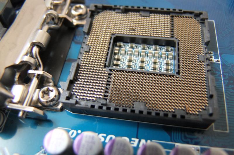

И работал он так благополучно, что начитавшись всяких статей-сайтов Я поставил его на пассив(кроме питания). До этого он был у меня немного разогнан фирменной утилитой. Цифер не помню, только на питание что то примерно 1.44 в шло по моемому. Без разгона система работала на пассиве без проблем, хоть и на улице было лето. Больше 65 температура не подымалась. И так воодушевился, что разогнал немного и включил игрушку. Если бы не игра Я возможно не пропустил бы момент. А так проиграв примерно 2 часа система ушла в перезагруз и от туда не возвращалась. Помню только температуру процессора в биосе 91. И так ищу причину. Начитавшись форумов принимаю решение, что умерла мать. Везу народным умельцам вместе с процем - рабочая говорят. Блок питания отпадает - проверял на втором компе. Привожу домой - в постоянном ReBoot. В общем, опять не помню где вычитал решил, что проблема в сокете. Решил почистить контакты. Почистил. Итог : один контакт сломан и несколько погнуто. Прошу не повторять, другим наука.
Изображение Изображение
В общем кроме одной проблемы добавилась пятая.
Нахожу умельца, опять таки народного, т.к. мастерские не берутся за ремонт сокета. Вердикт - процессор :weep: умер , а на обломанный контакт он поставил новый.
Ну чтож приобретается новый Intel Core i3, правда 530 и GigaByte GA-H55N-USB3. Удар по семейному бюджету :tratata: :tratata: :tratata: :tratata: :tratata:

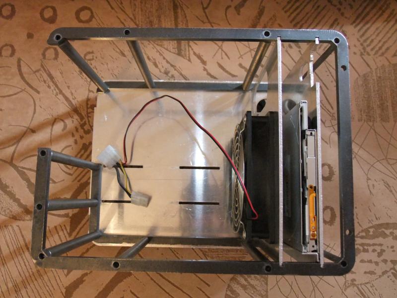

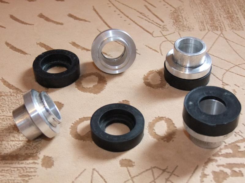

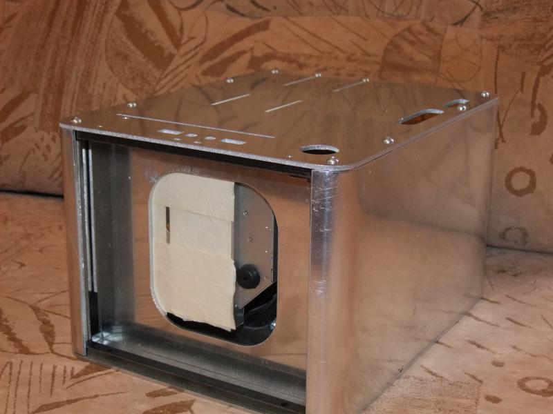

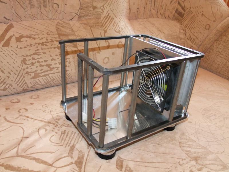

Корпус получился каркасного типа. Достаточно прочный, что становился и никаких намеков на погнутость и тому подобное. Как вы уже поняли внутренние перегородки вставляются в пазы. За счет этого не нужны ни какие уголки и другое крепление. Крышка соединяется с днищем посредством стоек из стали с нарезанной резьбой на торцах. Ножки - отдельная история. Подобраны на свалке, когда по молодости работал на БелаЗе. Там на территории есть свалка. Она так и называется "Поле Чудес",
чего там только нет, можно собрать свой андронный коллайдер. Так вот меняли там какие то станки и детали оказались на свалке. Так и были найдены ножки. Но это было в далеком 2002.

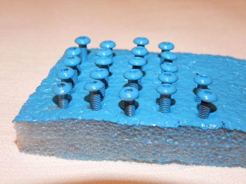

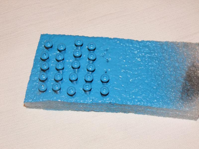

Халтуры не терплю поэтому заказываю у знакомой болтики которые впоследствии покрасятся

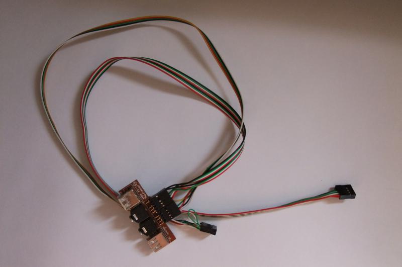

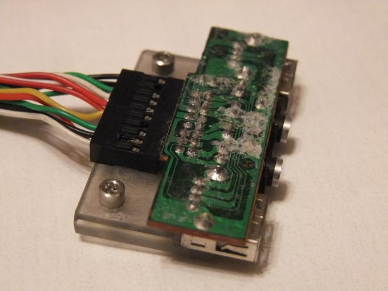

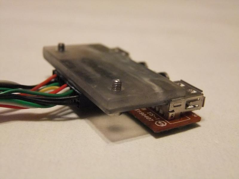

Была еще куплена передняя панель от корпуса ради одного - выходов аудио и usb
Которая в последствии была модернизирована для крепления на перегородку.

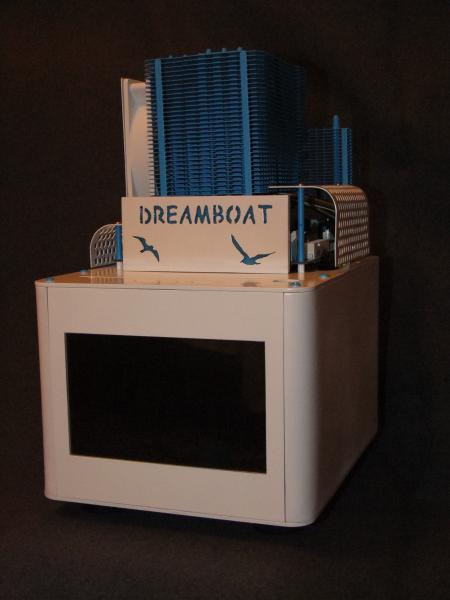

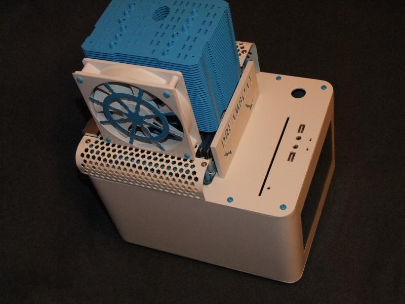

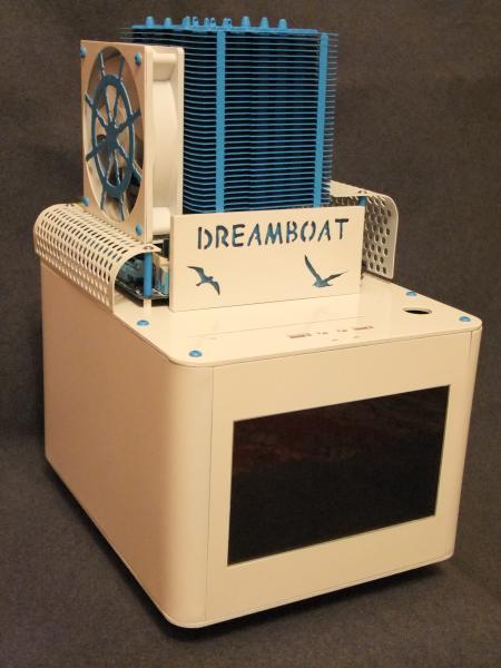

Э-Э-Э была - не была. Открою секрет. Хочу поучаствовать на конкурсе «Моддинг корпусов 2012» http://forum.easycom.com.ua/viewtopic.php?f=2&t=3977 поэтому в квартире вот уже месяц бардак неописуемый. Сроки поджимают осталось 3 дня, а у меня еще остались недоделки. Может это конечно и не правильно, но показываю , что есть на данный момент. Все равно до 27 постараюсь закончить проект и выложить свой worklog здесь.
http://www.youtube.com/watch?v=5Hj2LaVm ... e=youtu.be
http://www.youtube.com/watch?v=7OYZgVW- ... e=youtu.be

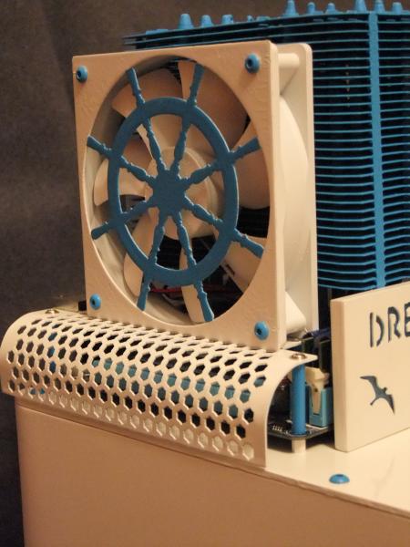

Новогоднюю елку из компьютера делать не собираюсь поэтому подсветку вентилятора пока не планирую. Единственное, что допустил это светящуюся надпись. И то она легко снимается. Фото делалось когда было не сделано, а так светятся только буквы и чайки.
Изображение.

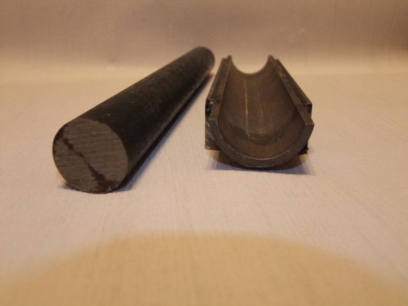

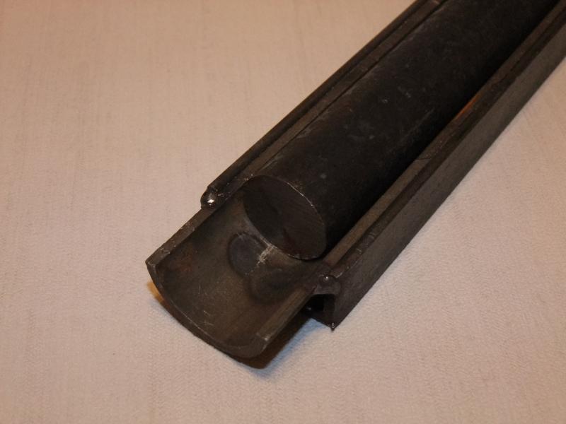

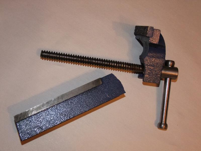

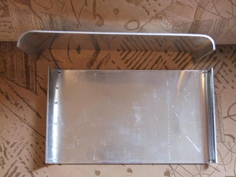

На тот момент главной проблемой было ровно согнуть боковинки. Идей было много, от прорезания пазов для уменьшения толщины металла до создания прессформы. Что достаточно трудно для реализации. Остановился на этом варианте. Просто и как говорят удобно.
Идея заключается в том, что зажимая лист между формой и железным прутком в тисках довести до полукруглой формы.
Что и было сделано. Правда немного переусердствовал и вот итог
Путем срочных реанимационных действий тиски были спасены.

Сообщение -ALS- » 11 янв 2013 20:54
... вспомнил анекдот про два железных шара )
-ALS- offline
Сообщения: 1678
Откуда: Россия, Севастополь
Сообщение sa977 » 11 янв 2013 21:09
Чугунина, она такая. Чем реанимировал?
Сообщение TinMen » 11 янв 2013 21:27
sa977 писал(а):Чугунина, она такая. Чем реанимировал?
Просто - сварка...

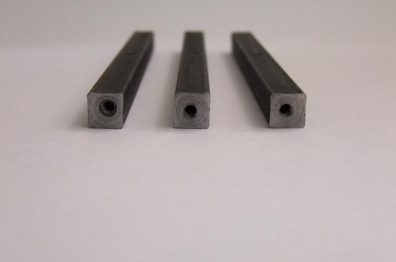

В процессе постройки основного каркаса неожиданно появилась проблема с изготовлением стоек. Первоначально сделал круглые, но потом решил сделать квадратные, для возможности крепления боковых крышек. Решил заказать у своих пьянчуг на заводе. Долго не понимали для чего это. И основной вопрос - для чего это тебе?, что ты с ними будешь делать? Честно говоря этот вопрос меня бесит, какая разница для чего, дал деньги делайте.Заранее предупредил что для меня важно качество.И если круглые мне делали 2 недели , то квадратные 3.
Итог
Резьба нарезана не по центру, Сломан один метчик и сверло. Ладно бы даром, а то ж за деньги. Из 12 заказанных 1 - 2 более менее. В итоге один пошел на заднюю стенку, там где крепится блок питания.
