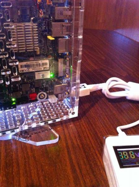

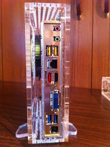

собственно ничего необычного. обычное оргстекло 4 и 6мм. обычная лазерная резка. цель была уделать размерами, мощностью и ценой - mac mini. мощностью и ценой получилось, даже с лихвой, а вот размером, чуть-чуть недотянул..Джобс блин.. 18.5х19х6см при 1.1кг против у мака - 19.7х19.7х3.6 при 1.22кг железо топовое: Intel Core i7 3770s (4ядра, 8потоков, 8 метров кэша, 65вт, HD Graphics 4000) Corsair Vengeance 2x 4GB 1600mhz при 9-9-9-24 SSD nocti mSata 120GB Intel DH61AG Akasa k25 3Q H90-DPAC-14w малыш получился довольно шустрый..ябы даже сказал один из самых мощных компов(ессно без учета видео) за какими приходилось работать. дополнительная инфа и фотки есть в группе,ссылку дал.

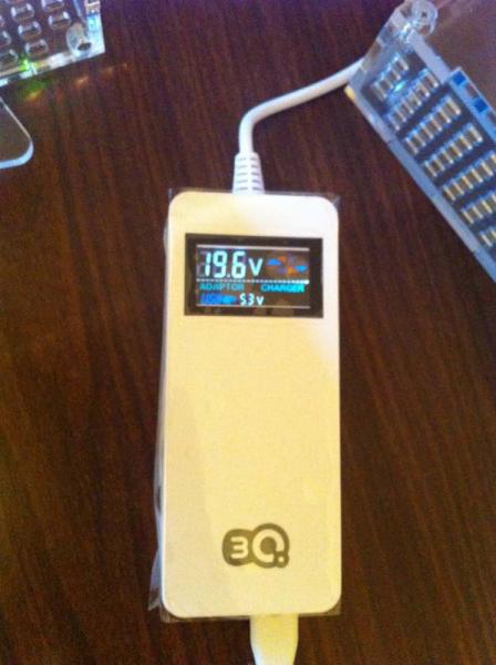

Симпатично, а как запитал?

GRADO писал(а):Симпатично, а как запитал?
видно же рядом бп лежит белый.и в описании он.

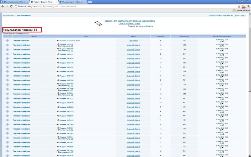

Сообщение wwar » 28 июл 2012 18:28
Эд, http://forum.modding.ru/img-upload/f9D8SQhKqv000.jpg
Я дико извиняюсь, но что за херня (на скриншоте еще не вся страница, а есть еще и вторая)?
