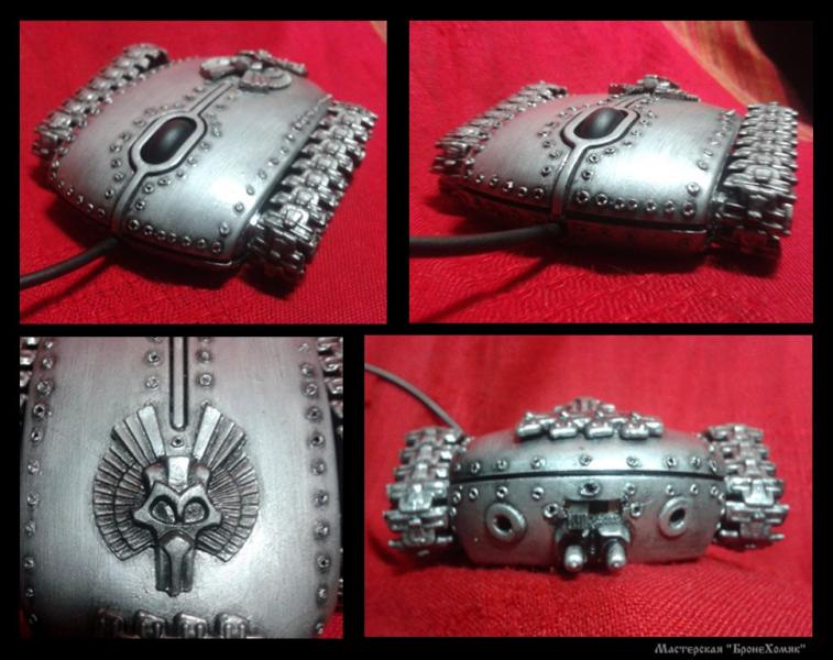

Сообщение Alex Nesterov » 21 фев 2012 23:31
По многочисленным просьбам, расскажу и покажу как появляются на свет "бронехомяки".

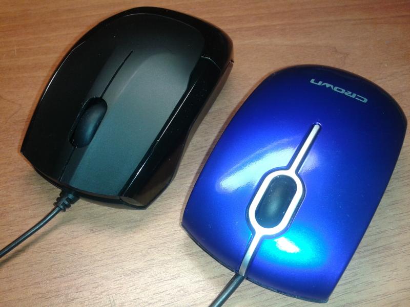

Итак, начнем! Первый шаг - выбор и покупка подопытных образцов. Ими стали SmartTrack STM-307-K и Crown CMM-015. Простенькие проводные USB-мышки, обе чуть дешевле 250 рублей.

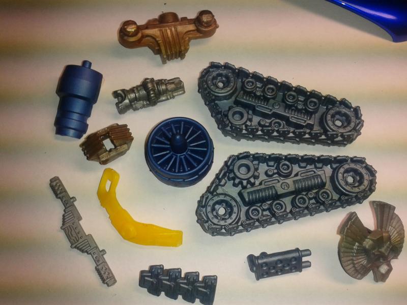

Собираем их, любуемся, пускаем скупую мужскую слезу и разбираем.

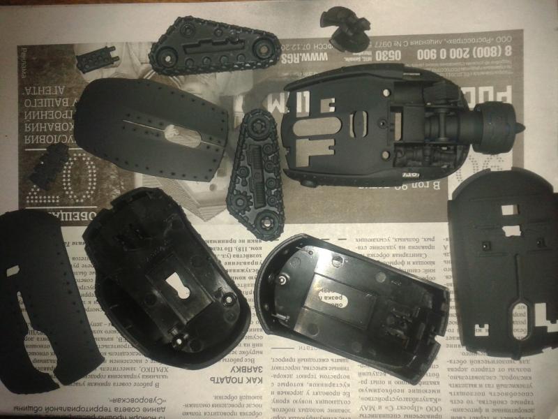

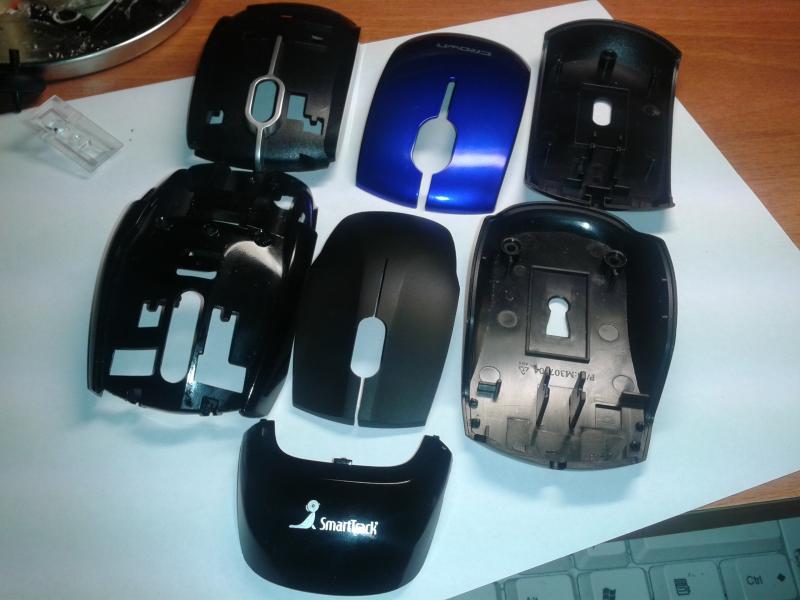

Разбираем сами мышки, выбираем необходимые детали от роботов. У меня с детства осталась "заначка", так что ассортимент пошире) У SmartTrack STM-307-K снятая задняя крышечка открывает нам интересную тайну - видимо существует и беспроводной вариант данной мыши ( кстати, на коробке чуть выше расположения кабеля было написано, что мышь беспроводная :wink: ). Есть "крепления" для батареек и контактов. Нам это только на руку.
"Кондор" пожертвовал нам всего лишь одну турбину, и то пришлось полностью ломать :D крыло. Но оставшиеся детали ещё пригодятся в будущем.

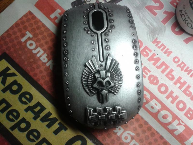

Итак, делаем из Crown CMM-015 танк, а из SmartTrack STM-307-K что-то турбированное. На первом этапе нужно провести все физические изменения корпусов мышей.

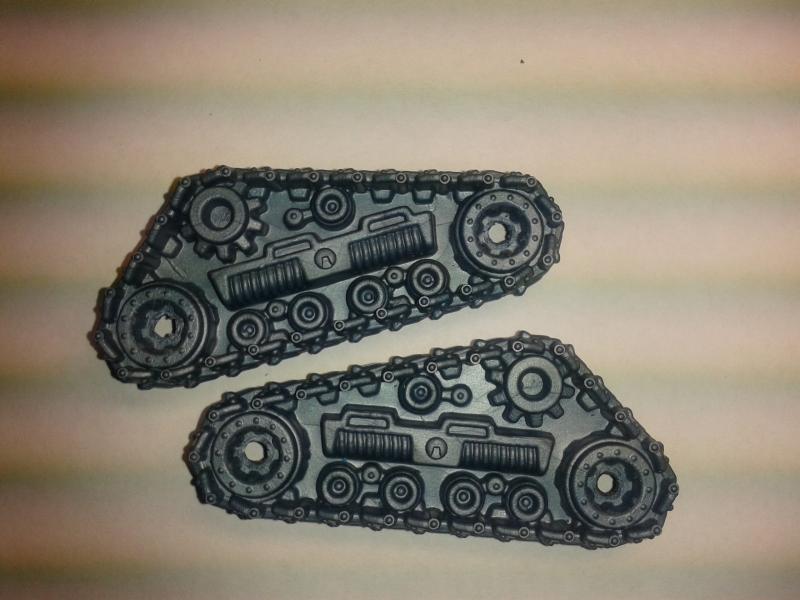

В гусеницах проделываем отверстия для крепления к корпусу мыши. Я делал горячим шилом - аккуратная дырочка нужного диаметра) К сожалению, я немного ограничен в выборе инструментов. О дремеле могу только мечтать, а обычной дрелью мышей сверлить как-то странно.

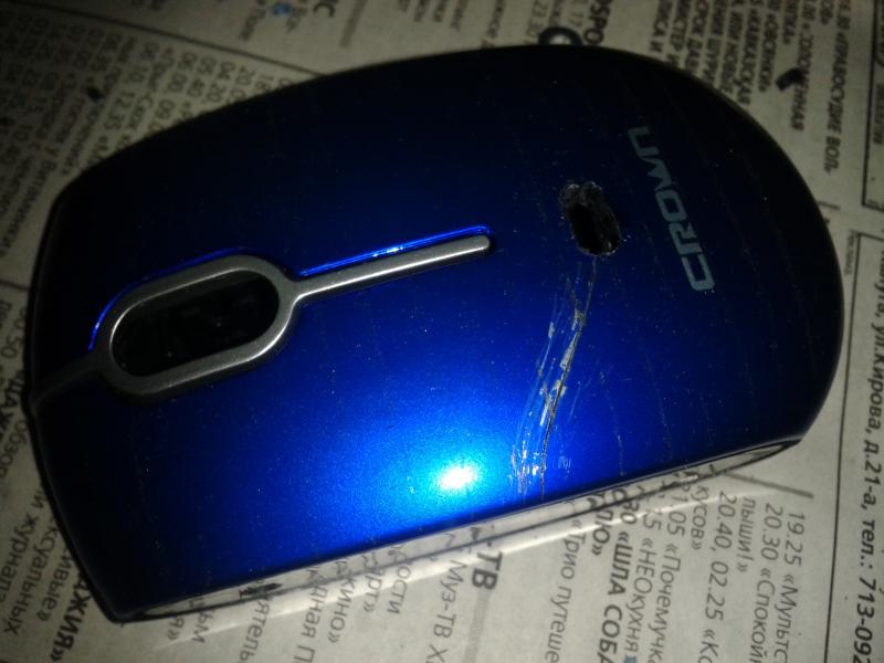

В верхней части Crown делаем отверстие для черепа. Долго мучался ножом и надфилями и получил первый "ляп" - нож сорвался и прочертил борозду по корпусу. Попытки заравнять поверхность наждачкой ни к чему не привели. Позже попробуем выровнять покраской. Отверстие доводим до нужного размера надфилями.
Намечаем на корпусе мыши места, где будут крепиться гусеницы. Важно, чтобы между гусеницами и землей был зазор в пару миллиметров. Иначе мышь будет скользить на них, а не на тефлоновых накладках. А значит курсор будет хуже позиционироваться, краска сотрется, а на столе будет видна черная траектория движения грызуна.

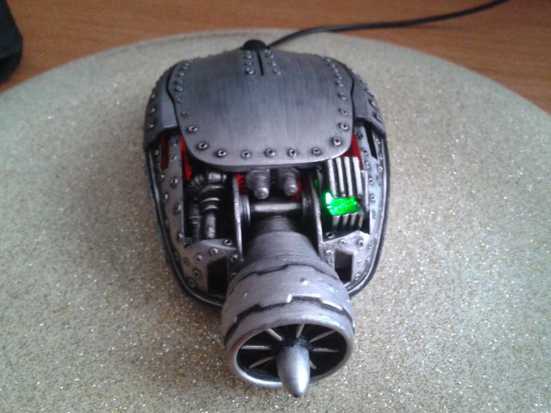

Приклеиваем по середине турбину. Для большой жесткости приклеим сверху ещё одну деталь - кусочек литника (то, на чем изначально держатся все детали роботов) с 3мя шайбочками на каждом конце. Эта конструкция будет придерживать турбину сверху. Просвет снизу между турбиной и корпусом долеплен полимерной глиной. Довольно пластичная, после высыхания она становится твердой и крепкой. К сожалению, данный этап забыл сфотографировать, но на дальнейших фото все будет видно.
Я конечно хотел сделать подсветку турбины, или даже поместить в неё кулер, но конструктивные особенности этой детали ничего подобного не позволили.

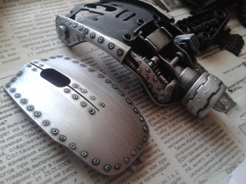

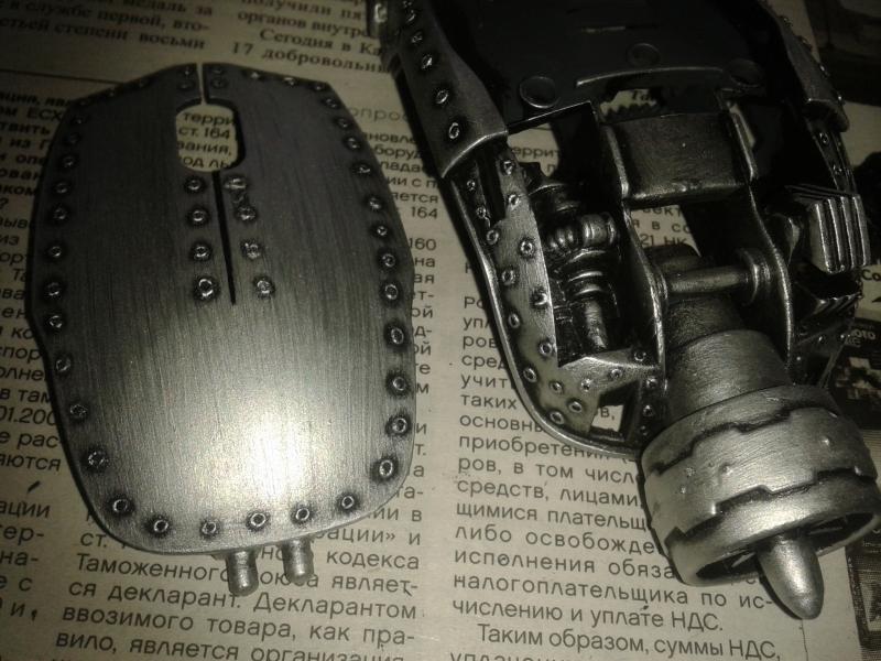

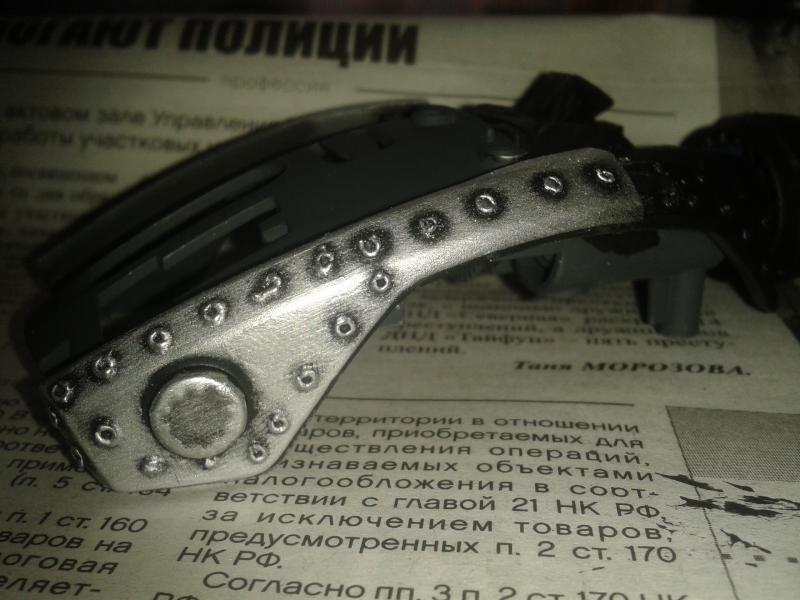

Имитировать заклепки будем тем же горячим шилом. Намечаем карандашом на корпусе необходимые точки по стыкам деталей. Разогреваем шило (я грел над газовой плитой) и аккуратно тыкаем им в каждую точку, погружая острие на 1-2 миллиметра. Пластик вокруг шила оплавляется и "вылезает" наружу ровненьким кружочком. Чем глубже погружаем шило - тем больше вылезший результат. Работать только в проветриваемом помещении! Проделываем это с обоими мышками, получаем следующее:
Срезаем неаккуратности, смываем нагар.

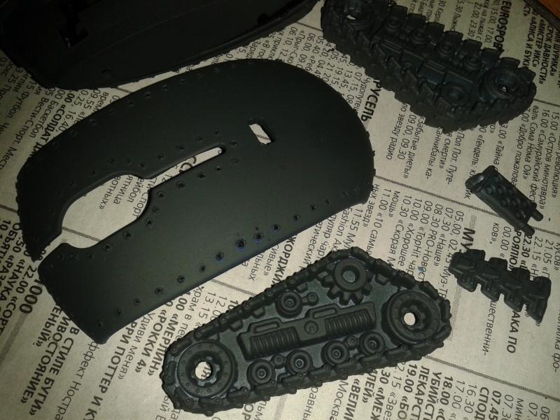

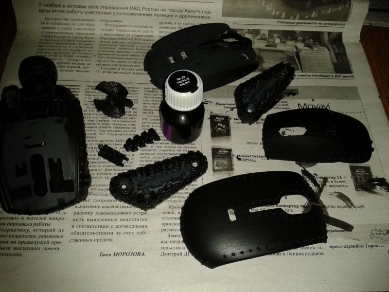

Теперь грунтуем все детали. Я пользовался аэрозольной грунт-эмалью серого цвета для пластика отечественной фирмы KUDO. Стоимость баллончика вроде бы 150 рублей.
Грунтуем в несколько слоев, в перерывах читаем газетку, на которой грунтуем)
Дно мышек я заклеивал скотчем и отрезал его по периметру "днища" мыши. Низ вообще не крашу, так как слой грунтовки, краски и лака будет примерно такой же, как и высота тефлоновых накладок - а значит опять стершаяся краска и "следы" на столе.

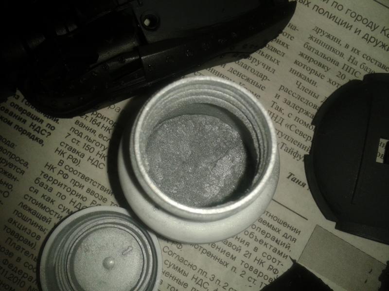

А теперь - моё самое любимое) В лако-красочном магазине приобретаем серебрянку. Она же аллюминиевая пудра. Пакетик 30 грамм обходится в 40 рублей. Хватает такого пакетика примерно на 15-20 лет =)
Пересыпаем все в баночку, дышим аккуратно, ни в коем случае не чихаем!
Берем совсем немного этой серебристой пыли на кончик пальца и начинаем натирать все детали. Все выступающие детальки, стыки - становятся словно металлическими, а углубления остаются черными. Эффект восхитительный!

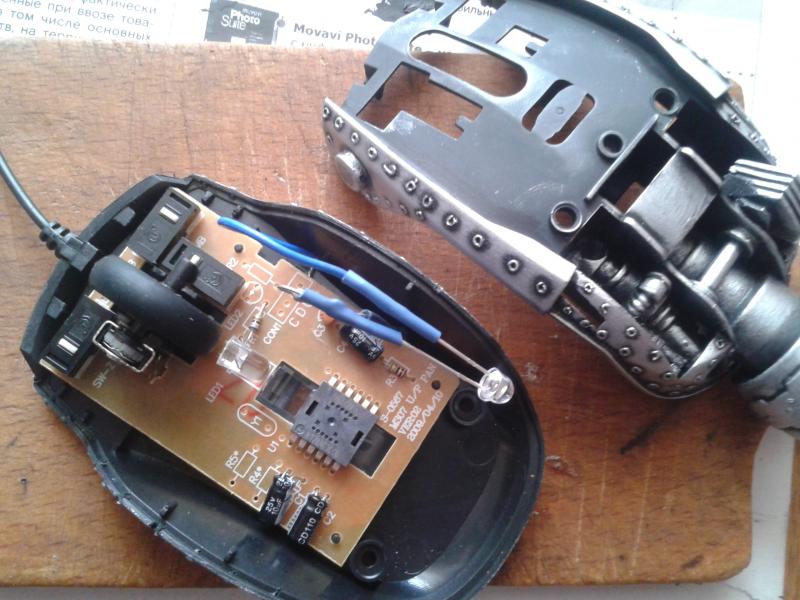

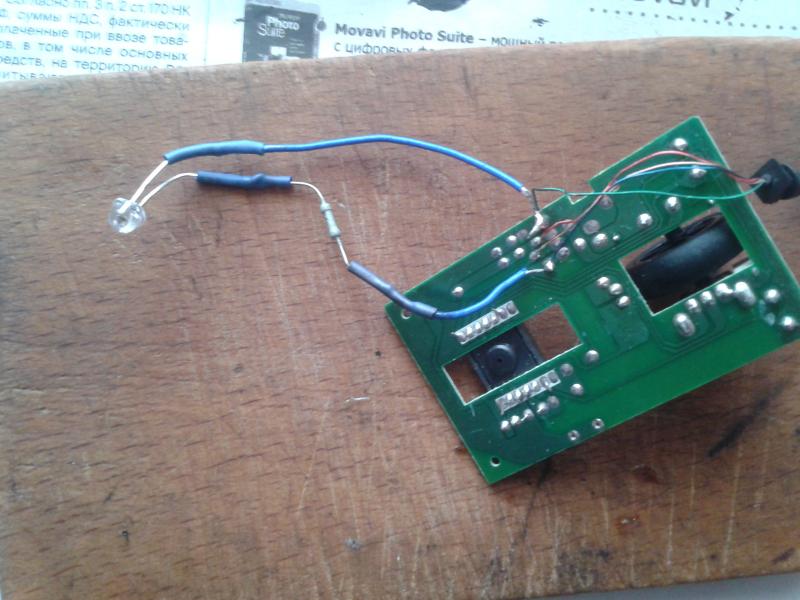

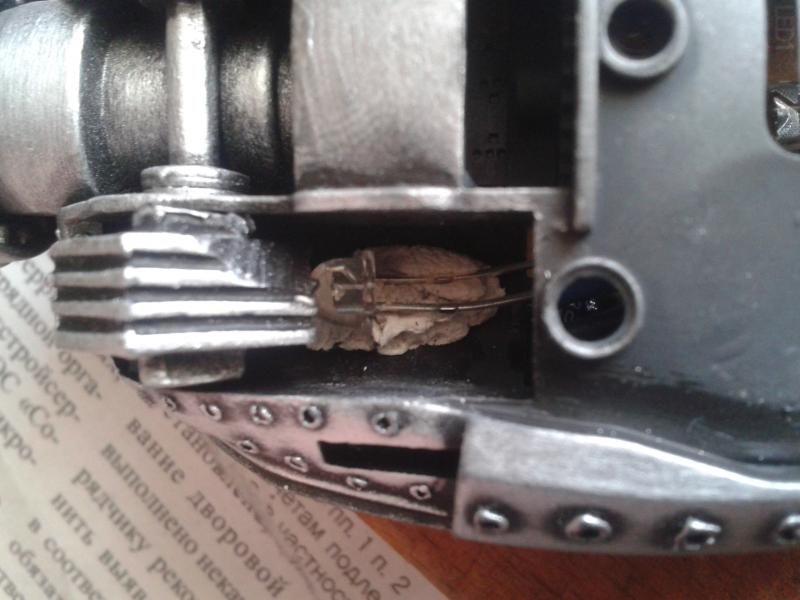

В SmartTrack STM-307-K установим яркий зеленый светодиод. Паять только учусь, но вроде правильно сделал. Найти + и - в китайской проводке не имея тестера под рукой - тот ещё ребус. Искал методом "тыка" ненужного диода)
Из-за отсутствия термоклея (дороговато что-то его покупать ,да ещё и пистолет :frown: ) фиксируем светодиод той же полимерной глиной. Красим её в черный. На фото виден срез части детали - без этого верхняя крышка не закрывалась.

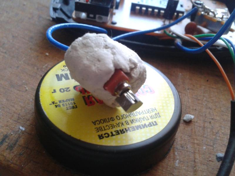

В Crown CMM-015 установим вибромоторчик от старого сименса, это вроде модно. С выключателем конечно. Схема простая - припаиваем мотор к среднему контакту левой кнопки мыши и к питанию мыши. Не забываем переключатель. Где-то вычитал, что так делать нельзя, плата сгорит. Но это в одной статье из 20ти. Ну не знаю, мне значит повезло и ничего не сгорело.

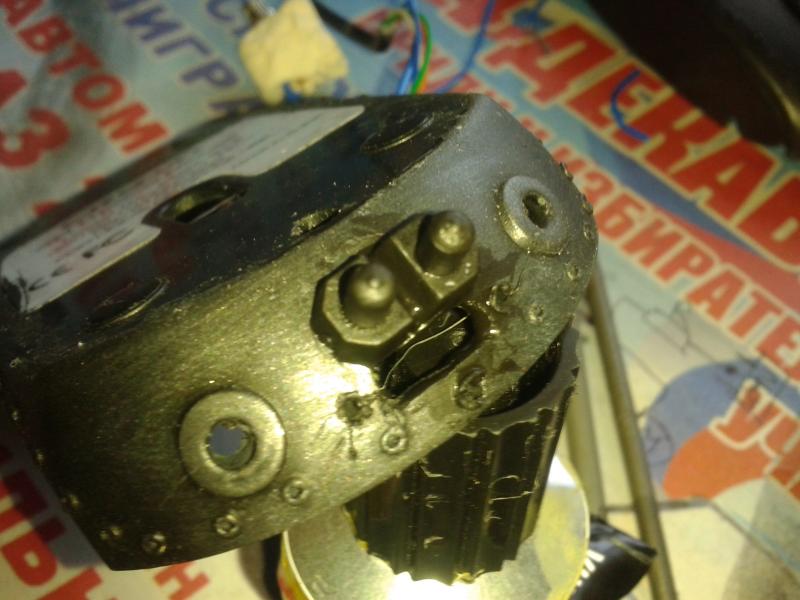

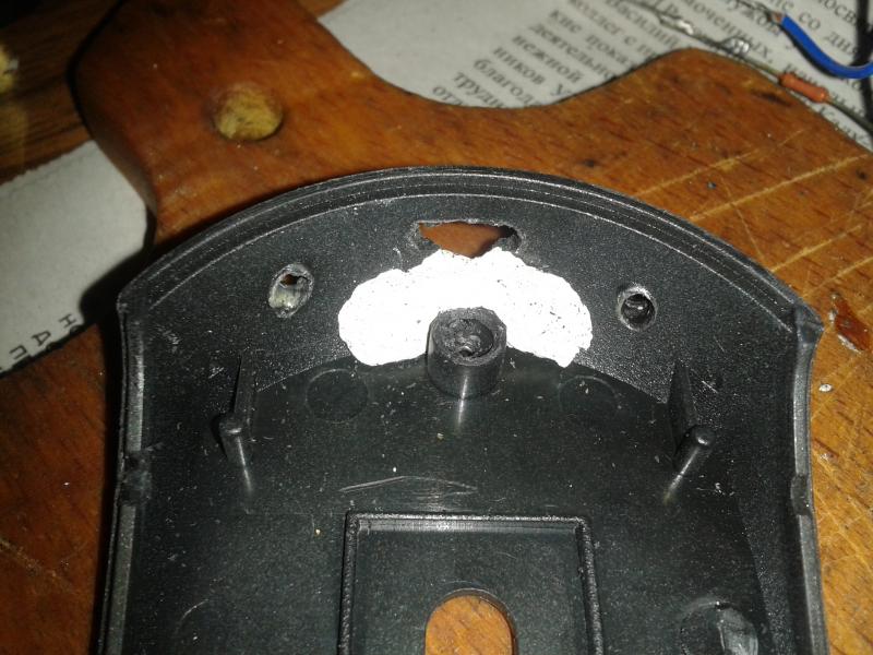

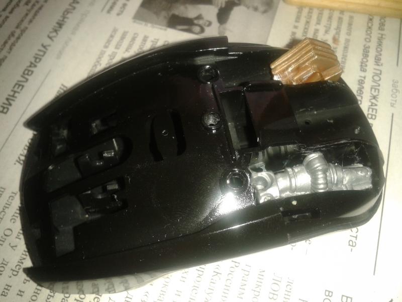

Осознаем, что кое-что забыли. А именно - дырку в корпусе под выключатель. А места под него уже нет. Вообще. :dontknow:
Придется менять конструкцию. Задняя нижняя часть мышки - единственное куда можно выключатель впихнуть. На том месте, где должна была быть выхлопная труба, прорезаем отверстие, стараемся делать максимально аккуратно, но нервы шалят. :mad:
Залепляем ненужные дырки полимерной глиной изнутри, снаружи - приклеиваем более-менее подходящую деталь.
"Грустная рожа" получилась - мышь явно недовольно таким поворотом событий.
Закрашиваем этот позор, покрываем серебрянкой.
Вибромоторчик обмазываем всё той же полимерной глиной, после высыхания шлифуем и приклеиваем в недра мышки.

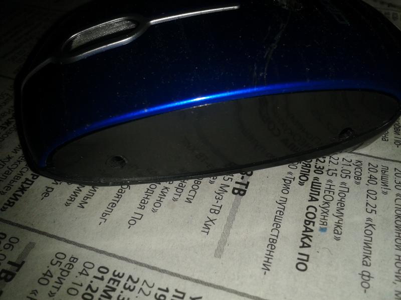

Теперь дело дошло до лака. Очень прошу вас не смеяться, не тыкать в меня пальцами, не проводить аналогий с гравировкой маникюрным набором. Я покрываю бронехомяков ... бесцветным лаком для ногтей. Давайте обосную. Читая форум не раз натыкался на комментарии людей, разочаровавшихся в аэрозольном лаке. Да и найти его в магазинах не смог. Лак для дерева здесь вообще никчему. Вариантов больше и нет по-моему. Но, я ранее красил свою мышь лаками для ногтей. И они не стерлись за 3 года. Честно. Вообще нигде не стерлись, даже на кнопках. Так что можно не переживать.
Смело покрываем мышь таким лаком. Видим печальное зрелище - лак немного "сожрал" серебрянку, цвет потускнел. Но не отчаиваемся, затираем серебрянкой ещё раз. И ещё раз лаком. Уже лучше. На третий раз выглядит также, как изначально без лака, только немного блестит. Досадной царапины почти не видно)

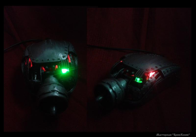

А вот со SmartTrack STM-307-K пришлось повозиться побольше. И дело не в конструктивных проблемах новых деталей. Просто китайцы запускают внутрь маленького гномика, который упирается в плату и захлопывает крепления. А потом вылазит через зазор в кнопках. Другого объяснения у меня нет. С 59го раза у меня получилось найти нужный угол и все-таки захлопнуть мышку. :mad:
Проверяем подсветку

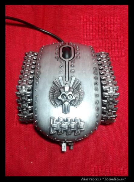

Последний шаг - красивые фотографии, немного обработанные и оформленные в фотошопе.
Вот так, с относительно небольшими затратами мы получаем "бронехомяков" - уникальных и привлекательных.

Сообщение Profiler » 28 фев 2012 09:57
осмелюсь дать пару советов, от моделиста с некоторым стажем работы :wink:
заклепки у вас выглядят не очень аккуратно, предлагаю сначала размечивать линейкой, потом циркулем размечать равные расстояния у уже потом накалывать. после охлаждения - немного зашкурить места, а отверстия выравнивать подходящим по диаметру сверлом. это если делать по вашей технологии.
есть еще один метод получения заклепок, которым я пользуюсь. идете в магазин с примочками для ногтей, покупаете стразы 2 мм, полусферические, стоят недорого. на одну мышь вам нужно будет около 100, это пакетика два. потом размечаете по указанному выше способу и клеете их на суперклей. получается что-то вроде этого
потом красите - не отличишь от настоящих заклепок. тут та же технология
ну и конечно, надо переходить на качественные лаки - автомобильный как раз под усиленную эксплуатацию и подойдет лучше всего, он держится до последнего, плохо царапается, к тому же его можно полировать.
удачи!

Сообщение Alex Nesterov » 28 фев 2012 22:58
Profiler, огромное спасибо за дельный совет! Обязательно попробую способ со стразами, и наверно им и буду впредь пользоваться.
Лак уже прикупил, автомобильный акриловый. Опробовал и остался доволен результатом. Ну только что пахнет усиленно, но через несколько дней выветривается почти полностью. Так что больше не буду позориться лаком для ногтей и варварскими клёпками)
