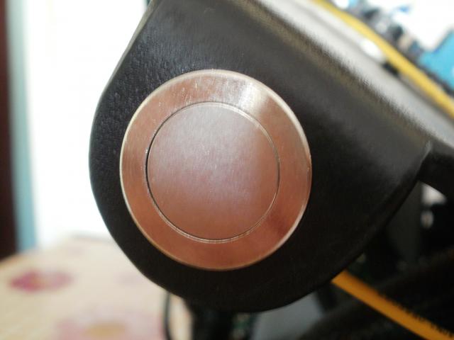

HTPC работает уже как год без нареканий. Intel E6500 @ 2,93GGz MB Zotac с графикой GF9300; 2GB DDR3 RAM; Seagate 500GB 250W Seasonic Охлаждение полупассивное, две никилерованный теплотрубки диаметром 8мм соединяют ЦПУ и правую радиатор-стенку, и одна тепловая трубка передаёт тепло с чипсета на левую стенку. Боковые радиаторы алюминиевые, с толщиной основания 10мм. Основание корпуса выполнена из алюминиевой 3мм пластины, остальные стенки из 2мм. Оптический привод самый обычный 5,25" я лишь снял с него его переднюю панельку, прорезал в лицевой стенке щель только для лотка и отверстие для кнопки. Корзина для HDD вмещает два 3,5" жёстких диска, сама корзина подвешена на мягких резиновых опорах, что значительно гасит шум. Медленный 80мм ентилятор на задней стенки подключен чрез собственную схему, суть которой включить его, если внутри корпуса станет жарковато. он начинает потихоньку работать только после 30 минут работы компьютера. Надеюсь ничего больше не забыл :)

смушает некая лапшаевидность в проводах confused
и белая кнопочка не в тему смотрится ( есть хорощие металические кнопки )

Tony, полностью согласен! Если уж на то пошло мог бы зашлифовать до блеска, и раздобыть щелевой привод, или на худой конец привод от бука и к ней прилепить фальш панель из того же люминия + как сказал tarikzloy, "белая кнопочка не в тему смотрится ( есть хорощие металические кнопки )".
