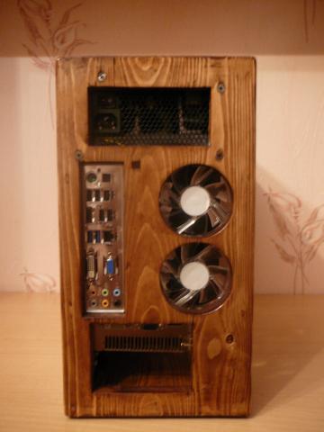

Мой первый корпус сделанный своими руками. Корпус сделан целиком из дерева, за исключением саморезов и корзины 5'25 для накопителей. Корпус был сделан при помощи рук, дрели, электролобзика, болгарки и всякой необходимой мелочи. На корпус было потрачено 800 рублей и 3 недели времени(делал только по вечерам после работы). Корпус получился компактным, каким я его и задумывал: ШxВxД (см): 20x37,5x39,5.

поддерживаю. вот только заднюю стенку показать надобы и отписаться по температуре. насколько я знаю, если дерево нагреть то оно будет издавать запахи (идею принимайте кому нужна). а твой дроволёт испаряет "душок"? ;-)

интересно , чем покрыл дерево, а тка неплохой мод +8

Сообщение -=Rastaman=- » 16 июн 2011 07:46
Запах не издает. фото задней стенки есть, не выложил по причине ограничения в 4 фотки!
Изображение вот фото.
дерево покрывал сначала кондиционером, затем двумя слоями дорогой морилки и тремя слоями яхтного лака
температура процессора(Intel Core i7 2600) при большой нагрузке (игры) не поднимается выше 65С (дома 27-28С)!

Сообщение krazen » 16 июн 2011 10:32
-=Rastaman=- писал(а):температура процессора(Intel Core i7 2600) при большой нагрузке (игры) не поднимается выше 65С (дома 27-28С)!
и о его шумности расскажи пожалуйста

Сообщение -=Rastaman=- » 16 июн 2011 10:49
т.к. шумомера не имею, могу сказать что самой громкой частью компа является dvd-rw. C 3 метров комп еле слышно
на втором месте по шуму идут задние 80-ки! HDD, переднюю 120-ку, 120-ку на бп и 140-ку на процессоре вообще не слышно.
