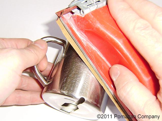

На дно кружки наносим контуры USB разъема.
Производим выпиливание фигурного отверстия.
Обтачиваем острые кромки.
Надфилем производим доводку контура.

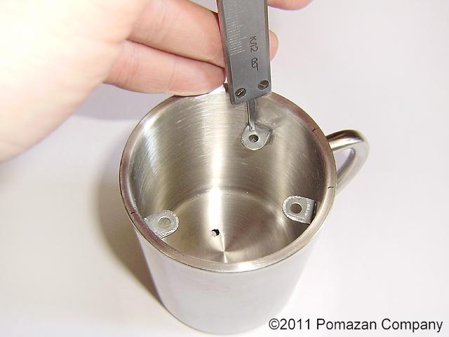

Подготавливаем уголки от металлического конструктора.
Крепим уголки строго на одну глубину. Точность монтажа проверяем штангенциркулем.

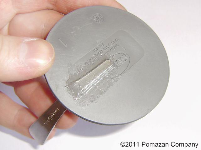

Приступаем к изготовлению верхней крышки USB HUBа.
Берем заглушку для внутренней канализации 110 мм.
Находим центр окружности.
Измеряем внутренний диаметр кружки.
Чертим окружность.
Вытачиваем.
Шлифуем детали под покраску.

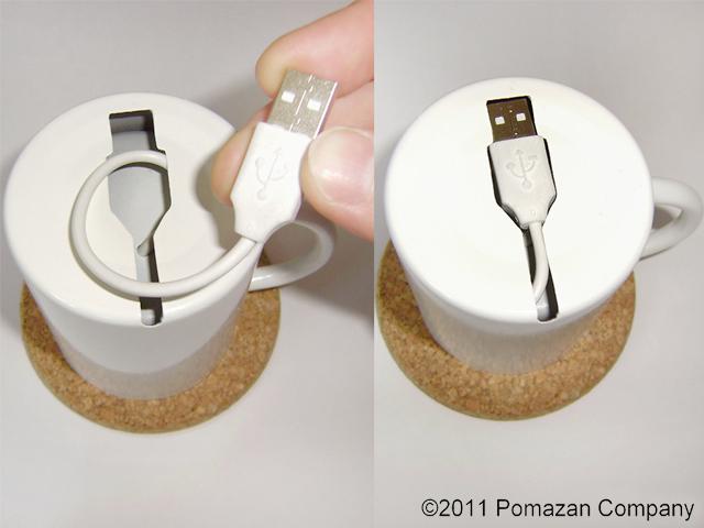

2. В донышке кружки имеется фигурное гнездо, в которое вложен USB провод. Достаем провод для прямого подключения к USB порту.

Сообщение Pomazan Company » 29 май 2011 09:50
Sonic-Chainik и weall!
Почему вы решили, что пространство двойного дна нужно заделать?
Оно специально оставлено, чтобы по спирали укладывать достаточно длинный USB провод, а на него сверху застёгивается сам USB разъём (см.фото).

Сообщение Sonic-Chainik » 29 май 2011 09:58
Pomazan Company, А внутри самой кружки под провод места не осталось?
Сообщение Pomazan Company » 29 май 2011 10:02
Sonic-Chainik, запихивать провод обратно в маленькое отверстие не удобно, медленно и выглядеть будет не по заводскому. :wink:
