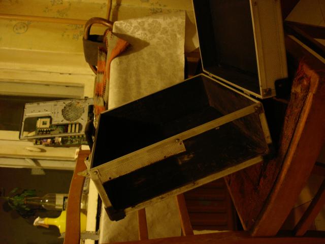

Назрела необходимость собрать резвую свежую машинку, которая будет жужжать над адобовским пакетом программ пережевывая графику, видеомонтаж, а также ,периодически, будет терпеть испытания играми. При всем этом должна быть компактной, но не черезчур.
Проходя по улице по делам наткнулся на нетрезвого гражданина с чемоданчиком для инструмента и заиграл чемодан у него за символическую сумму в 400 рублей. Теперь в этот чемодан вмещаю комплектующие.
Результаты сегодняшнего вечера:

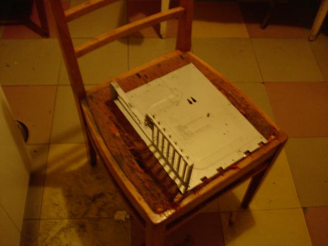

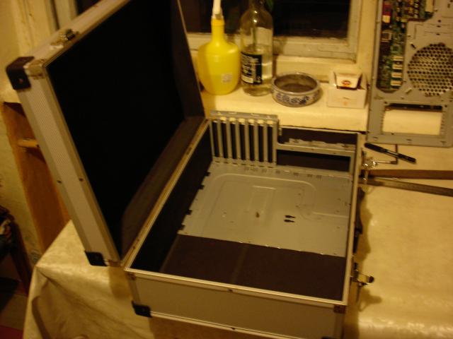

Отделенный от старого корпуса лоток для "мамы".
Примерка и распил.

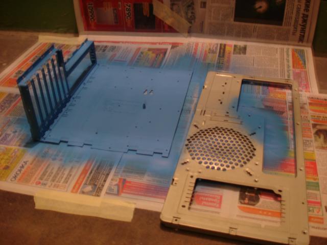

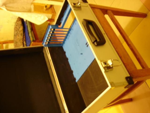

Покраска лотка флюоресцирующей "Монтаной".

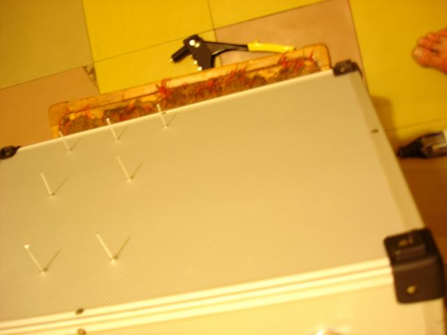

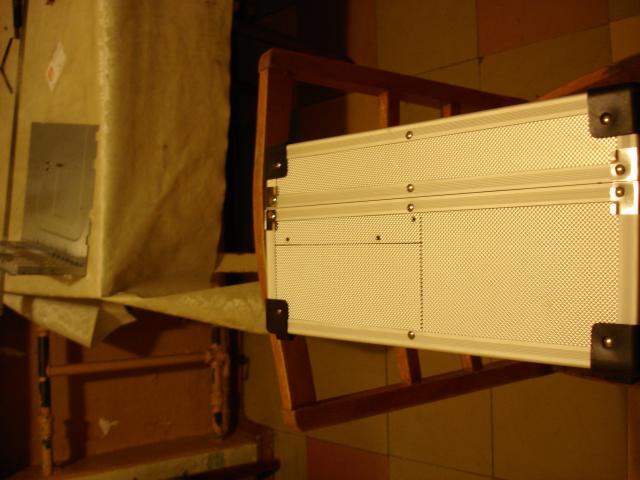

Установка лотка в чемодан. Крепил заклепочником. Клепки 3,2х8мм алюминиевые.
Ну вот за мой огрызок вечера и все. Завтра после работы примерка блока питания и корзины для винчестеров.
Суть в том что места немного, а есть желание пойти по стопам Sonic-Chainik и установить БП на "вдох" и корзину на 4-6 винчестеров. Возникает вопрос: а стоит ли крепить винчестеры "руба" и не сократит ли это знатно срок их эксплуатации? И как со стационарным железом подружить ноутбучные "винты" и стоит ли?
З.ы. И да, я знаю что компьютер в чемодане далеко не новая идея, зато практично.
