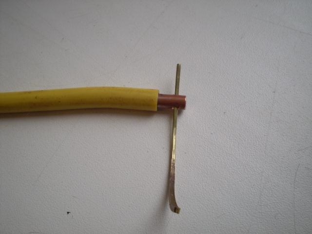

И так, медная трубка d=15 мм.
Гнул в тисках, после подровнял на крупной наждачке.
Дальше всё просто.

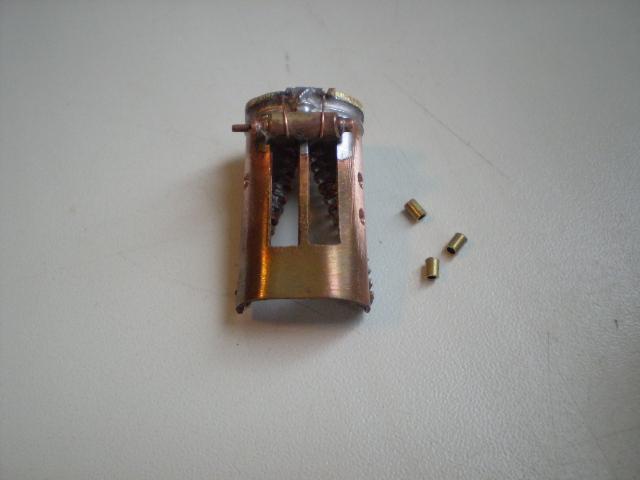

Сообщение sa977 » 24 ноя 2013 18:05

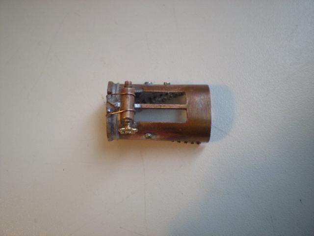

На задней части будет размещён механизм нагрева жидкости.

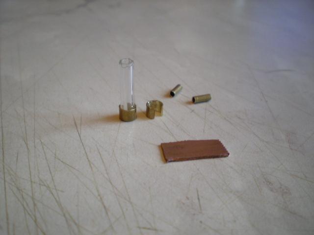

Стеклянные трубочки извлёк из лампочки 95 ватт.

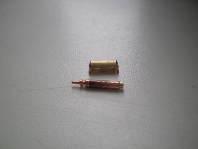

Самое трудное - это пожалуй вытачивать вентиль.
Одел его на вал, кончик вала расклепал(не до конца). Тем самым вентиль можно крутить.

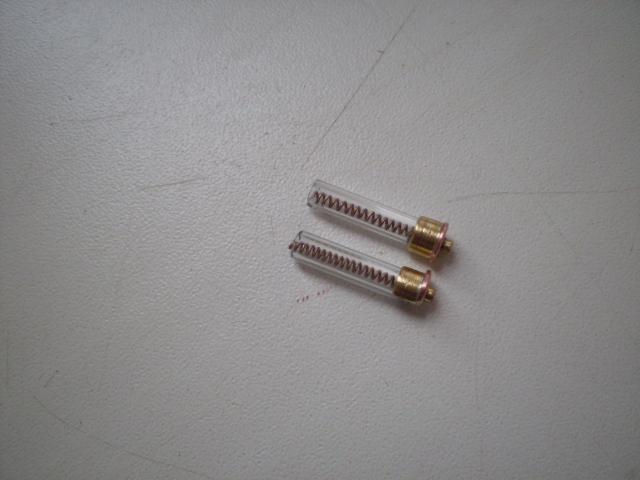

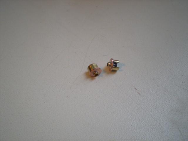

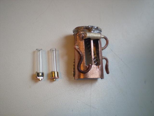

Сообщение sa977 » 25 ноя 2013 20:02

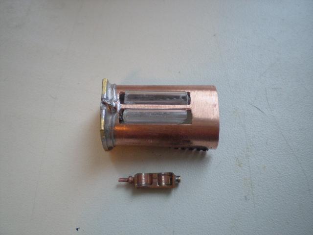

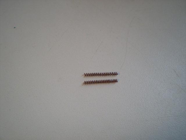

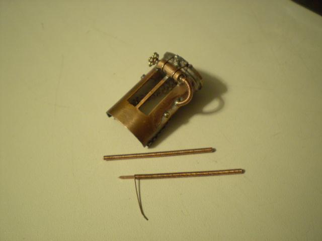

Нагревательные элементы(тэны).
Сразу сделал и трубопровод в гофре.
Спиральки для нагрева жидкости.
Припаять колбы не удалось. Как не старался аккуратно паять, каждый раз они лопались.
Грел и маленькой горелкой и паяльником и на плите. Видимо в лампочках стекло какое то особое, или перекаленое.
В общем переведя кучу лампочек, приклеил всё это дело на эпоксидку.
В трубочки тоже залил для надёжности и с помощью горелки вспенил. Получилось как будто жидкость кипит.

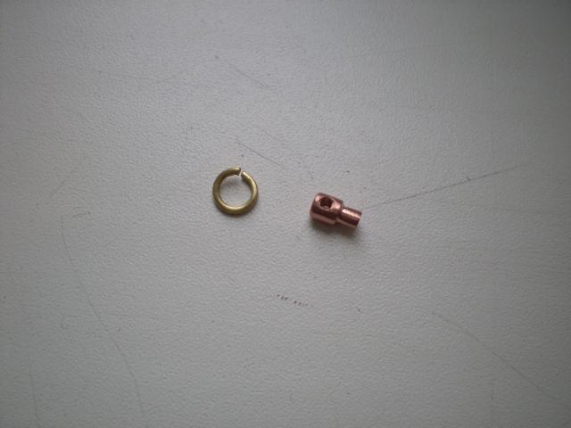

Сообщение sa977 » 26 ноя 2013 22:40

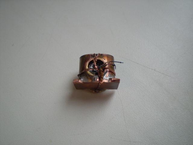

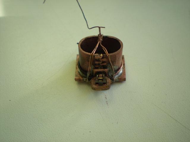

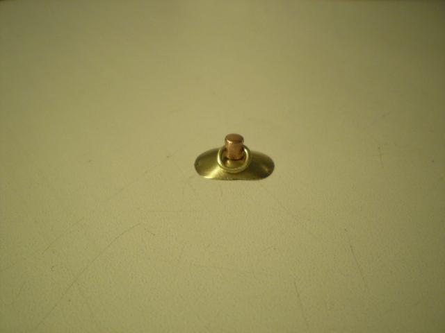

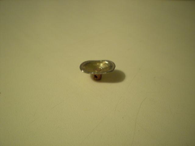

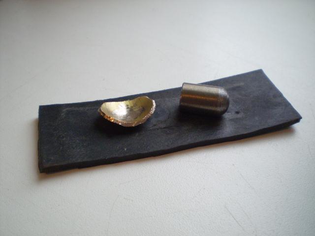

Колпачок.
На одной стороне будет застёжка, на другой манометр.
Петелька на застёжке как то не очень смотрится, позже переделаю на медное колечко.

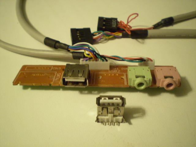

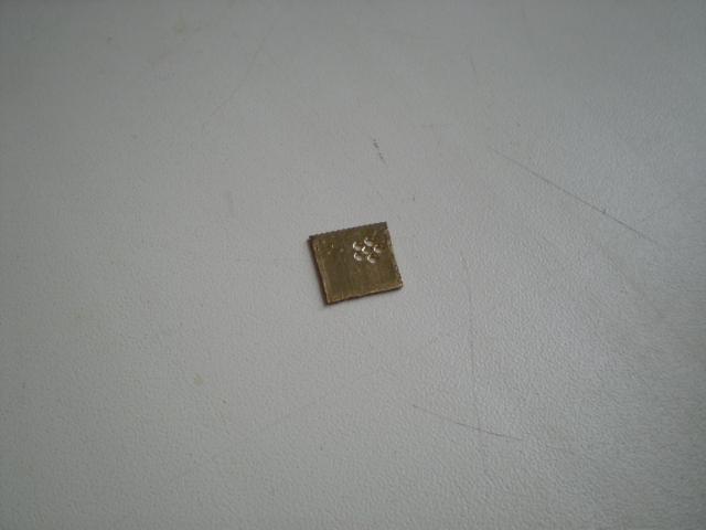

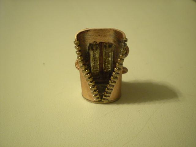

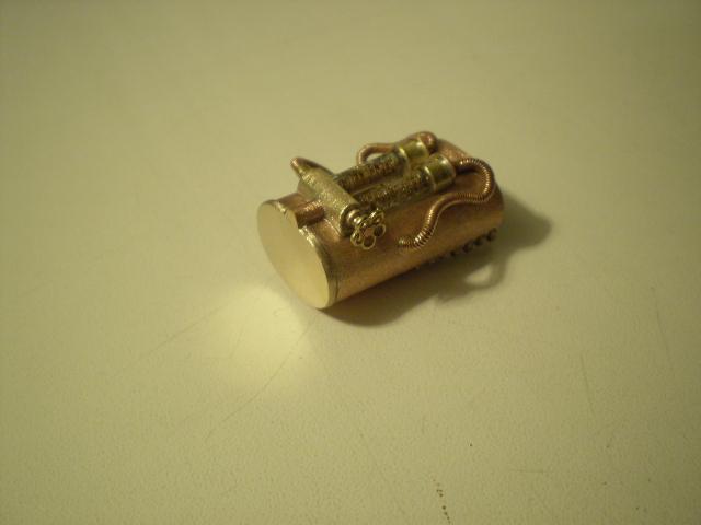

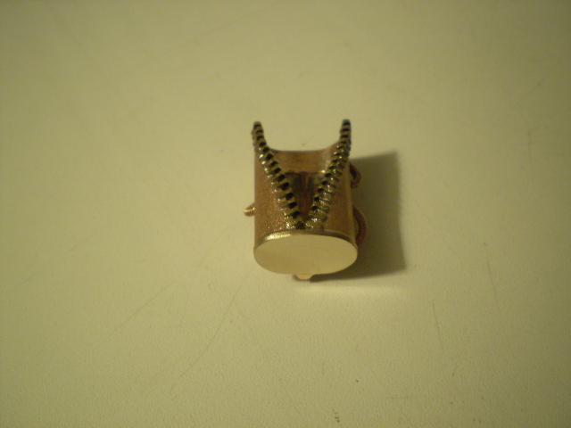

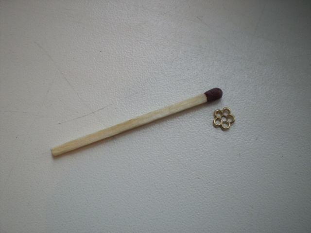

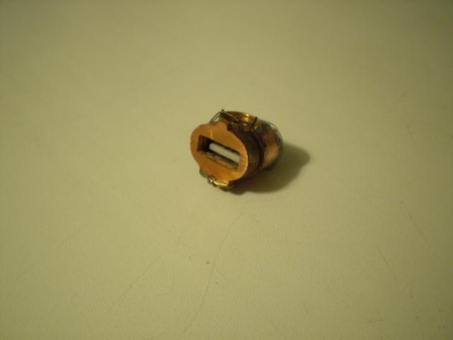

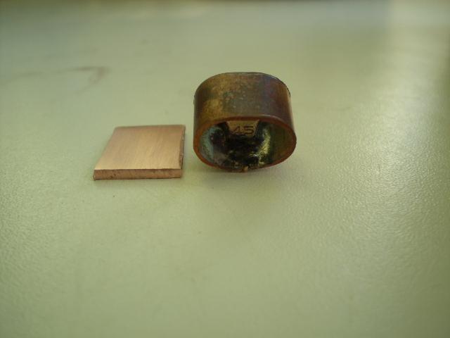

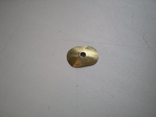

Сообщение sa977 » 29 ноя 2013 19:11
Продолжим :wink:

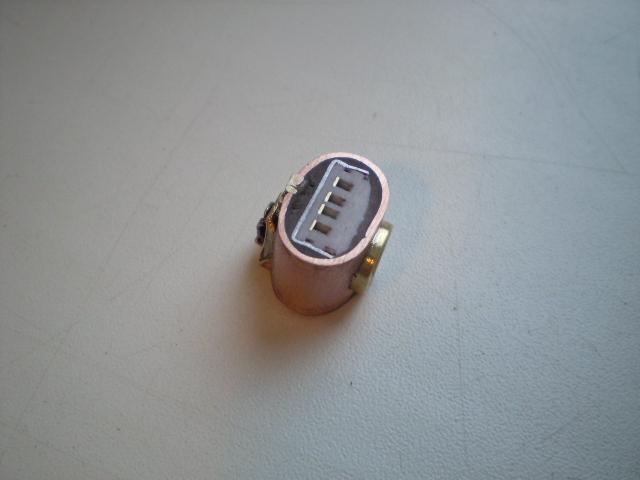

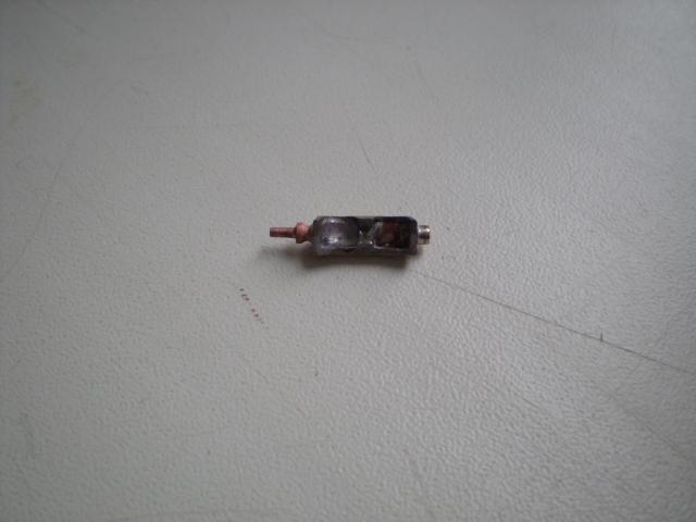

Подпилил, подточил, одним словом подогнал разъём и залил его поксиполом.
Верхняя заглушка.
Облудил и припаял.
Как видите, ничего внутри не расплавилось и не отвалилось. Главное не перегревать.
Припой растаял, крышка села на место и сразу под кран с горячей водой.
