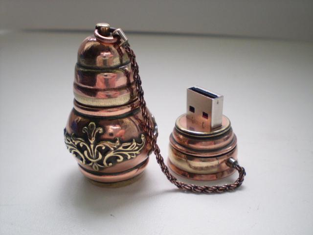

Доброго времени суток, друзья!
На этот раз флешка с зажигалкой в одном флаконе.

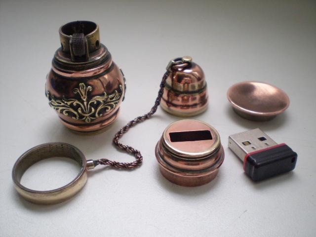

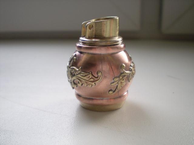

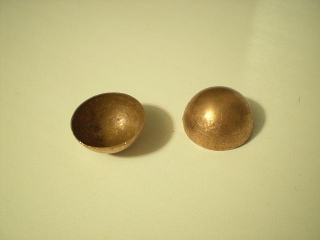

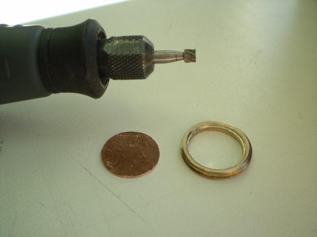

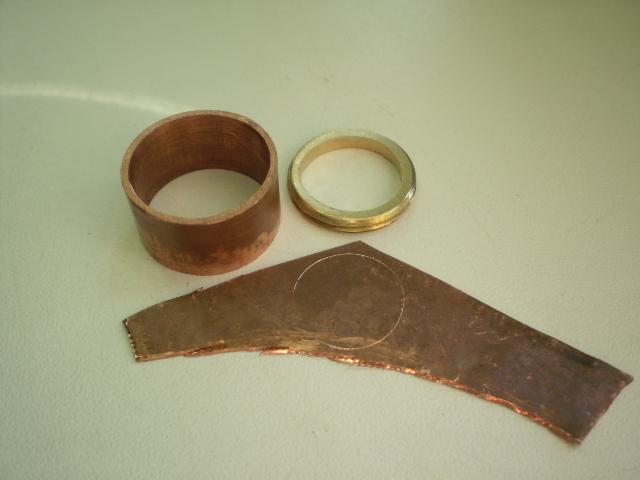

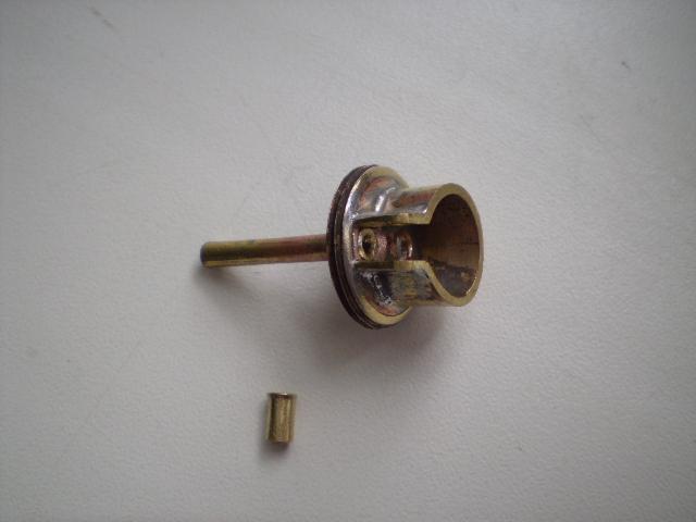

Форму зажигалки решил делать круглой.

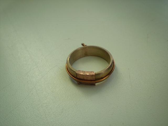

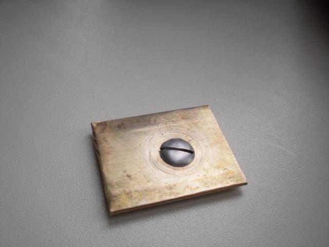

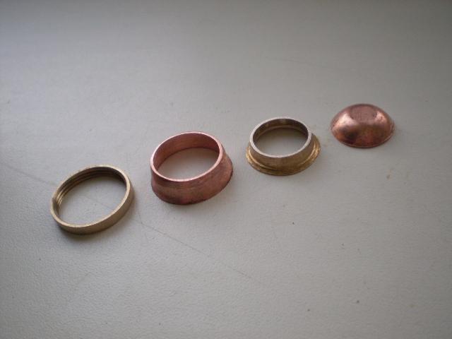

Колечко с резьбой, от кранбуксы. Крепление колпачка и флешки будет на резьбовом соединении.

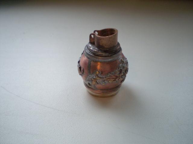

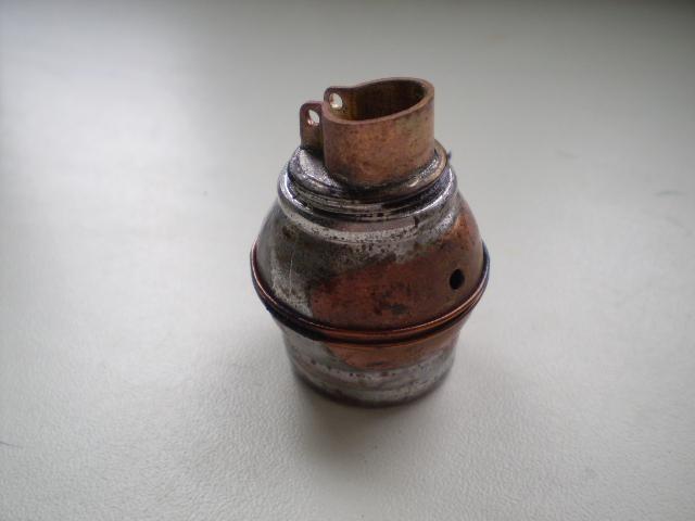

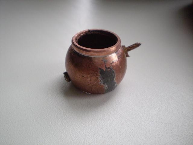

Верхнюю часть зажигалки паял твёрдым припоем с бурой. Всё остальное простым оловянным.

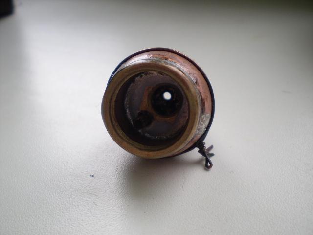

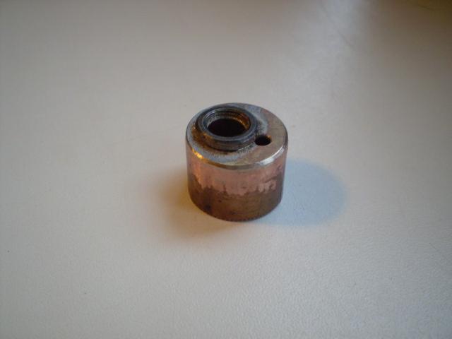

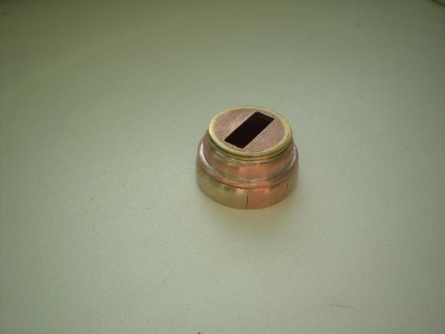

Ветрозащита крепится на шипах. Внутренний d=8мм.

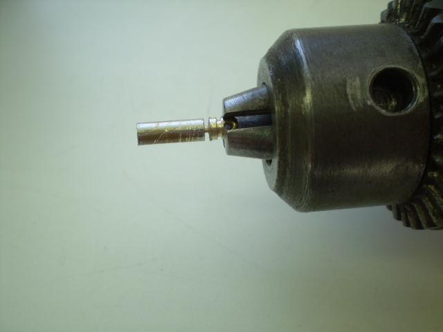

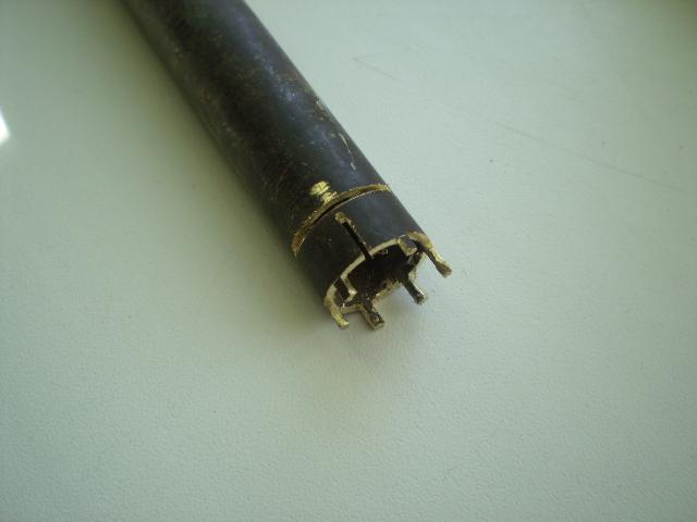

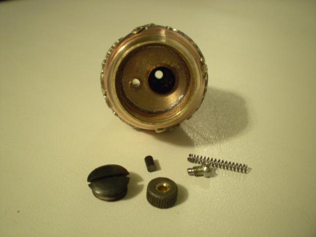

Трубочки для фитиля и кремня. Они расклёпаны и пропаяны тем же твёрдым припоем. Хоть и стоят они жёстко, но так надёжней.

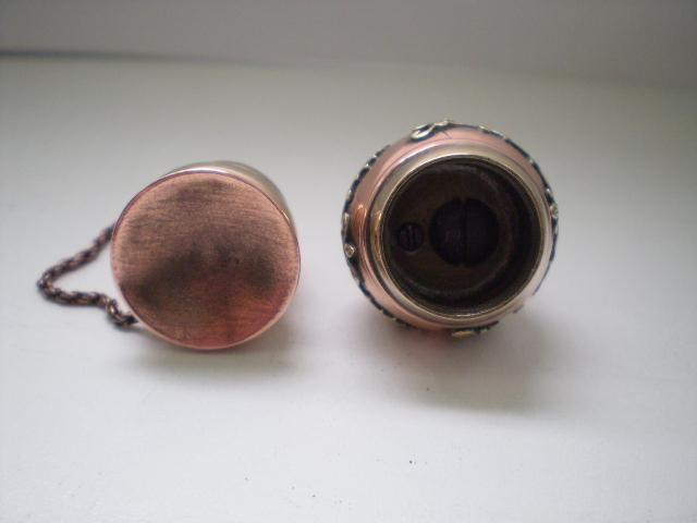

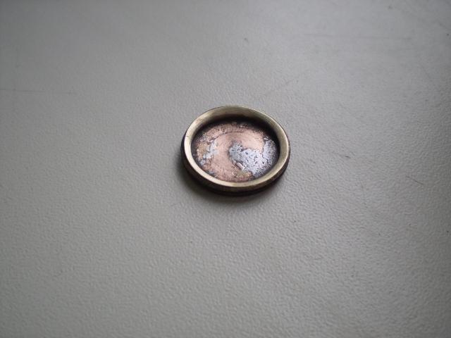

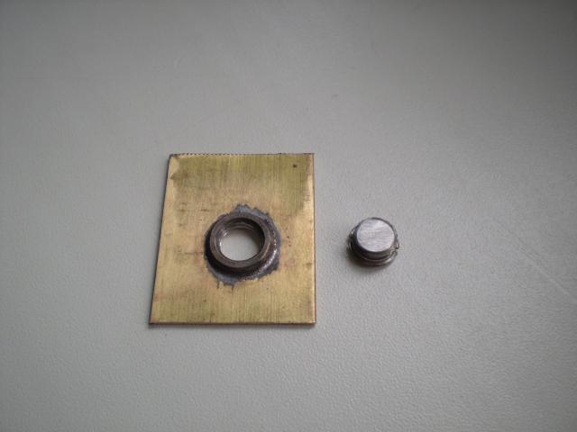

Заливная пробка (для заправки и замены фитиля и ваты)
Пробка сделана из болта м8. Резьба из гайки, припаяна тоже твёрдым припоем.
Дальше всё паялось простым припоем.

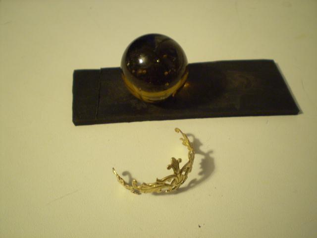

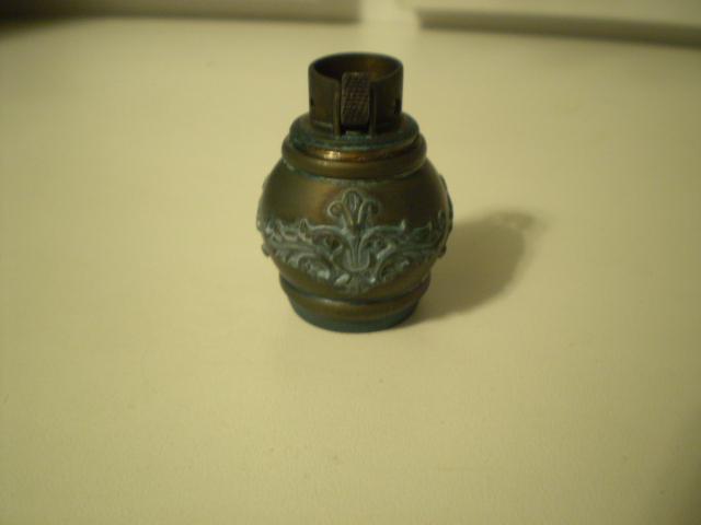

Филигрань. Гнул её с помощью стеклянного шарика и куска резины. Продавливал в тисках.
Облудил и припаял.
Колёсико, пружинка и кремень от простого крикета.

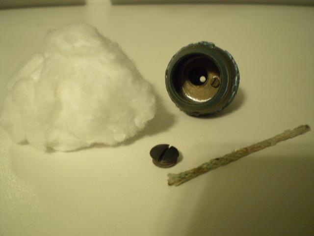

Патинировал в аммиаке.
Заправил фитиль и набил ватой.

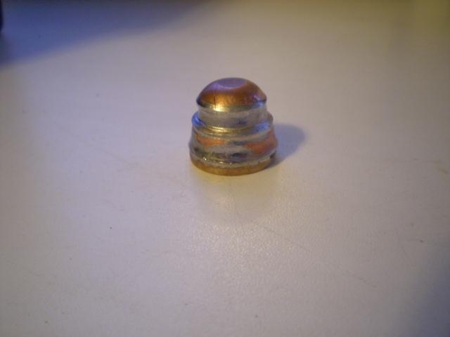

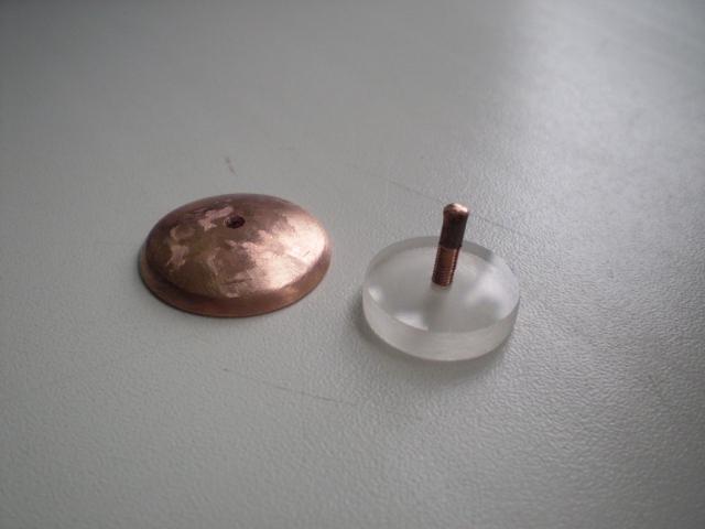

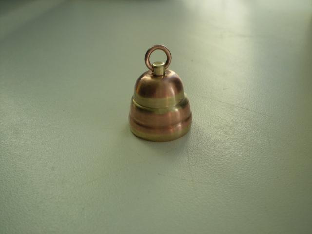

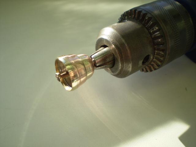

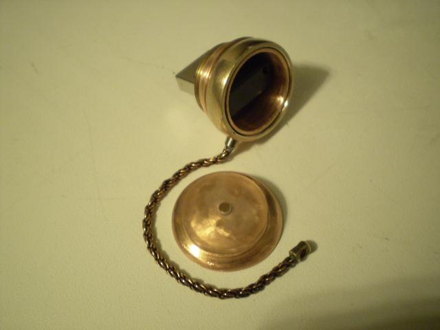

Колпачок.
Колпачок собирал из остатков, различных обрезков. В общем из всего того, чего было жалко выкинуть.

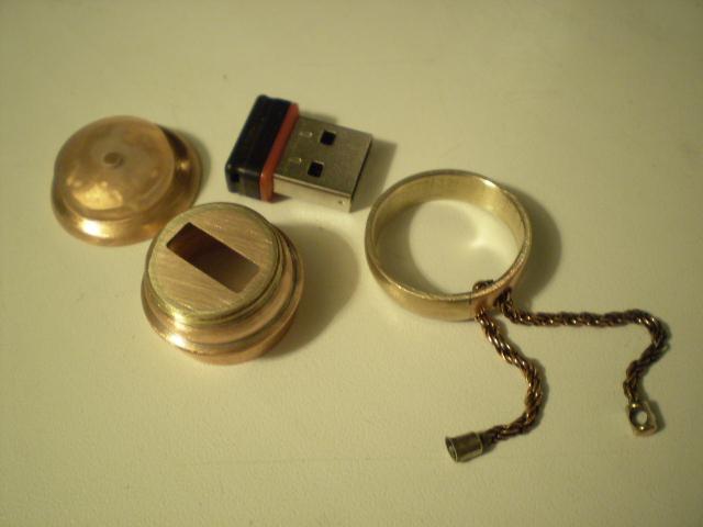

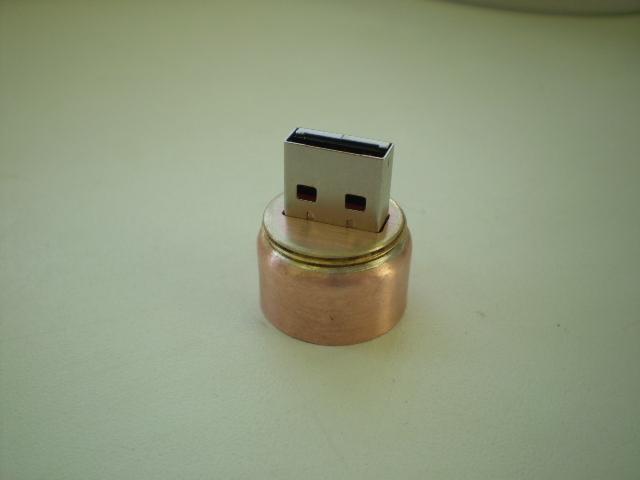

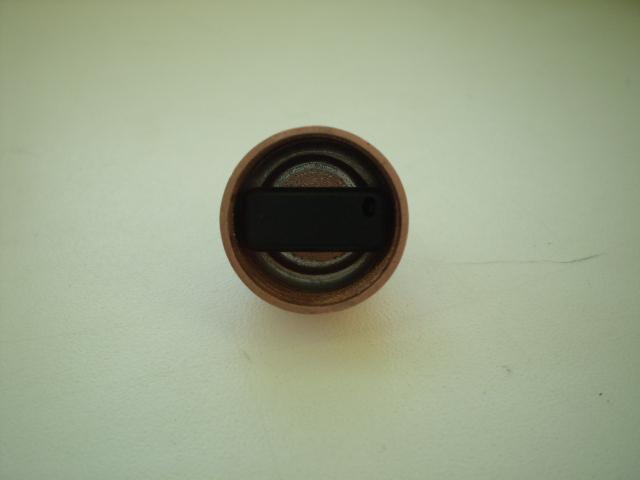

Теперь флешка.

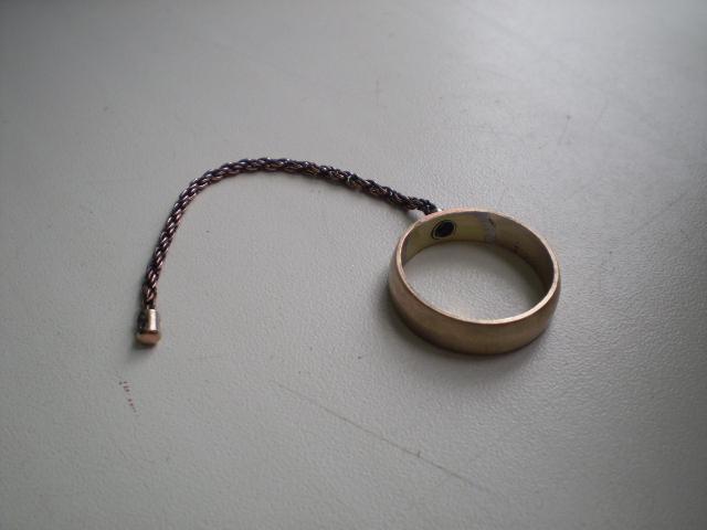

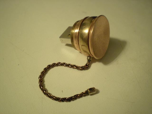

Колечко для крепления цепочки. Оно будет съёмным и будет вращаться на корпусе вместе с цепочкой.
Это для того, что бы цепочка не накручивалась при вывинчивании флешки.

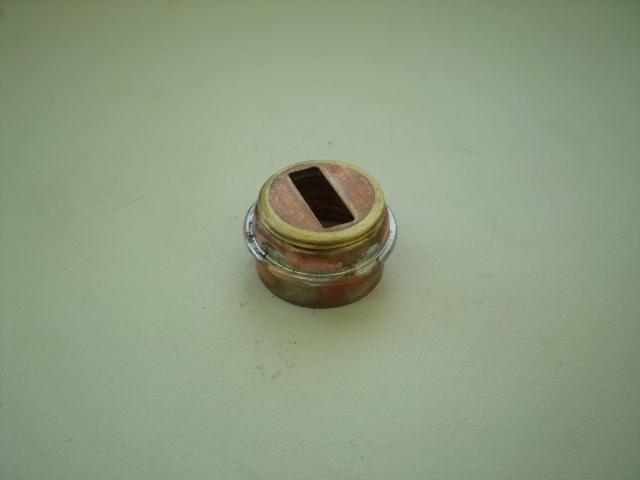

Припаял стопорное кольцо.
Снизу всё это будет фиксироваться пробкой. Но о ней позже, пока подогнал цепочку.

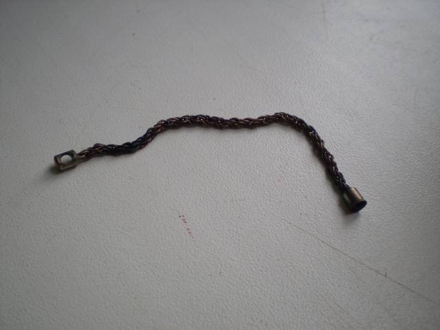

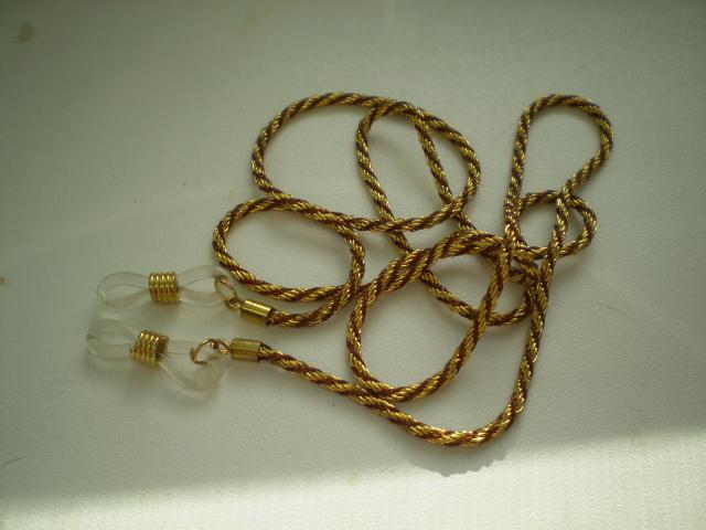

Цепочка для очков, куплена в переходе за 100р.
Цепочка так же съёмная.

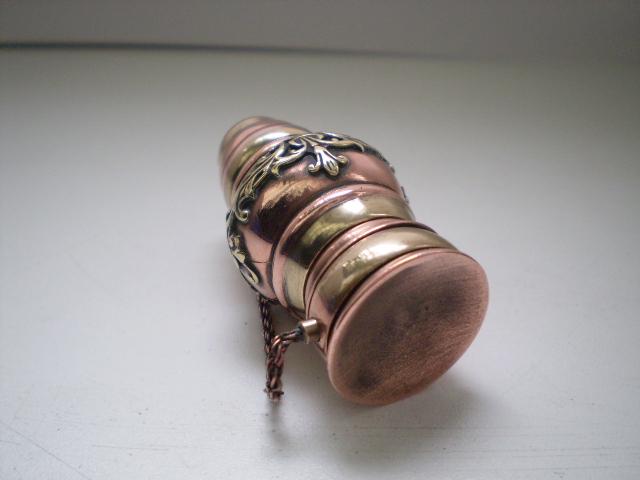

Пробка.

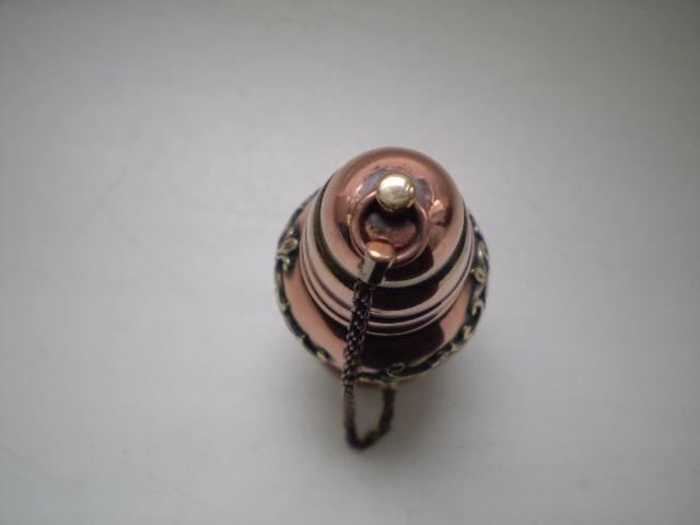

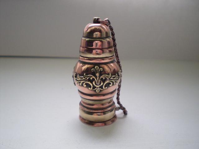

Ну вот, осталось всё собрать.

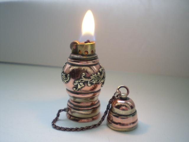

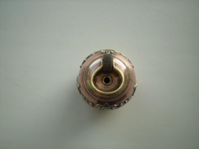

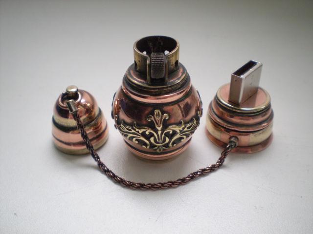

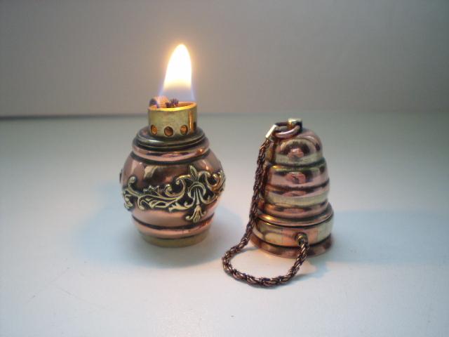

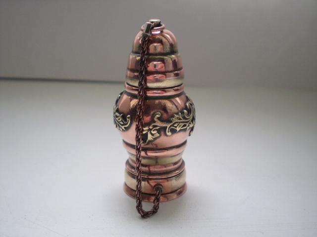

Запатинировал, обработал, отполировал, заправил бензином и насладился готовым результатом.
Зажигается вполне нормально, с первого раза.

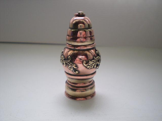

Как вы уже поняли она разборная, флешку можно менять. Цепочку можно снять. Трансформировать колпачок на флешку.

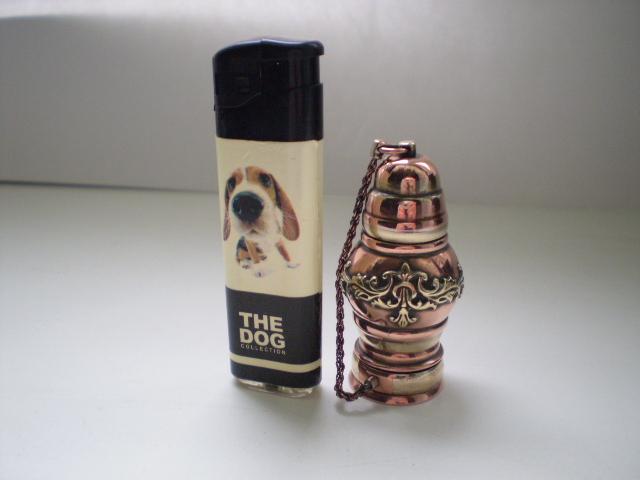

В данном случае начинка 16Гб. Бензину входит 5 кубиков из шприца. На сколько хватает не знаю, пока она у меня пробыла 3 дня. Нагревается не сильно. Пока фотографировал, горела постоянно в течении 3-5 мин. Остывает очень быстро. По этому думаю можно смело паять и обычным припоем всю зажигалку целиком, ничего не расплавится. По поводу герметичности могу уверить, что через резьбу будет меньше потерь чем у простой зиппы.
Ну вот, такое чудо творение у меня получилось. И флешка и зажигалка в одном флаконе.
