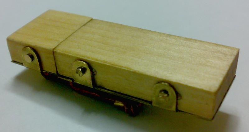

вначале как обычно: гробик для флешки
крышка для гробика

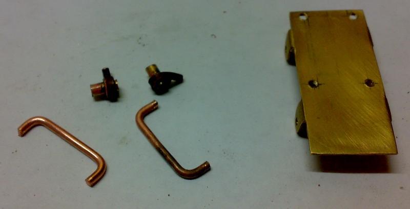

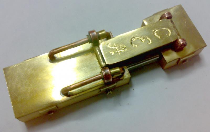

элемент шарнира : кусок колена от телескопической антенны, сплющен, с концов сформированы трубки, сверху припаяна латунная пластинка
прикидка на корпусе

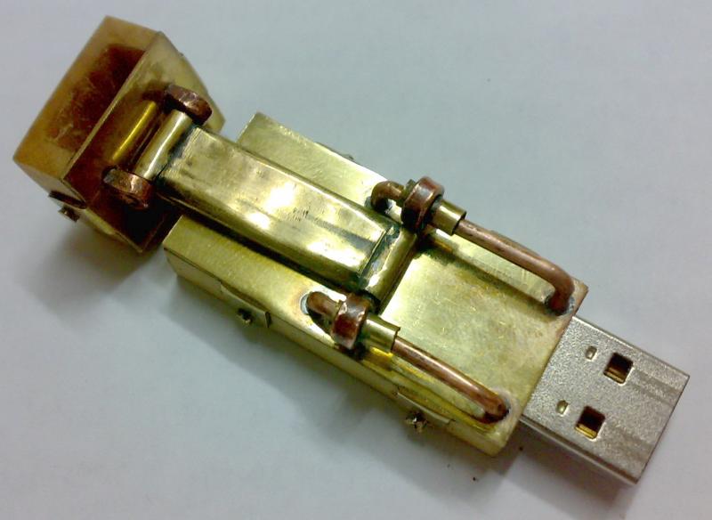

ещё элементы шарнира

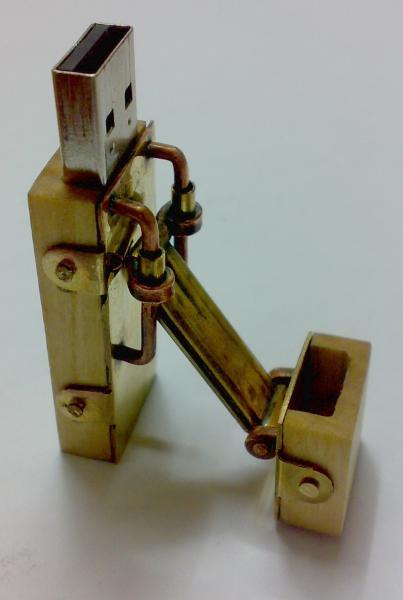

винтики, прикрутить крышку, чтобы флешка не убежала

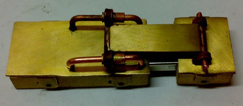

снова прикидка

Начало интересное, крышка будет сдвигаться и болтаться на вот этой штучке? (фото 3)

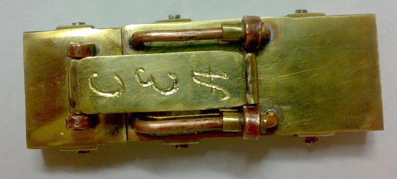

проверка

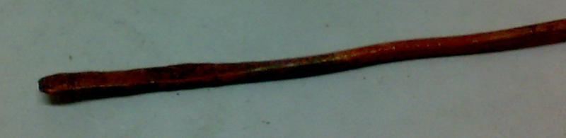

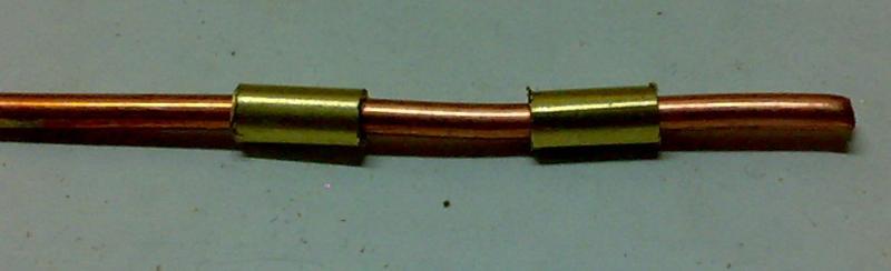

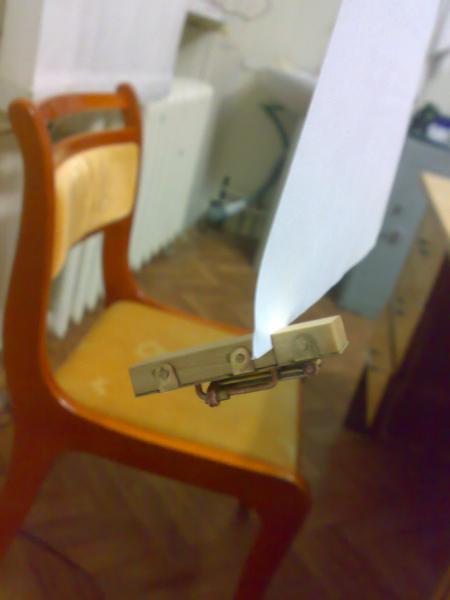

клинит зараза, поэтому направляющие будут другого вида: кусок расплющенной медной проволоки, согнутый вокруг кусочка латунной трубки D=3 мм.
все элементы шарнира, кусочки латунных трубок и медные петли спаяны между собой
снова рабочая прикидка

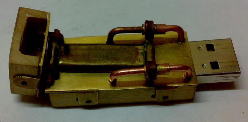

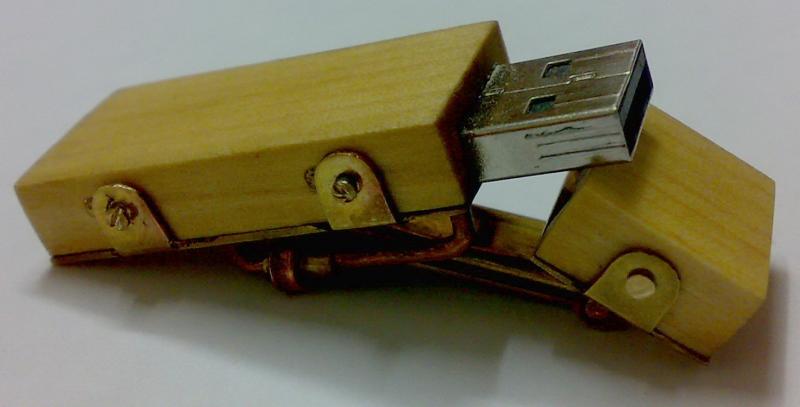

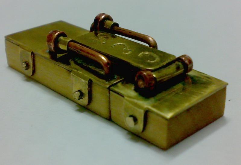

к сожалению, в спешке доделывал её, поэтому не всё получилось так, как хотелось. в общем финал: полировка, дерево пропитано маслом.
проба BlackJack-а на плотность надевания колпачка :D
всё. спасибо , что следили.

Сообщение sa977 » 06 июн 2013 14:08
Конструкция понравилась. Замысловато получилось. Но я бы всё таки деревяху морилочкой покрыл бы :D
Сообщение BlackJack » 16 июн 2013 13:16
В целом интересно, только вот проволоку нужно было аккуратнее гнуть ))

Сообщение QD » 17 июн 2013 22:24
спешил, да и фишка небольшая была : перед тем, как загнуть со второй стороны, нужно было надеть и собрать шарнир, поэтому гнул как попало, по большому счёту.
