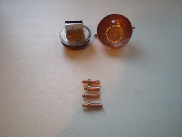

Сообщение sa977 » 14 июн 2013 20:51

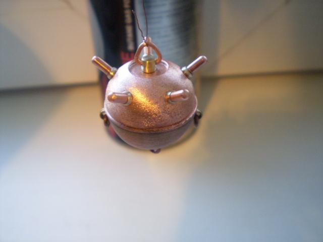

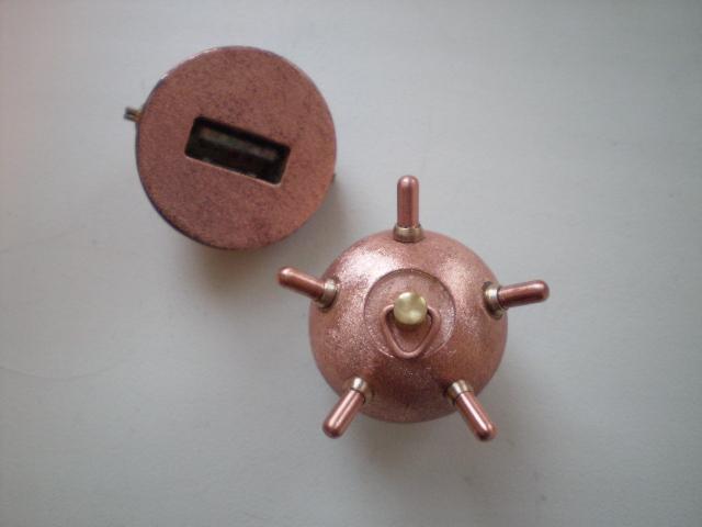

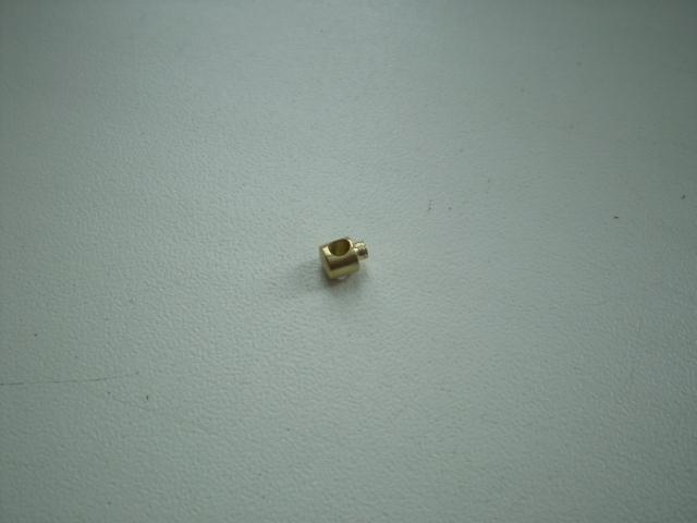

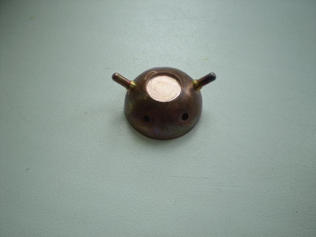

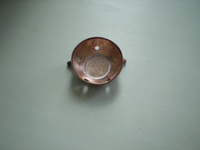

vein2005, штырьки из медного провода, диаметр 3мм.
Змей, поздно, уже отпилил. Но не на много, всего 1,5 мм.

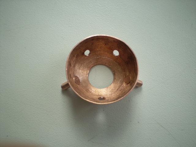

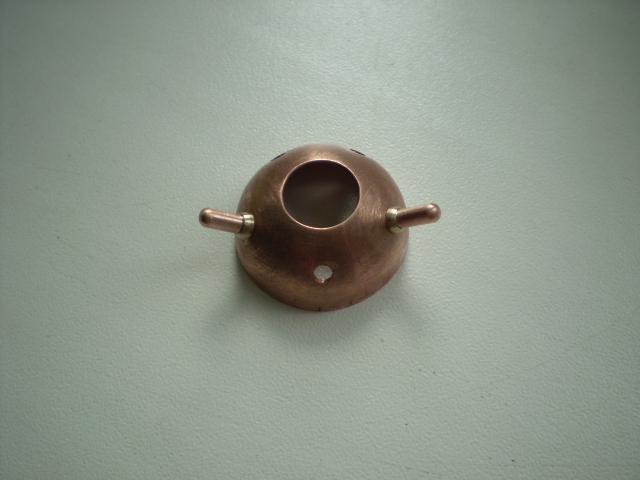

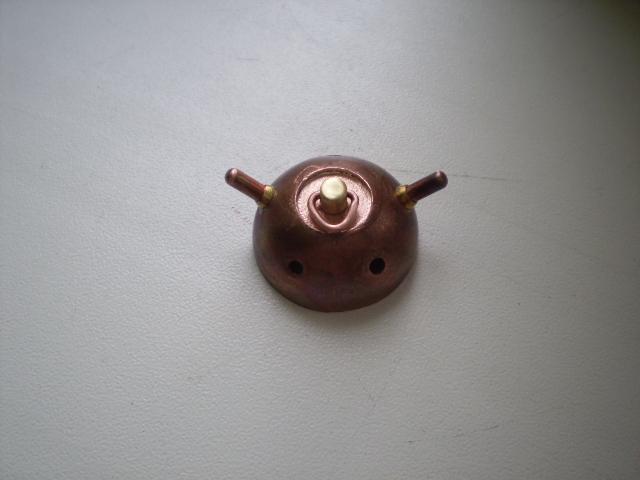

Сообщение sa977 » 14 июн 2013 22:13
Укоротил "штырьки". Не на много, но вид сильно изменился в лучшую сторону.
Два штырька вкрутил и расклепал намертво. Остальные три, будут крепить верхнюю крышку.
Верхушка.
Примерил.

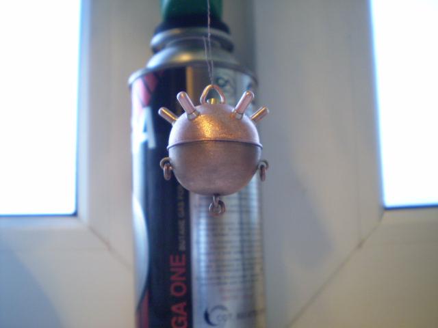

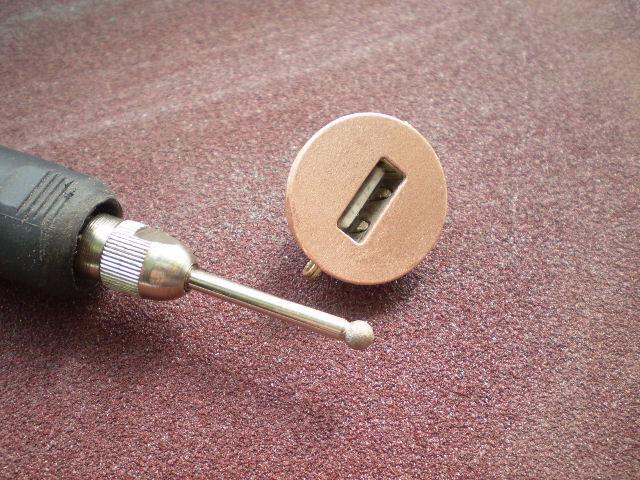

Сообщение Валеркин » 15 июн 2013 05:25
sa977, какая то интересная фактура получилась, щёткой чистил?
Валеркин offline
Сообщения: 1381
Сообщение sa977 » 15 июн 2013 10:24
Валеркин, нет не щётка, это всё тот же шарик с алмазным напылением ::-D:
На водолазном шлеме применял эту же технологию :beer:

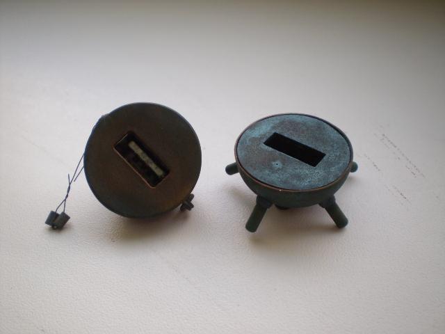

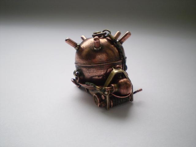

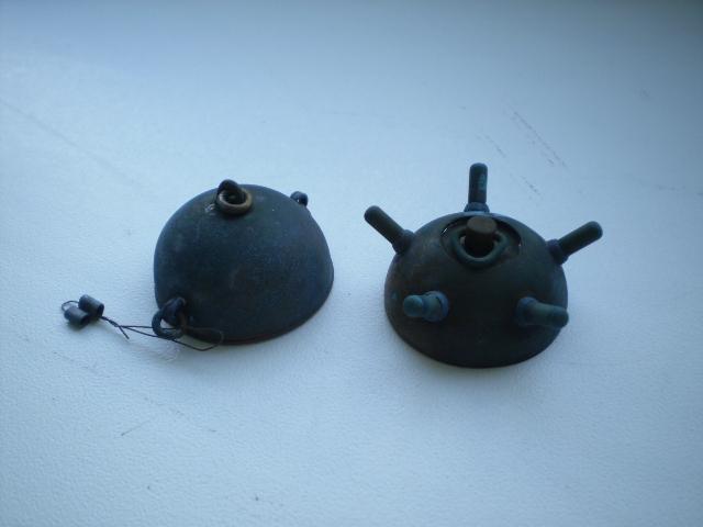

Сообщение sa977 » 15 июн 2013 23:56
Ну вот добрался таки до патины. Два часа в свежем нашатыре и вот результат...
Теперь осталось снять лишнее, отполировать и насладится долгожданным окончанием и финальными фотками :super:

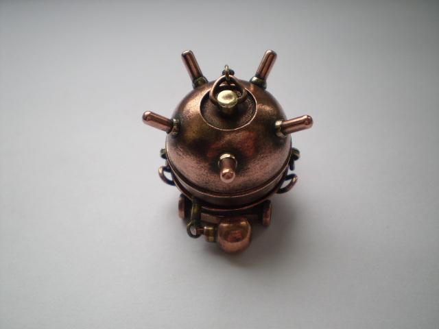

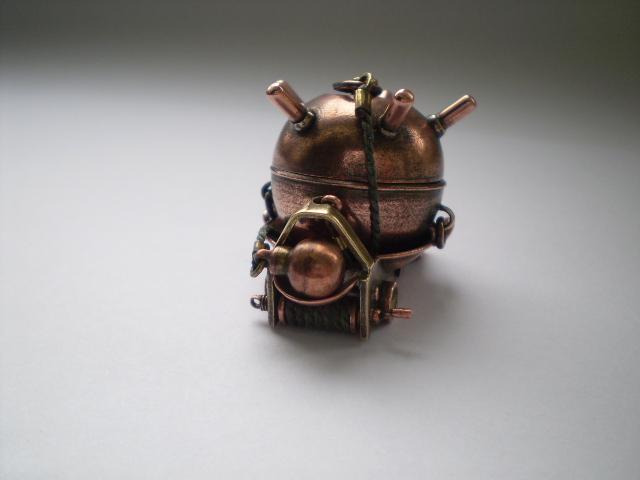

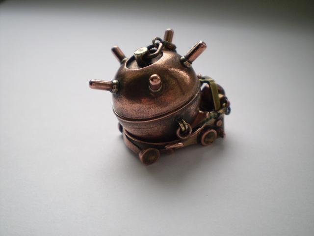

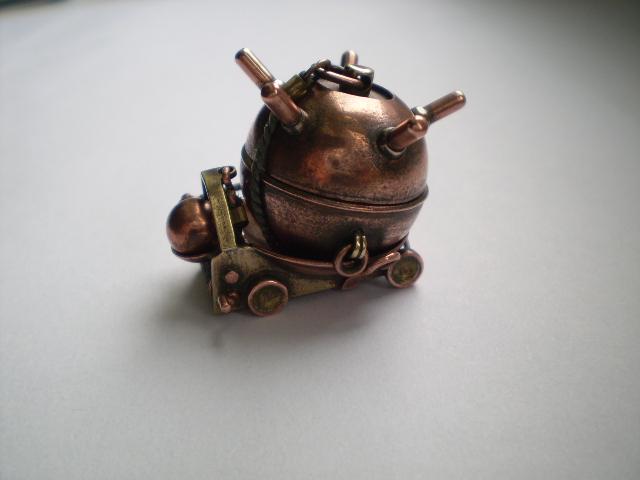

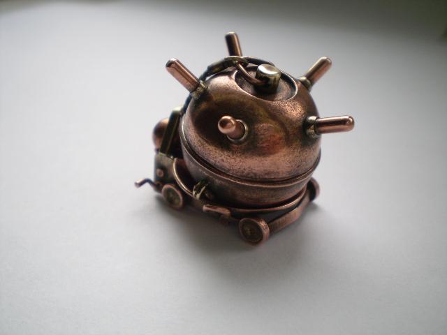

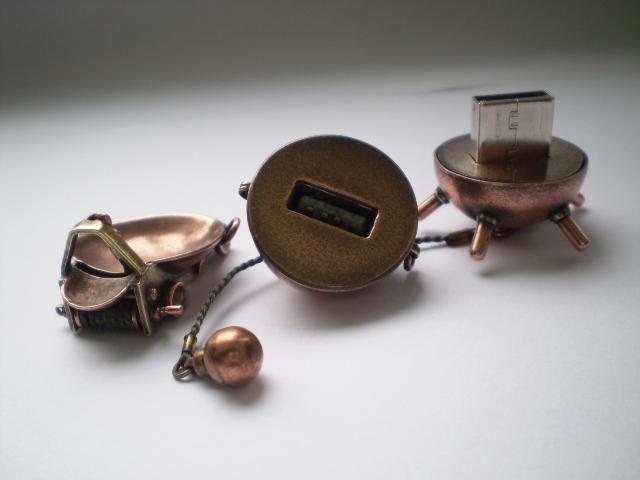

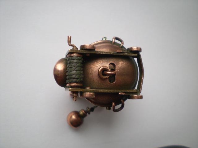

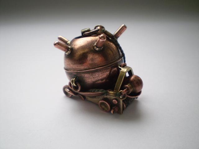

Сообщение sa977 » 16 июн 2013 19:50
Финальные фото. Приятного просмотра! :super:
Ну и немного фотошопа.
Начинка полностью сменная, без подсветки. В данном случае SanDisk 16 Гб.

Сообщение Dmitry123 » 16 июн 2013 21:09
sa977, после патинирования, если полиронуть до блеска окисляться будет? Вообще, есть где описание процесса с нюансами? confused
Dmitry123 offline
Сообщения: 472
Откуда: Засланец с radeon.ru
Сообщение sa977 » 16 июн 2013 21:32
Спасибо за отзывы!
В следующий раз постараюсь с реальными антуражными картинками делать.
Змей, с рыбкой не спутаю, т.к. спиртное не употребляю, а с аквариумом идея не плохая ::-D:
Dmitry123, окислятся обязательно будет, но цвет патины будет всегда на порядок темнее. В этом то и суть патинирования, чтобы после окисления(потемнения) полированного металла, зрительный объём и следы старения остались. Ну при желании можно и пастой гои махнуть раз в месяц.
