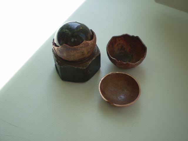

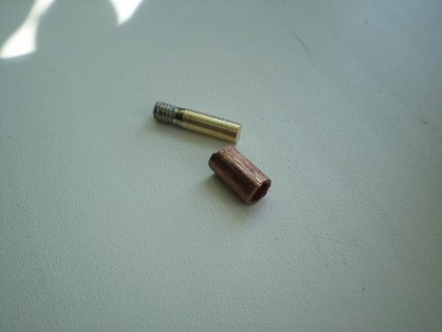

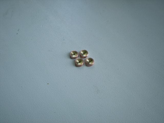

Выколотил уже привычным мне способом три полусферы. Две для самой мины и одну для станины(тележки, подставки)
Теперь детали, много деталей и все очень маленькие. Размер тележки будет примерно 2х3см.
Это ещё не все :D

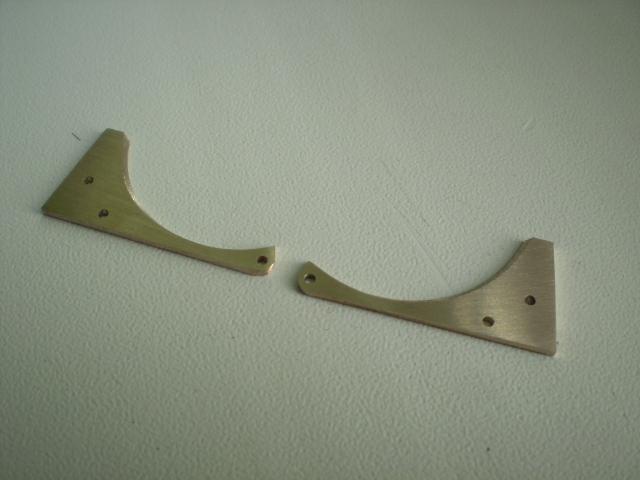

Сообщение sa977 » 25 май 2013 23:04

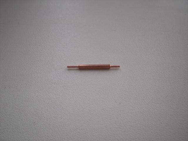

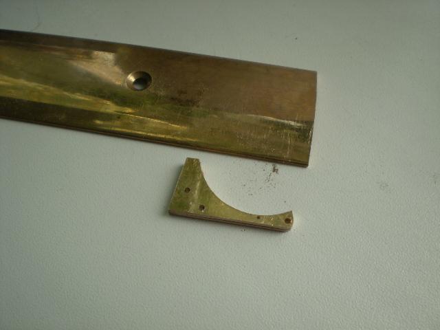

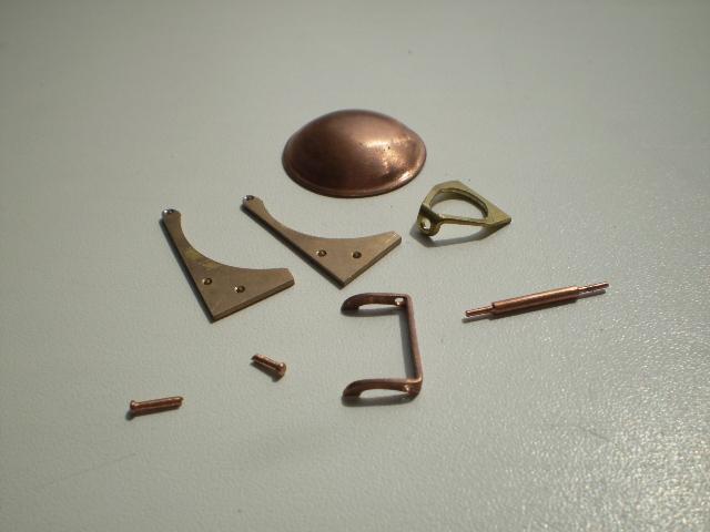

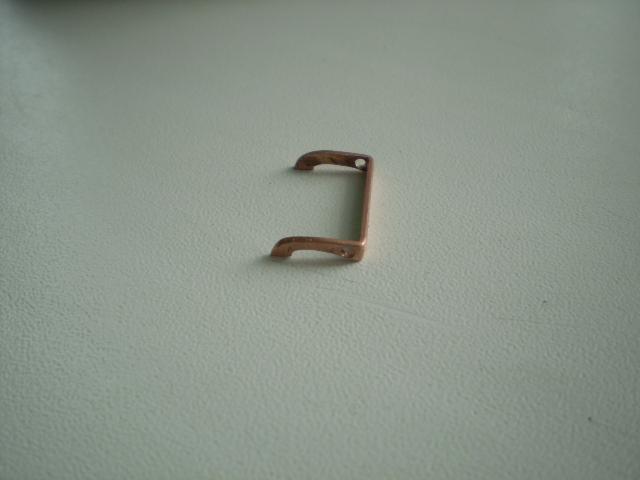

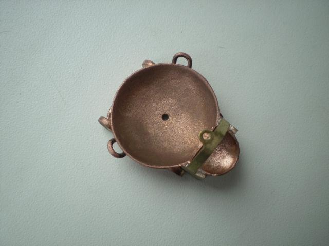

Ещё немного деталей.
Ложе для груза.

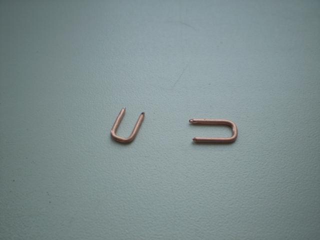

Пару скоб.

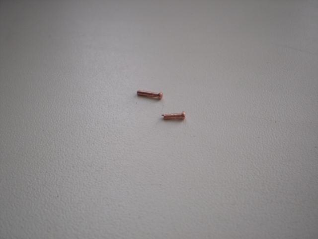

Ну и колёса.
Следующим этапом будет пайка. Нудно, но что поделать, нужно же это всё собрать воедино. Колёсики буду приклёпывать конечно.

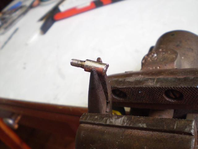

Сообщение devis » 26 май 2013 19:01
а когда полусферу выколачиваешь, всё как на рисунке процесс выглядит и сверху просто молотком?
молоток кстати деревянный или обычный?
devis offline
Сообщения: 1125
Откуда: Минск
Сообщение sa977 » 26 май 2013 23:36
devis, Всё как на фото, только всё это дело(шарик,медяха,гайка) сжимаю в тисках. Шарик вдавливает медяху в гайку, всё остальное догибаю обычным железным молотком. Правда приходится всё это дело периодически вынимать из тисок и отжигать медяху горелкой. Чем чаще отжиг, тем легче гнуть.

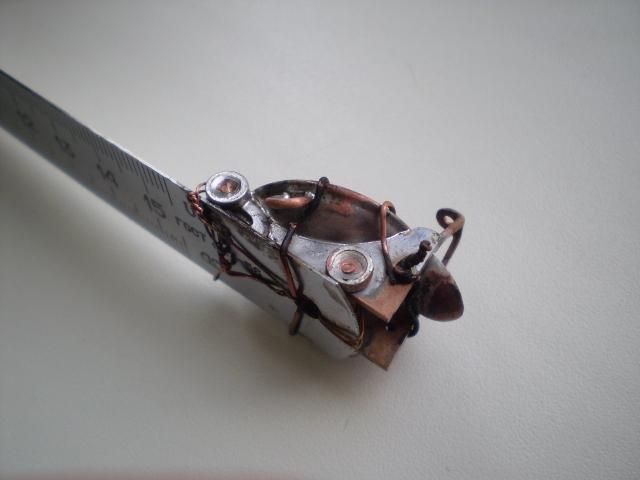

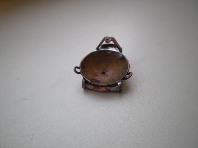

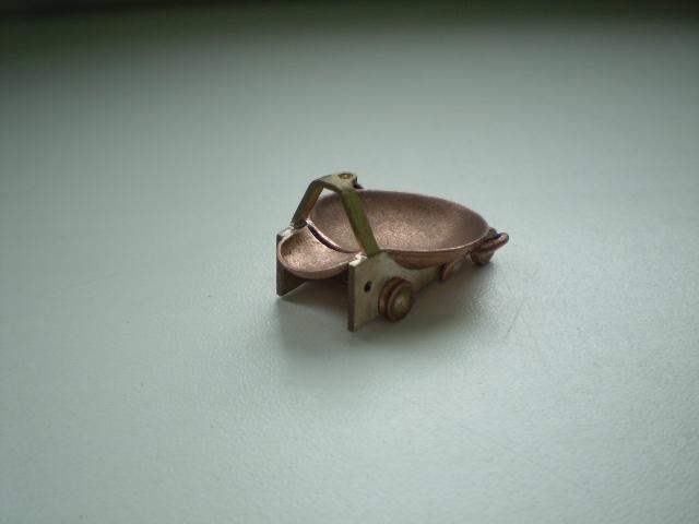

Долго мучился, но вот наконец то закончил с пайкой деталек.
Как ни старался, а аккуратно припаять всё же не очень получилось. Припой затёк куда надо и не надо. Ну что поделать, придётся попотеть вычищамши ::-D:

Сообщение sa977 » 28 май 2013 09:14

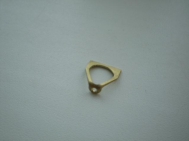

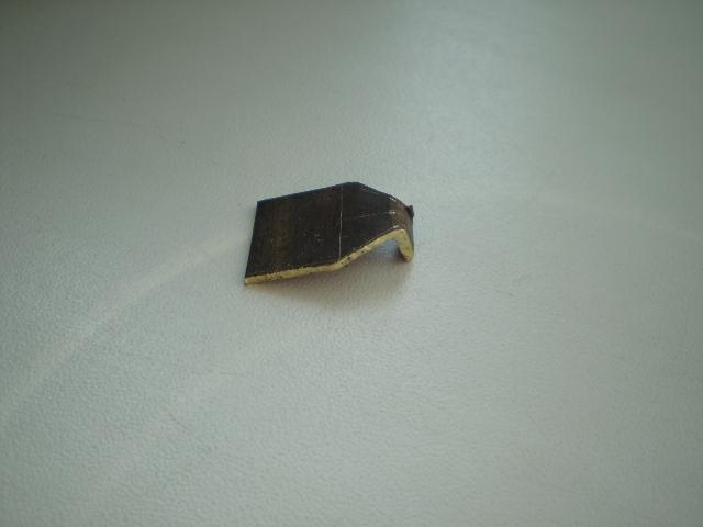

devis, Не, когда что нибудь относительно крупное паять и что бы не много деталей было одновременно... А так, тоже терпеть не могу. Полтора дня убил на этот "геморой" и одну деталь переделывал. Перекалил вон тот треугольник с дырочкой для троса. Он и развалился, как будто из песка был сделан :weep:

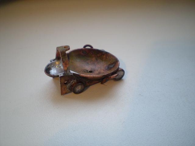

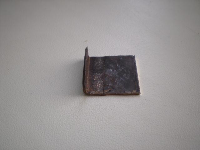

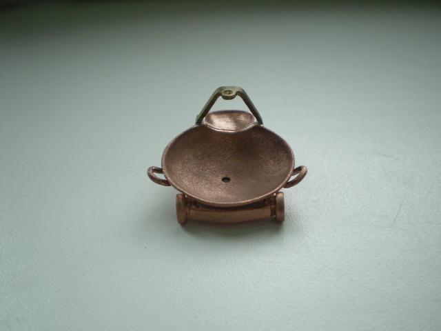

Сообщение sa977 » 29 май 2013 20:53
Очистил припой.
