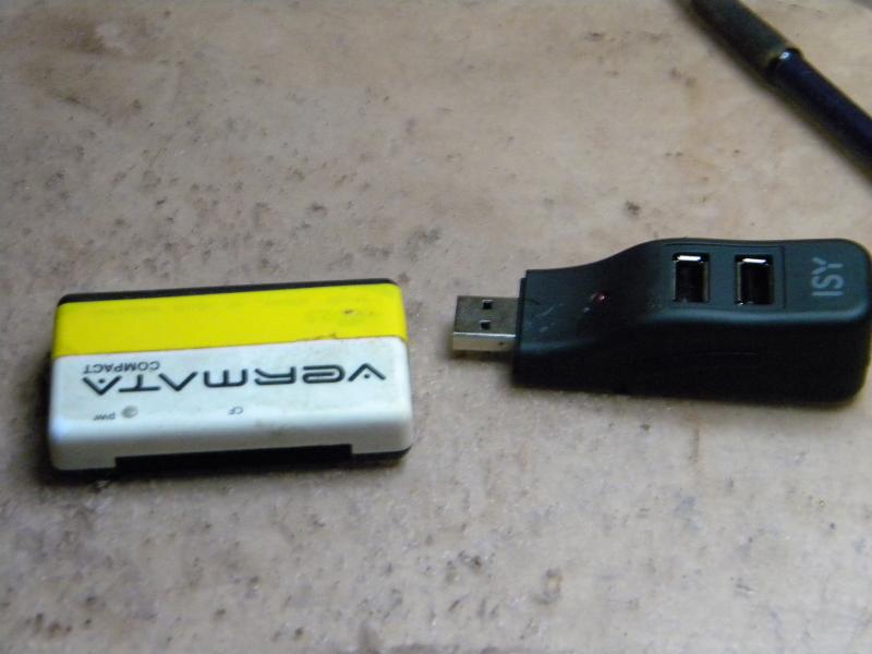

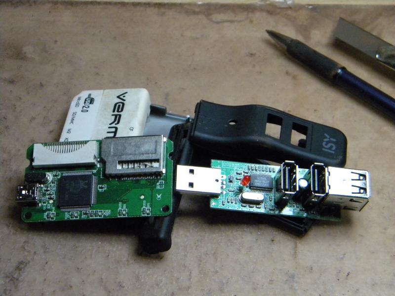

Вот пациенты:
Разбираем:

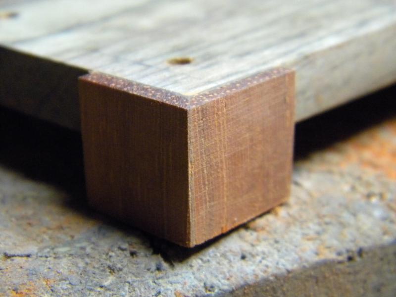

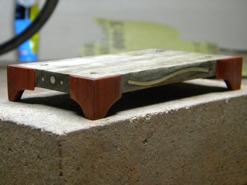

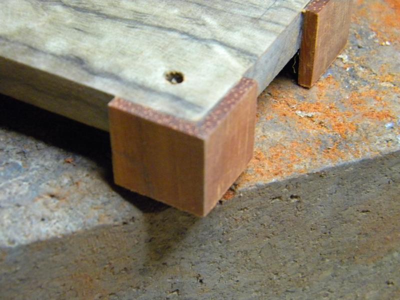

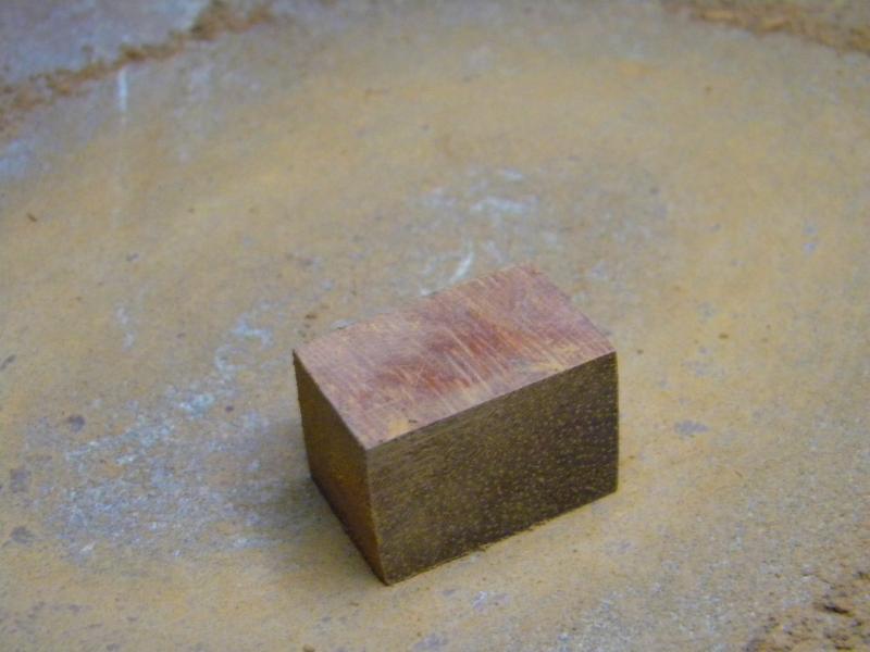

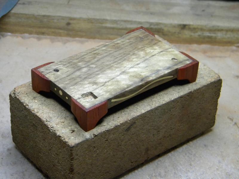

Вот из этого кусочка падука делаем будующие ножки:

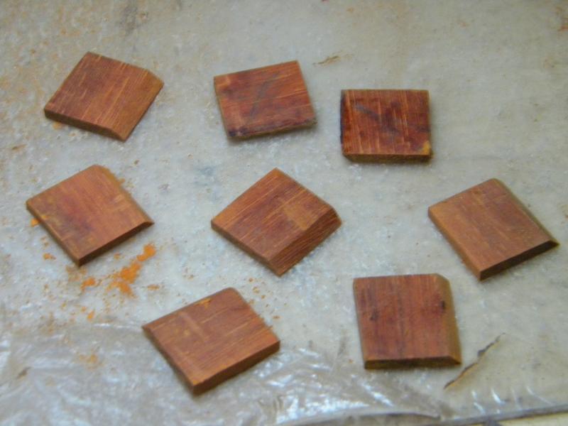

Нарезаем 8 одинаковых кусочков (примерно 15мм х 15мм, толщина 1.0-1.5 мм), края подтачиваем под 45 градусов чтоб совместить на углах:

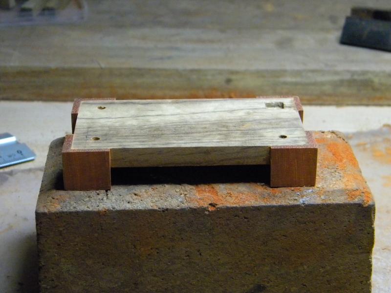

Приклеиваем:

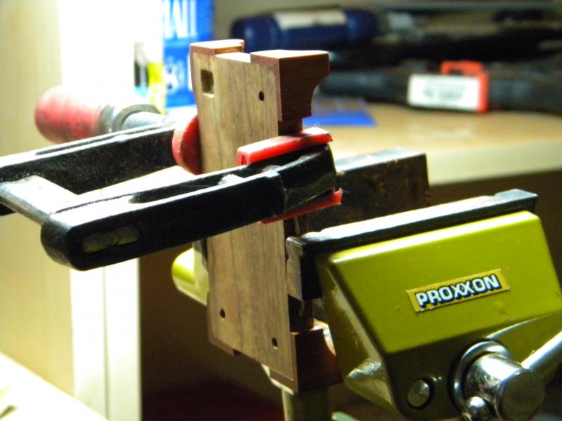

Теперь эти ножки делаем немного изящнее:
Немного инкрустируем торцы:

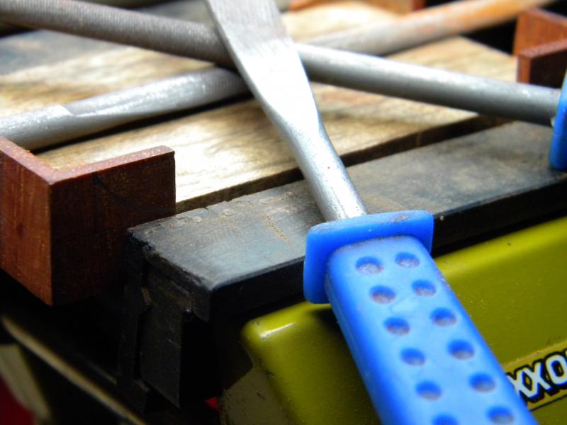

Ну и обрабатываем надфилями и 400ым шлифком:
Пока вот)))

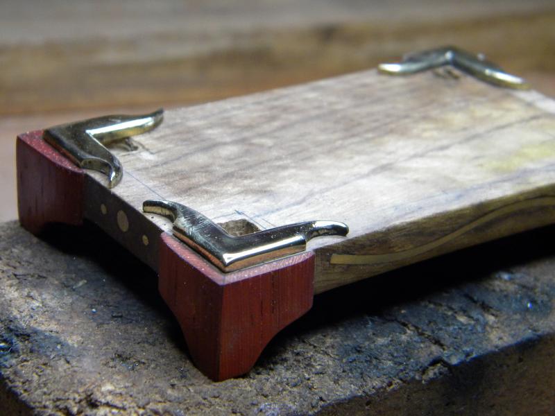

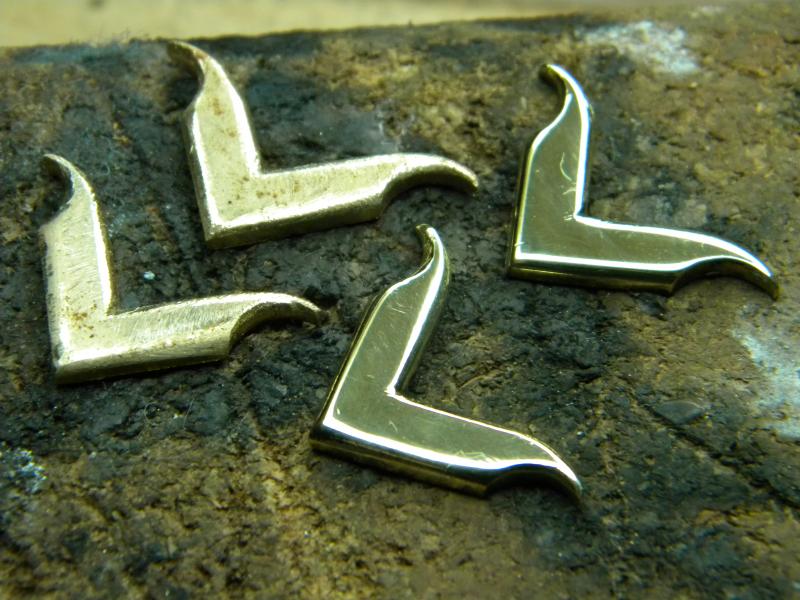

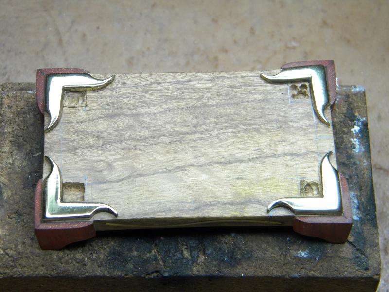

Вот выдалось время и ещё немного поработал))) сперва хотел угловые столбики запилить в донышко, но получалось убого, поэтому решил сделать декоративные уголки, так сказать прикрыть срам ::-D: вот что из этого вышло:
Взял два кусочка латунного уголка, разрезал их по углу .... на древесинке нарисовано что должно из них получиться)):
Переносим рисунок на металл и таким "Макаром", как на фото придаём нужную форму:

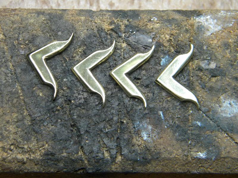

А вот и готовые уголки .... два из них несколько полированые, а два прямо "из под надфиля":
Вот тут все полированы и почти готовы к применению)) :

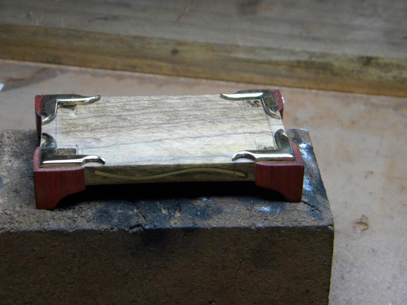

Ну и вот так выглядит теперь всё вместе .... они пока просто приложены для фото:
Пока вот)))
