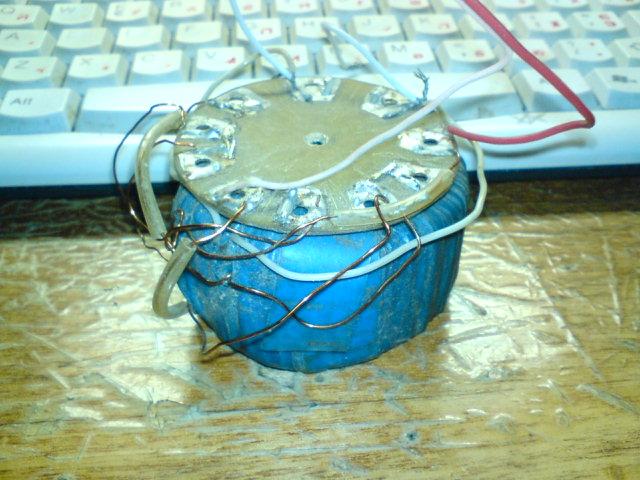

1. Нашел подходящий тороид с обмотками 9в и 17в.

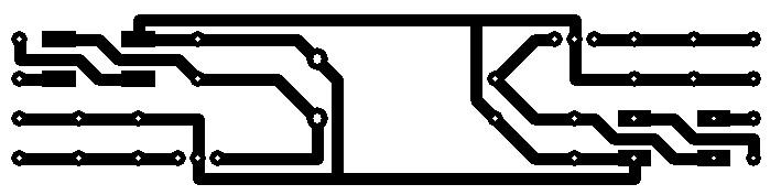

3. Печатка, вид со стороны деталей.

Сообщение -ALS- » 08 июл 2013 21:23
я бы всю минусовую дорожку залил полигоном - лишняя поверхность на минусе никогда не помешает
да и расход раствора меньше

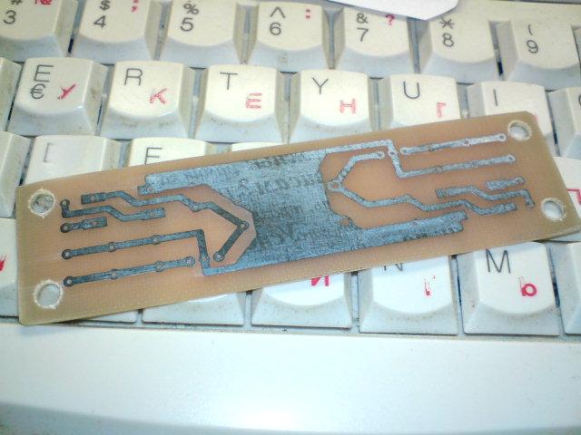

Рисунок на текстолит перенес, поставил на ночь травиться, завтра начну паять. Теперь можно потихоньку приступить к поискам деталей для усилителя.

Сообщение Screaming » 08 июл 2013 23:46
Проверил как дела с травлением платы, и увидел что все чисто)
Зачищаем...
А вот это тороид. Видок у него тот еще, но кто его внутри корпуса будет разглядывать?
Завтра как и планировалось - сверлим дырки, паяем, испытываем.

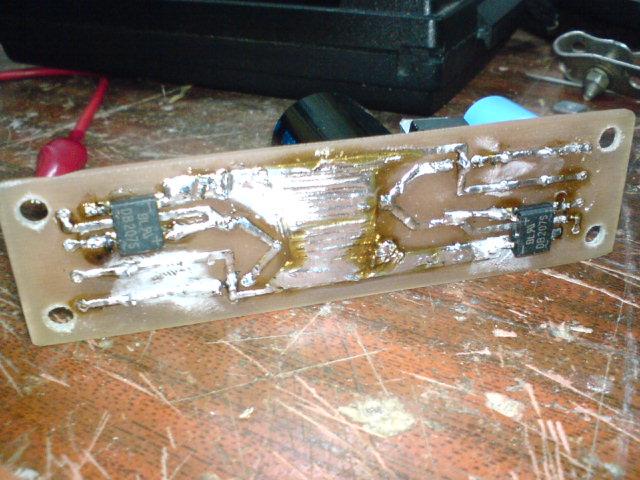

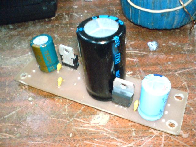

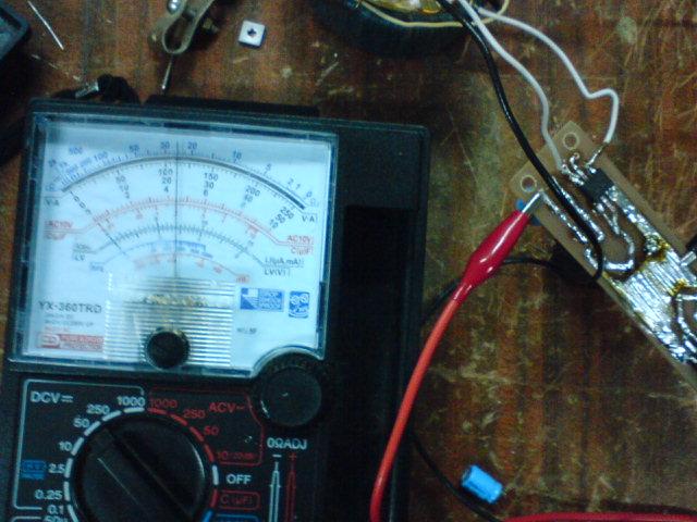

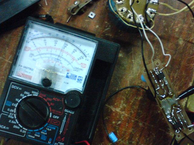

Сообщение Screaming » 09 июл 2013 11:53
Подготовка к работе. На фоне играет приятная музыка, можно начинать.
Сверлим дырки, лудим дорожки.
После установки всех деталей, кроме первого электролита на линию накала, получаем напряжения 5.8в и 22.5в.
Общий вид.
В процессе сборки, было выявлено, что стабилизаторы повернуты не в ту сторону какую я хотел. И второе это ошибка в разводке контактов моста. Пришлось резать дорожки и ставить перемычку.
Когда приду домой, протру плату от канифоли, впаяю кондер, и начну заниматься платой усилителя.

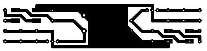

Сообщение Screaming » 10 июл 2013 09:49

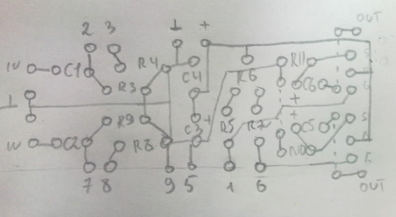

Печатка усилителя.
Цифрами обозначeны выводы на лампу, пунктиром перемычки. Выводы на провода расположены так, чтобы можно потом было поставить колодки с зажимом. Пока без масштаба, так как все может поменяться.
Может у когото есть предложения по поводу разводки? Мне кажется что её можно сделать лучше, тока пока я не знаю как.

Сообщение -ALS- » 10 июл 2013 10:05
Sprint Layout
-ALS- offline
Сообщения: 1678
Откуда: Россия, Севастополь
Сообщение Screaming » 10 июл 2013 11:28
-ALS-, про эту программу я знаю, на работе нет компьютера.

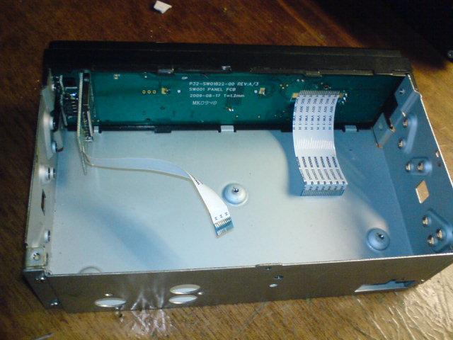

Сообщение Screaming » 10 июл 2013 13:19
Serggg, есть одна задумка, поместить усилок в корпус от автомагнитолы. Как приду домой выложу фотки и то как я это себе представляю.

Сообщение Screaming » 10 июл 2013 17:33
Вот он, тот самый зверь)
Места внутри просто тьма.
Примерно то, что хочу получить после доработки напильником.
А теперь вопрос, чем заделать лишние отверстия на лицевой панели? Эпоксидка не подойдет для этого?

Сообщение Александр Слободян » 10 июл 2013 18:03
Screaming писал(а):А теперь вопрос, чем заделать лишние отверстия на лицевой панели? Эпоксидка не подойдет для этого?
Проармированная стекловолокном пойдет...

Сообщение Screaming » 10 июл 2013 20:14
Армирование и вообще процесс заделывания дыр так должен происходить? -
Закрыть с лицевой стороны чем либо дырку,
С внутренней стороны заложить стеклоткань, пропитать её эпоксидкой.
Повторить несколько раз для лучшего результата.
Зашпаптлевать, зашкурить, при необходимости снова зашпатлевать, зашкурить и покрасить.
Ничего не забыл?
Усилитель для наушников
Screaming offline
Сообщения: 794
Откуда: Смоленск
Сообщение Александр Слободян » 11 июл 2013 05:49
Ну как бы так, но вместо стеклоткани лучше использовать стекломаты - их легче раздирать на волокна... А еще лучше использовать для заделки дырок и ремонта пластиковых элементов набор для ремонта пластиковых бамперов автомобиля. Там в комплекте акриловая смола и стекломат - результат будет лучше (прочнее) - так как всеже на более агрессивные условия последующей эксплуатации расчитано... :D По крайней мере я это и на авто своем юзаю и для морд корпусов

Сообщение Александр Слободян » 11 июл 2013 05:53
Советую вот такой набор искать:
http://www.karolewscy.pl/galerie/n/novo ... ep_176.jpg
цвет банки может быть не только оранжевый - встречается сине-зеленый... Но производитель тот..
